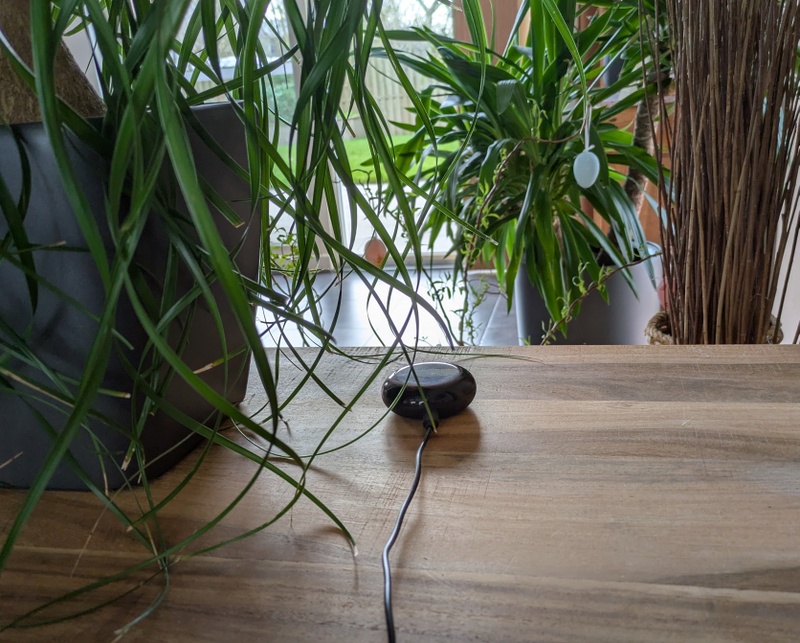

  • HuismAndré
  • Laatst online: 07:11
HuismAndré
-Pardon my French, I'm Dutch-
raven22 schreef op vrijdag 3 april 2026 @ 11:28:
Heb hem besteld bij ali en ga ermee aan de slag, dank
Die ronde versie oogt ook wat vriendelijker dan die vierkante kastjes.
Afbeeldingslocatie: https://tweakers.net/i/Rx7_YaKH5-7mB3VdLw1MxZQ5H8M=/800x/filters:strip_icc():strip_exif()/f/image/MldIeIvh0elQRGer7uzo1sj4.jpg?f=fotoalbum_large
André Huisman (www.new-line.nl)

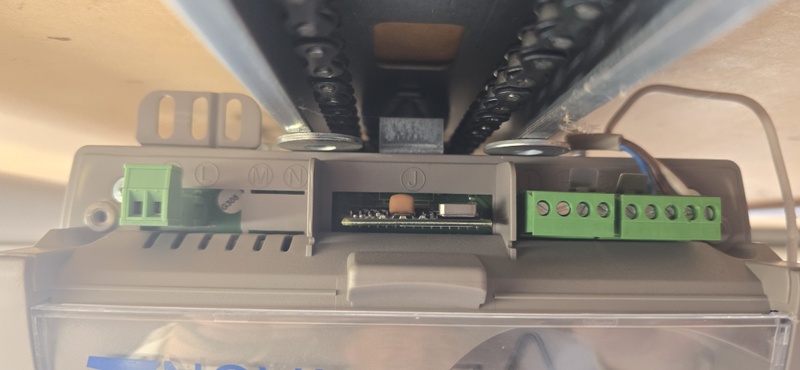

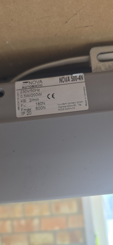

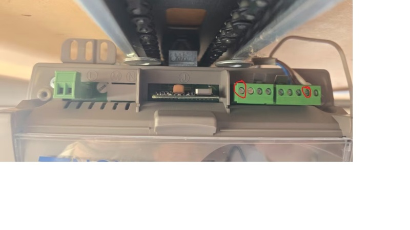

  • Jan Smit
  • Laatst online: 04-06 11:36
tomahowk schreef op vrijdag 3 april 2026 @ 12:30:
In aanvulling op @HuismAndré, ik heb dit geregeld met 1 Shelly One met een reed contact sensor, zodat de garagedeur weet of die open/dicht is. Wel daarvoor Shelly Mongoose gebruikt (dat was toen ik nog zonder HA werkte) nodig, of het rechtstreeks in Shelly kan weet ik niet zeker.
Ik heb een shelly 1 besteld, komt morgen binnen. De garagedeur opener is een nova 500-4n.
Maar ik heb helaas geen bedradingsschema meer dus daarom zojuist opgevraagd bij fa. novadoor.
Op de 2e foto helemaal rechts:
witte draad = antenne.
blauw + bruin = externe schakelaar.
Het schijnt dat er ook in dit rijtje een 24V voeding zit voor de shelly.
Afbeeldingslocatie: https://tweakers.net/i/HI3b4NZYPKZ-k7IU_CrtA641D_o=/x800/filters:strip_icc():strip_exif()/f/image/uqvcufOOa89t6rMjQsoy6vfp.jpg?f=fotoalbum_large
Afbeeldingslocatie: https://tweakers.net/i/XDtLlfTCxbR9PSAd5dzYQ77gVHo=/800x/filters:strip_icc():strip_exif()/f/image/5o1WMJBOnL3C4SxZXjbdMbZL.jpg?f=fotoalbum_large
Homo sapiens non urinat in ventum
  • CappieL
  • Laatst online: 04-06 13:22
@picosuma Je kunt een button-helper aanmaken en die een automation laten runnen die de input_select naar een andere waarde zet.
@Jan Smit Zo heb ik ook mijn garagedeur 'slim gemaakt'. De Shelly had ik toen gevoed via de 230V van de garagedeur-opener zelf, maar je kunt hem ook op de 24V aansluiten.
Dan hoef je alleen het relais-contact van de Shelly op blauw en bruin aan te sluiten.
(zie blz 64 van deze handleiding)
Heb uiteindelijk de Shelly vervangen voor een Zigbee-variant, waarbij ik ook een magneetsensor bedraad op aan kon sluiten voor dicht-melding.
[ Voor 72% gewijzigd door CappieL op 03-04-2026 14:18 ]
okay, even onnozel nu.
in die handleiding staat dat I 24 volt heeft. Die gaat op de Shelly.
Euhm, hoe vraag ik dit nou... een aansluiting heeft altijd 2 draden, plus/min. Waar gaat de N /andere draad op dan?
Als ik naar mijn eigen foto kijk en ik probeer het schema te lezen, dan zou dat bij de bruine draad zijn (op mijn foto dus).
Ik moet op cursus schema's lezen.
deze dus?
Afbeeldingslocatie: https://tweakers.net/i/21LPLu1A2iPM1JohkGauKNoW2ao=/800x/filters:strip_icc():strip_exif()/f/image/7K2sLBk7SjA2xvyDTrIaIUj7.jpg?f=fotoalbum_large
[ Voor 21% gewijzigd door Jan Smit op 03-04-2026 14:54 ]
  • HuismAndré
HuismAndré
@Jan Smit Ik had per ongeluk Shelly One geschreven waar ik de Shelly Uni bedoelde (had uit de beschrijving opgemaakt kunnen worden vanwege de 2 zwevende contacten (maar dat moet je dan maar net weten ;-) )). Ik zou dit soort dingen namelijk altijd via laagspanning willen doen. Je kunt de zwevende switches gebruiken om over de open/dicht buttons heen te plaatsen en de eindsensor (indien aanwezig) uitlezen door deze op een van de ingangen van de Shelly Uni aan te sluiten. Maar om dat netjes te doen is het inderdaad wel belangrijk dat je weet welke contacten er waar beschikbaar zijn.
https://www.shelly.com/products/shelly-uni
[ Voor 3% gewijzigd door HuismAndré op 03-04-2026 15:42 ]

Jan Smit schreef op vrijdag 3 april 2026 @ 14:49:
deze dus?
Jep.
Je kunt er ook voor kiezen om de Shelly op 230V aan te sluiten en dan het relais-contact verbinden met de aansluitpunten waar nu de bruine en blauwe draad op je foto zijn aangesloten.

Jan Smit schreef op vrijdag 3 april 2026 @ 11:26:
Ik heb een garagedeur met afstandsbediening. Die werkt met een rollende code dus simpel een signaal sturen via Rfxcomm werkt niet.
Binnenshuis hangt ook een reguliere schakelknop.
drukken als de deur dicht is> deur gaat open
drukken als deur open gaat > deur stopt
drukken als deur deels open staat > deur gaat dicht.
Hoe kan ik / kan ik met een Shelly relais de bediening van de fysieke knop nadoen?
En: wat is een handige manier om de status van de garagedeur (open/dicht/half open) te zien?
Shelly inbouwen in de motor, is simpel te doen. Vervolgens in HA een pulsje geven die de Shelly even spanning geeft. Dan beweegt de deur, 2e automatisering zet je Shelly weer uit.

[b]Jan Smit in "Home Assistant: Open source Python3 home automation - deel 5"
deze dus?
Ik heb mijn Shelly 1 aangesloten op een Promatic 2 van Hormann, direct afgetapt (vandaar het kroonsteentje) vanaf de transformator, zie onderstaande afbeelding.
L (rood) + N (blauw) om de shelly te voeden. Vanaf de L moet er 1 afgetapt worden richting de eedsensor
SW een inkomende 0 draad vanaf de reed om met een reed sensor eventueel een dicht/open status toe te wijzen
I + O om open / dicht signaal te sturen naar de motor.
Mijn route is dus Mongoose OS installeren op de Shelly, daar zit een 'garagedeur' modus op waarop je tijd van open/dichtgaan kan instellen en de status van de redesensor -> Herkennen als apple device in HA -> besturen via HA.
Ongetwijfeld kon dat ook rechtstreeks via de Shelly, maar heb ik nooit gebruikt omdat ik initieel via HomeBridge alles wilde besturen.
Afbeeldingslocatie: https://tweakers.net/i/V1MyRNw2C1fozTzSdr7yOBoRK2I=/232x232/filters:gifsicle():strip_exif()/f/image/lWFOR7EQkDUmXlB6fnGIbiGQ.gif?f=fotoalbum_tileAfbeeldingslocatie: https://tweakers.net/i/XhgKcS1UjIOW841i3wVm9HFvSJ4=/232x232/filters:gifsicle():strip_exif()/f/image/3hbZNuiZCS5eQs29u7ryVhHW.gif?f=fotoalbum_tile
  • Septillion
Septillion
@tomahowk Die bruin en rood samen zien er zowel zonder als met adereindhuls niet zo florissant uit. :X
En bij adereindhulzen is het erg belangrijk de juiste huls te gebruiken. Nu is dit maar 24V maar toch... Feit dat het allemaal dezelfde zijn kan dus niet kloppen.
[ Voor 12% gewijzigd door Septillion op 04-04-2026 10:06 ]
