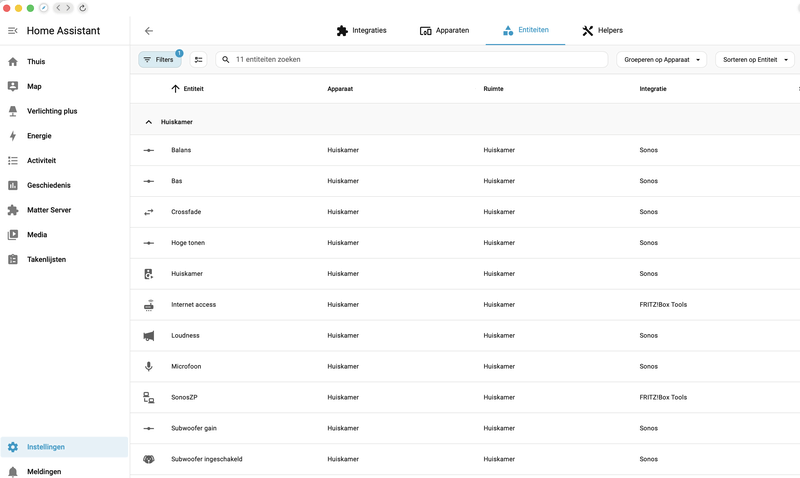

  • MarcelGo
  • Laatst online: 09-07 12:41
TheFes schreef op zaterdag 1 november 2025 @ 10:30:
Gefeliciteerd!
In de 2025.11 beta zit een fix die de slider makkelijker te bedienen maakt. Verder kun je op de tile card bij een media player nu ook knoppen voor + en - toevoegen.
Ik heb even geduld gehad, maar krijg het nog niet voor elkaar. De schuif is extreem lastig op dit volume en die knoppen zaten er vorig jaar wel maar zou niet weten hoe toe te voegen?

  • HuismAndré

MarcelGo schreef op woensdag 25 maart 2026 @ 11:41:
Of je + en - buttons krijgt hangt (ook) af van de integratie die de speler levert. Probeer eens of je via UPNP wel + en - buttons krijgt.
André Huisman (www.new-line.nl)
Wat je op je screenshot laat zien is de more-info card. Een tile card moet je zelf toevoegen.
Afbeeldingslocatie: https://tweakers.net/i/RRRefzc_NcE3dHIpvBfJ7aa6pEM=/x800/filters:strip_exif()/f/image/ZK4mvDzBjUFZzri4juVI0b1N.png?f=fotoalbum_large
Home Assistant configuratie
  • MarcelGo
@TheFes
Als ik hier kijk heb ik geen entiteit volume?
Afbeeldingslocatie: https://tweakers.net/i/f8le66KY9IVL0HZ-Nb7V2_b7CuE=/800x/filters:strip_exif()/f/image/dRvPSCEaEgmSGJ5YC5KoMy02.png?f=fotoalbum_large
  • TheFes
  • Laatst online: 21:28
MarcelGo schreef op woensdag 25 maart 2026 @ 14:06:
@TheFes
Daar is ook geen entity voor, volume is een attribuut van de media player entity. Daar moet je dus ook de tile card op aanmaken

  • MarcelGo
@TheFes Gelukt! Beetje omslachtig maar erg blij mee!

@PeteSplit Nu al:
Afbeeldingslocatie: https://tweakers.net/i/YLN9Mko-eBHk55Yk6fu5COjCHfQ=/fit-in/4000x4000/filters:no_upscale():strip_exif()/f/image/UJMQmstW7UCnCF6vwLXIjzfX.png?f=user_large
Wat geeft:
YAML:
- entity: sensor.attic_temperature_humidity
    name:
      type: area
[edit]Nog niet alle custom kaarten ondersteunen het inderdaad. Deed even snel ook een test met custom:multiple-entity-row en custom:fold-entity-row, die ondersteunen het ook. Maar nog niet alles nee.
Persoonlijk deed ik altijd al <device name> <entity suffix> en overrulede ik de naam op het dashboard als ik het anders wilde. Omdat ik ene keer juist de ruimte wil, andere keer juist entity etc. Dus vond ik entity rename toch al niet zo praktisch.

Op core kaarten kan dat nu al, je kunt entity, device, area en floor (en de volgorde daarvan) toevoegen om weer te geven op de kaart.
Dat wat @Septillion laat zien dus

@PeteSplit
Om nog even terug te komen op de name change in 2026.4
Ik heb een Shelly Dimmer in de area "Badkamer" met device name "Dimmer Badkamer" en daarin zit een light entity die ik handmatig de name "Plafondlamp" gegeven heb.
Als je die nu op een tile card zet, zal hij standaard zowel Device als Entity toevoegen om weer te geven, maar dit kun je dus wijzigen. Je kunt device weghalen om alleen de entity name ("Plafondlamp") te gebruiken. Dit is verder niet nieuw en was in voorgaande versies hetzelfde.
Afbeeldingslocatie: https://tweakers.net/i/tn8P6CsMWK9KgeyajaxymoemVLQ=/800x/filters:strip_exif()/f/image/r7hGxW6YXPrsOf6Npck4OpTV.png?f=fotoalbum_large
Wat wel gewijzigd is, is dat de werkelijke Friendly Name van de entity nu het device als prefix heeft. Dus als je iets met templates doet, en daarbij de friendly name laat zien, dat staat daar nu het device als prefix voor. Om alleen de entity name (dus de naam die je opgegeven hebt bij de de entity instellingen) te krijgen, moet je nu de entity_name functie of het entity_name filter gebruiken.
Maar als je verder standaard kaarten gebruikt op je dashboard, dan zou er weinig moeten veranderen. Bij gebruik van custom cards kan het wel zijn dat er nu het device voor komt te staan, deze custom cards zullen hierop aangepast moeten worden. En ook als je dus met behulp van templates de name weergeeft, moeten daar dus aanpassingen gedaan worden in je templates.
Dat laatste kan ook van toepassing zijn als je bijvoorbeeld de (friendly) name gebruikt in notificaties vanuit automations/scripts.
