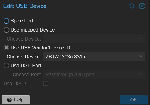

Ik heb een werkend Thread-apparaat, wie had dat gedacht! :o
Nu nog hopen dat dit blijft werken en dat het geen toevalstreffer is.
Wat ik heb gedaan om de ZBT-2 weer werkend te krijgen:
In Proxmox dit:
Afbeeldingslocatie: https://tweakers.net/i/YsbMWIwkerVwAExFLz_x0PndQ54=/fit-in/4000x4000/filters:no_upscale():strip_exif()/f/image/SNJ6yg0mwxhQuOkDjCy9vBPF.png?f=user_large
Veranderd in dit:
Afbeeldingslocatie: https://tweakers.net/i/d_7dFkRJADhnM52e-JqskCIiXoE=/fit-in/4000x4000/filters:no_upscale():strip_exif()/f/image/Dbu25QzdfNfaNkYvoM0rXCTk.png?f=user_large
Toen de VM opnieuw gestart. Dat leverede een werkende ZBT-2 op. Geen idee of dat komt door de andere instelling, of simpelweg het rebooten van de VM.
Vervolgens kreeg ik nog steeds de 'Sukkel, je hebt geen Thread border router' melding bij het pairen van de lamp. Na het handmatig syncen van de credentials diep in de krochten van de companion app (link van @TheFes ) werkt het pairen wel.
Nu durf ik alleen nooit meer HAOS te rebooten, bang dat de ZBT-2 er dan weer mee op houdt :P

@Gizz Komt die ZBT-2 soms op als twee devices?
Want nu heb je gewoon gezegd, sluis alles wat ik op deze poort aansluit door naar de VM. Waar je eerder maar een enkel virtueel device doorzette.

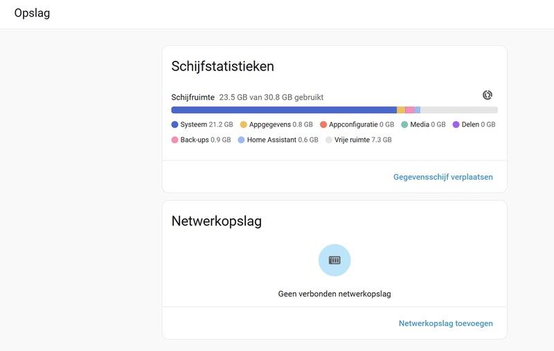

Ik zou wat meer willen weten over mijn schijfgebruik. Ik draai Home assistant in een VM met een 30GB disk.
Afbeeldingslocatie: https://tweakers.net/i/EJg_0Dj_TVH7B3bghVfyCMml8Ns=/800x/filters:strip_exif()/f/image/3schtc5ubynthZeGPINXsifm.png?f=fotoalbum_large
Het "systeem" gebruikt 21GB aan ruimte en ik heb nog 7GB over. Die 7GB loopt meteen vol wanneer ik met esphome mijn Home assistant voice update of loopt zo vol wanneer Frigate een nachtje opnames maakt.
Die 21GB zou moeten bestaan uit Home assistant en de docker containers voor de add ons. Gebruikte add ons zijn Zigbee2MQTT, Frigate, Esphome device builder VS Code en dingen voor home assistant Voice (Whisper, Piper e.d.).
Dus hoeveel iedere container/add on opsnoept aan ruimte wordt grafisch gezien niet duidelijk.
Ik kan commandline inloggen en dan uitzoeken hoeveel ruimte iedere container inneemt. Maar is zoiets ook grafisch te krijgen, met een HACS plugin o.i.d.?

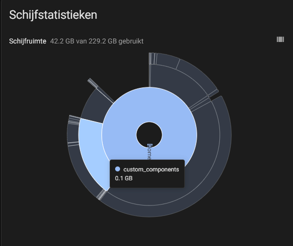

badkuip schreef op donderdag 19 maart 2026 @ 13:31:
Als je de weergave van die grafiek aanpast zie je al meer. Je kan dan ook met de muis boven de verschillende onderdelen gaan hangen voor details.
Afbeeldingslocatie: https://tweakers.net/i/e8HRVgc20EaS7hGAGTAK-hVB9h0=/fit-in/4000x4000/filters:no_upscale():strip_exif()/f/image/GgMhv5FpxnwrOiWUZgOzQx5N.png?f=user_large
Bij mij zijn de grote blokken het home assistant systeem zelf (blauw) en de database (geel). De addons zitten allemaal samen in de taartpunt aan de bovenkant.
edit: net geleerd, je kan in die weergave zelfs doorklikken
Afbeeldingslocatie: https://tweakers.net/i/Ow-pNy14H6ou_9xjyhKNWRIC6Dw=/fit-in/4000x4000/filters:no_upscale():strip_exif()/f/image/IyDTQh6I6UmzC8byCVyotO30.png?f=user_large
[ Voor 6% gewijzigd door dixet op 19-03-2026 15:07 ]
