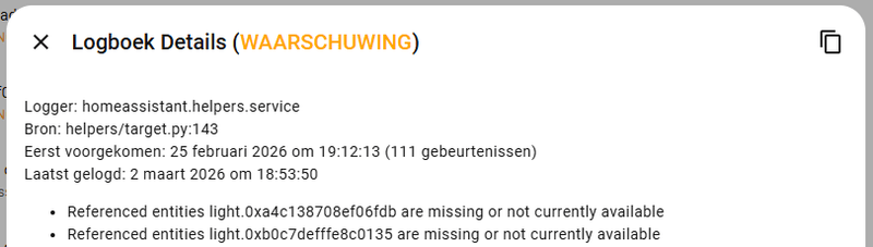

  • Impossibl3
  • Laatst online: 17:30
manusjevanalles schreef op zondag 1 maart 2026 @ 10:45:
Het bleek aan de router te liggen! Ipv6 stond uit. Integraties gebruiken blijkbaar Ipv6.
Daar ga ik ook eens naar kijken. Heb alleen maar ellende met mijn app's sinds een paar weken. Eerst bleek mijn ssl certificaat verlopen daarna Adguard uitgeschakeld want de router ging trippen. Misschien heb ik daar iets niet volledig omgezet. Wel naar ipv4 gekeken maar geen moment echt naar de ipv6 instellingen.

  • Septillion
  • Laatst online: 17:26
Septillion
@HuismAndré Dan zou je eens met iets als de SQLite app in je database moeten kijken. Dan zou je het entity id nog moeten kunnen zien in de LTS meta tabel:
SQLite web => statistics_meta => Content

  • HuismAndré
  • Laatst online: 09-07 19:24
HuismAndré
-Pardon my French, I'm Dutch-
Septillion schreef op zondag 1 maart 2026 @ 11:39:
Heb ik al gekeken. Ellende is dat ik in totaal 13 stuks omgezet heb van Nous (en Osram) naar Inspelning (en het zal een van die "0x348d13fffec7f4fa" dingen zijn (maar ja, welke van de 13)? Wellicht van de week met een kopie van de database eens uitzoeken welke.
André Huisman (www.new-line.nl)
  • Septillion
Septillion
@HuismAndré Ah, met dat soort namen gelijk wel lastig. Ik update ook altijd het entity id dus is het wat leesbaarder.
  • HuismAndré
HuismAndré
Septillion schreef op zondag 1 maart 2026 @ 20:21:
Ik ook maar ergens heb ik een foutje gemaakt waardoor de energy en power van de luchtontvochtiger van de showroom terecht kwam op de socket van de fotohoek. En da's balen want van die laatste hou ik geen LTS data bij (dus sindsdien is alles ouder dan 10 dagen daarvan in het digitale archief terecht gekomen). Moet nog even nadenken of ik dat uit een database terug ga halen of dat ik het maar zo laat.
Vraag me trouwens af of ik met terugwerkende kracht LTS energy data uit de LTS power data kan herberekenen? Die LTS power data heb ik namelijk nog wel van dit device.
  • Septillion
Septillion
@HuismAndré LTS energy uit LTS power maken is al niet makkelijk. En heeft waarschijnlijk ook niet echt goede nauwkeurigheid.
Is proberen een deel van de LTS (voor die sensor) over te zetten uit je backup naar de huidige database makkelijker. Dat is eigenlijk gewoon doen wat ik na een crash gedaan heb.
  • DjoeC
  • Registratie: November 2018
  • Laatst online: 17:46
HuismAndré schreef op zondag 1 maart 2026 @ 17:35:
Ik heb een excelletje met hex-id, volgnummer dat op het ding zit, eventueel waar ie hangt/staat/ligt. Zodra het ding op de juiste lokatie beland krijgt ie ook nog een zinnige naam. De hex-id wordt bij pairen genoteerd, de sticker met volgnummer zit er dan al op een leesbare plek op....

Weet iemand hier toevallig hoe je makkelijk kan achterhalen waar binnen het systeem iets wordt aangeroepen om te resulteren in een waarschuwing?
Afbeeldingslocatie: https://tweakers.net/i/J22cjIby994LdwrZaIWXJnx0j7U=/800x/filters:strip_exif()/f/image/9eySLv7dda3T06G8v6OXjT7M.png?f=fotoalbum_large
Uiteindelijk ben ik handmatig al m'n automations en daarin aangeroepen scripts maar langs gegaan totdat ik de niet langer bestaande lampen tegen kwam, maar dat moet toch makkelijker kunnen?
  • DennusB
D4NG3R schreef op dinsdag 3 maart 2026 @ 08:25:
Uiteindelijk ben ik handmatig al m'n automations en daarin aangeroepen scripts maar langs gegaan totdat ik een niet langer bestaande lampen tegen kwam, maar dat moet toch makkelijker kunnen?
Spook installeren : https://github.com/frenck/spook
  • BiG-GuY
BiG-GuY
Eerst ervoor zorgen dat je entiteiten logische namen hebben en niet het serienummer van het apparaat.
Al mijn apparaten hebben een logische naam als Area Specific Type. Dus bijvoorbeeld: Bedroom Light, Bedroom Bed Light etc. Als je het vinkje aan zet in Z2M past hij ook automatisch de entity_id aan in HA naar light.bedroom_light, light.bedroom_bed_light etc.
En binnen mijn Automations gebruik ik ook Area Specific Type met bijvoorbeeld Bedroom Door, Bedroom Bed Button, Bedroom Motion etc.

  • D4NG3R
  • Laatst online: 15:56
D4NG3R
kiwi
@BiG-GuY Afgelopen week vrijwel alle lampen hier vervangen, in tegenstelling tot de vorige keer zijn ze ook allemaal voorzien van duidelijke entity ID's en niet enkel de weergave naam.
Echter; een duidelijkere entity ID had het verschil niet gemaakt. Ik weet om welke lampen het ging, maar weet niet exact in welke/hoeveel scripts/automations deze verwerkt zaten.
Aangezien de devices in Z2M verwijderd zijn zie je ze ook niet meer onder apparaten in HA terug, en kan je daar dus ook niet meer de koppelingen zien.
@DennusB Ik duik Spook vanavond even in.

  • TheFes
  • Laatst online: 17:52
D4NG3R schreef op dinsdag 3 maart 2026 @ 09:49:
Daar kan Spook dus bij helpen. Die geeft duidelijk aan welke automations/scripts entities hebben welke niet meer bestaan.

  • Gizz
  • Laatst online: 09-07 20:32
Gizz
Dunder-Mifflin, Inc.
@D4NG3R ik weet niet hoe veel fouten je moet oplossen, maar als het om enkele entities gaat zou ik in automations.yaml en scripts.yaml even een ctrl-f doen op de enitites die deze foutmelding geven. Dan zie je zo waar ze gebruikt worden.
  • Impossibl3
En welke optie binnen spook moet ik dan bekijken om die uitgebreide info te vinden? Spook is nog al uitgebreid.
PV 5.590 Wp Enphase, 2.700 Wp Growatt - Easee laadpaal - Itho Amber 95 WP
  • DennusB
Impossibl3 schreef op dinsdag 3 maart 2026 @ 09:52:
Hij checkt vanzelf al je automations en scripts, als daar ergens een entity in gebruikt is die niet meer bestaat dan krijg je een melding in Home-Assistant en kan je direct doorklikken naar de betreffende automatisering
  • TheFes
Zoals @DennusB aangeeft krijg je automatisch repair meldingen bij missende entity_ids in scripts/automations. Daar hoef je verder niets voor in te stellen.
Home Assistant configuratie
  • D4NG3R
D4NG3R
kiwi
Dat helpt inderdaad, laatste kleinigheidje er ook uit:
Afbeeldingslocatie: https://tweakers.net/i/tsMNOIKPJHsx2aMWF8zN5fIy76E=/fit-in/4000x4000/filters:no_upscale():strip_exif()/f/image/NwY62fHX32bSviZbTtZ0fax2.png?f=user_large
Het valt mij nog heel erg mee dat het uiteindelijk bij 4 devices in 2 scripts en 1 group gebleven is na het uitwisselen van alle lampen. :Y)
[ Voor 4% gewijzigd door D4NG3R op 03-03-2026 10:05 ]

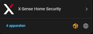

  • JustMyOpinion
  • Laatst online: 04-07 17:05
janvanduschoten schreef op woensdag 4 maart 2026 @ 08:32:
Ah, dat klinkt interessant. Ik heb ook Xsense rookmelders in HA en ben wat aan het experimenteren met een aantal Hue sensoren om als "alarmsysteem" te gebruiken als er niemand in huis is. Ik ga even zoeken naar die add-on.
Het is deze:
Afbeeldingslocatie: https://tweakers.net/i/pjykIzIQFFEcJPu_lCmgNuH4fRM=/fit-in/4000x4000/filters:no_upscale():strip_exif()/f/image/G8WbEMlbixEcuW1ugokFW9aN.png?f=user_large

Hi, Ik heb een gek probleem: na x dagen klapt mijn HA eruit. ik kan alleen de oorzaak niet vinden. Ik draai HA standalone, dus geen proxmox oid. Waar kan ik nog meer kijken (anders dan logging) waar dit fout gaat? Veel dank voor jullie hulp11
Logging supervisor
026-03-05 02:49:58.393 INFO (MainThread) [supervisor.api.proxy] [core_speech-to-phrase] Home Assistant WebSocket API closed

Logging core
2026-03-05 02:51:49.486 WARNING (MainThread) [homeassistant.components.automation.voorbeeld_aansturing_accu_vanuit_dao] Aansturing accu vanuit DAO: Already running
2026-03-05 02:51:51.528 WARNING (MainThread) [homeassistant.components.automation.voorbeeld_aansturing_accu_vanuit_dao] Aansturing accu vanuit DAO: Already running
2026-03-05 02:51:54.549 WARNING (MainThread) [homeassistant.components.automation.voorbeeld_aansturing_accu_vanuit_dao] Aansturing accu vanuit DAO: Already running
2026-03-05 02:51:57.592 WARNING (MainThread) [homeassistant.components.esphome.manager] growatt2: [W][modbus_controller:266]: Duplicate modbus command found: type=0x3 address=3048 count=1
2026-03-05 02:52:11.684 WARNING (MainThread) [homeassistant.components.esphome.manager] growatt2: [W][modbus_controller:266]: Duplicate modbus command found: type=0x3 address=3048 count=1

Zegt je melding van 2026-03-05 06:32:29.818 niet genoeg?
  • TheFes
Impossibl3 schreef op donderdag 5 maart 2026 @ 07:39:
Dat geeft HA voor elk custom component wat je geïnstalleerd hebt. Het kan natuurlijk zijn dat dat custom component voor issues zorgt, maar op basis van die ene melding zie ik niet meteen een reden om dit als de oorzaak aan te wijzen.
