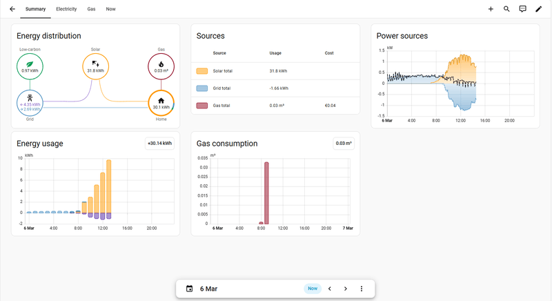

Zijn er meer mensen waarbij het energiedashboard een beetje loco lijkt?
De pv opbrengst op het summary scherm komt totaal niet met de werkelijkheid overeen.
En de Solaredge integratie geeft wel dezelfde waarde als de Solaredge portal.
Het is dus iets wat HA op de achtergrond anders is gaan doen.
Het probleem is er met Home Assistant 2026.3.0.
Gisteren en verder terug klopt het.
Maar vandaag laat de summary op moment van schrijven zo'n 1.3kWh teveel zien.
De Solaredge entity die ik tot op heden altijd gebruikt heb voor het energiedashboard is "solaredge Lifetime energy".

Frappuccino schreef op donderdag 5 maart 2026 @ 16:28:
In het energy dashboard kun je links bovenin op de 3 stipjes klikken en dan iets van configuratie ofzo. Daar kun je instellen naar welke entiteiten je energy dashboard kijkt. Misschien daar koekeloeren.
Ik heb er geen last van, maar voor de opbrengst kijken ze ook naar custom sensoren die ik heb gemaakt.
[ Voor 5% gewijzigd door JT op 05-03-2026 16:33 ]

JT schreef op donderdag 5 maart 2026 @ 16:33:
Zoals ik al aangaf, de entiteit die ik daar gebruik gebruik ik al zolang ik de integratie in gebruik heb en vandaag is pas de eerste dag dat het scheef gaat in de summary.
Het enige wat anders is is de nieuwe HA build.

Frappuccino schreef op donderdag 5 maart 2026 @ 16:37:
Ah, die had je al specifiek bij die configuratie staan. Ik begrijp dat de entiteit van SE zelf wél de juiste waarde krijgt en dat het pas sinds vannacht/vandaag is? Dan mogelijk even kijken wat het morgen doet, mogelijk een glitch doordat er vandaag is geupdatet? Of is de update eerder geweest?

  • Frappuccino
  • Registratie: Maart 2015
  • Laatst online: 09:59
JT schreef op donderdag 5 maart 2026 @ 17:05:
Nou, ik hoef niet tot morgen te wachten.
De glitch lijkt zichzelf al te hebben opgelost. Zit je eerst een uur te zoeken en alles te controleren en je HA opnieuw op te starten ed en gebeurt er niks.
En dan in ene zie je dat de te hoge waarde als bevroren leek tot die waarde daadwerkelijk bereikt was via de integratie en de portal. En voor nu loopt ie weer in de maat.
Energie summary, PV integratie en SolarEdge portal zitten weer op 1 lijn.

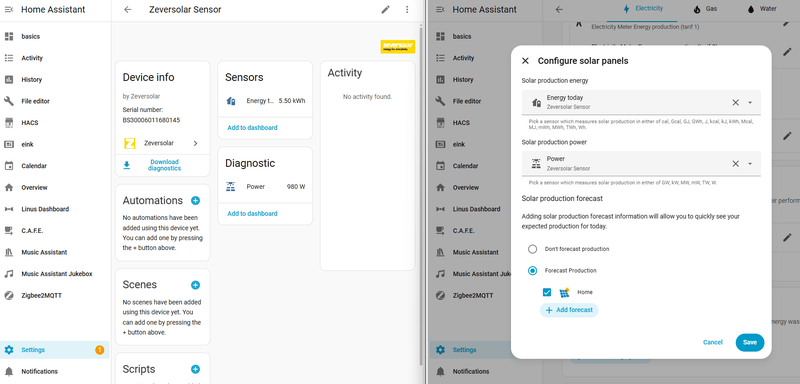

  • Schway
Nou, ze hebben de oude terugdraaimeter vervangen voor een slimme meter. Daar gaat mijn mooie draaischijf uit 1962.
Lekker alles nu maar op de HA aangesloten, en ik weet niet hoe ik het energydashboard moet lezen.
Afbeeldingslocatie: https://tweakers.net/i/8qxHW3VZ_hImotFzG4xrAr41Cls=/800x/filters:strip_exif()/f/image/O4jYEWSEixVUGOcZV0z1UVaM.png?f=fotoalbum_largeHoe heb ik een verbruik van 114 kwh als ik hele dagen op kantoor ben? Of is dat een configfout want ik zie niet die aantallen bij de distributie of vermogensbronnen.
  • Kodess
  • Laatst online: 14:11
Schway schreef op vrijdag 6 maart 2026 @ 11:46:
[Afbeelding]Hoe heb ik een verbruik van 114 kwh als ik hele dagen op kantoor ben? Of is dat een configfout want ik zie niet die aantallen bij de distributie of vermogensbronnen.
Vrij duidelijk dat er iets niet klopt aan je zonne opwek.
Of je hebt dat net in HA gezet en de waarde ging van 0 kWh naar de 177 kWh die die echt heeft gedaan in zijn lifetime.
Het ziet er uit alsof je wat fout hebt gedaan bij je energy sensoren. Die komen niet overeen met de power.

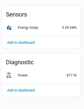

  • Schway
TheFes schreef op vrijdag 6 maart 2026 @ 11:56:
Vermoeden had ik al, want het ging al veel te makkelijk.
Mijn zonnepaneel integratie Zeversolar heeft een sensor en een diagnostic: Energy today met 4,x kWh en Power met 1,3 W, Die kan ik 1 op 1 matchen met de solar config. Energy en Power.
Maar de DSMR slimme meter is denk ik waar ik moet zoeken want daar zie ik dit:
Afbeeldingslocatie: https://tweakers.net/i/gAI6hZ6_0jnWelGFVKemi7BKph8=/fit-in/4000x4000/filters:no_upscale():strip_exif()/f/image/T28QBAxxmasUc8deyWV9ks3a.png?f=user_large
de 70+50 is het hoge consumptie tarief
Schway schreef op vrijdag 6 maart 2026 @ 13:15:
Laat eens zien wat je nu ingesteld hebt voor het Energy Dashboard
Home Assistant configuratie
  • CappieL
  • Laatst online: 14:44
@TheFes Dacht even dat die 117 kWh van de zonnepanelen een 'lifetime'-sensor was, maar een opwek van 30 kWh in een uur is wel wat veel.
@Schway probeer zoveel mogelijk 'energy' sensoren in te vullen, die zijn nauwkeuriger dan 'power' sensoren.
  • Schway
Afbeeldingslocatie: https://tweakers.net/i/Jq-EmyDJ56zX47UaQfE7oFLmIdU=/fit-in/4000x4000/filters:no_upscale():strip_exif()/f/image/Ve8XL3xQnq2MUCsq4QBpp3nW.png?f=user_large Afbeeldingslocatie: https://tweakers.net/i/atDLOwX-eX3VeoD1mazk6H6uhs8=/fit-in/4000x4000/filters:no_upscale():strip_exif()/f/image/oXWi7aELdM8punKRiUmADoxb.png?f=user_large Afbeeldingslocatie: https://tweakers.net/i/m-78b07vdW-qNud9g4uvxYpxy7M=/fit-in/4000x4000/filters:no_upscale():strip_exif()/f/image/zsgIIPZ64kFrrvFKaBtgNOXa.png?f=user_large
Ik heb de Power measurement alleen bij Tariff 1 en niet tariff 2, omdat ik aan neem dat ie dan 2x zou tellen.
CappieL schreef op vrijdag 6 maart 2026 @ 13:23:
Je haalt hier dingen door elkaar..
Het energy dashboard gebruikt zowel energy sensoren als power sensoren (tot enkele maanden geleden was het alleen energy).
De energy sensoren zijn het verbruik over tijd, gemeten in kWh. Dus je verbruik van een dag of maand of sinds de meter in gebruik genomen is.
De power sensoren zijn het huidige verbruik op dit moment.
Ze zijn op zich vergelijkbaar met de kilometerteller en snelheidsmeter van je auto. Als je 1 uur lang (gemiddeld) 50 km/h rijd, heb je 50 km gereden.
Als je één uur lang 5 kW verbruikt, heb je 5 kWh verbruikt.
Ze zijn dus aan elkaar gerelateerd, maar ze meten iets anders.
  • Kodess
Hier ga je iig al de fout in. Je moet je energy total, niet energy today.
Het ligt niet aan je grid sensoren, maar aan je solar sensor. Die geeft aan in 1 uur 30kWh op te wekken.
En staat die sensor wel op de goede eenheid? 30kWh in 1 uur, 3kWh lijkt me wel logischer.
[ Voor 5% gewijzigd door Kodess op 06-03-2026 13:59 ]
  • Schway
Kodess schreef op vrijdag 6 maart 2026 @ 13:56:
Dat was ook mijn eerste gedachte.
Afbeeldingslocatie: https://tweakers.net/i/IFR5TmaUr15qqwH7hIIu_UzOfRk=/fit-in/4000x4000/filters:no_upscale():strip_exif()/f/image/S0eEUIDqcdWPZDFATVyyOeZq.png?f=user_large
Maar daar heb ik maar 2 van, en geven niet 30 Kwh aan.
Schway schreef op vrijdag 6 maart 2026 @ 14:01:
Weet je zeker dat je die sensor ook bij Solar opgevoerd hebt in het Energy Dashboard? Want die energy grafiek is niet echt te rijmen met die waardes.
En één uitschieter zou nog wel mogelijk zijn, maar het stuk solar is in zijn geheel een paar uur opgeschoven en elk uur veel te hoog
  • Kodess
Inderdaad, dat het meerdere uren zo'n hoge waarde geeft betekent toch dat 1 van je entiteiten toch verkeerd staat of verkeerd ingesteld.
Het gekke is, als je bij Solar bv de Energy Production (tariff 2) per ongeluk had gedaan, dan zou het elk uur hoger moeten worden, maar je hebt en uur 30, dan weer 20 kWh.
Welke heb je ingesteld staan bij Solar zoals TheFes zegt.
Het solar bolletje wordt alleen beinvloed door wat jij daar hebt ingesteld. (weet het niet meer uit mijn hoofd, maar in theorie kan het ook nog komen door sensoren bij individuele apparaten)

  • Schway
TheFes schreef op vrijdag 6 maart 2026 @ 14:05:
Afbeeldingslocatie: https://tweakers.net/i/kseD70IH0uenZv495gB02B1JYA4=/800x/filters:strip_exif()/f/image/Kgy3UEFygbcSAxxAQUrtTyrL.png?f=fotoalbum_large Ik ben er vrij zeker van ja. Daarom denk ik ook niet dat het Solar deel het probleem is. Want daar zijn de waarden niet afwijkend.

Als je naar je screenshot van je energy dashboard kijkt, ligt het duidelijk aan je energy sensor voor solar.
Je power waardes (vermogensbronnen, rechts bovenin) zien er prima uit. Zo'n 400W verbruik gedurende de nacht, dan gaan zo tussen 9 en 10 ergens je zonnepanelen aan de slag, en zie je ook een vergelijkbare (maar iets lagere) teruglevering aan de andere kant van de as. Zo iets voor 16u is de zon weer weg en ga je terug naar je 400W idle verbruik. Tijdens de periode dat je panelen werken is de zwarte lijn wat grilliger, maar dat komt omdat je panelen en grid sensoren niet helemaal tegelijk updaten, en wellicht je solar sensor wat achter loopt, maar dat is verder niet zo'n ramp.
Je solar power sensor komt verder niet boven de 1500W uit, dus je maximale opbrengst kan ook 1.5 kWh zijn.
Dan je energy grafiek, links onderin. Door de enorme waardes van je solar sensor zijn de grid waardes niet echt goed te zien, maar die lijken zo op het ook best prima overeen te komen met je power waardes. consumption een klein puntje tot 9:00 en daarna stopt het, en vanaf 15 u begin je weer wat uit het grid te halen.
De teruglevering is te zien tussen 9:00 en 16:00 wat ook evereenkomt met de power grafiek.
Maarrr. de gele lijnen van je solar sensor kloppen voor geen meter. Die beginnen pas bij 14:00 en gaan door tot 18:00 en zijn veel hoger dan wat je zou verwachten op basis van de power waardes.
Dus je fout zit heel duidelijk bij de energy sensor van je zonnepanelen.

De waardes van je energie meter zijn ook niet afwijkend.
Energy Dashboard wil cumulative kWh's.
Dus niet een sensor die elke dag reset, maar dat verklaart nog steeds niet dat je alleen in de middag van die wisselende hoge solar input had.
Je hebt volgens mij gisteren laten zien, heb je ook een screenshot van hoe het er vandaag uit ziet?
En wat je bij Solar hebt ingevuld in het Energy Dashboard.
Kodess schreef op vrijdag 6 maart 2026 @ 14:32:
Een dagelijkse resettende sensor is op zich ook geen probleem. Daar kan het Energy Dashboard prima mee werken. Dat wordt pas een issue als de integratie of je HA server niet werkt, en deze periode over middernacht gaat. Bij een kortdurende blackout gedurende de dag zul je zodra het weer werkt een spike zien, net zoals bij een lifetime sensor, daar is niets aan te doen.
Echter als de blackout naar de volgende dag gaat, verlies je de informatie van de dag daarvoor. HA weet niet meer als de laatste waarde die hij voor de blackout had, en moet dan verder gaan met de nieuwe waarde die hij krijgt zodra alles weer werkt. Je mist dan dus de data er tussenin, en afhankelijk van of de waarde hoger of lager dan de waarde daarvoor was, mis je meer of minder data. Maar je mist in ieder geval alles vanaf de blackout tot middernacht voordat HA weer wel data krijgt.
Daarom is het beter om met een lifetime sensor te werken, je krijgt ook dan wel een spike, maar je hebt altijd wel alle data die gemist is, omdat dat simpelweg de delta is tussen de laatste waarde die HA had, en de nieuwe waarde.
Afbeeldingslocatie: https://tweakers.net/i/AgS2hQWHM8WZFgNuXHxOBJTpspk=/800x/filters:strip_exif()/f/image/cDtTs2hC5Bm2rdJYVoKZND6D.png?f=fotoalbum_large Afbeeldingslocatie: https://tweakers.net/i/cBFjz0dShNWbIEf_MvEAJzkgwaE=/fit-in/4000x4000/filters:no_upscale():strip_exif()/f/image/4sR0S1MYvbhQpzzjfby2WUCU.png?f=user_large Afbeeldingslocatie: https://tweakers.net/i/fnNDyLEGod0j9Dq69tTk8Sqm9Gw=/fit-in/4000x4000/filters:no_upscale():strip_exif()/f/image/kSocLQT7PW59BV0xAfkHb5NW.png?f=user_largeAfbeeldingslocatie: https://tweakers.net/i/0n_szpG06JbYobKc6iBzCMpqw_M=/800x/filters:strip_exif()/f/image/0iDPvoZEqMJQ1NGrEyvZJ8sA.png?f=fotoalbum_large
[ Voor 11% gewijzigd door Schway op 06-03-2026 14:42 . Reden: specifiek nog electricity dashboard toegevoegd ]
Kun je de grafiek eens laten zien van die sensor van je solar integratie? Ik gok dat die af en toe qua waarde iets omlaag gaat (dus kleine piekjes naar beneden) en dat mag niet bij een total increasing sensor.
Als een total increasing sensor lager wordt, dan wordt dat door HA gezien als een reset, en neemt hij aan dat de sensor dus weer opnieuw is gaan tellen vanaf 0, je krijgt dan dus elke keer een verdubbeling van de waardes.
Als dit inderdaad het geval is, dan is dat een bug in de integratie, die je zeker moet melden.

TheFes schreef op vrijdag 6 maart 2026 @ 14:46:
Als work around zou je een template sensor kunnen aanmaken, die de waardes van de energy sensor overneemt, maar alleen als deze hoger zijn als de voorgaande waarde.
Afbeeldingslocatie: https://tweakers.net/i/5AJSHpukvs_s_3LW19T7GWp8E4c=/fit-in/4000x4000/filters:no_upscale():strip_exif()/f/image/Zzb56Voc0kVQM8oTabh2VViu.png?f=user_large
Dan is dat de reden!
De fabrikant van de omvormer is al een paar jaar failliet, dus ik verwacht niet dat er veel gedaan gaat worden met de integratie.

Schway schreef op vrijdag 6 maart 2026 @ 14:53:
Hij schiet dus naar 0.
Je zou het volgende in je configuration.yaml kunnen zetten.
YAML:
template:
  - triggers:
      - trigger: state
        entity_id: sensor.solar_energy_today # even aanpassen naar de werkelijke sensor
        not_to:
          - unavailable
          - unknown
      - trigger: time
        at: "00:00"
    sensor:
      - unique_id: 5b4a4d96-242c-4e07-9920-f3b9821d86a3
        name: Solar Energy Today Fix
        state: >
          {{ 0 if trigger.id == 'reset' else  [trigger.to_state.state | float, this.state | float(0)] | max }}
        unit_of_measurement: kWh
        device_class: energy
        state_class: total_increasing
Na toevoegen even HA resetten (er vanuit gaande dat je nog geen template sensors hebt).
Vervolgens kun je deze sensor toevoegen in plaats van de oude.
[ Voor 10% gewijzigd door TheFes op 06-03-2026 20:52 ]

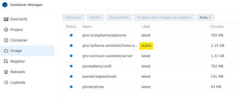

Ik wilde mijn HA weer eens updaten maar loop tegen wat problemen aan.
Ik draai HA op mijn synology nas in een docker container. Voor het beheren van docker gebruik ik portainer.
Normaal dan schakel ik mijn container uit, recreate ik de image en start hem weer. Nu pakt ie echter geen nieuwe image maar telkens 2025.5. Ik heb met claude al geprobeerd om dit op te lossen maar kom ik niet verder dan telkens weer updaten van docker en synology dsm maar die zitten al aan de laatste ondersteunde versie van mijn nas.
Iemand een idee hoe ik dit kan oplossen?

@HF5236 welke image pull je?
  • Septillion
Septillion
deepbass909 schreef op donderdag 5 maart 2026 @ 16:22:
Niemand? Zo uniek is het toch niet om zigbee via zigbee2mqtt te laten lopen?
Zeker niet, doe ik al een jaar of 7.
Niet een keer device weggegooid ofzo?
Je zou eens met MQTT Explorer kunnen kijken of je ook het discovery topic ziet. Dus niet zo zeer je device, maar in homeassistant/[domain] of je daar de aankondiging ziet.
  • HF5236
  • Laatst online: 28-06 15:59
homeassistant/home-assistant:latest
  • Septillion
Septillion
@HF5236 Staat me bij dat het een meer een update gehad heeft. Documentatie zegt nu ook
ghcr.io/home-assistant/home-assistant:stable

Septillion schreef op vrijdag 6 maart 2026 @ 21:16:
Da's een andere repo.
Zelf gebruik ik ook: https://hub.docker.com/r/homeassistant/home-assistant/tags (en dan de tag latest). Maar de laatste keer (gisteren) heb ik deze maar handmatig bijgewerkt omdat er geen updatemelding kwam in container manager.
Wellicht eens kijken of https://github.com/home-a.../container/home-assistant een stabielere bron is (hoewel ik de afgelopen jaren niet te klagen gehad heb over hub.docker.com).
@HF5236 Prettigst werkt het via container manager. Eenmalig een docker compose aanmaken en daarna is het een kwestie van op 'bijwerken' klikken (normaliter, zie ook hierboven).

HuismAndré schreef op vrijdag 6 maart 2026 @ 21:24:

Ik heb DSM 7.1, 7.2 wordt niet meer ondersteund bij mijn DS218+
  • HuismAndré
  • Laatst online: 09-07 19:24
HuismAndré
-Pardon my French, I'm Dutch-
HF5236 schreef op vrijdag 6 maart 2026 @ 21:42:
7.1 had toch ook al container manager? Het heette destijds Docker maar was, zo uit het hoofd, nagenoeg gelijk aan het huidige container manager.

HuismAndré schreef op vrijdag 6 maart 2026 @ 22:08:
ja docker heb ik wel, alleen daar geen makkelijke update mogelijkheden in. Althans ik zie ze niet.
Heb het zojuist via SSH gedaan, 2026.3 werkt niet maar 2026.2 wel, die heb ik er nu maar even opgezet. 2026.3 pullen geeft de volgende foutmelding:
failed to register layer: ApplyLayer exit status 1 stdout: stderr: archive/tar: invalid tar header

Dat het een andere repository is, vooruit. Maar doelde meer op dat ik dacht dat HA de "latest" tag had laten varen. Lijkt niet zo te zijn maar gezien doc het wel over de "stable" tag heeft zou ik die persoonlijk toch gebruiken. Klinkt voor mij alsof ze de "latest" willen laten varen.
Maar zou dus ook switchen naar ghcr.io. Als HA ooit besluit te stoppen met DockerHub omdat ze raar doen heb je dat anders ook niet gelijk door.
Misschien niet nodig dus, maar puur wat ik dus zou doen :)

Septillion schreef op zaterdag 7 maart 2026 @ 10:54:
Die 'stable' tag wordt (nog) niet veel gebruikt.
Afbeeldingslocatie: https://tweakers.net/i/woWOPlvgajKlXwDxb4KudzhQjxE=/800x/filters:strip_exif()/f/image/84CUjutB4nNQrY9MuWcvHDh2.png?f=fotoalbum_large
Overigens werkt het downloaden van deze repository wel super veel sneller dan via DockerHub. Waar het normaal een seconde of 30 duurde had ik hem nu binnen een paar seconden staan. Lijkt ook dat er een andere manier van uitpakken gebruikt wordt (want ook dat ging idioot snel).
