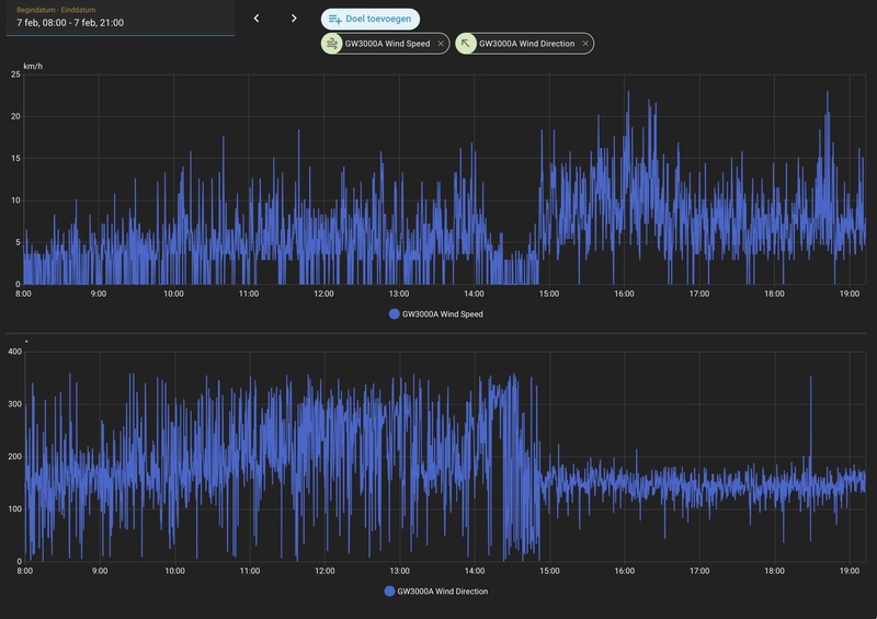

BiG-GuY schreef op dinsdag 3 februari 2026 @ 23:14:
Dat zie ik hier niet terug. Is je sensor hoog genoeg? Heb de mijne boven ons platte dak van ons huis. Tegen een regenpijp gemonteerd aan een paal, dus hangt echt 1m boven het hoogste punt van mijn dak wat op iets van 10m van de grond is.
Let niet op de gaten in de graph, was bezig met mijn Zigbee netwerk.
Wilde verder af van het laatste Chinese merk in mijn netwerk. Via Zigbee komt het sowieso je netwerk niet op. Ook is de RF unencrypted, maar of dat een issue is voor je weersensor is een tweede.
Vanmiddag gekalibreerd en is eens stuk beter geworden, af en toe nu 0 en windrichting is veel stabieler geworden:
Afbeeldingslocatie: https://tweakers.net/i/97_7aFRdAOk7guZB9BgmRo-JQww=/800x/filters:strip_icc():strip_exif()/f/image/qHsmA2PGvQsPcWQx8j4srNnd.jpg?f=fotoalbum_large

  • BiG-GuY
  • Laatst online: 13:46
BiG-GuY
badkuip schreef op zaterdag 7 februari 2026 @ 19:30:
Is iemand opgevallen dat sinds de laatste release developer tools/Ontwikkelaarshulpmiddelen uit het linkermenu zijn verdwenen?
Voor zover ik het begrijp zit er een gedachte achter en kan je het het met een beetje moeite weer terugkrijgen.
Maar...het menu blijft toch nog nodig? Bij iedere aanpassing in een automation ga ik naar dat menu toe en kies ik voor het opnieuw laden van de automations. Vrij essentieel lijkt me...
Het staat in de Release Notes. Er worden weleens keuzes gemaakt door de Developers waar niet iedereen achter staat. Nu is dit weer zoiets waar een paar gebruikers heel fel aan het reageren zijn op de originele Community.
Wanneer ik zelf actief bezig met dingen testen en mijn blueprints ontwikkelen, dan heb ik gewoon meerdere tabjes open in de browser, zodat ik snel heen/weer kan om specifieke delen te reloaden.
Of dit nog gaat veranderen is de vraag, maar technisch kan alles veranderen met toekomstige versies.

  • BiG-GuY
BiG-GuY
TheMystery schreef op zaterdag 7 februari 2026 @ 19:32:
Hoe kan je hem kalibreren? Of gebeurd dat in de hub? Aangezien de mijne geen hub meer heeft zou dat in de WS90 zelf moeten. Heb hem laatst opnieuw gepaird, omdat ik ben overgestapt van de ZBT-1 naar ZBT-2. Ook om te testen of mijn aanpassingen in Z2M nog werkte.

  • Impossibl3
  • Laatst online: 15:11
BiG-GuY schreef op zaterdag 7 februari 2026 @ 19:49:
Via de app. Daar stel je wind stilte in. Weet niet hoe dat met de zigbee versie werkt. Maar ik gok dat je ook geen 20+ sensoren hebt maar "slechts" 9 waarvan twee de batterij en condensator zijn.

  • BiG-GuY
BiG-GuY
Impossibl3 schreef op zaterdag 7 februari 2026 @ 20:08:
Oh, de app heb ik sowieso nooit gebruikt. Had hem alleen via de browser en dan direct gekoppeld aan HA. De eigen interface gebruikte ik niet toen ik de GW2000 had.
Heb dus extra sensoren toegevoegd in Z2M, wacht nu op de volgende Zigbee Herdsman Converter update zodat mijn laatste wijzigingen erin zitten. Wind Chill zou dan weer moeten werken.
Afbeeldingslocatie: https://tweakers.net/i/K5rX7lwMS0q3U0yrqjUGFR3qgeY=/x800/filters:strip_icc():strip_exif()/f/image/caFiUk2GMqfNhYnl07BBK6rc.jpg?f=fotoalbum_large

  • TheMystery
  • Laatst online: 15:19
Voor de 0 kalibratie van wind zit er langs de reset knop een cal knop, deze 3 sec inhouden met een handdoek over de ws90, maar bij jou was de wind al prima.
  • TheMystery
BiG-GuY schreef op zaterdag 7 februari 2026 @ 20:14:
Windchill werkt in de originele ha ecowitt integratie ook niet lekker vaak unknown, zie dat dit al enkele jaren zo is als ik wat GitHub issues bekijk.
Mocht je nog een leuke display willen maken, de WindRose card is en topper voor deze data.

TheMystery schreef op zaterdag 7 februari 2026 @ 20:18:
Windchill en de meeste andere berekende sensoren werken nu correct sinds Zigbee-Herdsman-Converters v26.2.0. Heb nog een fout ontdekt in het berekenen van de rain_rate en de pressure_trend, dus nog een PR ingestuurd. Mijn wijzigingen zullen in de volgende update van Z2M zitten.
De fout in de Z2M versie heeft niks te maken met wat de Ecowitt integratie zou doen, de Windchill sensor is afhankelijk van verschillende waarden en het op de juiste manier aanspreken en opslaan van de sensoren. Doordat het geen native sensor in de WS90 zelf is, wordt de logica berekend in hetgeen wat de ruwe data verwerkt. Bij de originele hub kan dit in de Hub zelf zijn of in de verwerking van de HA Integration. Waarom het daar fout gaat durf ik niet te zeggen.
Heb nu ook een Weather Template gemaakt (samen met Sonnet 4.5), om een volledig lokaal weerbericht te hebben:
