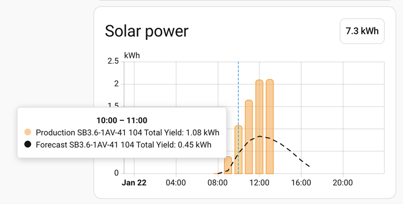

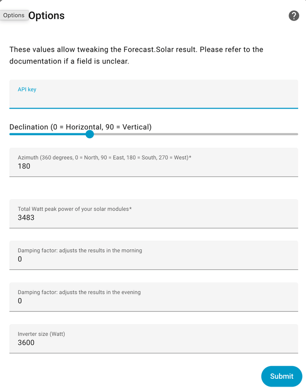

Mijn forecast wijkt nogal af van de echte opbrengst. Ik heb zoveel mogelijk data iangevoerd in de configuratie van de forecast plugin; zie hieronder. Zoals je kunt zien is de forecast alles behalve waarheidsgetrouw. Enig idee hoe ik dit kan verbeteren?
De forecast grafiek + daadwerkelijke opbrengst

Configuratie van de forecast integratie
Afbeeldingslocatie: https://tweakers.net/i/4zl7dsC3K3s4rHxQUXpX1kE45Qk=/x800/filters:strip_exif()/f/image/WoFJhl40xM4CUNdgIDdL8Acu.png?f=fotoalbum_large

smeerbartje schreef op donderdag 22 januari 2026 @ 15:20:
Ik heb hetzelfde. Theorie en praktijk komen niet bij elkaar in de buurt... :-(

@smeerbartje @Hippe Lip kijk eens naar Solcast.
Lijkt bij mij een stuk dichter bij de waarheid te komen dan de standaard Solar forecast.
Afbeeldingslocatie: https://tweakers.net/i/9NlLIVNqPU3g0QAyUNaG2Jq7fGE=/800x/filters:strip_icc():strip_exif()/f/image/r8TmksCl0KFUNMc5anHfRuXB.jpg?f=fotoalbum_large
Het verschil zit hem in dat deze tijd de helft van mijn systeem in de schaduw van mijn huis blijft.
[ Voor 62% gewijzigd door Ronald op 23-01-2026 06:40 ]
