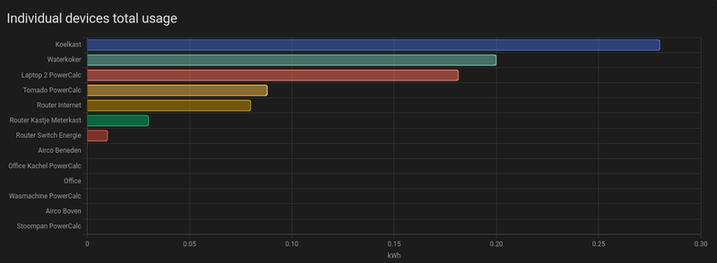

Afbeeldingslocatie: https://tweakers.net/i/FB9bCucvAspexz4RaExGHlNQKMc=/800x/filters:strip_exif()/f/image/IOngYxrAg2FeLMKqRa4tYcwJ.png?f=fotoalbum_large
Is er een manier om een percentage per apparaat van het totaal toe te voegen? Of is er een andere chart ?
Of een lijstje (een kaart) met zoiets maken:
1. Koelkast 50%
2. Waterkoker 10%
3. Laptop 7%
etc
Schopje naar het grote topic. En wat heb jij al geprobeerd?
[ Voor 8% gewijzigd door Septillion op 29-12-2024 19:28 ]

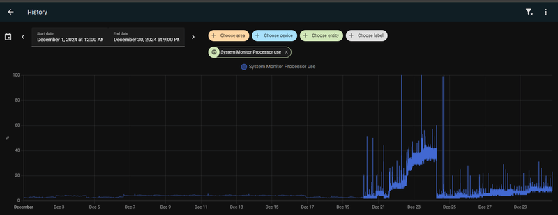

Zijn er meer mensen die sinds +/- 20 december een totaal andere CPU load hebben dan daarvoor? Ik draai HAOS en eigenlijk van alles de nieuwste versie, dus zowel core, OS, supervisor, etc. Ik heb -zover ik weet- niks geks gedaan. Zat ik eerst rond 2 tot 4% CPU load, is het nu continue 10% load en vaak nog veel hoger, als ik de grafiek mag geloven. Het is een mini PC met Intel Premium G4560T processor.
Afbeeldingslocatie: https://tweakers.net/i/eQ9HT_Xh3KMS0Pzx6_pQq0uWmYk=/800x/filters:strip_exif()/f/image/edsNVTN341G4eCCGWrZkkaFx.png?f=fotoalbum_large

Mijn data start pas halverwege de 20e helaas, maar als ik nu vergelijk met wat ik normaal vind qua load op mijn Synology zie ik geen extra activiteit. Ik draai wel de containerized versie, met elke donderdag een automatische rollover naar de nieuwste versie.

rogervdh schreef op maandag 30 december 2024 @ 19:16:
Ik heb daar inderdaad ook last van. Ik heb deze installatie draaien op een VM met 4cores en 4GB RAM.
Er is geen herstart geweest rond 1600 uur op de 21ste en ik heb er zelf ook niets verder van gemerkt.
Afbeeldingslocatie: https://tweakers.net/i/zP5F1xG11_A7WRi_rJvpV4DE4TU=/800x/filters:strip_exif()/f/image/OmRS3ZYoh63UzuZCRlb3B2r8.png?f=fotoalbum_large
Ik heb even 1 dec-2024 tot nu uitgedraaid.
Het is nu inderdaad structureel hoger (Minisforum GK50 HAOS servertje, met Pentium N5030, 8GB geheugen). Niets verandert aan configuratie en ook niet toegevoegd. Zo te ziet na update Core 2024.12.5 - December 20. Inderdaad vreemd??
Afbeeldingslocatie: https://tweakers.net/i/vVYxboUEWeqY7T9Jt4Ls2aSDtT4=/800x/filters:strip_icc():strip_exif()/f/image/xp9XLiOb67ECNeaRsOZgVJTA.jpg?f=fotoalbum_large
Rest van gegevens van HAOS:
Afbeeldingslocatie: https://tweakers.net/i/JCZ9gc2DUsFqafkAmstnyXh2ctU=/800x/filters:strip_icc():strip_exif()/f/image/IePCLvMMHzYcBjrRZ7JS15lI.jpg?f=fotoalbum_large
[ Voor 19% gewijzigd door Antonio di op 30-12-2024 20:08 ]

Antonio di schreef op maandag 30 december 2024 @ 19:58:
Het is nu inderdaad structureel hoger (Minisforum GK50 HAOS servertje, met Pentium N5030, 8GB geheugen). Niets verandert aan configuratie en ook niet toegevoegd. Inderdaad vreemd??
En @rogervdh, komt dit niet door het verschil in recorder-history en longterm statistics?
Volgens mij staat de recorder standaard zo ingesteld dat er 10 dagen aan gedetailleerde data opgeslagen wordt, en alles ouder dan dat is alleen als longterm statistics beschikbaar. Bij longterm statistics worden volgens mij alleen het gemiddelde per 5 minuten opgeslagen, dus je krijgt een totaal ander patroon dan de gedetailleerde history waar je ook alle pieken ziet.
Ik zie namelijk hetzelfde, maar dan vanaf 15 december. En mijn recorder staat 'toevallig' ingesteld op 15 ipv 10 dagen.
Vanaf morgen zie je het patroon waarschijnlijk pas vanaf 21 december.

Sicco92 schreef op maandag 30 december 2024 @ 20:07:
Long term statistics zijn per uur, dus niet per 5 minuten. Maar verder zal dat inderdaad de oorzaak zijn.
Oh, en voor dit soort statistics wordt min, max en mean opgeslagen
[ Voor 3% gewijzigd door TheFes op 30-12-2024 20:13 ]
Is dit niet het moment dat ze WebRTC (via go2rtc) hebben geïmplementeerd?
Long-term statistics geven aan dat het voor die tijd 2-3% was bij mij en nu 5-6%.
Heb sindsdien geen Scrypted meer draaien, dus totale CPU gebruik is bij mij juist iets gezakt sinds toen. Scrypted trok een constante 5-6% op de i5-12500H in mn ASUS PN62. Op de CM4 was dat een constante 15-20%.
Nu heb ik al mijn notificaties van Unifi inclusief live feeds in mn Dashboards en pop-ups zonder noemenswaardige vertraging. Dat was voorheen niet te doen via HA zelf.
Het verschil lijkt inderdaad daardoor te komen... Dat geeft inderdaad het vertekende beeld. Desalniettemin was de CPU load toch van +/- 4% naar 10% gegaan. Gisteren maar eens een complete reboot gedaan en zit nu weer op de 4%.

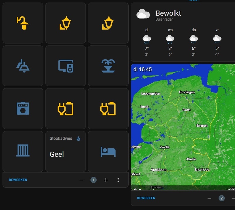

Ik probeer de iconen in deze card een andere kleur te geven. icon_color zou me hierbij moeten helpen, maar helaas zonder resultaat... Iemand een idee?
Afbeeldingslocatie: https://tweakers.net/i/tDxEOWKfCZn5L5zkYjB6I0HvclM=/800x/filters:strip_icc():strip_exif()/f/image/dkrpcpskZJHxHuZSGjr2zn4Y.jpg?f=fotoalbum_large
YAML:
type: custom:mushroom-climate-card
entity: climate.verwarming
fill_container: false
show_temperature_control: false
collapsible_controls: true
hvac_modes:
  - auto
  - "off"
layout: horizontal
icon: mdi:heat-wave
grid_options:
  columns: 12
  rows: 1
primary_info: name
secondary_info: state
icon_type: icon
icon_color: "#00a884"
tap_action:
  action: more-info

robg1984 schreef op dinsdag 31 december 2024 @ 07:50:
YAML:
hvac_modes:
  - auto
  - "off"
layout: horizontal
icon: mdi:heat-wave
grid_options:
  columns: 12
  rows: 1
primary_info: name
icon_type: icon
tap_action:
  action: more-info
De climate card ondersteunt het kleuren van icons helemaal niet
https://github.com/piitay...d#configuration-variables
  • robg1984
  • Laatst online: 15:13
Hmmbob schreef op dinsdag 31 december 2024 @ 08:19:
Ah, vandaar... ik ben inmiddels een heel eind middels Card-Mod en custom css:
YAML:
card_mod:
  style:
    mushroom-shape-icon$: |
      .shape {
        --shape-color: #194544 !important;
      :host {
        --card-mod-icon-color: #00a884;
[ Voor 4% gewijzigd door Septillion op 31-12-2024 16:52 . Reden: Denk aan de 'yaml' bij de code tags aub! Zie topic warning en hoe deze post is aangepast. ]
Niet bij de Docker versie.
Afbeeldingslocatie: https://tweakers.net/i/EVq8ZD5GDlbzBvUd-ZrIqQMGCrs=/800x/filters:strip_exif()/f/image/DFqJoB2gJGhCSFCo7ipnV9kP.png?f=fotoalbum_large
Let op: Vóór 21 december komt de data uit de long term statistics (vandaar dat het eerste gedeelte van de grafiek er anders uitziet).

  • Eddie G.
  • Laatst online: 01-07 10:33
Ik ben al sinds een tijdje een gelukkige Home Assistant user. Nu heb ik onlangs 2 knoppen toegevoegd aan mijn dashboard. Eentje om mijn NAS (Synolgy) aan te zetten. En 1 om de stookwijzer te integreren.
Beide werken, echter doen het nog niet helemaal zoals ik zou willen dat ze werken.
Afbeeldingslocatie: https://tweakers.net/i/cDkTO2BCveAaogYsC76_UhQMBxs=/800x/filters:strip_icc():strip_exif()/f/image/O1h5O9C60CqeRzPzJ53wOlaz.jpg?f=fotoalbum_large
Het gaat om de knoppen links onder. Met het radiotortje kan ik mijn NAS aanzetten. Dit werkt perfect. Ik zou echter graag ook de status willen zien in een zelfde knop. (Blauw=uit, geel=aan). Dit net als bij de lampen ed. Voor de stookwijzer zoek ik iets vergelijkbaars. Mar dan bijvoorbeel geel/oranje/rood vlammetje al naar gelang advies van Stookwijzer.nl.
Ik ben afgelopen paar dagen aan het zoeken geweest op diverse fora, onder ander hier, Home assistant, Synology ed. Maar kan over beide onderwerpen niets vinden. Ik draai mijn HA op een NC.

@Eddie G. Dat kun je doen met zoiets (die van mij rechtstreeks gekopiëerd vanuit mijn dashboard):
YAML:
              icon: |-
                {% if is_state('sensor.knmi_weercode', 'Groen') %}
                  mdi:alert-circle-check
                {% elif is_state('sensor.knmi_weercode', 'Geel') %}
                  mdi:alert-decagram
                {% else %}
                  mdi:alert
                {% endif %}
              icon_color: |-
                 green
                {% endif %}
                {% if is_state('sensor.knmi_weercode', 'Geel') %}
                 yellow
                {% endif %}
                {% if is_state('sensor.knmi_weercode', 'Oranje') %}
                 orange
                {% endif %}
                {% if is_state('sensor.knmi_weercode', 'Rood') %}
                 red
                {% endif %}
Het bovenste deel verandert het icoon op basis van een status. Het onderste deel verandert de kleur op basis van een status. Misschien kan het eenvoudiger maar voor mij werkt dit prima.

Voor knoppen met eigen kleurtjes gebruik ik https://github.com/custom-cards/button-card. Je kan daar met states werken en op basis van een state een kleur meegeven :) ik gebruik zelf geen stookadvies maar zoiets:
YAML:
type: custom:button-card
entity: sensor.stookwijzer_advies_code
show_state: true
icon: mdi:fire
state:
  - value: code_yellow
    color: yellow
  - value: code_red
    color: red
  - value: code_green
    color: green
[ Voor 19% gewijzigd door WoBBeL op 01-01-2025 15:14 ]
