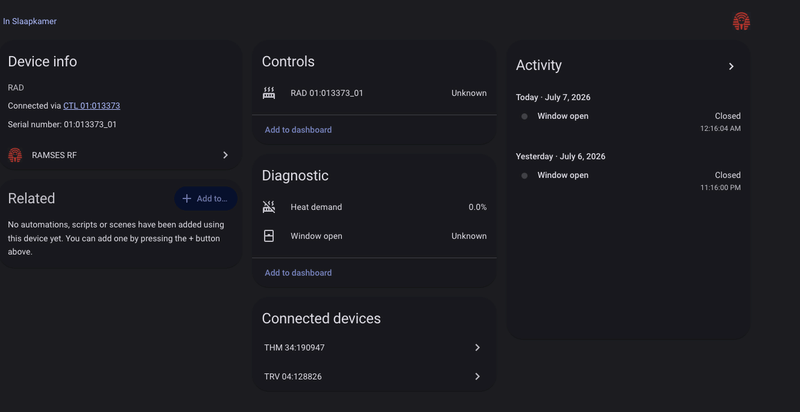

Met 0.57 heb ik alles gereset en ben ik opnieuw begonnen met inregelen. Hierbij werden meteen de 01. 04. 10. 18. en 34. evohome devices gevonden maar geen zones. Je zag de zones wel langskomen in de logs:
2026-07-02 16:17:28.271 INFO (MainThread) [ramses_rf.dispatcher] ||  01:013373 |  01:013373 |  I | unknown_2309     |  00  || [{'zone_idx': '00', 'setpoint': 5.0}, {'zone_idx': '01', 'setpoint': 5.0}, {'zone_idx': '02', 'setpoint': 5.0}, {'zone_idx': '03', 'setpoint': 16.5}, {'zone_idx': '04', 'setpoint': 16.0}, {'zone_idx': '05', 'setpoint': 16.5}, {'zone_idx': '06', 'setpoint': 15.5}, {'zone_idx': '07', 'setpoint': 15.5}, {'zone_idx': '08', 'setpoint': 15.5}]
2026-07-02 16:17:28.295 INFO (MainThread) [ramses_rf.dispatcher] ||  01:013373 |  01:013373 |  I | unknown_30C9     |  00  || [{'zone_idx': '00', 'temperature': 23.35}, {'zone_idx': '01', 'temperature': 22.16}, {'zone_idx': '02', 'temperature': 22.64}, {'zone_idx': '03', 'temperature': 21.91}, {'zone_idx': '04', 'temperature': 22.44}, {'zone_idx': '05', 'temperature': 21.24}, {'zone_idx': '06', 'temperature': 21.45}, {'zone_idx': '07', 'temperature': 21.23}, {'zone_idx': '08', 'temperature': 21.11}]
Daarna dus een update gedaan naar 0.57.7, geen verandering in de discovery. Nog steeds alle evohome devices maar geen evohome zones. Ik heb nu een system schema + een knownIds list ingevoerd:

Hiermee verschijnen de zones dus wel, maar met unknown entities. De temperatuur wordt overigens wel doorgegeven, zie deze screenshots:
Afbeeldingslocatie: https://tweakers.net/i/fimWljVYEegL3LkGTwmqs4rSSBM=/fit-in/4000x4000/filters:no_upscale():strip_exif()/f/image/irwzte7oYaCJnDkk0cD1nPvs.png?f=user_large
Afbeeldingslocatie: https://tweakers.net/i/zZd83VCqgZJBhdeKPzwS8etlric=/fit-in/4000x4000/filters:no_upscale():strip_exif()/f/image/eVaZ9AuAx00RW5KTJJI1lKIk.png?f=user_large

Ha @ebroerse: Ik heb net deze versie geinstalleerd en een cache clear gedaan. Schema + knownids lijst ingelezen.
Ik zie nu geen foutmeldingen meer in de logs over de zones, maar de zones werken nog niet. De zone reflecteert zeg maar wat in het schema staat, maar alle entities zijn "unknown", ook na 10 uur gewacht te hebben. Is dat ook jouw beeld in deze versie of zou dat nu moeten werken?
Afbeeldingslocatie: https://tweakers.net/i/SSbQ-u2aNwsTwtBrNVHGNlnqqBY=/800x/filters:strip_exif()/f/image/cVBKwavzv3e5cgip6AeX6iGh.png?f=fotoalbum_large
[ Voor 33% gewijzigd door asaki op 07-07-2026 09:03 ]

De TRV's rapporteren alles prima. Dus battery, heat demand, temperature en window open komen prima binnen. Maar de zones hebben alleen een heat demand waarde (0.0%), de rest is unknown.
De data voor de zones komt wel langs:
2026-07-08 11:30:45.295 INFO (MainThread) [ramses_rf.dispatcher] ||  01:013373 |  01:013373 |  I | unknown_30C9     |  00  || [{'zone_idx': '00', 'temperature': 23.65}, {'zone_idx': '01', 'temperature': 23.79}, {'zone_idx': '02', 'temperature': 24.22}, {'zone_idx': '03', 'temperature': 21.85}, {'zone_idx': '04', 'temperature': 23.41}, {'zone_idx': '05', 'temperature': 21.58}, {'zone_idx': '06', 'temperature': 21.64}, {'zone_idx': '07', 'temperature': 21.59}, {'zone_idx': '08', 'temperature': 21.53}]
Alleen lijkt het er op dat die data niet bij de zone entities terecht komt.
Moeten de zones ook in de known ids lijst?
[ Voor 18% gewijzigd door asaki op 08-07-2026 11:37 ]
  • ebroerse
  • Registratie: Augustus 2025
  • Laatst online: 13-10 14:49
asaki schreef op woensdag 8 juli 2026 @ 11:24:
Nee, de zones hoeven niet in de known list te staan. Ze zijn in het schema al onderdeel van je CTL.

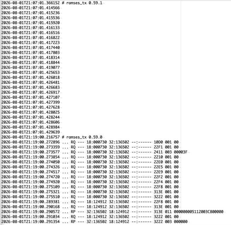

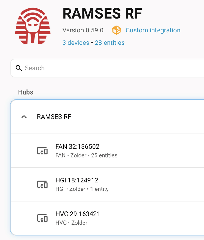

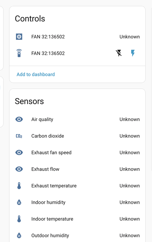

  • Phyth0n
  • Laatst online: 08:39
Zelf aan het klooien om in 0.59.0 de entities gevuld te krijgen met data, ik heb al mijn devices in de Ramses integratie staan, met naar mijn idee de juiste known devices met goede classes.
In de packet log zie ik de juiste informatie voorbij komen tussen de juiste devices, dus deze data bereikt ramses cc/rf goed. Na een update naar 0.59.1 zie ik helemaal niets meer in de packet log. Als ik passive device scan aanzet zie ik prima allemaal mogelijke devices in de lijst komen, dus dat werkt wel.
Nu terug op 0.59.0(na verwijderen en opnieuw installeren+configureren) zie ik weer van alles in de pocketlog, maar mijn entities blijven unknown.
Paar maanden terug lukte het mij ook niet om dit netjes in Home Assistant te krijgen, nu weer een paar uur bezig zonder resultaat. Wat doe ik verkeerd? of loop ik tegen een bug aan?
Afbeeldingslocatie: https://tweakers.net/i/1nXqyEm8ucV11ckgn2N5cD2eg4g=/800x/filters:strip_exif()/f/image/oT2CAY5QvHRycWvdyIkFFMs2.png?f=fotoalbum_large
Afbeeldingslocatie: https://tweakers.net/i/cDBgy9p-_CEdRRFU5qFTlfxGpmo=/x800/filters:strip_exif()/f/image/DFVJngVgKggWmOmP7TlyxyLV.png?f=fotoalbum_large
Afbeeldingslocatie: https://tweakers.net/i/af92E4TF9GqxCbY2bqPdM4kUEo0=/x800/filters:strip_exif()/f/image/I6qaLc0RBjllzdm7HTAPzRIw.png?f=fotoalbum_large
Situatie:
  • Ramses ESP via MQTT verbonden met HA
  • Orcon HRC400 en RF15 die ik wil uitlezen/aansturen

Phyth0n schreef op zaterdag 1 augustus 2026 @ 21:27:
... Na een update naar 0.59.1 zie ik helemaal niets meer in de packet log. Als ik passive device scan aanzet zie ik prima allemaal mogelijke devices in de lijst komen, dus dat werkt wel. …
Ik zou 0.59.1 proberen.
Passive device scan vraagt je om die gevonden apparaten te accepteren, pas dan gaat Ramses RF er mee “praten”. Je log toont alleen RQ’s, geen antwoorden. Heb je alle devices geaccepteerd met owner:me incl. je bridge (18:xxxxxx) ?
Kan je dan het schema (bovenste vakje) uit je config hier plakken?
  • Phyth0n
ebroerse schreef op zondag 2 augustus 2026 @ 08:01:
Bedankt dat je meekijkt/denkt. ik heb 0.59.1 al geprobeerd, dat helpt niet om de entities te vullen en dan zijn de packet logs ook leeg.
Zoals je omschrijft heb ik de passive device scan ook gebruikt; mijn known devices:
YAML:
oud, zie nieuwe post
Schema:
YAML:
Ik heb het idee 2 problemen te hebben:
  1. in Ramses RF/CC worden de binnenkomende pakketen niet goed doorgegeven aan de entiteiten.
  2. als ik zelf handmatig een command verstuur(opgesteld m.b.v. Gemini) dan zie ik deze ook niet in de packetlog voorbij komen. Hier is wellicht iets niet goed ingesteld op/met de Ramses ESP, dit zou ik wel raar vinden omdat ik wel de MQTT berichten voorbij zie komen als ik daar meekijk.
Update: Het lijkt aan de SNTP settings te liggen op de Ramses ESP, als ik in de debuglog kijk, ik ga dat verhelpen en dan kom ik hier weer terug.
Update2: Het lag aan de SNTP settings, wel vaag dat de timezone op een URL stond en ook niet op CET gezet wilde worden. Op geen enkele manier lukte dit, als ik CEST invulde lukte dit wel. Als ik daarna weer op CET wilde configureren kwam de MQTT URL terug. Uiteindelijk gelukt om hem op CET-1CEST,M3.5.0,M10.5.0/3 te zetten, dat accepteerde hij wel. Hiermee punt 1 verholpen, punt 2 nog niet. ik zie de command ook niet voorbij komen als ik serieel meelees.

Phyth0n schreef op zondag 2 augustus 2026 @ 09:47:
Update: Het lijkt aan de SNTP settings te liggen op de Ramses ESP, als ik in de debuglog kijk, …
Goed om bij elk probleem debug logging aan te zetten en in het HA system log te kijken inderdaad.
Als je SNTP niet goed staat, keurt Ramses RF elk packet af als te oud/te nieuw. Dus dat is belangrijk. Kan via MQTT, maar ik heb de dongle even via serial aan de terminal gehangen.
