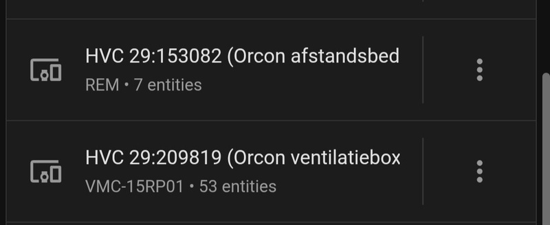

Kriseh schreef op donderdag 15 oktober 2026 @ 21:56:
Is van de ventilatiebox! Raar dat het bij mij niet werkt.
Dat is bijzonder, de remotes zijn bij mij 29. Vandaar dat ik die vraag stelde :)
“Life is tough, but it's tougher when you're stupid.” - John Wayne | Last.fm
  • Kriseh
  • Laatst online: 23:59
oshiro schreef op donderdag 15 oktober 2026 @ 22:48:
Bij mij zijn ze beiden 29. Ik zal de tijd wat korter zetten, als dat niet werkt dan stel ik de vraag wel even op Github (of wacht op de fix)
Afbeeldingslocatie: https://tweakers.net/i/UA8HEonII0-ox2cevY5KEUBNK8I=/800x/filters:strip_icc():strip_exif()/f/image/oa3kI71QTqVmOONgYhuErIgK.jpg?f=fotoalbum_large

Kriseh schreef op donderdag 15 oktober 2026 @ 23:20:
Conclusie: Evohome Controller had ik naar de eerste verdieping verplaatst en die stoort het signaal van de Orcon Ventilatiebox. Nu ik de Controller weer op de BGG heb staan werkt het weer :) (mijn Orcon afstandbediening deed het ook niet)
