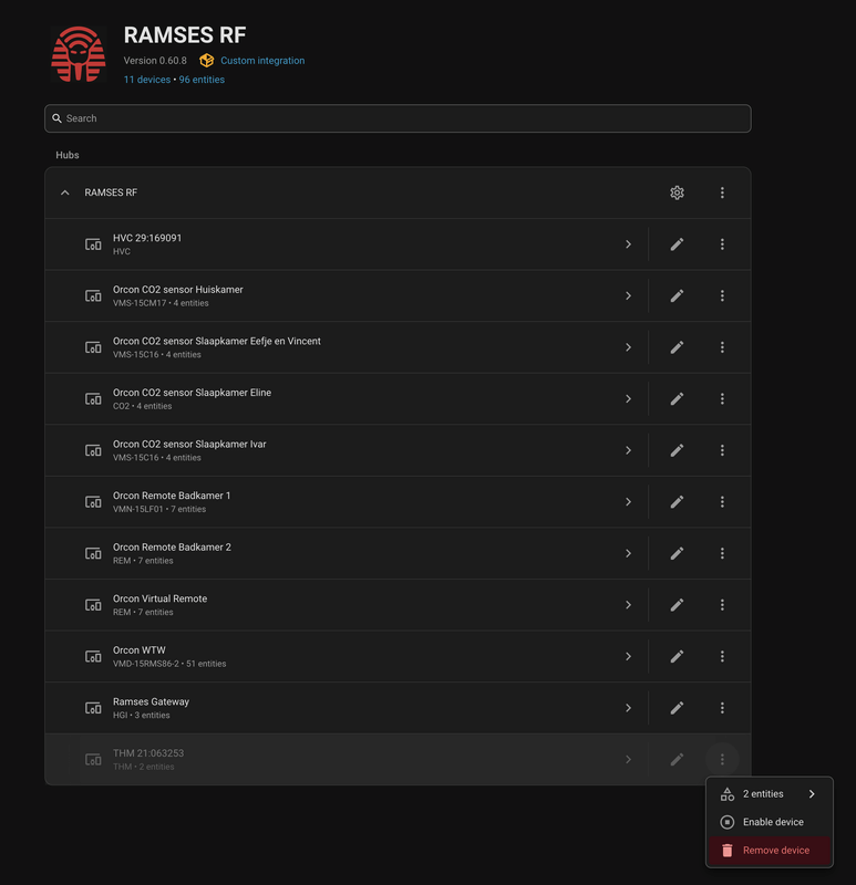

Het is, met de 121 devices die hij uiteindelijk gevonden heeft, best een klus maar ik ben er volgens mij doorheen. Het resultaat is alleen wel dat het system schema behoorlijk lang is geworden; voorheen had ik hierin alleen mijn eigen devices staan en nu staat alles wat hij gevonden heeft erin (met daarbij commentaar als 'Likely REM (confidence: low). codes: 4401. (auto-generated — do not edit)'). Er staat natuurlijk wel _owner: not-me bij, maar wat is de meerwaarde van al deze zaken in de lijst te hebben (is misschien een heel logisch antwoord op)?
Daarnaast: de lijst "Review discovered devices" heeft zich nu gevuld met items zoals "missing_class_37:119605". Ik kan hier dan kiezen tussen "Skip voor now" en "Add _class: REM". Maar ik wil eigenlijk geen van beiden, ik wil dat deze devices gewoon genegeerd worden (want ze zijn niet van mij en ik weet ook niet zeker wat voor devices het wel zijn).
Tot slot heb ik nog een "mismatch_29:123456:". Dit is, zoals het getal doet vermoeden, geen echt device maar een virtuele remote. Moet ik daar dan ook "Keep REM" kiezen?

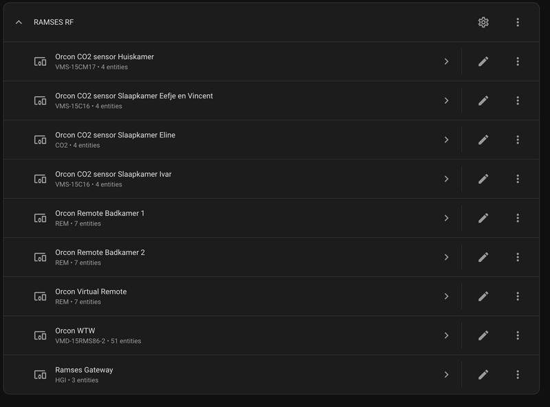

Nou, ik vind het niet echt een punt, maar ik vraag me af wat het "nut" is van al die devices van buren erin hebben. Het zijn er hier echt heel veel (en dat geldt voor iedereen in een nieuwbouwwijk gok ik). Er kwamen er net ook weer 30 bij
Dit is inmiddels mijn schema, die voelt vrij "bloated" voor de 8 devices (9 als je de Indalo-tech-stick meetelt) waar ik iets mee wil doen, ik zit op 747 regels.
Is het daadwerkelijk de bedoeling dat dit zo'n grote lijst wordt? En moet ik die passive scanning aan laten staan? Het enige dat ik daarmee bereik is dat er potentieel nog meer apparaten van buren bij gaan komen, ik ga er hier zelf geen Ramses devices bij hangen op korte termijn.
Ik krijg heel sterk het gevoel dat ik iets verkeerd aan het doen ben.

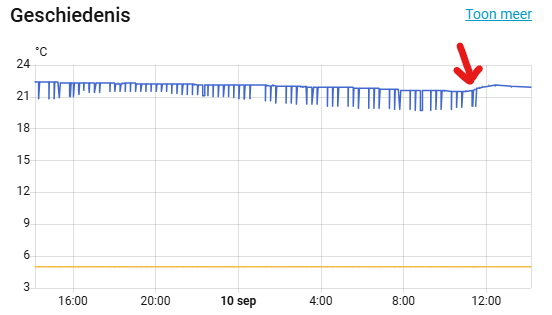

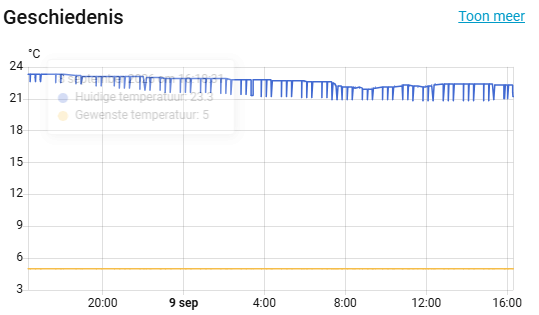

Ik heb ook een evohome waarbij ik de zone van de interne evohome heb gekoppeld aan een bdr91.
Ik krijg de temperatuur van de evohome te zien, als Woonkamer RAD via CTL 01:123456, ik krijg wel de temperatuur te zien maar geen heat demand. Vroeger met versie ergens tussen 50 en 53.3 kreeg ik wel heat demand te zien en ik heb een vloerverwarming die voor zijn regeling daar van afhankelijk is. Ik ben heel lang op de oude versie blijven hangen omdat ik de nieuwe niet stabiel werkend kreeg..
Onlangs moest ik overgaan vanwege augustus update van home assistant op de laatste versie ramses cc, dat kon ik niet vanwege een bug in een eigen script die er niet tegen kon dat de temperatuur soms via een glitch even none geeft. Blijkbaar crashte die fout de nieuwere versies van ramses. Nadat ik dat had opgelost werkt het geheel weer ok, behalve de heat demand dan die blijft op Unknown staan.

Vraag: reflecteert de Gateway Status entity van de HGI ook de online/offline status in MQTT? Of is dat wat anders?
Een andere vraag: zit er een feature in de pijplijn om apparaten uit Home Assistant te kunnen deleten? Tijdens de testreleases zijn er wat onbekende apparaten in mijn lijst terecht gekomen, die wil ik er graag uithalen zonder dat ik de hele integratie weggooi en weer terugzet.
En, een laatste vraag: ik heb in de woonkamer een temperatuurzone waarbij de Evohome controller de temperatuursensor is. Die zone fluttert een beetje in temperatuur:
Dit is de enige zone die dit gedrag vertoont, verder werkt alles perfect. Waar zou dit door kunnen komen?
Is het ook mogelijk om op deze manier een override te doen op de data die de ventilator uitstuurt? Nu heb ik zelf een helper die de foute waarden van Ramses omzet naar de juiste waarden voor Home Assistant (staat een aantal pagina's terug in dit topic). Dit voelt wat slordig.ebroerse schreef op woensdag 9 september 2026 @ 11:21:

een laatste vraag: ik heb in de woonkamer een temperatuurzone waarbij de Evohome controller de temperatuursensor is. Die zone fluttert een beetje in temperatuur: (...) Waar zou dit door kunnen komen?
Lijkt ook op het patroon als twee sensors met dezelfde naam (bijv. 'temperature') om en om hun meting naar deze ene HA sensor sturen.

Temperatuur flutter is opgelost! Naar aanleiding van tip van ebroerse:Je kan ook een device uitzetten in het schema. Ik denk dat als je dan je caches leegt en herstart hij niet meer terugkomt, maar dat zou je even moeten proberen. Wel eerst even een backup van je schema maken.
Temperature zone flutter: Waarschijnlijk niet een probleem van ramses, maar de evohome controller's eigen ambient sensor. Mijn collega zegt dit erover:
Er was in het schema inderdaad een sensor automatisch bij gezet. Die sensor heb ik eruit gewipt en nu ziet de grafiek er zo uit:ebroerse schreef op donderdag 10 september 2026 @ 09:56:
Die koppeling luistert Ramses RF af van het verkeer/packets die we horen. Kan je laten zien hoe je config schema (onder de CTL) er nu uitziet?
Bij de pijl had ik de sensor verwijderd en nu is de temperatuur dus keurig zonder dipjes!

Ook 0.60.8 hier, maar ik krijg het niet voor elkaar om onbekende devices te verwijderen. Ik krijg dan deze melding:
Failed to remove device entry, rejected by integration
Met welk menu in HA probeer je het item dan te verwijderen?posttoast schreef op maandag 28 september 2026 @ 09:05:
En om wat voor soort (_class) item gaat het?
ebroerse schreef op maandag 28 september 2026 @ 10:02:
/f/image/j5WJ5tWEiPKTv6DN0aNVPFwC.png?f=fotoalbum_large)
Geeft deze screenshot antwoord op je vragen? Bovenste en onderste device zijn niet van mij. Onderste heb ik al op "disabled" gezet. Als ik nu op "Remove device" klik krijg ik die melding.
Edit: gek trouwens, het valt me nu pas op dat de remotes in mijn badkamers als verschillende soorten devices getoond worden? Het zijn in het echt exact dezelfde apparaten...
[ Voor 11% gewijzigd door posttoast op 28-09-2026 10:24 ]
Uiteindelijk gelukt door deze regel toe te voegen in mijn System Schema:ebroerse schreef op zondag 27 september 2026 @ 12:03:

Ik ben nog wel benieuwd naar iets anders: niet al mijn devices "kloppen". Voorbeeld: bij de CO2 sensor in 2 van de slaapkamers staat er VMS-15C16 ipv CO2. In het system schema staat er wel "CO2". Kan ik dit ergens aanpassen? Heeft dat überhaupt nut?
Dat is het model van je co2 sensor, een waarde die het apparaat zelf doorgeeft en nu (weer) verwerkt wordt door Ramses RF
Ramses RF - Ramses Extras - Orcon WTW - Duco WTW - esp_9_klep_beregening
Oh! Nu valt het kwartje ook, die in "Slaapkamer Eline" heb ik losgekoppeld (omdat ie continu veel te hoge CO2 waardes geeft), dus daarom is hij niet geupdate natuurlijk.Wimpie70 schreef op dinsdag 29 september 2026 @ 16:41:
Ja, en het kan even duren voordat het apparaat besluit om zich kenbaar te maken...

Het valt mij sinds kort op dat de heat demands van mijn TRV's (radiatorknoppen) continu op 0.0% blijven staan. Ik draai momenteel op versie 0.60.10 (ik vermoed dat het probleem niet direct door de update naar 0.60.10 is ontstaan, maar het viel me wel op tijdens de voorbereiding op het komende stookseizoen.).
Wat mij opvalt:
De heat demand van de controller werkt wel gewoon netjes.
De heat demand van de BDR (ketelrelais) werkt ook en geeft waarden door.
Alleen de individuele TRV's blijven permanent op 0.0% staan.
Op de evohome display staan wel percentages op de trv's.
Herkenbaar voor iemand, of heeft iemand een idee waar dit aan kan liggen (bijvoorbeeld veranderde schema's/bound states of RAMSES-telemetrie)?
Alvast bedankt voor de hulp
Op je fysieke Evohome Controller zie je als je menu knop inhoudt en systeemoverzicht kiest ook een percentage. Dit is de feitelijke heat-demand van de zone, een berekening die niet gelijk is aan de kleppositie. Ooit ergens gelezen als die te laag is, opent hij de TRV ook nog niet.
M.a.w. als je een laag percentage hebt aan 'Heat Demand' op je controller, dan kan je TRV inderdaad op 0% blijven staan. Maarja, als je de temperatuurvraag voor die zone flink op zou schroeven moet hij wel open gaan natuurlijk en dat ook laten zien in de Heat Demand in HA op de TRV.
