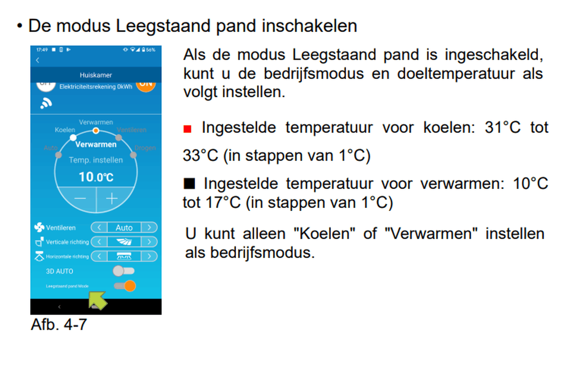

Dat is top. Dit wist ik niet. Ik meende altijd te lezen dat deze dan 10 graden zou aanhouden, maar dat is blijkbaar de "Night setback" op de afstandsbediening.
Even opgezocht in de Smart M-Air handleiding en inderdaad kun je het zelf instellen. Erg bedankt. Denk dat weinig mensen dit weten en de ECO modus gebruiken om een -2.5 graden te kunnen instellen.
Deze optie "Leegstaand pand mode" is trouwens wel beschikbaar voor mijn ZS units op de slaapkamers, maar voor de ZSX in de woonkamer is deze optie er niet in de App. :'(
Afbeeldingslocatie: https://tweakers.net/i/s8Ci45xq3llCcyUYNWq8YzcS47c=/full-fit-in/4000x4000/filters:no_upscale():fill(white):strip_exif()/f/image/gpY98mYFfEv1e9ngKvzWbKRB.png?f=user_large
[ Voor 8% gewijzigd door Rsport40 op 16-11-2023 21:16 ]

@Rsport40
Mijn ZSXen hebben wel een toggle voor leegstaand pand modus in M-air.

Rsport40 schreef op donderdag 16 november 2023 @ 21:09:
Ik heb een ZS-W en die heeft de optie leegstaand pand mode niet in de app, maar mijn ZS-WF weer wel :-)
Het lijkt er wel op dat na de firmware update voor de Wi-Fi modules de Smart M Air app beter reageert. Deze moest ik voorheen nog weleens afsluiten en opnieuw starten. Maar dat heb ik nu niet meer gehad. Kan natuurlijk ook een toevallige samenloop van omstandigheden zijn :-)

RudolfR schreef op donderdag 16 november 2023 @ 21:41:
@Rsport40
glas86 schreef op vrijdag 17 november 2023 @ 09:14:
Het lijkt er dus op dat er verschillende types bestaan tussen de ZS'en en ZSX'en (oude en nieuwe modellen?). Ik zou de ZSX in de woonkamer dan alleen op ECO kunnen zetten zodat hij het bij vorst 's nachts op 15 graden blijft.
Ik meende dat de WiFi-module het enige verschil was tussen deze twee modellen, zou er dan verschil zitten in de optionele WiFi-module van de W en de meegeleverde WiFi-module van de WF? Ik snap dat je het mogelijk teveel gedoe vindt, maar ik zou erg benieuwd zijn wat er gebeurt als je die modules om zou wisselen :9 Of die optie dan wellicht voor de W verschijnt en voor de WF verdwijnt (of dat er tóch verschil in de binnenunits zit).

Dat weet ik niet, maar hierboven in het topic heeft iemand ook een ZSX waarbij de optie wel beschikbaar is.
Ook iemand hierboven in het topic met een ZS die de optie niet heeft, maar ik weer wel op twee ZS units.

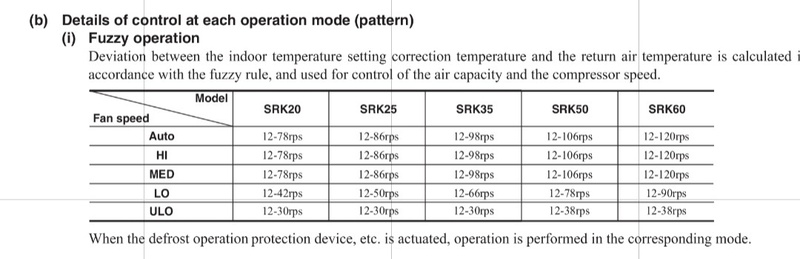

Wat hier gezegd wordt over dat de hoogste fanstand zuiniger in gebruik is dan de 2e stand klinkt voor mij tegenstrijdig met de gebruiksaanwijzing. Daarin wordt gezegd dat de 1e fanstand de stilste is en de 2e de zuinigste.
Daarnaast, is het niet zo dat alle fanstanden terugmoduleren naar een lage stand wanneer de gewenste temperatuur (bijna) is bereikt? Op welke manier zou hoge fanstand dan zuiniger zijn dan de automatische stand?

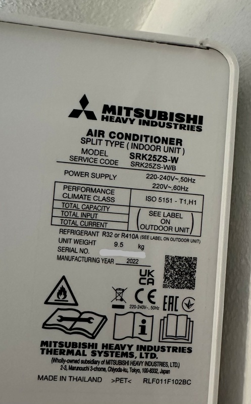

Even direct gecheckt. 1,5 jaar geleden geinstalleerd:
Afbeeldingslocatie: https://tweakers.net/i/J4q0KDkDK0EKsd2464We_pTOkkM=/x800/filters:strip_icc():strip_exif()/f/image/Vge2hXHinrYXebVoqpTgMi9t.jpg?f=fotoalbum_large
Afbeeldingslocatie: https://tweakers.net/i/z95mAD37GXZ3_AYSCHXj9-dFKvY=/full-fit-in/4920x3264/filters:max_bytes(3145728):no_upscale():strip_icc():fill(white):strip_exif()/f/image/W845wgcCu6556pUdF15Nec5O.jpg?f=user_large

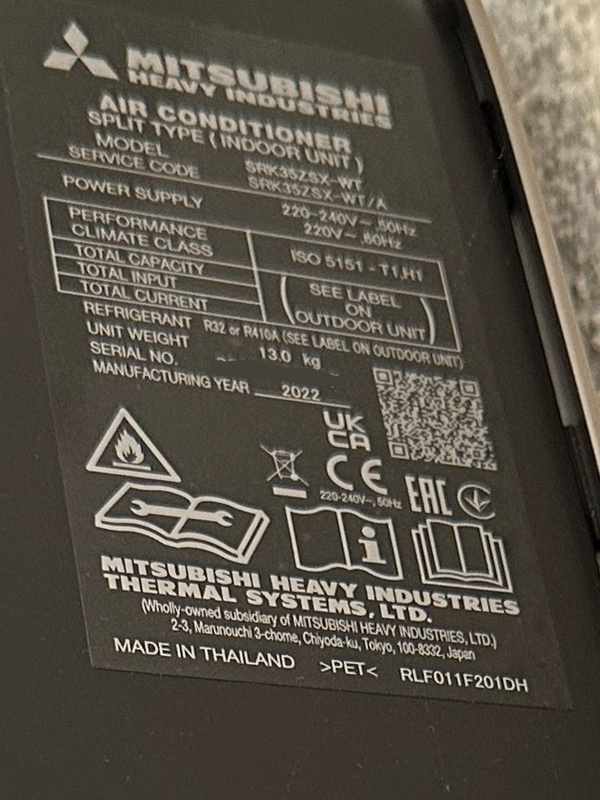

En deze is een 2 weken geleden geplaatst:
Afbeeldingslocatie: https://tweakers.net/i/ThBgaUMjT0GABoAr21LZ15DO_vk=/x800/filters:strip_icc():strip_exif()/f/image/0FWwWqqAydAMGJrsTgjjWx8C.jpg?f=fotoalbum_large
  • Sjamo
  • Registratie: Oktober 2021
  • Laatst online: 12-07 16:37
GermanPivo schreef op vrijdag 17 november 2023 @ 12:54:
@Sjamo De allerhoogste fanstand moduleert niet terug naar een lagere stand.
In de praktijk is het wel mijn ervaring en ook die van Frag1le in "Het MHI L/L warmtepomp/airco topic" dat de hoogste fanstand zuiniger is.
Ok, dan zal ik deze tabel verkeerd geïnterpreteerd hebben.
Afbeeldingslocatie: https://tweakers.net/i/aRmfc7Wgv3EGvlhfCXnIz5371Ck=/800x/filters:strip_icc():strip_exif()/f/image/1UHwwDy1l0ycRj0ooF4JL64t.jpg?f=fotoalbum_large
  • GermanPivo
  • Laatst online: 12:03
Sjamo schreef op vrijdag 17 november 2023 @ 13:07:
Ah, die heb ik ooit ook verkeerd geïnterpreteerd. :) Dat is het bereik van de compressorsnelheid bij een bepaalde fanstand.
  • Rsport40
  • Laatst online: 19-10 20:28
Tomba schreef op vrijdag 17 november 2023 @ 12:49:
Dan ga je haast denken dat het een firmware dingetje is. Ik heb 3x ZSX, 2 van 1,5 jaar oud en 1 net geplaatst. Zou erg graag 16.0 in kunnen stellen voor de nacht.
Je zou dan de ECO kunnen gebruiken via de afstandbediening zodat de unit het in de nacht op 15 graden zet.
glas86 schreef op vrijdag 17 november 2023 @ 12:37:
Dat zou best eens kunnen, mijn ZS-W is in 2022 geïnstalleerd met een losse wifi module en mijn ZS-WF met ingebouwde WiFi pas dit jaar. Nu snap ik dat datum installatie iets anders is dan het bouwjaar. Kun je dat nog ergens achterhalen?
Inderdaad te zien aan de zijkant van de units. De Zwarte ZSX is dus inderdaad wat ouder en heeft de "Leegstaand pand mode" niet.
De 2 witte ZS zijn uit 2022 en die hebben wel de "Leegstaand pand mode" optie in de M-Air app.

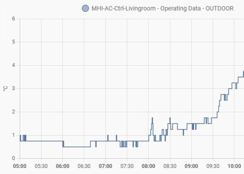

Ik had vanochtend ook een defrost:
Afbeeldingslocatie: https://tweakers.net/i/4MRSc7-jyCzDQ1sW5JdUUSG0Vc8=/800x/filters:strip_icc():strip_exif()/f/image/b8qPcc93Sh92WcEyYU5LxSug.jpg?f=fotoalbum_large
Verder geen errors.

  • Tomba
  • Laatst online: 09:26
Tomba
Willempie27 schreef op woensdag 22 november 2023 @ 09:19:
Maar bij deze temperaturen is een defrost denk ik ook niet helemaal gek. Ik zou het in de gaten houden.
Bij ons was er vanochtend dikke mist bij ~1 graden buitentemperatuur, ik vermoed dat dat de defrost veroorzaakte.

Ben je er ook van op de hoogte dat je binnen wel ZSX units hebt maar buiten een ZS? Dus niet de HyperInverter die zuinige
OOOOO, wisknie. Ga ik doorgeven aan de dealer. Is die veel duurder?
Ik zie zo snel geen zsx multisplit maar er wat iemand hier op het forum die twijfelde over zijn buitenunit. Dat was dus een ZS.
  • herpideperpi
  • Laatst online: 15-09 20:22
Heb het geforward naar de dealer.
Misschien heeft die een antwoord.
Edit: Een zsx bestaat alleen in een single split variant en helaas niet in de multisplit.
