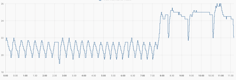

Afbeeldingslocatie: https://tweakers.net/i/EngpluG_VI8tjeopAeEhOoAj73c=/800x/filters:strip_exif()/f/image/QKK2amK4zM2k2MauFkqxOZmr.png?f=fotoalbum_large
  • Sjamo
  • Registratie: Oktober 2021
  • Laatst online: 12-07 16:37
Bij ons lukte het toen de airco volledig uit stond (alle units) en we de home operation mode gebruikten. Op de remote mode lukte het niet. Zie settings.

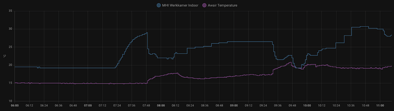

Hier hangen twee ZSX-WFs (multisplit), op verschillende etages (slaapkamer op de 1e + zolder) en die stuur ik aan en lees ik uit via de HA custom integratie WF-RAC, maar het valt me op dat de temperatuur van zolder-unit ook oploopt als ik alleen de slaapkamer-unit inschakel.
Dit idee:
Afbeeldingslocatie: https://tweakers.net/i/9YnDIv4Zsjx4UpQsJXjL0BmTnRs=/full-fit-in/4000x4000/filters:no_upscale():fill(white):strip_exif()/f/image/1LZfv5LigtJZq6K4FUdHgZXE.png?f=user_large
Ik geloof best dat er wat warmte naar boven opstijgt, maar dit lijkt me wat overdreven?
  • Kingiez
  • Laatst online: 23:16
RudolfR schreef op zondag 26 november 2023 @ 20:22:
Dit idee:
De buitenunit bouwt druk op (en genereert warmte), en stuurt dat alle leidingen in, naar alle binnenunits.
Dat is ook een van de redenen dat je geen warmen/koelen kan combineren met een multisplit.
Wat je dus zit is dat de leidingen in beide units opwarmt, met het verschil dat de binnenunit die uit staat, weinig tot geen warmte onttrekt aan het systeem.
Ik verwacht dat je in de zomer (met koelen) het omgekeerde ziet, dat je binnenunit die uitstaat ook wel iets van koeling gaat doen (en je er iets van koelte kan voelen), ook al doet staat ie niet aan :).
De fan staat niet aan, dus er zal weinig warmtewisseling plaatsvinden.

Werkt prima, via het m air app schedule schakel ik om 21 uur de unit naar 18 graden. Als ik naar bed ga zet ik in de app het schuifje leeg kantoorpand aan en staat de temp nu op 17 graden. Om 5 uur 's ochtends gaat de unit naar 18 graden met maximale fan via het schedule en daarna in stapjes omhoog en fan auto als we opstaan. In de nacht wordt t niet kouder dan die 17 graden en bij opstaan is het een graad of 19 in de woonkamer. Met 16 graden in de nacht koelt het teveel af (muren, meubels) en was t in de ochtend niet behaaglijk, te veel koude straling. Mocht ik de leeg pand switch een keer vergeten, geen ramp, dan blijft de unit op de 18 graden staan in de nacht. Heb ook ge experimenteerd om de unit om 21 uur uit te zetten, dan om 0:00 uur aan op 18, om 02:00 weer uit en 05:00 weer aan. Bij hogere buitentemperatuur (boven de 10 graden) voorkom je zo dat de unit om de 5 a 10 minuten uit en aan schakelt in de nacht (pendelen). Echter met deze buitentemperatuur rond t vriespunt koelt t te snel te veel af en kun je beter continu op 17 gr blijven verwarmen. Scheelt niks aan stroom uiteindelijk, maar wel comfortabeler in de ochtend
  • Tazzmann
  • Registratie: September 2023
  • Laatst online: 15-02 19:19
renzo4000 schreef op dinsdag 28 november 2023 @ 18:15:
Is geen normaal gedrag bij deze temperaturen, hij zou toch echt goed moeten verwarmen. Is er iets veranderd in de omgeving van de binnenunit? Een gordijn of kerstboom ofzo waardoor er een bubble ontstaat?
Beetje vergelijkbaar had ik, unit blaast zacht warme lucht en de temp sensor van de unit geeft aan dat t 22 graden is in zn eigen warme bubbel. Op zithoogte 17 graden. Fan op max ipv auto lost dat op, maar is vanwege t lawaai niet prettig. Nu een gewone ventilator in de hoek van de kamer geplaatst die ik schuin omhoog richting de unit laat blazen. Hierdoor komt er een 'koude' luchtstroom van onder naar boven op gang en verwarmt de unit nagenoeg precies op de ingestelde temperatuur. Door met de ventilator snelheid van de gewone ventilator te spelen, kun je de koude stroom zodanig instellen dat de werkelijke temp op zithoogte ongeveer gelijk is aan de ingestelde temp op de unit. De ventilator die ik heb, verbruikt 2.5 watt continu en staat 24×7 aan

Ik heb met 2 kleinere airco's ZSX25/ZS20 in de woonkamer/open keuken (50m2) ook om de paar uur een defrost ondanks continu verwarmen (bij hoog vermogen is dat een stuk sneller)
Woonkamer:
Afbeeldingslocatie: https://tweakers.net/i/yI-4GmUkUjOlsYrPjy4Bsa29HK4=/800x/filters:strip_icc():strip_exif()/f/image/mEdSFIGTb82rsdOaona1t3jl.jpg?f=fotoalbum_large
Keuken: daar volgens mij geen defrosts gehad, alleen wat regel gedrag hoger/lager en vanochtend wat hoger gezet:

Ik had gisteren dit bijvoorbeeld:
Afbeeldingslocatie: https://tweakers.net/i/PZhir-pPU0oEe3fv0uMAp8y2gvU=/800x/filters:strip_exif()/f/image/c7oH9OWoltKZO7xjZIUnSdIu.png?f=fotoalbum_large
Als ik dat ding op 23 graden zet gebeurt er helemaal niks als die intern de temperatuur meet op bijna 30 graden natuurlijk. Nu moet ik er wel bij zeggen dat ik een multi-split unit heb waarbij in dit geval beneden nog twee units stonden te verwarmen. Ik kon dus boven enkel de fan aan zetten en dan werd het gelijk warm.
Als dit overigens echt het probleem is kan je met HA nog wel iets maken om de correct temperatuur in te stellen door de offset te berekenen met een externe sensor (interneTemperatuur - externeTemperatuur = offset + gewenste temperatuur = instelling van de airco). Dat is nog iets wat ik wil gaan proberen binnenkort.

Deel anders eens de grafiek van het verbruik uit HASS van vandaag, dan zien we snel genoeg of het een defrost is of niet.
De airco vannacht op 18 graden laten staan en vanmorgen rond 7u ingesteld op 22 graden. Op fan stand automatisch. Het lijkt (voor mijn gevoel alle kanten op te gaan). Regelmatig valt de binnen en buiten unit uit. Ook als het verschil tussen de airco sensor & setpoint minder is dan 2c
Daarnaast blijft op fan speed auto de binnenunit op volle toeren blazen. Ook word het niet echt 'warm' binnen. Zie stroomverbruik & airco temp sensor & sensor bij het zitgedeelte van de woonkamer. Mijn gevoel zegt dat dit eerder lijkt op pendelen? Ik vraag me sterk af of we niet echt een moeilijk slechte plek hebben gekozen voor de binnenunit.
Stroomverbruik Afbeeldingslocatie: https://tweakers.net/i/9y59T9nccGTXe2sLXTS1_tVdsns=/800x/filters:strip_exif()/f/image/3qLj92oRnXkDtKmWuDNj4Lfi.png?f=fotoalbum_large

  • GermanPivo
  • Laatst online: 27-11 13:23
@Nickster! Die pieken en dalen vanaf 08:00 zijn defrosts (en 02:30 en 06:00 ook)/

  • Nickster!

GermanPivo schreef op donderdag 30 november 2023 @ 11:51:
@Nickster! Die pieken en dalen vanaf 08:00 zijn defrosts.
Duidelijk. Zou dit hele verhaal dan betekenen dat mijn warmteverlies te hoog om het warm te kunnen stoken met een airco? Zonder 'm op standje afzuigkap te zetten*

  • GermanPivo
Nickster! schreef op donderdag 30 november 2023 @ 11:52:
Nee, juist andersom. Als je de temperatuur laat dalen van 22 naar 18, dan kan je dit soort pendelgedrag krijgen. Hij springt af en toe aan om de boel op temperatuur te houden. Je gaat daarna weer verwarmen en de temperatuur loopt prima op, maar de unit moet hard werken - over iets langere tijd elk uur een graadje verhogen is bijvoorbeeld al beter.
Met deze weersomstandigheden zijn er ook gewoon eerder defrosts, dus dat is niks raars.
