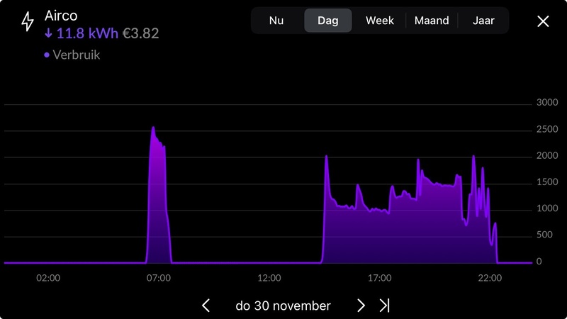

@Frag1le Yes, door die post was ik aardig geïnspireerd om hier hetzelfde te gaan proberen. We gaan het zien. Ik heb de unit nu steady op fan stand 2 & 22 setpoint en alles lijkt stabiel te blijven. Het proces er naar toe is nog een beetje hobbelig maar daar kom ik wel uit.
@Sjamo Goede tip! eens uitzoeken of die modus te automatiseren valt dmv de app / home assistant integratie. Dan zou ik in de ochtend net voor het opstaan boost modus aan kunnen zetten.
Weet iemand overigens tot hoe ver auto fan speed terug moduleert? Ik heb het idee dat (kwa geluid) auto fan speed rond stand 3 blijft steken en nooit helemaal terug gaat naar 1 of 2.

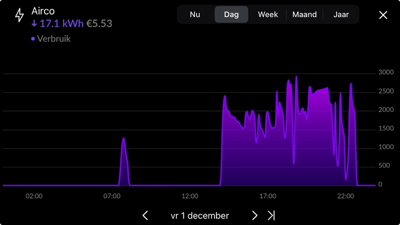

Eerder reeds gemeld, bij fan stand max verbruikt de unit minder stroom dan op lagere fan stand (auto in mijn geval) bij het op temperatuur houden van een ruimte. In mijn geval setpoint 18.5, werkelijke temp op zithoogte 18.5 a 19 gr (meerdere thermometers in huis). Fan stand max: 1000 watt continu, fan stand auto: 1070 watt continu, terug naar fan stand max: 1000 watt continu. Uitstroom temperatuur bij fan stand max: 31 graden, bij fan stand auto: 34 graden.
Buiten temperatuur -1 graden.
Temperatuur op zithoogte blijft constant rond 18.5 en 19 graden. Wat is de logica dat de unit niet op meest efficiënte fan stand draait bij keuze voor auto? Of is er een max fan stand op auto ivm geluidsproduktie?

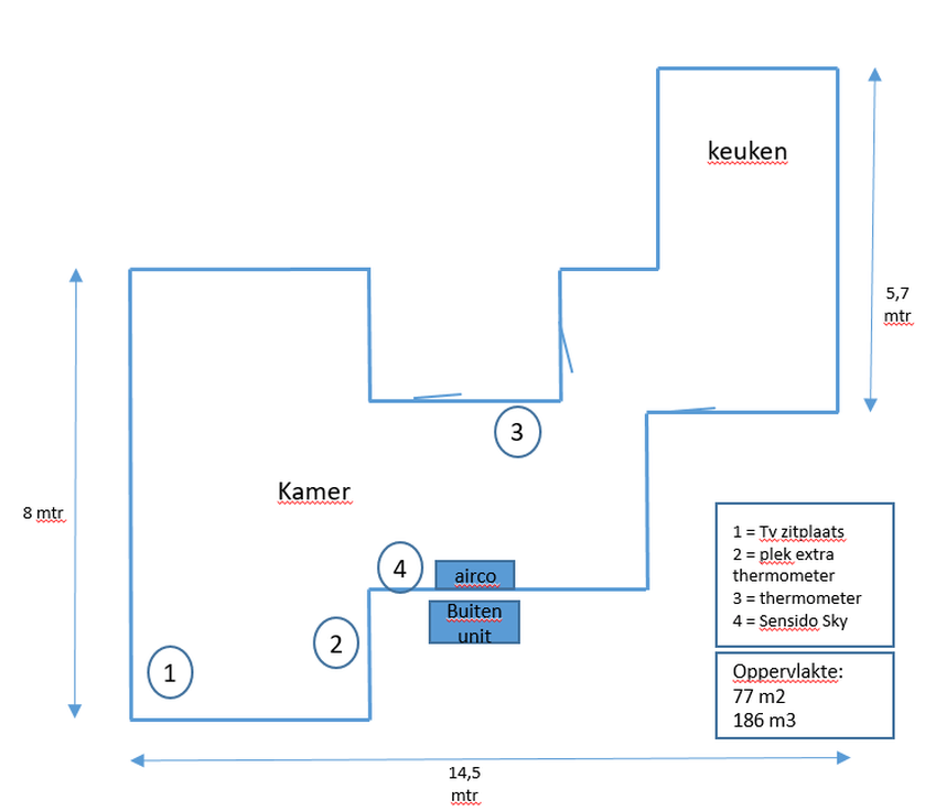

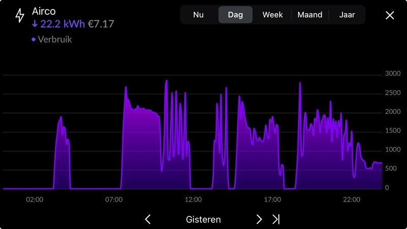

hke
Dag samen
Ik heb de volgende ervaringen met verwarmen.
Ik heb een maand geleden de volgende vraag gesteld:
https://gathering.tweakers.net/forum/list_messages/2214654
Nog even wat contekst
Woning
Vrijstaand, bouwjaar 2002.
Woonkamer open keuken is 77 vierkante meter. 186 kub inhoud.
Hele huis HR++ glas
WTW installatie - Zehnder StorkAir WHR-90
Het huis is volgens mij goed geisoleerd. We verbruikten eerst nooit heel veel gas. (1300 kub)
Airco
We hebben een multisplit airco sinds 2021.
Toen aangeschaft om te koelen.
Buitenunit – Mitsubishi multisplit 8kw – SCM80ZM-S
1. Binnenunit woonkamer – 5KW – SRK50ZS-W
2. Binnenunit zolder – 2,5KW – SRK25ZS-W
3. Binnenunit slaapkamer – 3,5KW – SRK35ZS-W, wordt alleen in de zomer gebruikt.
Unit 1 en 2 gebruiken we intensief. Jongste zoon slaapt op zolder.
Ik heb sinds kort een sensibo sky.
In de meterkast heb ik aparte wifi kwh meters van homewizard dus ik meet het verbruik van de airco.
Ik zet de airco op dit moment ’s nachts niet aan.
In de ochtend is het dan ongeveer 15 gr in de woonkamer.
Ik heb de temperatuur ingesteld met de sensibo sky vanaf 14 uur op 20 gr plus meestal op auto.
Ik zie op de temperatuur meters die tegenover de airco hangen dat er 21 gr staat maar in de tv hoek blijft het 18 gr.
Ik krijg het niet goed warm in de woonkamer.
De airco in de woonkamer blijft veel geluid produceren. Soms meer en dan weer minder.
Plus het verbruik is behoorlijk hoog. Een stuk hoger dan wat ik hier lees van anderen.
Bij mij loopt het verbruik echt niet terug tot onder de 1000 Wh.
(Dit deed het wel in november toen het minder koud buiten was en ik zelf 19 gr instelde.
Hebben jullie advies voor mij?
Moet ik de binnenunit in de kamer de komende dagen niet meer uitzetten om te zien of het dan overal 19 of 20 gr wordt?
Ik heb enkele plaatjes bijgevoegd.
Afbeeldingslocatie: https://tweakers.net/i/HApBZVne_OUxRiDBRziINYWjsfQ=/full-fit-in/4000x4000/filters:no_upscale():fill(white):strip_exif()/f/image/1XjgdMgvpbM9MOzBz1lxY8nu.png?f=user_large
Alles is open tussen kamer en keuken.
Afbeeldingslocatie: https://tweakers.net/i/vMDkJlOhHEFXCX3Jd4p_j5FXaI0=/x800/filters:strip_icc():strip_exif()/f/image/NlUwayDIjDXu5mSrjqXiEqhJ.jpg?f=fotoalbum_large
Afbeeldingslocatie: https://tweakers.net/i/-bnP8lPmaUJebM1sukPuRLWgC4s=/800x/filters:strip_icc():strip_exif()/f/image/EWGas528kQtSBXRlG3o3rJHt.jpg?f=fotoalbum_large
Afbeeldingslocatie: https://tweakers.net/i/4kBMYow1WeZ5sdEE8Ja9JpA8ilg=/800x/filters:strip_icc():strip_exif()/f/image/4A8dN9lnw2KRI9hlpUvjSi4I.jpg?f=fotoalbum_large
Afbeeldingslocatie: https://tweakers.net/i/Fgcidf4G76uL30eHMvetgl3Vsa8=/800x/filters:strip_icc():strip_exif()/f/image/8YrejZzeFQdNf5rPXtp0pqdS.jpg?f=fotoalbum_large

hke schreef op zondag 3 december 2023 @ 10:13:
Dag samen
Woning
Hele huis HR++ glas
Airco
Dat 's nachts aanlaten staan zou ik maar eens rap gaan proberen inderdaad. En dan, zoals al vaker is aangegeven de binnenunit harder laten blazen dan de 'auto' stand. Daardoor blaast de airco de warme lucht verder weg en komt er dus koelere lucht terug. Het is nogal een volume wat het ding moet verstouwen.
Dag samen
Woning
Hele huis HR++ glas
Airco
Ik vind het een hoog verbruik. Ik heb drie SRK25ZS-WF hangen, twee voor de beneden verdieping (keuken 23 m2 en woonkamer 29 m2) en één op zolder en met 24/7 verwarmen (niet de zolder) heb ik gisteren 22 kWh verbruikt en was de woonkamer/keuken 19 graden. Ons huis uit 1999 is echter matig geisoleerd zonder WTW of HR++ glas.
Ik ben overigens recent overgestapt op 24/7 verwarmen en ik merk dat alles veel stabieler is qua temperatuur en verbruik. In de nacht zet ik de eco modus aan en dan zakt de temperatuur wat in tot 16 a 17 graden, 's ochtends gaat die weer van de eco modus af en staat die op fan stand 2 en wordt het snel weer 19 graden.
Verder, dat de woonkamer lastig warm wordt is lastig te verklaren zonder te zien hoe de woonkamer eruit ziet (plattegrond is wellicht handig). Maar ik verwacht toch wel met deze isolatie, bouwjaar en wtw dat je het goed warm moet krijgen nu.
Dag samen
Woning
Hele huis HR++ glas
Airco
Ik vind het nog wel meevallen het verbruik. Mijn ouders hebben een vrijstaand huis van 1996 op de vlakte. Bij wind koelt het allemaal maar snel af . Zeker ook door de raam partijen.
Als het doel was koelen is de installatie prima maar voor verwarmen had ik zelf zeker voor beneden bijv 2 x 2,5 of 2,5 en 3,5 opgehangen met een aparte buitenunit. Zodat je bij warmer weer een unit uit kan laten, met defrost niet gelijk de hele warmte vraag wegvalt, betere verspreiding van de warmte.
Ik weet niet of 24/7 een oplossing voor je gaat geven bij koud weer want bij een defrost heb je kans de de slaapkamerunit gaat gorgelen.

Rijo038 schreef op zondag 3 december 2023 @ 10:20:
Dank je wel voor je reactie.
Ik heb de temperatuur vanochtend bewust op 23 gr gezet om te zien of de temperatuur nu oploopt. De temperatuur sensor van de Sensibo Sky kwam tot nu toe niet veel hoger uit dan 18,5-19 gr. (Ook wanneer de airco de hele avond aanstaat.) Het weerstation dat op een kast voor de airco unit staat geeft wel de hele tijd 20,5-21 gr aan maar hier wordt de warme lucht opgeblazen.
Toen ik vanochtend een paar keer de instelling van 'auto' wijzigde in 'hoog' of 'sterk' op de sensibo merkte ik dat de temperatuur een paar tiende terugliep. Ik heb de instelling nu nog op auto staan.

Soepstengel schreef op zondag 3 december 2023 @ 10:29:
Dank je wel. Fijn om te vergelijken.
Ik ga er nu ook wat mee spelen.
ik heb een extra afbeelding toegevoegd. Dit is de plattegrond van de woonkamer en keuken.
Ik hoop inderdaad dat ik nu warm krijg en dat het verbruik ook meevalt.

Willempie27 schreef op zondag 3 december 2023 @ 10:31:
Eerlijk gezegd heb ik de units in 2021 aangeschaft om te koelen en ben ik door Tweakers gewezen op de goede mogelijkheden om te verwarmen. Een paar gr koeler krijgen we het wel in een warme zomer. November van dit jaar was ook prima maar eind nov en nu de eerste dagen in dec blijft het fris met een hoog verbruik.
Wanneer het uitgangspunt was geweest ook verwarmen had ik inderdaad misschien 2 units geplaatst.
Dag samen
Woning
Hele huis HR++ glas
Airco
Ik weet dat je hier weinig aan hebt nu maar waarom de airco niet naast de 8 mtr bij je tv gehangen? Dan wordt de lucht imo veel beter door je woonkamer geblazen. Persoonlijk zou ik de keuken ook minder belangrijk vinden om warm te hebben.
Verder vrijstaand, best wel aantal vierkante meters en wat hoeken. Dat maakt het natuurlijk lastiger.
Sowieso is het met deze buitentemperatuur lastig hoor. Merk zelf dat vandaag al weer makkelijker gaat dan de afgelopen dagen.
