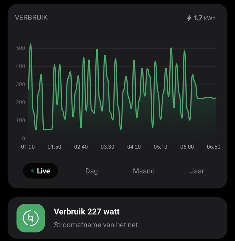

Bij hoogste vs laagste fan speed in de nacht bij een 1 graden nachtverlaging is dat de ZSX in mijn situatie 117~130 watt/uur gebruikt t.o.v. 130~160 watt/uur. Het is maar een klein verschil maar zeker waarneembaar.
Ik heb hier vorig jaar ook deze screenshots geplaats in het grote L/L wp topic.
Afbeeldingslocatie: https://tweakers.net/i/VuLyoh49VgEAQaVZi1sB6hOB0zE=/800x/filters:strip_icc():strip_exif()/f/image/aJlvl54OPHKF5nJtC7PlOXTF.jpg?f=fotoalbum_large
Afbeeldingslocatie: https://tweakers.net/i/Hi-h_ZKiYJRBhUp8ZS-zx-LMjkw=/800x/filters:strip_icc():strip_exif()/f/image/MIPbE0mlYzINVauBIm7l0eZb.jpg?f=fotoalbum_large
Zelfs kaarsen en koken is zichtbaar in het verbruik.
Afbeeldingslocatie: https://tweakers.net/i/BejIjPOz8ShXEVE1dvT4X16UJTk=/800x/filters:strip_icc():strip_exif()/f/image/BrYUmZbPl2mX1Uo1mSHDbcQp.jpg?f=fotoalbum_large

Ik vind dat toch vrij forse verschillen. Nu staat alles hier nog te pendelen maar als het dadelijk kouder is dan ga ik hier ook maar eens mee experimenteren.
  • Frag1le
  • Laatst online: 24-11 16:46
Chatslet schreef op woensdag 8 november 2023 @ 13:30:
Ergens is het ook logisch, er kan een grotere delta ontstaan tussen aanvoer en retour en dus kan het efficienter zijn als dit het meerverbruik van de hogere fanspeed overstijgt.
Zodra de hogere fanspeed start zie je ook eerst een hele korte periode een hoger verbruik waarna het verbruik inzakt onder het niveau van de lagere fanspeed.
[ Voor 15% gewijzigd door Frag1le op 08-11-2023 13:44 ]

Hier zie ik tegenovergestelde, fan speed op max verlaagt de eerste 1 a 2 minuten het verbruik met 15 watt tov auto en daarna wordt verbruik 70 watt hoger dan op auto.

Afbeeldingslocatie: https://tweakers.net/i/unVACNDljzrNwh1C05cXij1rUpM=/x800/filters:strip_icc():strip_exif()/f/image/8ceV2l7HbqSDSaq0xxzcPa0W.jpg?f=fotoalbum_large
(Continue verbruik andere zaken =40w, met koelkast en vriezer erbij max 120w)
Wat een pendelfestijn. De koelkast en vriezer staan hier ook tussen, dat verklaard het verschil in de hoogte van de pieken en dalen.
Unit stond 18 graden én eco. In de praktijk 18.6 graden in de kamer. Hij komt dus niet over zijn inschakelpiek heen van zo’n 300 watt. Anders kan die dus terugmoduleren naar zo’n 180 watt.

In de huiskamer heb ik de ZSX airco nu 24/7 aan. In de nacht gewoon op 20C, overdag op 20,5C en in de avond op 21C. De goedkope nachturen compenseren m.i. de 20C in de nacht. De ZS heb ik maar zo'n 8 uren per dag aan, en verwarmt de bovenverdieping. De binnenunit hangt bewust exact tegenover het trapgat, en recht vooruit gericht blaast het (gecentreerd) de warme lucht naar de bovenverdieping. Opzij gericht, verwarmt het de hal en ook een werkkamer en de keuken.
Ik heb de beide units op een metende "smart plug" staan en zie dat de ZSX wel tot 155 kW moduleert en de ZS tot ongeveer 250 kW meen ik.

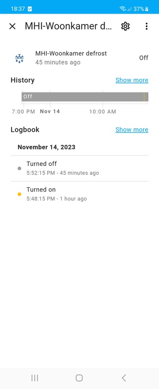

Ik heb sinds augustus een MHI ZSX 3,5 in de woonkamer hangen. Zojuist de eerste defrost meegemaakt - wat mij vreemd lijkt gezien de huidige temperaturen? Maar er was geluid, het lampje op de unit knipperde, en via de ESPHome module kon ik op HA zien dat het inderdaad een defrost was.
Hebben anderen dit ook? Is er iets mis met mijn unit of kan het inderdaad ook bij deze temperaturen gebeuren?

TheCory schreef op dinsdag 14 november 2023 @ 18:04:
Lijkt me nog niet aan de orde bij deze temperaturen, dan moet het echt richting vriespunt gaan. Weet je zeker dat het een defrost is? Visueel ook gezien dat de buitenunit bevroren is? Zie je damp eraf komen tijdens het ontdooien? Wellicht is er ook iets anders mis met je installatie:

Ik heb de buitenunit niet gezien terwijl dit gebeurde, maar als het nog een keer voorkomt zal ik er zeker naar kijken. Ook zal ik dan letten op het knipperpatroon.
De unit zelf gaf wel aan dat het een defrost was:
Afbeeldingslocatie: https://tweakers.net/i/cZKSsk_7adQUMapBdi_r-DgVhjY=/x800/filters:strip_icc():strip_exif()/f/image/fta5teDHSDmVRRgEqsOyyj8y.jpg?f=fotoalbum_large
Ik heb dit van de week ook gezien op mijn 50ZSX binnenunit. Ik zag het lampje nog net knipperen voordat hij weer aanging en dacht dat het een storing was, maar blijkbaar bezig met een defrost.
Dat kan prima. Temperaturen tegen het vriespunt is geen vereiste om een defrost te triggeren. Je zal bij dat soort temperaturen zelfs minder of geen defrosts zien. Een hoge luchtvochtigheid of mist daarentegen kan er wel voor zorgen. Zeker als je airco een beetje hard moet werken heb je meer kans op ijs op je buitenunit. Bij mij was het vorige winter altijd in de ochtend als het mistig was en de airco even op vol vermogen moest werken om de woonkamer op temperatuur te krijgen. Dan ging na 15 minuten al het defrost lampje knipperen.
