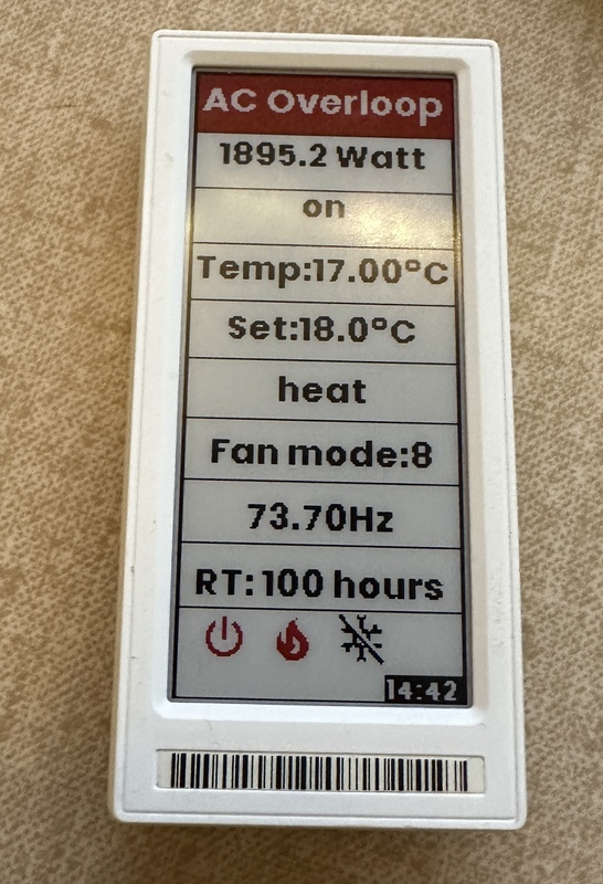

Toevallig dit weekend hier ook mee geworsteld, de voorbeelden die te vinden zijn hadden de externe temperatuur sensor in de code geplaatst op de plek van de api call service. Dit werkt dus niet... Dit blijkt dus inderdaad een service te zijn die je gewoon kan callen met bv node red;
Afbeeldingslocatie: https://tweakers.net/i/cJdqfvgpT3Q_ZiF4vcY1ponfpuE=/full-fit-in/4920x3264/filters:max_bytes(3145728):no_upscale():strip_icc():fill(white):strip_exif()/f/image/VGNq5GHhf6EZLZ8stITRRxKY.jpg?f=user_large
ik gebruik node red om een offset op deze temperatuur door te geven zodat ik lager kan gaan met de temperatuur dan de 18 graden;
Afbeeldingslocatie: https://tweakers.net/i/i_SyUnsdSzEH2n4qMezcJCnWtOk=/full-fit-in/4920x3264/filters:max_bytes(3145728):no_upscale():strip_icc():fill(white):strip_exif()/f/image/MIiZCRBD3A2GmXJ5XijTLNxq.jpg?f=user_large

Ik heb 2 automations in HomeAssistant aangemaakt:
alias: Woonkamer airco temperature overrule if target is 18
description: ""
trigger:
  - platform: time_pattern
    seconds: "59"
condition:
  - condition: state
    entity_id: climate.mhi_woonkamer
    attribute: temperature
    state: 18
action:
  - service: esphome.mhi_woonkamer_set_api_room_temperature
    data:
      value: "{{ states('sensor.woonkamer_temperature') | float() +1 }}"
mode: single
en:
alias: Woonkamer airco temperature overrule if target is NOT 18
description: ""
trigger:
    seconds: "59"
condition:
  - condition: not
    conditions:
      - condition: state
        state: 18
action:
    data:
      value: "{{ states('sensor.woonkamer_temperature') }}"
mode: single
Dus als ik nu de airco op 18 graden instel, dan houdt ie de temperatuur op 17 graden (want via `states('sensor.woonkamer_temperature') | float() +1` stuur ik dus 1 graad hoger door dan het eigenlijk is).
Op elke andere ingestelde temperatuur stuurt HomeAssistant wel de actuele temperatuur door.
Op deze manier kan ik 's nachts de airco op 18 graden zetten waardoor het 17 graden blijft. En overdag op 19 graden waardoor het 19 graden blijft.

  • Tomba
  • Laatst online: 26-11 14:23
Tomba
Vandaag is bij ons de VSX 50 geplaatst en uiteraard een MHI-AC-CTRL (laten) plaatsen
Helaas was ik vergeten dat Home Assistant alles lowercase verwacht anders is de airco niet te bedienen via Home Assistant....
MHI-AC-Ctrl-Zolder/set/Mode off
MHI-AC-Ctrl-Zolder/cmd_received invalid parameter
Moest dus MHI-AC-Ctrl.h aanpassen ;) (Had ik bij mijn andere 2 airco's ook gedaan maar die hangen al meer dan een jaar dus was t kats vergeten)
Ook deze was wat verneukeratief, ik update de temperatuur nl maar 1x per minuut via MQTT op een Tasmota apparaatje.
ROOM_TEMP_MQTT_SET_TIMEOUT  40
Dan krijg je dit soort grappen
Nov 06 13:49:01 MHI-AC-Ctrl-Zolder/set/Troom 17.0
Nov 06 13:49:01 MHI-AC-Ctrl-Zolder/cmd_received o.k.
Nov 06 13:49:01 MHI-AC-Ctrl-Zolder/Troom 17.00
Nov 06 13:49:41 MHI-AC-Ctrl-Zolder/Troom 24.50
Maar goed, hij draait nu :) Nu nog even alles mooi naar mijn ePaper schermpje gepusht krijgen, eerste setup hebben we draaien:
Afbeeldingslocatie: https://tweakers.net/i/q67IZ4wh29YmLU5BNeXyxpIvpnw=/x800/filters:strip_icc():strip_exif()/f/image/ydcKCZVTQUPYfGJG1GRwzrM3.jpg?f=fotoalbum_large
Btw @Chatslet bij deze in 1 poging de overshoot uit kunnen schakelen. Onbegrijpelijk dat t met die 2000 Watter gewoon niet lukt…
[ Voor 4% gewijzigd door Tomba op 06-11-2023 15:00 ]

Master-T schreef op maandag 6 november 2023 @ 18:01:
Iemand een idee waarom mijn AC iedere dag rond 17:00 een piek trekt van 1700w + terwijl hij de rest van de dag hij stabiel rond de 4-500w draait.
Multisplit met alleen de woonkamer op verwarmen en de eerste verdieping op ventilatie. Temp setting 18,5 of 19
Thanks.

Oil return cycle?
  • Chatslet
  • Laatst online: 25-11 14:46
Er staat inderdaad in de handleiding dat als er binnenunits zijn die lang niet gebruikt worden er een oil return cycle wordt gedaan. Als je de hele dag maar met één binnenunit verwarmd dan denk ik wel dat dat in een oil return cycle gaat resulteren.

Nooit van gehoord kun je wellicht uitleggen wat dit is?
Het is sowieso geen defrost.
Het is ook vreemd dat het niet uit lijkt te maken hoe lang hij aan staat.
Ik begon me bijna af te vragen of het iets te maken heeft met het feit dat we rond die tijd ook koken.

In je koelleidingen zit naast gas ook olie om de compressor te smeren. Bij een singlesplit circuleert die olie altijd tussen de binnenunit en de buitenunit dus is er altijd voldoende smering. Bij een multisplit zou dat in principe over alle binnenunits moeten circuleren maar in de praktijk kan het zich ophopen in de binnenunits die op dat moment niet gebruikt worden. Dat komt omdat er altijd wat gas en olie naar ongebruikte binnenunits stroomt (daarom worden ze ook enigszins warm of koud, ook wel bleeding genoemd) maar die stroming is te klein om de olie er weer uit te krijgen. De buitenunit merkt op een bepaald moment dat het oliepeil in de carterpan lager begint te worden. Op dat moment worden de kleppen in alle ongebruikte binnenunits open gezet en gaat de compressor even op zijn maximale toerental werken. Daarmee wordt de opgehoopte olie uit de binnenunits geperst zodat dit weer terug naar de carterpan kan stromen. Omdat de compressor daar even hard voor moet werken zie je op dat moment kortstondig een flinke piek in het energieverbruik.

@Nomind heb er hier 2 van hangen. Als het eenmaal goed warm is komen de start pieken niet meer boven de 40hz en 500 watt. Zeker wanneer ze op 3D Auto staan of met de ventilator vast op de laagste stand. Je zou dus eens kunnen kijken wat verschillende ventilator standen en kleppen standen doen. Met weinig warmte verlies kun je eventueel ook 24/7 verwarmen. Een externe temperatuursensor maakt het regelgedrag ook aanzienlijk rustiger.
