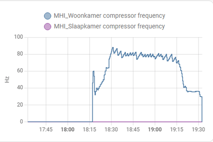

Ben terug van vakantie en de airco even volle bak aangezet. Het is nu 5 graden en mistig en nog geen defrost gehad.
Maar ik krijg wel afwisselend de volgende error.
High pressure protection control
Discharge pipe temperature protection control
Hij draait nu 90Hz zodra die gaat zakken naar de 50Hz is de error weg en gaat de status naar normal.
Als ik geen MHI-AC-CTRL zou hebben zou die voor mijn gevoel het prima doen. Ook knippert het lampje op de unit niet wat volgende mij bij een error zou moeten.
Hebben jullie ook deze error wel eens of is er meer aan de hand.

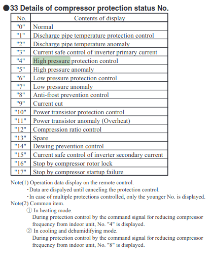

Willempie27 schreef op maandag 23 oktober 2023 @ 08:53:
Hier krijg ik zo nu en dan dezelfde error. Heb de buitenunit nu op silent gezet, dat scheelt omdat hij dan niet op hoog vermogen gaat draaien.
Als dit zich voordoet is dat bij mij meestal als de temperatuur bovenin bij de airco verschilt van mijn externe temperatuursensor. Ik heb op de airco ook een zigbee sensor gelegd zodoende kwam ik daar achter. Meestal is de temperatuur daar dan rond de 27c en de sensor waar hij op regelt (kamerthermostaat, Anna) is dan gewoon rond de 20 graden.
Zodra hij netjes in laaglast gaat heb ik er geen last van en door silent mode al een stuk minder. Hij gaat ook wel erg snel hoog draaien.
https://www.achrnews.com/...normal-discharge-pressure
Heb je deze foutmelding eerder ook gehad? Wanneer voor het eerst? En is het koelmiddel ooit bijgevuld geweest?
Ik zou sowieso als eerst eens de warmtewisselaar buiten en binnen eens goed schoonmaken.

  • Willempie27
  • Laatst online: 13:35
@CdE Ik maak inderdaad ook gebruik van die sensoren. In silent krijg ik de melding helemaal niet. Alleen als de kamer helemaal is afgekoeld en hij op 100% moet draaien voor langere tijd. Het zou dus met die sensoren te maken kunnen hebben.
@TereZz De unit heb ik zelf geinstalleerd in Februari en is toen in bedrijf gesteld met 10 meter leiding en er is geen koelmiddel aan toegevoegd. De buitenunit staat wel op de grond dus wellicht vervuild deze eerder. De melding is gisteren voor het eerst gekomen. Na de installatie kon ik deze gevens nog niet uitlezen dus geen idee of die dat ook al aan gaf. De unit zelf geeft geen error. Er zijn 2 soorten error codes Protection error en Error. De Error staat op 0 dus dat is prima. De Protection Error geeft dan die storing aan. Misschien is het net zoiets als bij een auto de ABS in werking treed. Dan krijg je ook een waarschuwing dat is systeem is geactiveerd. Wellicht is dat het de airco ook zo. Ik ga hem wel schoonmaken morgen.

@TereZz Bedankt voor het artikel. Na wat data terugkijken zie ik de buitinunit fan op stand 8 (max) draaien dus er is iets met de flow. Ik heb de behuizing er nu afgehaald om te testen of die het nog steeds doet.
@CdE Wellicht is het voor jou ook wat om onderzoek te doen want normaal is het niet. In silent mode krijg ik de melding helemaal niet dus het heeft zeker wat met de flow te maken. De verdamper buiten kan niet snel genoeg afkoelen.

  • Grutte Pier
  • Registratie: Mei 2022
Volgens mij is het gewoon een programma die loopt. (hence de control). Zo bestaat er ook een frost protection control, dew control.... Er is ook een "compressor overheat protection" programma die wel serieus lijkt
Afbeeldingslocatie: https://tweakers.net/i/agRaYapPPMHbgpflcKQqDLRgxHk=/x800/filters:strip_icc():strip_exif()/f/image/BIanILPjO09hNRyrKdWZImwy.jpg?f=fotoalbum_large
  • mvrhrln
  • Laatst online: 17-09 21:46
Vandaag wederom hetzelfde, maar is geen probleem denk ik.
2 vraagjes nog, eventueel voor een kenner:
* Waarom gaat de MHI bij verwarmen in begin volle mep draaien (bij koelen doet hij dit niet).
Hij gaat meer als 4,9a verbruiken (bij 230v dus meer dan 1000watt) bij een buitentemp van 11graden en een
setpoint van 19,5.
* Tijdens het "volle mep" draaien hoorde ik de buitenunit best goed, beetje "trillend" geluid zeg maar, dit is ok?

  • Willempie27
@CdE @mvrhrln Het lijkt erop dat de melding normaal is. De grafiek van @Grutte Pier is anders dan die in de handleiding van de ZS. Het lijkt erop dat de toeren uitgebalanceerd wordt om maximaal te kunnen draaien.
Afbeeldingslocatie: https://tweakers.net/i/9vfbEkGnCb4NFkYXuVjYMdup1As=/800x/filters:strip_exif()/f/image/qDh6EnjGZQrEAeNA7rp2AsMn.png?f=fotoalbum_large
Bij de Note(2) geeft die aan in heatingmode No.4 Highpressure control is displayed.
Afbeeldingslocatie: https://tweakers.net/i/EzURseGmB4idMnBSP1BVoCAPZUw=/full-fit-in/4000x4000/filters:no_upscale():fill(white):strip_exif()/f/image/SmHaiA7jP0N2jk4GBc0auAYh.png?f=user_large
Als de compressor echt overbelast wordt. Dus dischargepipe boven de 115 graden gaat de unit uit en komt er een foutmelding 6x led knipperen op de unit. Hij kan 3 x per uur alsnog blijven starten.
