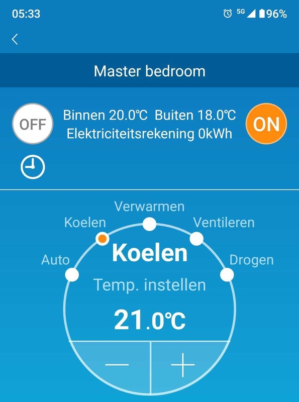

Ik in de logs dat 'indoor unit fan speed' op 2 staat. Vanuit die brakke app ken ik 1-2-3-4-Auto. Mis ik nou een vertaalslag of zou er nog een missende optie ergens zitten voor fan speed 1?
Wat je in HASS ziet, is de fan stand die de binnenunit daadwerkelijk draait. Die wijkt wat af van wat je in de app in kan stellen.
Instellen, ook via HASS, gaat inderdaad van 1-4, maar wat je in HASS logs ziet zijn de standen van de binnenunit en die gaat van 1-8 oid.
[ Voor 5% gewijzigd door GermanPivo op 12-08-2024 13:07 ]

MacorgaZ schreef op maandag 12 augustus 2024 @ 11:35:
Ik heb sinds een paar weken nu de MHI-AC-Ctrl modules in mijn airco's (SRK50ZS-WF en de 35) zitten i.p.v. de WF-RAC module, veel handiger in Home-Assistant en ook directe respons ipv de trage Smart-M-Air app :)
Wat me wel opviel nu ik mijn bureau aan de andere kant van de kamer heb staan en daarmee dicht bij de airco zit - hij blaast op de Quiet-mode nog best hard qua geluid en windstroom. Nu heb ik 3D-Auto aan staan en kan ik de windstroom vast nog wel aanpassen, maar zie ik in de logs dat 'indoor unit fan speed' op 2 staat. Vanuit die brakke app ken ik 1-2-3-4-Auto. Mis ik nou een vertaalslag of zou er nog een missende optie ergens zitten voor fan speed 1?
Je kan inderdaad instellen 1-2-3-4-Auto.
Echter heeft de fan intern max 8 standen bij verwarmen. Als je bijv bij verwarmen de fan instelt op 4 dan gaat deze draaien op stand 8. Daar blijft deze ook op draaien!
Als je de fan bij verwarmen instelt op 3 dan gaat gaat deze initieel draaien op stand 6. Echter afhankelijk van het gevraagde vermogen kan deze vervolgens ook gaan draaien op een lagere stand.
Dit gedrag geldt ook voor instelling 1 en 2.
Echter bij koelen is dat max 7 standen. Verdeling is dan iets anders.

Ah top, dat had ik over het hoofd gezien denk ik. Dan snap ik het wel met front-end versus back-end, maar irritant dat de airco dan nog zelf steeds op interne fan speed 2 blijft terwijl ik wel fan speed 1 zou willen hebben. En de expert jobr aan het woord :)
Ik draai trouwens de ESPHome-versie, dus ik zie inderdaad die Auto-Low-Medium-High-Quiet zoals @Theetjuh en @Hmmbob laten zien. Ik heb hem dus op Quiet staan en daarmee draait die intern op fan speed 2. Maar dan begrijp ik nu dus dat dat niet de letterlijke Silent-mode is zoals in de officiële app en op de afstandbediening waarmee de capaciteit van de buitenunit ook op max 40% werd gezet (-> maar eigenlijk front-end standje 1)? Geluid van de buitenunit is iets minder belangrijk, dus op zich mis ik dat niet.

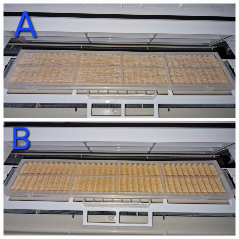

Dag allen,
Ik heb een triple split MHI 6kw unit met 3 srk25zs-w binnenunits. Nu wil ik graag weten hoe het allergeen filter correct moet worden geplaatst. Ik hoor iedereen wat anders zeggen. Bijgevoegd een foto met optie A en B, gezien vanuit de situatie dat je de klep van de binnenunit openmaakt.
Uiteraard over al flink lopen zoeken en geïnformeerd, maar kom er niet uit vanwege alle tegenstrijdige berichten.
Ik ben heel benieuwd....
Afbeeldingslocatie: https://tweakers.net/i/zOPAIoMftBmRD1PVEb5tcd1WNCc=/800x/filters:strip_icc():strip_exif()/f/image/FLXOay4UHI9AxqW89D3lXdtC.jpg?f=fotoalbum_large
Gr Peter

Bij mij zit het op positie B in de unit, die is af fabriek niet aangeraakt
  • Rooverz
  • Laatst online: 04-09 00:40
amoi schreef op woensdag 14 augustus 2024 @ 16:53:
Bij mij zaten de filters in een losse verpakking samen met de gebruiksaanwijzing en afstandsbediening.
Tussenstand tot dusver:
A : 1 X
B : 2 X
De tegenstrijdige adviezen kwamen overigens van officiële installateurs... 7(8)7

Rooverz schreef op woensdag 14 augustus 2024 @ 16:47:
Gr Peter
Afbeeldingslocatie: https://tweakers.net/i/m7OoRbmOANA7lU5oLRvrl_3MABs=/full-fit-in/4000x4000/filters:no_upscale():fill(white):strip_exif()/f/image/IrzRAFPlUwVJwWMT76VfTjFD.png?f=user_large
https://www.mhi-mth.co.jp...f/rlf012a102b_english.pdf
Pagina 29 :)

Hoi @Theetjuh, wat is volgens jouw de light orange side?
  • ThinkPad
  • Laatst online: 22:18
Als de kant waar we op kijken de opening is waar hij de lucht aanzuigt, dan is B de juiste. Het filter heeft op die manier het grootste oppervlakte (doordat hij de schotjes zo omhoog heeft staan) en dus de beste werking.

Rooverz schreef op donderdag 15 augustus 2024 @ 08:03:
Voor mij zou dat A zijn, maar ik moet toegeven dat ze het niet handig uitleggen.

ThinkPad schreef op donderdag 15 augustus 2024 @ 08:10:
De oppervlakte blijft toch hetzelfde, je praat over dezelfde ingang/uitgang van lucht.
  • ThinkPad
De opening waar de lucht eruit gaat wel, maar waar de lucht erin gaat niet. Doordat die schotjes zo omhoog staan is er meer ruimte voor lucht om doorheen te gaan als het filter langzamerhand dichtslibt.
Daarnaast kan het filter uit meerdere lagen zijn opgebouwd, met verschillende poriëngrootte. Zie bijv. YouTube: Which Way Does a Cabin Air Filter Go & Does Air Flow Direction Reall...
[ Voor 46% gewijzigd door ThinkPad op 15-08-2024 08:17 ]
  • Theetjuh
  • Laatst online: 22:30
ThinkPad schreef op donderdag 15 augustus 2024 @ 08:15:
Aahhh dank je ... weer wat geleerd :*)
Is het niet zo dat het witte dunne filter laagje ervoor is om tegen te gaan dat grote stofdeeltjes niet eerst in het oranje filter terecht komen?
Er wordt lucht door dit filter heen gezogen dus dan zou je zeggen optie A.
Ander filtert het fijnere filter dus lucht die de grotere delen bevat en zie ik niet in wat het doel is van dit witte filter na het oranje filter.
Vanuit inlaat gezien: filter van de unit zelf (grof), dan witte filter (fijner) dan oranje filter (fijnst).

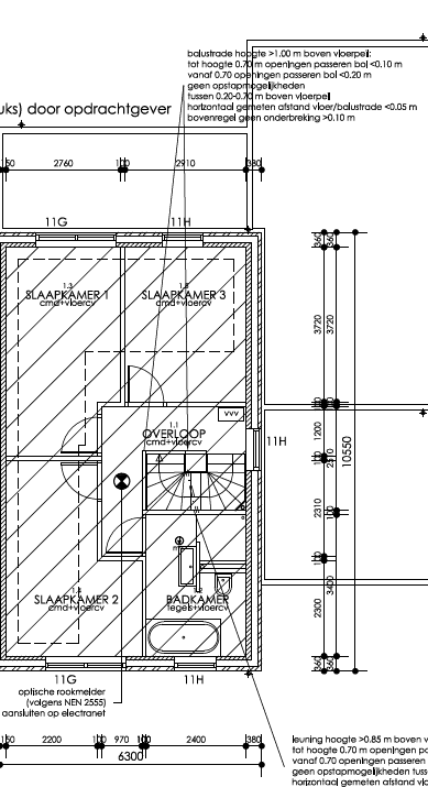

Ik ben momenteel de opties aan het onderzoeken voor een airco. Er komt er sowieso eentje in de woonkamer. De andere komt op de eerste verdieping. Wil alles aansluiten op een split buitenunit. Ik twijfel of ik de airco op ga hangen op de overloop, zodat vanaf daar de kamers gekoeld kunnen worden of toch apart op de slaapkamer en kantoor (de achterste twee kamers naast elkaar). Er zit een open trap bij de overloop dus ik vrees dat anders er veel koude lucht naar beneden gaat. Wat is jullie advies?
Afbeeldingslocatie: https://tweakers.net/i/nu6KmN1d8FZWcVLNNeTWkVOHizI=/full-fit-in/4000x4000/filters:no_upscale():fill(white):strip_exif()/f/image/ILGjeCIL2cCV75SlzzrbBtMS.png?f=user_large
  • HugoStiglitz
  • Laatst online: 19:15
frankdewildt schreef op dinsdag 3 september 2024 @ 09:07:
Beide situaties werken. Zelf heb ik een 3.5KW met een open trap. Vergelijkbaar als bij jou. Is het in de gang beneden koud als de airco aan staat. Zeker. Zijn de kamers op de eerste verdieping koeler. Zekers. Wel is het zo dat het beduidend minder door een deurkozijn heen gaat en op de kamers is het minder koel dan in het trapgat/gang/zolder. Heb er bewust voor gekozen ook dat de airco gewoon een groot deel van de dag aan moet staan om het lekker op temperatuur te krijgen. Ben ik tevreden? 100% het werkt prima en de het doel dat het koeler is op de slaapkamers eerste verdieping wordt zeker gehaald. Hangt heel hoog bij de zolder en blaast de zolder op door een deurkozijn.
Werkt het per kamer koelen beter? Dat denk ik wel! Vooral sneller resultaat. Je kunt per ruimte beter sturen op de temperatuur als je de deuren dicht laat. Er zitten extra kosten aan qua aanschaf en qua werk.
Geheel jou keuze zeggen ze dan. Ik zou het weer met een airco in het trapgat doen dus dat zou ik zelf ook adviseren.

  • Tomba
  • Laatst online: 15:34
Tomba
HugoStiglitz schreef op dinsdag 3 september 2024 @ 09:18:
Hier ook Airco in trapopening (ZSX 5.0kW) en ik gebruik fans om de koele lucht overdag in de slaapkamers te krijgen. Werkt nagenoeg perfect.

  • Rooverz
Ik heb dezelfde twijfel gehad en ben voor losse units op alle kamers gegaan, reden:
- goedkoper en efficiënter koelen per kamer
- twee kamers zijn slaapkamers van de kinderen, als deze gekoeld zouden moeten worden, moeten de slaapkamer deuren open blijven staan, niet handig.
- als er op termijn ook gestudeerd moet worden of meer privacy, dan zullen de deuren dicht zijn, en dan kan je dus niet koelen.
Maar als bovenstaande niet van toepassing is zou je dus ook kunnen kiezen voor goedkopere oplossing die ook werkt, maar dan iets minder effectief.

Het groene lampje is inmiddels uit, nu zit ik met nog wat beginnersvragen over de app. Wat een crime is dat trouwens, maar uiteindelijk gelukt.
Ik zie in de app "Binnen 20.0C' en 'Buiten 18.0C' staan. Wat zeggen deze temperaturen? De temperatuur van de ruimte is 20, en de uitgeblazen lucht 18 ofzo?
En als dat zo is, waarom slaat ie niet af als de temperatuur op 21 is ingesteld? Of blijft alleen de fan draaien?
Afbeeldingslocatie: https://tweakers.net/i/RQjjO2kGvpUx2uUfAG7v2pmBsJk=/x800/filters:strip_icc():strip_exif()/f/image/KVhLGhS4SVXY4ZoO1PeUPRVu.jpg?f=fotoalbum_large

@robkrekel Buiten is buiten. :+ Binnen is de gemeten temperatuur van de retourlucht. Bij koelen blijft de fan draaien, maar het kan ook zijn dat hij wat doorschiet. Hier wordt het meestal iets koeler dan ingestelde setpoint, dus stel het setpoint wat hoger in. Even kijken wat voor jou werkt.

robkrekel schreef op donderdag 5 september 2024 @ 07:38:
Ik gebruik de officiële app/module niet, maar de MHI-AC-CTRL, dit zijn echter dezelfde gegevens.
Temperatuur binnen is de temperatuur in de ruimte, buiten is de temperatuur gemeten bij de buitenunit. En 21 is de ingestelde temperatuur.
Mijn MHI gaat bij koelen door tot 0,75 graden onder de setpoint (bij verwarmen 2 graden, ivm de hoogte waar het altijd warmer is), dan gaat hij pendelen. De binnenuit fan draait dan gewoon door als de compressor uitschakelt bij koelen.
Ik weet niet wat de precisie is van de MHI app, maar in de alternatieve wifi module is de precisie 0.25 graden voor binnen en buiten temp.

Ah, duidelijk. De verwarring komt doordat binnen en buiten dus ongeveer gelijk zijn. Zal vandaag wel een groter verschil opleveren :)
GermanPivo schreef op donderdag 5 september 2024 @ 07:47:
Dus is ie nu nog aan het koelen, want setpoint is 21?
[ Voor 64% gewijzigd door robkrekel op 05-09-2024 08:10 ]

Bij ons zegt de binnentemperatuur in xe app weinig tot niets nuttigs voor ons. Het geeft zeker niet de temperatuur in de ruimte aan.
Mhi lijkt het met ons eens te zijn :) De ingestelde temperatuur wordt goed behaald, ongeacht wat binnen zegt. De unit lijkt dus niet te sturen op die temperatuur.
We meten hier in elke ruimte met een binnenunit de temperatuur en dat werkt goed.
Wij gebruiken trouwens de standaard mhi wifi module en de mhi app.
De app is niet super vind ik, maar werkt hier goed zo lang we na elk commando de app de gelegenheid geven het te verwerken, dus wachten tot het draaiende circeltje weer weg is.
Hier helpt het om de instellingen via de afstandsbediening, los van temperatuur uiteraard, ongeveer gelijk te houden aan die via de app. Zo niet dan geeft hij vaker problemen/conflicten bij het verwerken van (sommige) commando's.

robkrekel schreef op donderdag 5 september 2024 @ 08:08:
Lijkt me niet gezien de weersomstandigheden nu. Maar als je 21 wilt binnen, zet je 'm beter op 22. Ding heeft gewoon wat afwijking, maar dat is bij verwarmen nog veel erger. ;) Kwestie van even wennen...
