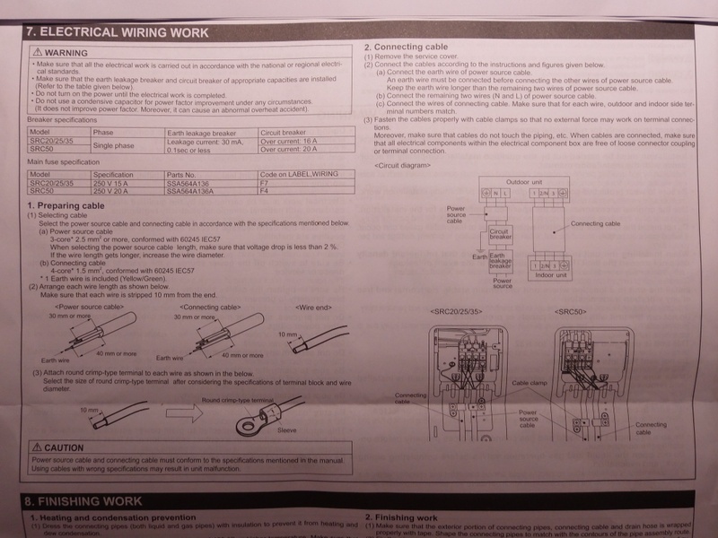

Hoi, is het zo dat zowel de buiten als binnen unit allebei een aparte voedings kabel hebben? Want ik zie dat ze alleen de communicatie kabel door de kabel goot leggen. Mogen ze er niet allebei door ofzo?
  • Martin7182
  • Registratie: Juni 2020
  • Laatst online: 23:12
@jbkappirossi de kabel bevat 3 voedingsdraden en en 1 communicatiedraad. In ieder geval bij de ZSX serie zijn de draden gewoon parallel aangesloten op binnen- en buitenunit. Beide units hebben hun eigen zekering, je kunt kiezen of je het geheel via binnen- of buitenunit wilt voeden. Als je via de binnenunit voedt, dan moeten de draden natuurlijk wel dik genoeg zijn.
  • jbkappirossi
  • Laatst online: 17-08 12:20
Martin7182 schreef op dinsdag 21 mei 2024 @ 06:26:
Shit, heb ik gister 20 meter extra kabel besteld. Ik vond het al een beetje vreemd dat je ze apart moest voeden, maar dit heeft denk ik meer te maken dat ik de installatie handleiding niet goed snap.
  • jbkappirossi
Afbeeldingslocatie: https://tweakers.net/i/h4lKzrtte_X4hTjquZXUgKs9cF4=/800x/filters:strip_icc():strip_exif()/f/image/YgD9pEScadnZrWlpBfLypPhL.jpg?f=fotoalbum_large
Afbeeldingslocatie: https://tweakers.net/i/tK1jwO2UdQzGQv7_hnrR-snORq8=/800x/filters:strip_icc():strip_exif()/f/image/rucMgB9CArtZyRkWr2Y5SCP9.jpg?f=fotoalbum_large
ok, als ik dit goed begrijp zal ik zowiezo een tweede kabel terug door dezelfde kabel goot moeten leggen van de buiten unit als ik geen extra gat wil boren, omdat de aarde alleen aan de buiten unit zit?
  • jbkappirossi
De eerst afbeelding is de buiten unit.
Ik zie nu net dat de aarde van de connector kabel en de power kabel beiden op verschilende polen zitten. :/

  • Willempie27
  • Laatst online: 30-08 13:04
jbkappirossi schreef op dinsdag 21 mei 2024 @ 13:28:
Die van de binnenunit is geen aarde maar een potentiaalvereffening. Daarom kun je de unit dus niet apart aansluiten op een eigen voeding. En ik weet nu al dat sommige zeggen "Ja, kan wel want het werkt" maar het mag dus niet.
Als de buiten of binnen unit bijv. sluiting zou maken kan het gaan knetteren bij de koppeling van de leidingen en daar zit brandbaar gas in (R32). Omdat het potentiaal draad de laagste weerstand heeft vloeit het daardoor en springt de aardlek eruit.
Dus die van de binnenunit moet op de behuizing van de buitenunit en niet in de lasklem bij de aarde.
  • jbkappirossi
Willempie27 schreef op dinsdag 21 mei 2024 @ 14:01:
Okee, bedankt. Dan trek ik een tweede kabel weer naar binnen vanaf de buiten unit om het geheel te voeden.

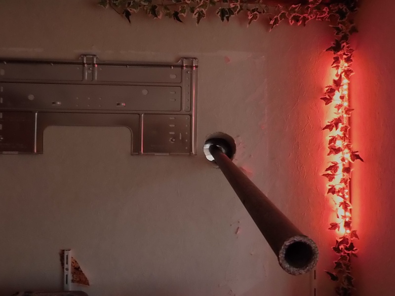

  • jbkappirossi
Afbeeldingslocatie: https://tweakers.net/i/f8-5azvMN7A2fvP3zpitDVHYNco=/800x/filters:strip_icc():strip_exif()/f/image/6mcBHBtkcys1Hr2mYhJfBIal.jpg?f=fotoalbum_large
Afbeeldingslocatie: https://tweakers.net/i/CkcchYGyTba1yaxeINRTczsnxnw=/800x/filters:strip_icc():strip_exif()/f/image/Yf9IViNNzcfvznGhPc0AJpw0.jpg?f=fotoalbum_large
Afbeeldingslocatie: https://tweakers.net/i/MDfvNfrlidWEjRbTkStHwiBwJJ0=/800x/filters:strip_icc():strip_exif()/f/image/gk6UuZgnFumPeEgrLZuka8QK.jpg?f=fotoalbum_large
WIP. I had geen speciale boor dus maar a metalen pijp gebruikt en een halve dag aan het hameren geweest om het gat groot genoeg te krijgen. Achteraf en raad iedereen dit ook aan, had ik toch beter een duure koker boor kunnen gebruiken.
  • Willempie27
jbkappirossi schreef op dinsdag 21 mei 2024 @ 21:54:
Je had ook gewoon met een gewone boor gaatjes rondom kunnen boren en dan eruit tikken. Maar het is inmiddels gelukt zo te zien.
  • jbkappirossi
oh ja, dat heb if ook eerst gedaan, maar met de pijp krijg je het gat mooi rond en glad.
  • SPZ01
  • Registratie: Januari 2024
  • Laatst online: 22:38
Boren bij ecotools.nl zijn niet zo gek duur hoor. Heb (nog) geen ervaring met de kwaliteit maar ben her en der al best positieve geluiden tegengekomen op het wereldwijdeweb.

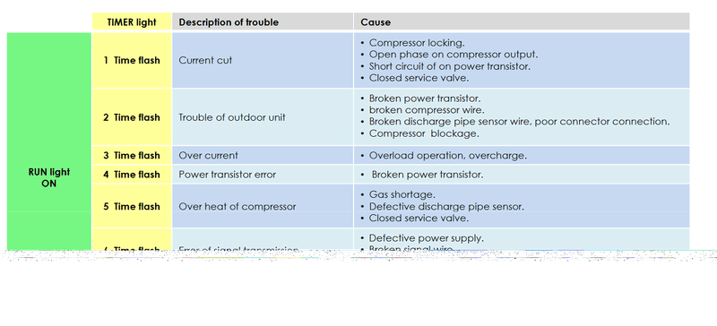

  • C_V_S
Nou zoals een groot gedeelte van Nederland heb ik mijn airco's ook maar weer eens aangezet.
Ik heb er enkel één die in "storing" gaat.
Het lampje naast de power led dus die bij het "klokje" knippert oranje.
Als ik de stekker er in en er uit doe doet die het ongeveer een minuut of 10 (hij koelt dan nauwelijks) en dan gaat deze knipperen.
Deze unit krijg ik ook al sinds het begin niet in de app aangemeld (wifi vindt die en dan connect je en dan zegt die ik kan de status van deze niet vinden)
Iemand enig idee? Ik kan in de manual niks vinden m.b.t. knipperende oranje led.
Het gaat om de SRK / SRC 20 ZSX-W van MHI

Als die continu knippert is het de PCB of slechte aansluiting. Draait de buiten ventilator wel als je hem aan zet. Ik dacht bij het te kort aan koudemiddel het rode lampje gaat knipperen.
Omdat je zegt dat de wi-fi het nooit er goed heeft gedaan wellicht is deze modulen stuk dat die stoort of de printplaat is gewoon stuk.

  • C_V_S
Willempie27 schreef op maandag 24 juni 2024 @ 21:20:
Hij staat op een dakkapel dus kan de fan niet zien.
Aangezien er wel lucht uit komt lijkt het mij van wel.
Wifi meld hij wel aan maar daarna kan hij de status niet op vragen.
Volgens dit:
Afbeeldingslocatie: https://tweakers.net/i/2oH_lcjo40CBYxXg0BrP1OFcHFs=/800x/filters:strip_exif()/f/image/yMrBGAdCiHnvmun4e8GNmJNU.png?f=fotoalbum_large
Is het 5x flashen dus waarschijnlijk koude middel.

  • vdr01
  • Laatst online: 30-08 14:13
vdr01
MHI SRKZS-S 3.5
C_V_S schreef op dinsdag 25 juni 2024 @ 10:02:
Volgens dit:
Ik heb die storing ook gehad. Het was bij mij de 'closed valve'. Uiteindelijk door monteur gerepareerd. Alles leek goed te werken maar idd was de lucht die er uit kwam niet koud of warm. Koelmiddel zat er voldoende in na controle door monteur.

  • Willempie27
vdr01 schreef op dinsdag 25 juni 2024 @ 10:39:
Is toen alleen de spoel vervangen of de gehele klep? Alleen die spoel ik denk ik zelf nog wel te doen en door te meten.
  • vdr01
vdr01
MHI SRKZS-S 3.5
Willempie27 schreef op dinsdag 25 juni 2024 @ 11:40:
Ik dacht alleen de spoel maar ben niet 100 procent zeker. Tis al weer een paar jaar geleden.

  • C_V_S
Oke en wat kost dat? :)
Moet zeggen we hebben er meerdere dus het is geen wereld ramp momenteel.
  • vdr01
vdr01
MHI SRKZS-S 3.5
Het onderdeel, die spoel viel wel mee. Paar tientjes meen ik. Arbeidsloon was wat hoger maar hij is er lang mee bezig geweest. Was een maatje van me dus hij heeft me gematst. Ik heb nog even voor je teruggezocht in andere topic toen ik het probleem had. Lucht/lucht warmtepomp om mee te verwarmen en te koelen
