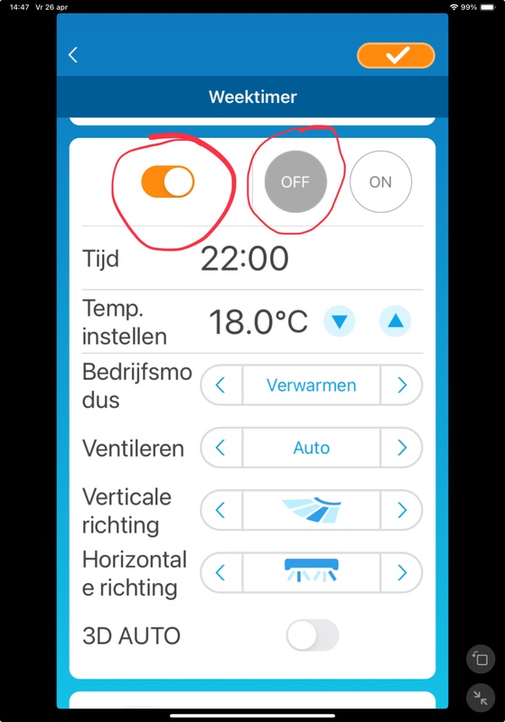

  • Tacoos
  • Laatst online: 00:24
Tacoos
i am i
Zijn er soms weer problemen met de smart-m air app?
Ik zag dat onze unit aan stond terwijl ik het hele week timer schema had leeggeveegd.
Toen ik probeerde het weektimer schema te controleren kreeg ik een foutmelding in smart-m air en nu ben ik ineens uitgelogd en moet ik opnieuw inloggen???

  • Tacoos
Tacoos
i am i
Starck schreef op vrijdag 12 april 2024 @ 16:31:
Versie 1.3.003 doet het hier prima op iOS.
Hier 1.3.003 op Android
Inmiddels kan ik (na een ww reset) weer inloggen
Check vraag:
Alle entries voor vandaag staan uit, toch ging de airco aan:
Afbeeldingslocatie: https://tweakers.net/i/ts9uS-B3jVR6_NE3ICtw-K7XSvg=/x800/filters:strip_exif()/f/image/8c2hYj9DGWutxJ6i4h6IZ9vu.png?f=fotoalbum_large
Is er nog een mogelijkheid deze regels te verwijderen?
Ik heb em niet gevonden...
Doe maar gewoon, dan doe je al gek genoeg...
  • Rijo038
  • Registratie: April 2023
  • Laatst online: 07:26
Tacoos schreef op vrijdag 12 april 2024 @ 16:45:
Volgens mij niet. Ik heb de regels die ik niet (meer) gebruik op 0.00 gezet en auto. Zo stonden ze default ook
  • pjotter1965
  • Laatst online: 22:30
Tacoos schreef op vrijdag 12 april 2024 @ 16:27:
Bij mij ging vanmorgen de airco niet aan volgens het schema van de app.
Niet zo erg……het zonnetje zorgt vandaag voor lekkere warmte 🌞
Check vraag:
Ik vraag me af of je bij al die instellingen de airco wel of ‘off’ cq ‘uit’ hebt gezet? Alleen de entries uitzetten is niet genoeg nl.

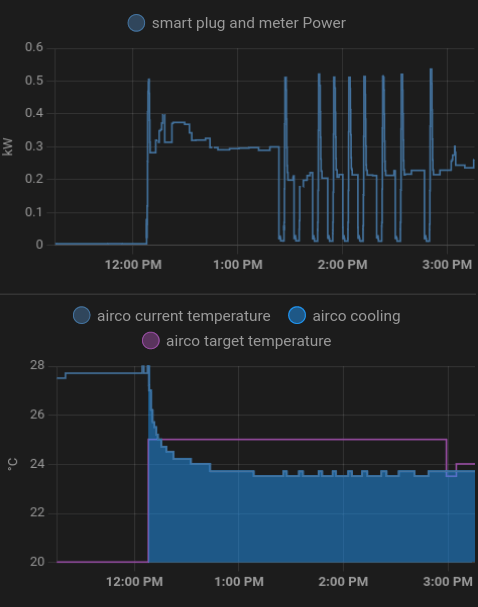

  • hackbard
  • Registratie: November 2021
  • Laatst online: 11-10 13:56
Rukapul schreef op zondag 28 april 2024 @ 21:40:
Dat staat in de handleiding bij eco.
hm, dank, ja dat was ook iets wat ik nog niet had begrepen:
"Het apparaat werkt 1,5°C hoger dan de ingestelde temperatuur tijdens het koelen of 2,5°C lager dan tijdens het verwarmen."
Eco terzijde, wanneer gaat die aan en weer uit?
Hier net weer vreselijk pendelen, koelen op normaal, gewenst 25C, gemeten 23,5C - 23,7C, blijkbaar uit bij 1,5C onder target, prima. Maar waarom meteen weer aan, ondanks dat het nog 1,3C onder de target is?

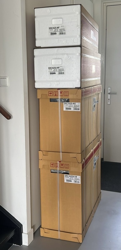

  • Tony
  • Laatst online: 16-10 09:09
Deze zijn net bezorgd 😃
Maandag worden ze geïnstalleerd.
