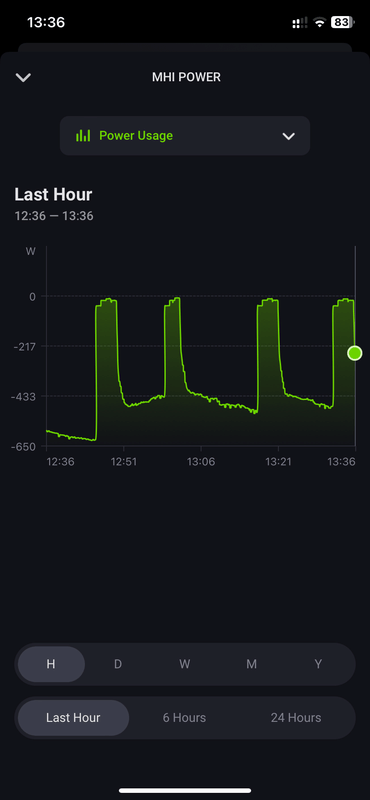

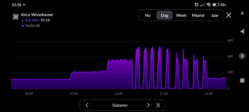

Met het warme weer de afgelopen dagen merk ik dat de Airco (MHI ZSX50) in de woonkamer zich niet druk hoeft te maken. Ik merk wel 2 verschillende werkwijze en kan niet bepalen welke hij wanneer kiest.
Of de airco loopt terug naar zo'n 485watt en gaat vervolgens uit en aan (pendelen).
Of de airco moduleert netjes terug tot zelfs 186watt.
Hebben jullie enig idee wanneer de airco kiest voor het ene of het ander? Het terug moduleren verkiest mijn voorkeur aangezien anders de onder klep continue dicht en open gaat, wat best wat lawaai veroorzaakt.
  • renzo4000
  • Laatst online: 28-08 00:19
Rsport40 schreef op woensdag 20 maart 2024 @ 13:40:
Of de airco loop terug naar zo'n 485watt en gaat vervolgens uit en aan (pendelen).
Deze dagen zijn een beetje lastig ... in de ochtend hebben we nog wel wat warmtevraag maar gezien het warme weer en de hogere zonstand(en langere dagen) zorgt ervoor dat de warmtevraag al gauw afneemt. Ik zie bij ons hetzelfde gedrag; of hij moduleert netjes terug naar 120 watt of hij gaat inderdaad pendelen. Wat bij ons helpt is gewoon de temp een halve graad omlaag zetten.

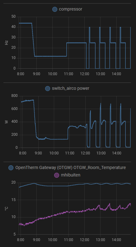

  • Hartox
  • Laatst online: 26-08 21:10
Dat is een vervelende eigenschap van de ZSX serie. Vanaf 11.5 graden buitentemperatuur gaat de compressor niet lager dan 25hz.. Gek genoeg heeft de goedkopere lijn van MHI dit niet.
Afbeeldingslocatie: https://tweakers.net/i/-wle_aXrk0cuFCCUiQARXjx3uwc=/full-fit-in/4000x4000/filters:no_upscale():fill(white):strip_exif()/f/image/vBXW3cb5qZWSDMaBv33ghm88.png?f=user_large

  • Rsport40
  • Laatst online: 13:06
Hartox schreef op woensdag 20 maart 2024 @ 14:55:
Duidelijk. Dat is wel flink balen, want als de buitentemperatuur onder de 11.5 graden komt is er juist meer warmtevraag en heb je er weinig aan dat je ZSX zo ver kan terug moduleren. (alleen dus bij sommige kantelpunten / momenten) Of je moet in een heel goed geïsoleerd huis hebben.
  • Hartox
Ja, stom he. Achteraf had ik liever de goedkopere ZS gehad, die blijft lekker op 12hz draaien ook als het warmer is buiten.
òÓ - MHI SRK-35-ZSX

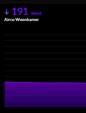

  • Sjamo
  • Registratie: Oktober 2021
  • Laatst online: 12-07 16:37
KoningPaulus schreef op woensdag 20 maart 2024 @ 21:28:
Hier kost het pendelen wel meer stroom dan op een laag pitje pruttelen. Met deze buiten temperaturen moet die 180-200W doen (dat haal ik ook als ik max fan aan gooi), maar doordat ie telkens afschakelt start ie daarna telkens op met 450-500w. Kamer is al die tijd onveranderd op temperatuur. Al met al kost het dus meer stroom hier, al dat gependel. Volledig uitzetten is minder comfortabel, dus hoe kan ik hem 'afdwingen' om op een laag pitje te draaien?
Dat begrijp ik. Hier met 2kWh over 8 uur 1 kwartier uitgekomen op minder dan 250W.
Het pendelt hier dan tussen 450 en 23W ongeveer.
Voor onze installatie met 2 units in gebruik is dat niet gek, zeker niet van 100% zonne-energie.
Als ik me aan het pendelen zou ergeren zou ik de unit elke paar uur een uurtje aanzetten.

  • Robinnoord
  • Registratie: Februari 2018
  • Laatst online: 03-06 19:50

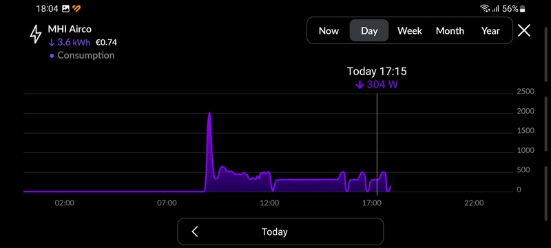

Ik verwarm nu met alleen een ZSX 25 in de woonkamer/keuken en verwarm 24 uur per dag op 20,5 graden (1989, 2 onder 1 kap, 50 m2 woonkamer/keuken in Limburg, laatste middagen 15-18graden)
De nachten draait hij op +/- 135 watt en als gedurende de ochtend / middag de buitentemperatuur omhoog gaat dan wordt het minimum vermogen flink hoger, waardoor in de middag ook gependel.
Ik begrijp alleen niet waarom dit zo ingesteld is in de machine. Weet iemand het nut er van?
Bij koude is dit proces geen probleem omdat er dan toch meer warmtevraag is
Afbeeldingslocatie: https://tweakers.net/i/7zG0Qu_beC2hDHKwaqjTjq7KCcg=/800x/filters:strip_icc():strip_exif()/f/image/lWpT7xYwff8SA7Pn671n9H1x.jpg?f=fotoalbum_large
Afbeeldingslocatie: https://tweakers.net/i/_swOuJEqwr8_BLCL97C6LVGPSlU=/800x/filters:strip_icc():strip_exif()/f/image/uiAoKvuosuQ9jVFH0uIbkl1W.jpg?f=fotoalbum_large

@Robinnoord Wat jij vanaf een uur of 13:00 had gisteren, is geen gependel. Dat is gewoon omdat de ruimte op temperatuur is. Je hebt ongeveer 1 start per uur vanaf dan. Met die buitentemperaturen is het ook niet zo raar dat er geen moeite gedaan hoef te worden om de boel warm te houden. ;)

Waarom zou dit dan een "protective feature" zijn? Zomers draait de buiten compressor toch ook laag met warme buitentemperatuur.

  • Robinnoord
GermanPivo schreef op donderdag 21 maart 2024 @ 07:21:
Ja klopt, de ruimte is op temperatuur en het hogere minimum kan hij niet kwijt. Heb overigens gewoon een single split.
Als hij wel gewoon op het lage minimum +/- 135 watt ipv +/- 350 watt had kunnen draaien dan was hij mogelijk niet gestopt/gependelt.
Ik begrijp gewoon niet wat hij bij een hogere buitentemperatuur moet beschermen waardoor hij niet op de laagste hz/wattage kan draaien.
  • Nachtapotheker
  • Laatst online: 13-08 22:04
Er zullen vast redenen voor zijn, als het verschil tussen binnen en buiten klein is qua temperatuur gaat koelen wellicht ook gepaard met meer verbruik? Geen idee eigenlijk.

  • Robinnoord
Nachtapotheker schreef op zaterdag 23 maart 2024 @ 06:10:
Ja het was ook veel kouder ;) hier ook geen pendels gisteren.
Hier in midden Limburg was het blijkbaar in de loop van de ochtend net wat warmer. Een aantal uurtjes hoger minimum en 1x een pendel, daarna waar laagste minimum.
Afbeeldingslocatie: https://tweakers.net/i/Azx8yDkybgk55jA_NScVkGsVSRM=/800x/filters:strip_icc():strip_exif()/f/image/Gpzs3jwfdhQCX16Lqt2csqOy.jpg?f=fotoalbum_large

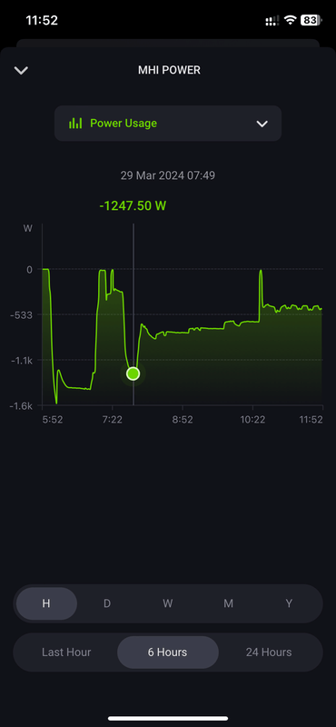

Ik heb sinds deze week ook een Mhi SRK/SRC 35 ZS-WF in de woonkamer (33m2, 1972, matig isolatie) hangen.
Gisteren heeft hij voor het eerst 10 uur aan een stuk aangestaan en merkte ik aan het einde van de dag rond 18:00 en rond 20:00 dat steeds de kleppen een tijdje bijna dicht gingen en daarna weer open. Is dit het pendel gedrag waar jullie het over hebben? (Het is ook terug te zien in het verbruik zie screenshot) hoe kan ik dit voorkomen? De kleppen staan op +/_45 graden en fan op auto.
Ben ook benieuwd wat jullie tips and tricks zijn (als je die hebben). Ik las al kleppen op 45 graden bij verwarmen dus dat heb ik gedaan. Ik zie hier boven mooie strakke grafiekjes hoe staan jullie instellingen?
Afbeeldingslocatie: https://tweakers.net/i/ymXupEO10buQo5PwyLq79DxHBdc=/800x/filters:strip_icc():strip_exif()/f/image/nfmKweHSGNZmRsxZlQFMMDRU.jpg?f=fotoalbum_large

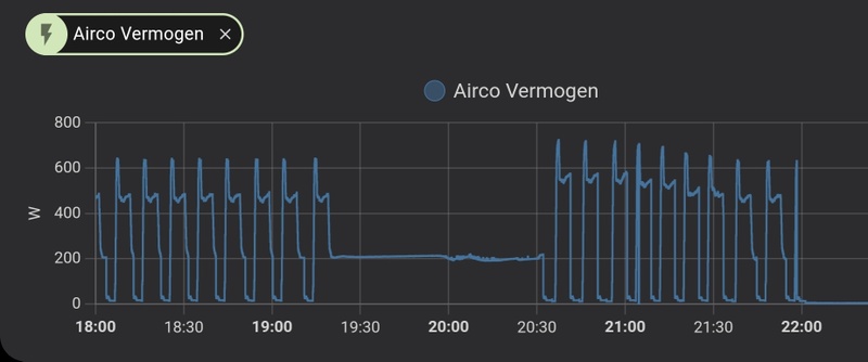

  • Sjamo
Ben-i schreef op zaterdag 23 maart 2024 @ 10:39:
Het kan zijn dat dit er bij singlesplit anders uitziet dan bij multisplit (dat hebben wij), maar ik vind jouw plaatje niet overeen komen met wat ik hier het pendelen noem wanneer de unit automatisch (al of niet nav de genoemde protective measure) terug/uitschakelt.
Bij ons valt de installatie terug naar een verbruik van meestal rond de 23W, dus echt nauwelijks activiteit. Bij jou lijken de hogere pieken bovenop het normale verbruik te komen.
Er zijn verschillende soorten van pendelen en soms is het lastig dat het allemaal zo genoemd wordt. Het kan zijn dat jouw vorm een andere oorzaak heeft.
Hier zie je hoe ons pendelen er uit ziet. De pieken iets hoger dan bij een rustig verbruik maar de dalen erg laag. Dit zien we vooral bij koelen en bij verwarmen bij relatief hoge temperaturen buiten. Dit is bij ons 2 units in gebruik. Bij het laatste lage piekje had ik vergeten de 2,5kW unit uit te zetten toen de 3,5kW unit in de woonkamer uitgezet werd.
Afbeeldingslocatie: https://tweakers.net/i/o61GmxamuIvbruJiVEwx42zY5ZA=/800x/filters:strip_icc():strip_exif()/f/image/kwm87vbV88TlnfZv2NACRqih.jpg?f=fotoalbum_large
[ Voor 3% gewijzigd door Sjamo op 24-03-2024 06:06 ]

Hier ook MHI pendelfest, ook op openhaard-modus
Afbeeldingslocatie: https://tweakers.net/i/0ZDW3NgPxUnby1fDkLuNCYYzFqE=/x800/filters:strip_exif()/f/image/WWJQZzUrv5EDsHIfl8C3K40r.png?f=fotoalbum_large

lexdb schreef op dinsdag 26 maart 2024 @ 13:38:
Is pendelfeest misschien wat kort?
Heb je multisplit of single? Type? Wat zie je gebeuren?
Wat mij opvalt is dat ik nu al een paar keer op grafieken heb gezien dat bij sommige mensen de unit vaker pendelt/wisselt dan hij bij ons doet.
Wanneer de unit hier pendelt bij een hogere buitentemperatuur, dan is dat doorgaans strak elk half uur.
De unit schakelt hier terug naar een verbruik van rond de 25W. De unit blijft daar een poosje. Na enige tijd herneemt de binnenunit hier zich, begint lucht rond te blazen (ik neem aan om een eventuele warmte/koude-bubbel weg te blazen om een realistisch beeld van de temperatuur te krijgen, en verwarmt (of koelt in de zomer) tot de temperatuur weer op peil is volgens de unit. "Rinse and repeat".
En de pieken en dalen hiervan liggen hier (multisplit SCM60Zs-w) dus strak op elke 30 minuten.
Net als defrosts hier vaak in een ritme van elke 45 minuten gebeuren bij bepaalde omstandigheden.
  • lexdb
  • Laatst online: 29-08 18:46
Ik wist het, ik wist het.
Shelly EM, werkt perfect maar nèt niet zoals het hoort :+

  • lexdb
Een SMC50 multisplit, 3.5 in de woonkamer, wil zich niet terugregelen tot onder de 450w bij +12 graden buiten.
M'n Daikin draait al de gehele dag op 180w bij 20 graden.
Sjamo schreef op dinsdag 26 maart 2024 @ 13:49:

lexdb schreef op dinsdag 26 maart 2024 @ 17:49:
Heb je zoals vanmiddag 1 unit aan staan?
Wij hebben standaard 2 units aanstaan (schakelen de 2e bij wanneer de opstart van de eerste bijna klaar is).
Dit is het verloop bij ons, buitentemperatuur 14 graden vanmiddag, en zonnig.
Afbeeldingslocatie: https://tweakers.net/i/qf524XB5f4HqwSC7ZVdEyrI3MjI=/800x/filters:strip_icc():strip_exif()/f/image/eBvzBBF8ZlxtwRYw0WNVC8T2.jpg?f=fotoalbum_large
Vanmiddag wel gependel, maar nu maar 1x per uur.

  • renzo4000
Rsport40 schreef op zaterdag 23 maart 2024 @ 12:26:
Buiten onder de 11.5c graden en dan kan de ZSX heerlijk terug moduleren.
Volgende week warmer dus helaas weer minimaal 495watt en een pendel festijn.
Gisteren en vandaag is het ook maar 9 graden. Dat pendelen komt pas vanaf 11.5c graden op de buitenunit.
Volgende week wordt het 14 graden, en ben benieuwd hoe die dan bij je loopt ;)
Prima hoor 😉... vandaag was het 14 graden maar geen gependel zoals jij suggereert. Overigens heb ik wel situaties waarbij er wel pendelgedrag is te zien.

  • lexdb
Tja, een beetje tegenstrijdig is het wel maar allen bedankt voor de input.
Afbeeldingslocatie: https://tweakers.net/i/aC4Ha_1AttKReZtJJOwPL42CzE8=/x800/filters:strip_exif()/f/image/LiLkobLoSvswwDJjOKp712Of.png?f=fotoalbum_large

  • lexdb
Hier een grafiekje waarin zeer duidelijk het bij schakelen van een tweede unit zichtbaar is 😳Afbeeldingslocatie: https://tweakers.net/i/UsO_hwkiJs_H2JuDVh8N-umiNtE=/x800/filters:strip_exif()/f/image/la5aRQXKoBUKqAhstzylSq4x.png?f=fotoalbum_large
