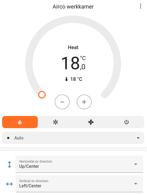

Ik heb ondertussen de originele MHI wifi ontvanger er weer ingezet.
Het niet lager kunnen instellen dan 18 graden is voor mij echt een "probleem".
Ik ben bezig een garage/mancave aan het bouwen, en die ruimte op 18 graden houd kost +- 1000Watt continu (er staat een raam open in een ander vertrek om het vocht kwijt te raken.
Met temperatuur op 14 graden loopt de airco constant op +- 250Watt, dat is beter in mijn situatie.
Dit lijkt inderdaad de meest gevraagde feature te zijn voor de MHI-AC-CTRL. Ik ben er zelf nog niet aan toegekomen om de MHI-AC-CTRL-Plus te proberen, en hoop stiekem dat deze optie in de originele code terechtkomt, zonder gebruik van externe sensor.

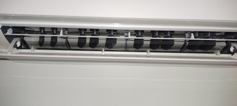

Ik heb een MHI SRK50ZSX-WT in de woonkamer hangen en als ik de airco uitzet, dan gaat de onder klep helemaal naar beneden en vervolgens weer naar boven om te sluiten.
Hier gaat dat best wel gepaard met wat gekraak en gezoem (alsof aan het einde de motor nog niet snapt dat hij al op het einde is). Ervaren jullie dat ook met de ZSX binnenunit?
Mijn boven klep stond ook altijd scheef en bleek dat de witte tandwielen niet gelijk stonden aan beide zijden. Deze gelijk gezet en nu staat dat ook recht als deze uitklapt.

Rsport40 schreef op vrijdag 23 februari 2024 @ 15:35:
Ik heb in de woonkamer de ZSX25W. Die heeft hetzelfde als je hem uit zet. De motortjes draaien nog door terwijl het einde al is bereikt.
Het andere vreemde vind ik als je de flappen helemaal naar links of helemaal naar rechts zet, dat de luchtstroom echt beperkt wordt. Er komt dan echt veel minder lucht uit (daardoor gebruik ik die stand nooit).
Ze hadden hem zo moeten programmeren dat hij iets minder ver schuin zou gaan, eigenlijk 1 stap daarvoor (alleen gaat dan maar 1 van de 2 rijen flappen naar links of rechts, de andere rij blaast dan rechtdoor. Of heeft iemand dit op de een of andere manier/instelling wel voor elkaar gekregen?

Robinnoord schreef op zaterdag 24 februari 2024 @ 12:42:

Als ik bijvoorbeeld instel dat er links een muur is, dan kan ik met 1 stand allebij de rijen flappen naar rechts van de airco krijgen zonder dat de luchtstroom beperkt wordt.
Weer een andere stand gaat nog verder en er is er 1 dan staan de flappen haast schuin, niet te gebruiken.
Ik gebruik meestal de stand (edit) \ / naar beide buiten kanten blazen om vanuit onderin een L kamer tegen de muur van de L (tegenover bank) te blazen en richting de lange muur naar achteren.
Afbeeldingslocatie: https://tweakers.net/i/8sPoOH0ZIdOPd11OxhFZZV1uu34=/x800/filters:strip_icc():strip_exif()/f/image/Q4RiLpIdt70KQ6Odn0MwLfSr.jpg?f=fotoalbum_large
Soms wil ik in de avond liefst alle warmte richting de muur tegenover de bank blazen, dat kan dan inderdaad met die stand alsof er een muur links is van de airco (als je voor de airco staat).
Maar de stand \ / naar beide buitenkanten blazen zit daar dan niet tussen omdat ik dan doe alsof er links een muur is (dus dan zou ik om beide standen afwisselend te kunnen gebruiken steeds de muurinstelling aan moeten passen, dat is niet te doen.
Ook kloppen de standen niet op de AB met de werkelijke stand van de flappen in het apparaat als ik muur links bijvoorbeeld instel.

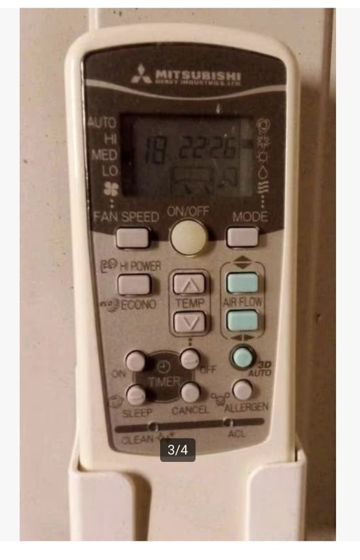

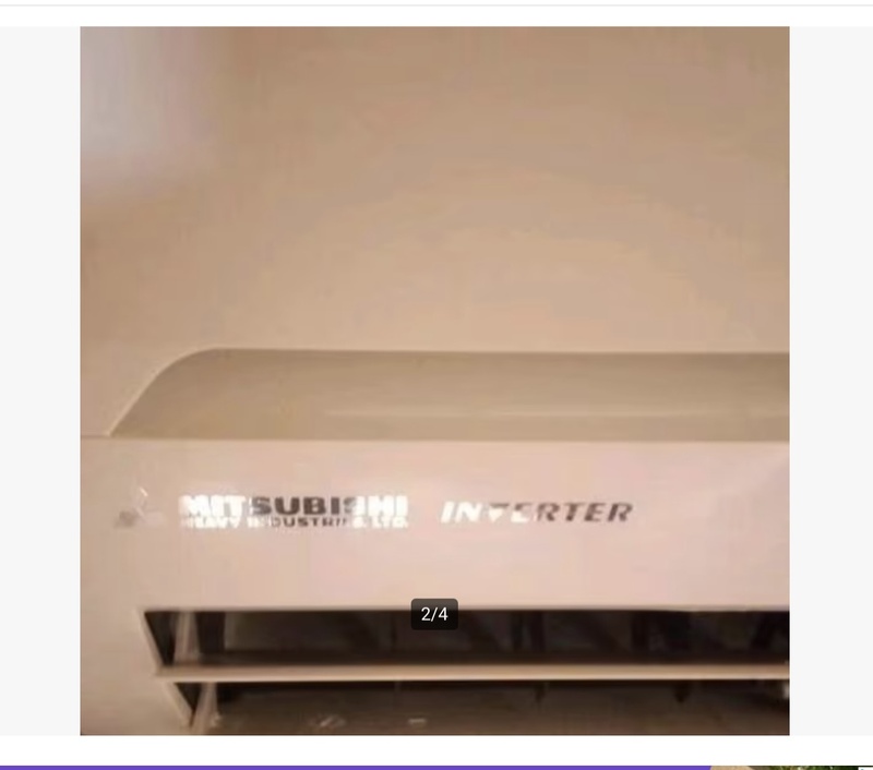

Ff een vraagje.
Ik probeer het typenummer te achterhalen via de foto’s.
Wie kan dit zo zien?
De verkoper zegt dat hij het typenummer niet weet, en dat ze in het magazijn staan.
Dit is de gegeven info van de verkoper.
3.5kw
2019
Nog gevuld
A+++
Verwarmen
299euro
Afbeeldingslocatie: https://tweakers.net/i/AI8w6cXT4ST8zER7e_uVO3BydAA=/800x/filters:strip_icc():strip_exif()/f/image/8GWnWXz5bNh7woh9AUM0I0Iu.jpg?f=fotoalbum_large
Afbeeldingslocatie: https://tweakers.net/i/F9vnqCk3TLaVFsQPE5D2iWr7wxo=/800x/filters:strip_icc():strip_exif()/f/image/djCjr9ac1hKlimVNjlnZvDCr.jpg?f=fotoalbum_large
Afbeeldingslocatie: https://tweakers.net/i/1MP-C0nlNpTvsuleLp2FEdQaXig=/x800/filters:strip_icc():strip_exif()/f/image/rlgNeIlWlJA9ouIuMIXzOhJ0.jpg?f=fotoalbum_large
[ Voor 28% gewijzigd door Ruud888 op 29-02-2024 00:11 ]
  • GermanPivo
  • Laatst online: 13:47
Ruud888 schreef op woensdag 28 februari 2024 @ 10:00:
Ff een vraagje.
Lijkt op deze: https://www.mhi.com/group...single-split/ylylv_series
  • Willempie27
  • Laatst online: 02:29
Ff een vraagje.
3.5kw
2019
Nog gevuld
A+++
299euro
Het modelnummer is volgens mij SRK50CR-S
  • Ruud888
  • Registratie: Oktober 2019
  • Laatst online: 13-10 08:15
  • Chatslet
  • Laatst online: 16-10 18:22
Ruud888 schreef op donderdag 29 februari 2024 @ 00:11:
Deze via de link kan niet verwarmen!
Voor zo ver ik kan zien is dit een heel oud model en kun je er inderdaad niet mee verwarmen. Om te verwarmen hebben ze al heel wat jaren de ZS en ZSX series. En al zou je er mee kunnen verwarmen dan zal dat zeker niet A label zijn en die plusjes kun je ook wel weg laten.

Vandaag in 2 units de MHI Ctrl ESPhome geïnstalleerd en in HA gezet.
Nu heb ik geen mogelijkheid om de richting van de lamellen aan te passen.
Iemand ervaring mee hoe dit toe te voegen?
  • Waah
  • Laatst online: 14:04
yorroy schreef op vrijdag 1 maart 2024 @ 23:42:
Niet de esphome gebruiken dacht ik... Er is een andere versie en die heeft meer features die vaak pas later naar de esphome versie komen
  • GermanPivo
@yorroy Je moet ze even apart toevoegen als entity. Heten 'fan control up down' en 'fan control left right'. Heb ze zelf in een vertical stack onder de climate module gehangen.

GermanPivo schreef op zaterdag 2 maart 2024 @ 07:47:
Ik zie gelijk dat horizontaal/verticaal verkeerd om staan :+
Gebruik jij ook esphome? Ik zie heel veel entiteiten maar niet deze helaas
  • JoepW
  • Laatst online: 06:11
JoepW
yorroy schreef op zaterdag 2 maart 2024 @ 09:07:
Ik gebruik ESPHome en de laatste versie geeft alle mogelijkheden van l/r, h/l en 3d.
