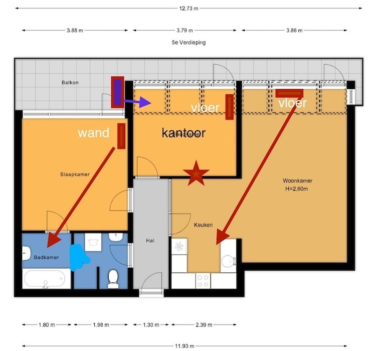

Grutte Pier schreef op donderdag 8 februari 2024 @ 09:50:
Dat is inderdaad wel een stevig verbruik, zeker met de relatief hoge buiten temperaturen van afgelopen dagen.
Met welk vermogen draait de unit nu? Je zou toch verwachten dat de 35 met dit weer een 300-500 watt doet, maar continue +1kW ?
Heb je misschien een ventilatie lek/ centrale afzuiging die je woning leegzuigt?
Woonkamer Srf50zsx-w 1 1.1 – 5.6 kW Vloermode
Slaapkamer 2 Srf25zsx-w 1 0.9 – 3.1 kW Vloermodel
Slaapkamer 1 Srk25zs-wf 1 0.9 – 3.1 kW Wandmodel
Balkon Scm60zs-w 1 1.0 – 7.8 kW Buitenunit
Zoals ik zei: de flat heeft nergens aanwezige buren dus soort van vrijstaand. Enorme ramen aan zee ( wel mooi) .
Maar ik wilde wellicht te snel de massa op temperatuur krijgen. In de nacht fan op max overal en setpoints 20.
Fanspeed hier en daar naar auto (Vraag nog wel 20 graden) en het geheel komt tot rust. .
Zo van 500 tot 1000.

herpideperpi schreef op donderdag 8 februari 2024 @ 11:13:
Wat vind je van het verschil tussen vloermodel en wandmodel unit in de slaapkamers? Zou je weer een wandmodel plaatsen met de kennis van nu?
Het prijsverschil is best groot namelijk.
  • herpideperpi
  • Laatst online: 15-09 20:22
TereZz schreef op donderdag 8 februari 2024 @ 11:15:
Ja, want anders moet dat vloermodel langs het bed blazen. Maar koude voeten heb je niet in bed >:) .
Daarbij blaast het wandmodel, over het bed, vrijwel direct de badkamer, met aanpalende WC, in. En dat overtreft mijn stoutste dromen. Heb daar dus geen extra kachel nodig! Fan van dat wandmodel staat wel op max, maar achter in de badkamer is het 18.5 graden. Wow!Afbeeldingslocatie: https://tweakers.net/i/moxwTtQ-S6oLlHtBTUnxRHeg5zE=/full-fit-in/4920x3264/filters:max_bytes(3145728):no_upscale():strip_icc():fill(white):strip_exif()/f/image/lLuroEYOW8wZxvpIXE1SK6im.jpg?f=user_large
Heb in Roemenie 4 Gree wandmodellen hangen (De leverancier deed niet aan vloer, denk ik) En in de keuken is het onaanvaardbaar koud aan de voetjes. en dus moet ik de CV beetje bijzetten voor de convectie.
[ Voor 45% gewijzigd door herpideperpi op 08-02-2024 12:39 ]

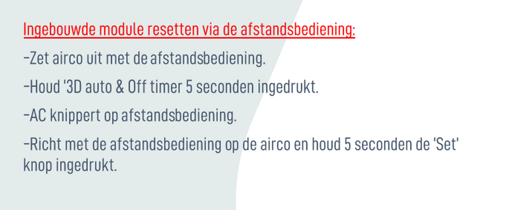

Hmmbob schreef op woensdag 7 februari 2024 @ 08:42:
Wij hebben afgelopen jaar 4 units laten plaatsen, en allemaal met de ingebouwde wifi module. Nu sinds een week ook de MHI-AC-CTRL-ESPHome module in de airco in de woonkamer, en dat werkt echt stukken beter (ook omdat ik nu de temperatuur van de thermostaat in de woonkamer naar de airco kan sturen met Home Assistant - nu draait de airco een stuk rustiger / stabieler)
Vraag aan jou @Hmmbob. Ik heb hier twee binnen units. Een SRK35ZS-WF en een SRK20ZS-WF. Die F aan het einde geeft aan dat ze uit de doos kwamen met de WF-RAC functionaliteit ingebouwd.
Nu zeg jij dat jouw units dat ook hadden. Als ik MHI-AC-Ctrl-ESPHome bordjes er in wil zetten, is dan de connector daarvoor vrij, of moet ik een stekker loshalen waar de ingebouwde functionalteit mee werkt?
Ik zit namelijk sterk er aan te denken om 2 van die ESP bordjes bij @AUijtdehaag te bestellen, maar wil wel zeker weten dat het gaat passen en werken. Want die WF-RAC zooi van MHI zelf werkt echt heel erg slecht.

Dat laatste. Ik heb ze hier op V&A gekocht, en daar zat een prima beschrijving bij welke aansluiting je moet hebben.
Het MHI-AC-CTRL project heeft ook wat foto's online staan: https://github.com/absalo...ter/Hardware.md#connector
Ik was vooraf wat bezorgd over hoe makkelijk ik bij die connector zou komen (moesten wat kappen weg etc), maar dat was eigenlijk super simpel. Inclusief schoonmaken van de filters (:+) was ik binnen 30min klaar.
Ben vergeten foto's te maken, sorry
[ Voor 4% gewijzigd door Hmmbob op 08-02-2024 14:08 ]

Hmmbob schreef op donderdag 8 februari 2024 @ 14:07:
En je hebt binnen units uit dezelfde reeks als die ik noem? :)
Installeren ziet er eenvoudig genoeg uit zo.
https://www.facebook.com/...s/videos/195565222353209/
[ Voor 6% gewijzigd door The - DDD op 08-02-2024 15:57 . Reden: Video over openmaken unit toegevoegd. ]

The - DDD schreef op donderdag 8 februari 2024 @ 15:23:
Wij hebben volgens de bon 1x SRK50ZSX-W en 3x SRK25ZS-W, maar alleen meteen met wifi af fabriek, dus dat zullen dan vast de F varianten zijn. Werd toen ook gezegd, "je hoeft geen wifi module te bestellen, die zitten er tegenwoordig standaard in want dat wil toch iedereen".
Qua filmpje: dat is het wel zo ongeveer ja. Al heb ik de wifi module niet los gezien, heb alleen aansluiting losgehaald. Geen idee waar die module zit :+

@Hmmbob Was ook inderdaad een 3rd party wifi module die er in die video ingezet werd. Maar het gaat dus allemaal via dezelfde poort op de printplaat. :D

The - DDD schreef op donderdag 8 februari 2024 @ 13:28:
Als het goed is, is de ingebouwde module verbonden met die connector en moet je dus loshalen.

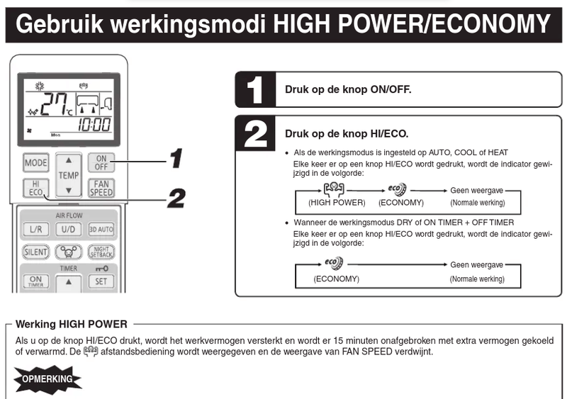

Je bedoelt de "hi"? Volgens mij werkt die gewoon. Wij hebben 3 wandmodellen en kunnen "hi" inschakelen via de afstandbediening. "hi/eco/neutraal" knop.
  • vdr01
  • Laatst online: 16:39
vdr01
MHI SRKZS-S 3.5
Sjamo schreef op zaterdag 10 februari 2024 @ 14:24:
MHI heeft het een beetje lastig gemaakt met het spierballenmannetje.
Afbeeldingslocatie: https://tweakers.net/i/_ug_11ysfP1AEVTuAEzMPUhV83s=/800x/filters:strip_exif()/f/image/D4pzFVAzvvTpvJYRyEyiupAR.png?f=fotoalbum_large
Althans, ik vind het spierballenicoontje erg lijken op het icoontje van de Allergen Clear modus. Zie halverwege afstandsbediening als je het klepje hebt geopend. (Het icoontje tussen "Silent" en "Night Setback" in). Al kan het ook aan mijn ogen liggen 8)7
[ Voor 4% gewijzigd door vdr01 op 10-02-2024 15:01 ]

Ik heb 3 MHI units met achteraf ingebouwde WF-RAC modules welke te bedienen zijn via de Smart M-Air app. Ik ga binnenkort over naar een nieuwe internetprovider. Hoe kan ik deze weer koppelen aan een nieuwe router, aangezien de WiFi modules in de Airco units liggen en daar niet bij kom.
  • Willempie27
  • Laatst online: 02:29
Rsport40 schreef op maandag 12 februari 2024 @ 10:49:
Je kan de nieuwe router dezelfde wifi naam en wachtwoord geven.
  • Hmmbob
  • Laatst online: 15:38
Willempie27 schreef op maandag 12 februari 2024 @ 10:55:
En dit is sowieso de gouden tip; want anders kan je alle apparaten in huis langs om de wifi te wijzigen.
Gewoon inloggen op de nieuwe router, wifinaam en wachtwoord van je bestaande netwerk instellen, en gaan (y) De apparaten verbinden vanzelf weer.
  • Rsport40
  • Laatst online: 15-10 20:36
Normaal gesproken zou dat inderdaad het makkelijkst zijn, maar ik heb nu op zolder een Wifi punt met een ander SSID naam dan beneden. Als ik straks een Mesh systeem krijg is het hele netwerk 1 SSID naam.
Zojuist ergens in een handleiding het volgende gevonden: Dus dan hoef ik maar 1 v/d 3 WF-RAC te resettten.
Afbeeldingslocatie: https://tweakers.net/i/pcvNvB47py49NIpywhDKNdMLTk8=/full-fit-in/4000x4000/filters:no_upscale():fill(white):strip_exif()/f/image/LiXOrpgJ3Ny3c8bTbTzw1trc.png?f=user_large

Help me even: wat reset je precies in de ingebouwde module? Geldt dat ook voor de standaard Wifi module, ingebouwd in het wandmodel? Durref nie. :?
[ Voor 4% gewijzigd door herpideperpi op 12-02-2024 12:23 ]
  • Rsport40
herpideperpi schreef op maandag 12 februari 2024 @ 12:19:
Ik neem aan dat ik daarmee de WF-RAC module reset, zoals ie uit de doos kwam. En hiermee een SSID uitzend en deze weer opnieuw kan connecten. (in mijn geval straks naar mijn nieuwe WiFi router).
  • Jassy
  • Laatst online: 19:03
Je moet inderdaad de modules resetten zodat ze zich voor het nieuwe netwerk kunnen registreren.
Ik heb dit trouwens met WPS gedaan, wat veel makkelijker is, en je hebt dan ook de app niet nodig.
Bekijk op www.dabmonitor.nl informatie over diverse Nederlandse DAB Ensembles.
  • herpideperpi
Jassy schreef op maandag 12 februari 2024 @ 14:37:
Maar na deze perfect verlopen reset zie ik de airco niet meer bij "niet geregistreerde airco's."
Alles van stroom etc.,.
Edit: Toch gelukt. Airco van stroom. Vrij snel weer aan. Wandmodel n i e t gestart. Ingelogd op de SSID van die airco en daarna in de app mijn wifi/pasword ingevoerd en hij staat er weer bij.
Leermoment: "het maximaal aantal gebruikers" probleem lag dus in de wifi module van het apparaat.
Uw tip van hierboven om de module te resetten werkte.
De tip is goud waard.
dus: Resetten wifi module volgens de instructies van hierboven
het hele zaakje van stroom en snel weer aan...
SSID van de missende airco opzoeken en inloggen met MHI pasword en klaarrrrr.
[ Voor 42% gewijzigd door herpideperpi op 13-02-2024 17:26 ]
