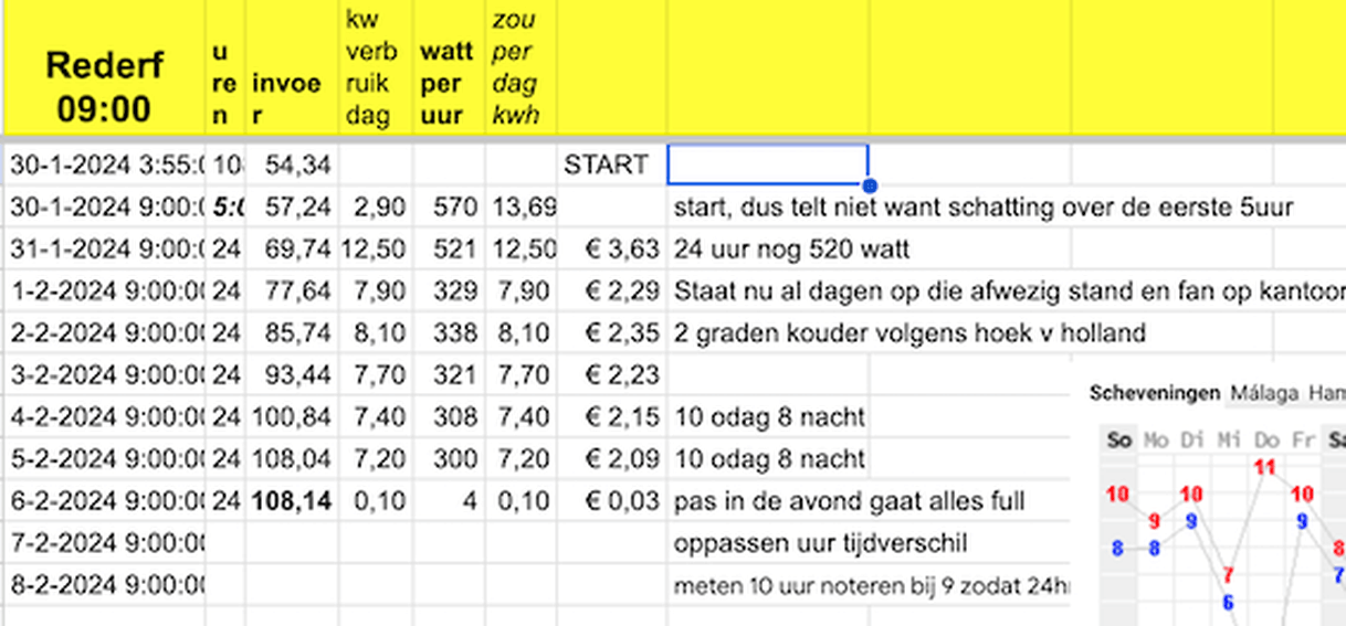

Ben benieuwd hoe het er over paar uur uitziet. (Wel heel leuk spelen allemaal)Afbeeldingslocatie: https://tweakers.net/i/cFgjWNhWmtOLryd7jO9s2fqeiLk=/x800/filters:strip_icc():strip_exif()/f/image/jjVgoElQ1r59gNk7zWV537lp.jpg?f=fotoalbum_large
Dit is een gedownload plaatje via browser uit Google foto's. Jullie weten dingen: Hoe krijg ik dat kleiner?
[ Voor 42% gewijzigd door herpideperpi op 30-01-2024 08:42 ]

Krijg geen verbinding met de Smart-air app vanuit buitenland. Duurt al een uur.
Kan flink probleem worden.
In geval dat het helemaal niet meer lukt moet ik de stroom onderbreken met mijn Smartthings Z-wave schakelaar.
Is beetje tegen mijn principes om een draaiende airco a.h.w. uit het stopcontact te trekken.
Had laatste keer (vermoedelijk) als oorzaak dat mijn Android Proton VPN aan stond.
lukt het iemand in Nederland?
[ Voor 4% gewijzigd door herpideperpi op 30-01-2024 08:02 ]

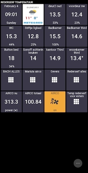

Draai nu 7 dagen in "afwezig "mode setpoint 16 graden. Grappig om te zien dat die snachts ca 320 verbruikt en overdag 285 a 290. Er is dus een relatie met de buitentemperatuur?
Omdat ik mijn #%$@! Smartapp verkloot heb, kan ik er niet bij. Maar wel goed om te zien. Iedere dag zakt het totaal verbruik: Van 12.50 Kwh eerste dag naar 7.20 nu.
De slaap (wand) staat dus in de afwezig mode en de kamer daarnaast alleen de fan. Maar bleeding neemt af, zie ik aan de temperatuur aldaar.
Op de verst verwijderde plek wordt het niet warmer dan 13.6., waar slaapkamer 18. Logisch. De woonkamer staat helemaal uit en sensor vlak bij de buitenmuur..
De badkamer krijgt alleen warmte door geopende deur en is bijna 16. Veelbelovend als ik echt ga draaien.
Hoeft geen aparte kachel dus.
Afbeeldingslocatie: https://tweakers.net/i/gMOOZLyvZ6S5fQoCIBcr3EQt5no=/full-fit-in/4000x4000/filters:no_upscale():fill(white):strip_exif()/f/image/VkOGPdItWQQLrX0GjszNryvP.png?f=user_large
[ Voor 12% gewijzigd door herpideperpi op 05-02-2024 11:58 ]

  • herpideperpi
  • Laatst online: 15-09 20:22
jobr schreef op maandag 5 februari 2024 @ 18:58:
Tja, lagere buitentemp dan koelt je huis wat meer af dus wat hoger vermogen nodig.
En dan nu toch de vraag: Het lagere verbruik overdag komt volgens jou niet door de hogere buitentemperatuur ?( dus hogere COP)? .
Het (lagere verbruik) gebeurt immers vrijwel direkt na zonsopgang. Kamer heeft geen zon overigens.
Dan zou ik zeggen door hogere COP want warmer buiten. dan de dag ervoor
De binnenruimte is toch niet zo snel vn temperatuur veranderd? Mijn sensoren vinden van niet overigens. Ik kom om in die dingen want mijn bedrijf houdt zicht met IOT bezig, dus ik graaf ergens in een mandje en klaar.
Maar ik ben een debiel op dit gebied.
Afbeeldingslocatie: https://tweakers.net/i/uB1cgt74SmtL_L9TWixNQbOyAQ8=/full-fit-in/4920x3264/filters:max_bytes(3145728):no_upscale():strip_icc():fill(white):strip_exif()/f/image/VGaboaZOrygQbVu2hDYOWuae.jpg?f=user_large
Afbeeldingslocatie: https://tweakers.net/i/LN9iSIDDMlH8RfDSqrJ9MLDd4Sw=/full-fit-in/4920x3264/filters:max_bytes(3145728):no_upscale():strip_icc():fill(white):strip_exif()/f/image/VZkAYQCknERrI6hd87iTMcRi.jpg?f=user_large
[ Voor 4% gewijzigd door herpideperpi op 05-02-2024 19:42 ]

Dat werkt inderdaad meerdere kanten op, hogere buitentemperatuur dus hogere leiding temperatuur bij hetzelfde compressor vermogen en dus hogere cop, minder leidingverlies, minder afkoeling in de kamer
enphase 8300wp (3460 ZO, 2740 ZW, 2100 NO), 2x20 vacuümbuizen op 300l SWW, Panasonic WH-MXC12J9E8, gasloos sinds Juni 2022 Stromer st3 voor woon-werk
  • herpideperpi
LinuZZ schreef op maandag 5 februari 2024 @ 19:46:
Mooi dat ik min of meer verplicht heb getest, omdat ik er vanaf buitenland niet bij kon.
In een week is de massa wel stabiel en wordt de enige factor de buitentemperatuur.
Vanaf vanavond ga ik full time stoken. Ben enorm benieuwd wat ik ga verbruiken.
Gokken ? Max 20 kwh per dag, als alles op 20 graden wordt gehouden? (80 m2)
Werkelijk geen idee. U hoort.
[ Voor 31% gewijzigd door herpideperpi op 06-02-2024 04:53 ]

Interessant om uit te zoeken. Mijn wandmodel springt vaak naar 3d auto terwijl lamellen naar rechts nodig is. Het gebeurt me te vaak. Is enorme button maar kan me niet voorstellen dat ik er telkens per ongeluk op gedrukt heb. Het gebeurt me te vaak.
Stook nu vanuit remote locatie toch maar door, om te testen en om de massa op temperatuur te krijgen.
Juist ingestelde "favourites", en daarop drukken ipv spelen met de fan speed button geeft de minste kans op die #@*! ERROR 11102-800.
Maar ik blijf nederig.
Paradoxaal genoeg ben ik wel even blij met temperatuur om het vriespunt om het speelgoed in mindere omstandigheden te bewonderen, maar ook horen.
Edit: airconwithme rating Android 1.7 van de 5 en nauwelijks gebruikers. Laten we maar even links liggen..

As we speak loopt verbruik naar 2800 dus lichte paniek want mijn fibaro stopcontact mag eigenlijk maar max 2500
Edit: Het stopcontact zegt nu 15 watt dus alles zal wel uitstaan... Gelukkig ben ik in het land om met de afstandsbediening het wandmodel te bedienen. (Is min of meer reset?)
Weer edit (pfff, sorry moderator): de app zegt nu dat alle drie uitstaan. Operatie gelukt.
Verbruik viel me tegen afgelopen 24 hr.: 25.74 Kwh. 80 meter flatje de derde dag stoken. Enfin, de toekomst zal het leren.

Dank voor de info. Ga het bekijken. Omdat in het hele gebouw de CV is doorgezaagd stookt iedereen COP1 elektrisch. Om die reden is er uiteraard bijna niemand, en mijn flat is dus eigenlijk vrijstaand: Nul stokende buren en zijmuur. Een enorme glaswand van 3x 4 meter aan de voorkant.
Flat ligt aan zee en 50% bewoont hem tijdelijk.
Waarom doorgezaagd? De VVE (minus 1) heeft voor gestemd.milieu he....
Begin nu met alleen de woonkamer op 20 en auto fan. Ga stap voor stap kijken hoe verder.
En what do you know? Hij pruttelt nu rustig met 400 watt verder. Het slaapkamer wandmodel is dus verdacht...

herpideperpi schreef op donderdag 8 februari 2024 @ 08:57:
Dat is inderdaad wel een stevig verbruik, zeker met de relatief hoge buiten temperaturen van afgelopen dagen.
Met welk vermogen draait de unit nu? Je zou toch verwachten dat de 35 met dit weer een 300-500 watt doet, maar continue +1kW ?
Heb je misschien een ventilatie lek/ centrale afzuiging die je woning leegzuigt?

Inderdaad, zo'n verbruik hebben wij met de multisplit, 2/3 units in gebruik eigenlijk alleen bij vorst en met meerdere defrosts.
Gisteren verbruik hier voor 15 uur verwarmen, 1 unit op 18, andere op 19, buiten 0,5 - 7 graden, 6,5 kWh.
Wanneer tot hogere temperatuur verwarmd wordt zal hier het verbruik uiteraard hoger zijn, maar niet zoveel.
