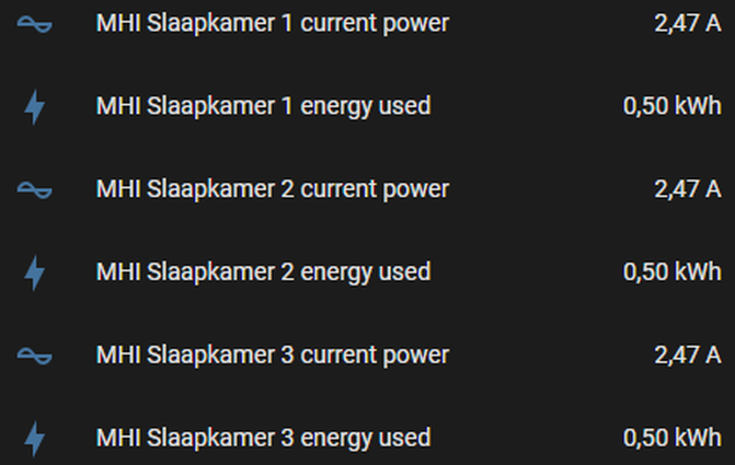

Deze 3 binnenunits zitten op dezelfde buitenunit. Ik neem aan dat het verbruik 1 x 2,47A is voor het geheel van de 3 binnenunits + 1 buitenunit samen, correct?
Afbeeldingslocatie: https://tweakers.net/i/QJWgRmj7U99D8p75cNM7fcoAkkw=/full-fit-in/4000x4000/filters:no_upscale():fill(white):strip_exif()/f/image/pEb9gnvGbf0hYce3WTYslg7Z.png?f=user_large
  • Ribruijn
  • Laatst online: 30-09 21:15
De binnenunits zijn aangesloten (uiteraard) op de buitenunit en die verzorgt de stroomtoevoer naar je binnenunits. Volgens mij kan je een binnenunit niet eens “los” meten. Dus ja, dit is het totale vermogen opgenomen door de buitenunit (waarvan een deel hiervan wordt verspreid naar de drie binnenunits)
[ Voor 5% gewijzigd door Ribruijn op 09-01-2024 21:42 ]
  • Taro
Taro
Ribruijn schreef op dinsdag 9 januari 2024 @ 21:41:
Check. Ging ik inderdaad van uit, want als ik er 1 uitzet dan blijft die volgens HA wel actief qua verbruik.
* Taro gaat het HA overzicht aanpassen.

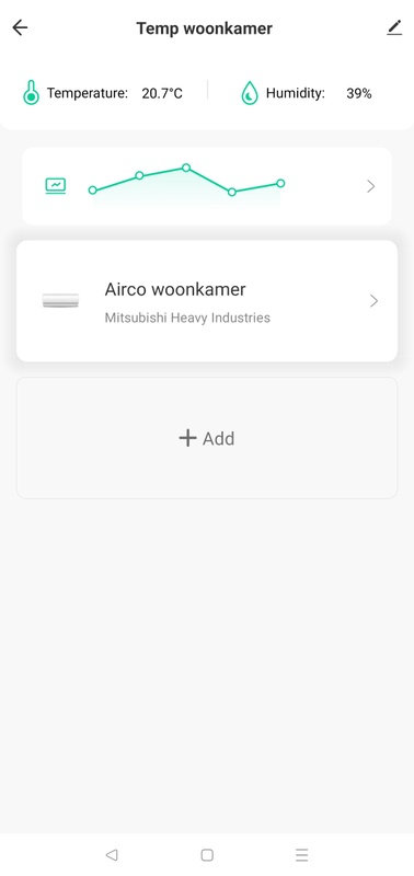

Mijn SRK50ZM-S heeft geen wifi/app.
Wel heb ik een Tuya/Smartlife thermometer/ir zender die de MHI afstandsbediening ook kan emuleren, waardoor ik de MHI op afstand kan bedienen (maar dat blijft éénrichtingsverkeer-> infrarood, want de MHI koppelt niks terug.
Ik zou graag willen dat ik oa geavanceerde tijdschema's in kan stellen. Bijv elke avond vanaf 2200 naar settemp 18 graden op fanstand 1, overdag bij afwezigheid een bepaalde waarde, overdag bij aanwezigheid een bepaalde waarde en avonden bij aanwezigheid een bepaalde waarde, etc.
Of zelfs gekoppeld aan andere Google domotica dat het gekoppeld is aan aan/afwezigheid van (de telefoons) van mij en mijn vrouw...

Ik ben vorige week wel overgestap van een externe temp sensor naar interne sensor. Puur om een keer te proberen, conclusie; veel stabieler regelgedrag, na een defrost icm externe sensor is er geen max aan vermogen blijkbaar. De unit ziet niet snel genoeg verandering van temperatuur waardoor het vermogen snel naar max wordt opgeschroefd. Dit levert vervolgens de high pressure meldingen op, nu komt de unit niet eens op 80% compressor speed na defrost. Ook regelt de unit nu met een lagere fanspeed. Zoek de verschillen;

@Grutte Pier Die conclusie heb ik laatst ook gemaakt. Geen externe sensor meer hier!
Leuk om te lezen. Ik heb hier onlangs wat uitwisselingen gehad met mensen met een externe sensor die inderdaad ook ander regelgedrag leken te zien dan wij hier met interne sensor. Wij hebben overigens een mhi SCM60ZS-W met daaronder 3x een srk**zsx-w.
Wat je zegt over het blazen na een defrost herken ik. Het is eigenlijk alsof de installatie een "hi" er achteraan gooit, dus inderdaad de doeltemperatuur negerend.
Maar hier ook dus mooie stabiele temperatuur op interne sensor plus dat de installatie zichzelf duidelijk terugregelt bij het overbruggen van een grotere range tussen huidige en doeltemperatuur. Eerst volop, en hoe dichterbij de de doeltemperatuur hoe zachter de unit blaast, waardoor hij niet over de doeltemperatuur heen schiet. Herken je dat? Wij gebruiken wel de automatische fanstand.

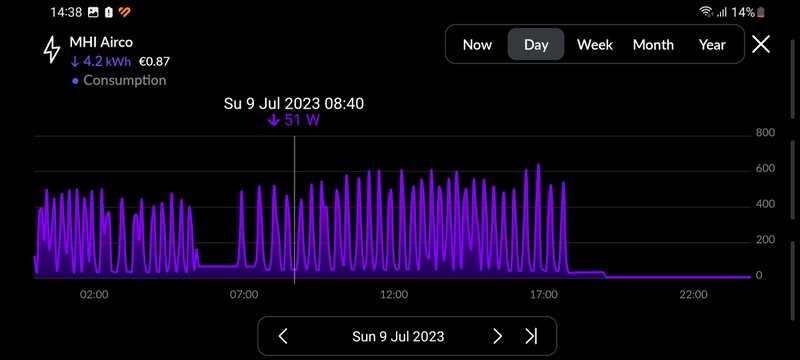

Srk3.5 single hier, herken mij echt niet in jullie defrost gedrag. Bij dit weer slaat de mist neer op de buitenunit en zijn er af en toe defrosts, dan zit de buitenunit ook echt dicht. Afgelopen dagen 0 defrosts gehad.. Voor hmi is het absoluut niet normaal dat er onder de 5 graden zonder enige vraag defrosts plaatsvinden. Stamp je vol vermogen rond vriespunt trigger je dit wel eerder… voor mhi zou ik bijna zeggen dat je dan te weinig gas hebt waardoor de buitenunit dichtvriest.
Minimale vermogen is 250 watt, daaronder pendelen.
Rest regelt de mhi mbt fan speed zoals je quote, wel is er mogelijkheid voor verhoogde fanspeeds btw

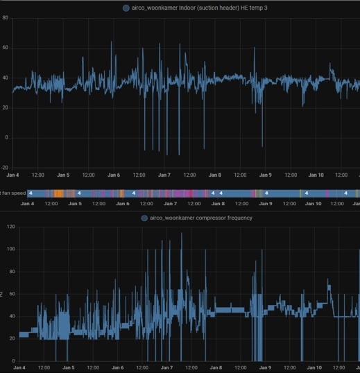

Ik heb vandaag van 2 unit de MHI-AC-Ctrl versie geupdatet (vanaf 2.7, de andere al eerder) en zie bij de MQTT data dat vanaf exact dat moment het verschil tussen /OpData/Tsetpoint en /Tsetpoint 3 graden is terwijl dat altijd 2 graden was. Iemand een verklaring?
Ik log de data in Influx en het verschil is direct duidelijk in Grafana.

Heb je eco-modus aanstaan? Bij mij is tsetpoint uit OpData altijd gelijk namelijk, tenzij eco-modus die een offset creëert. Oh, en de +2 graden die je normaliter ziet zal van de offset zijn. (30 seconden op aan/uit knop fysiek op de unit schakelt dat uit).
  • Rukapul
  • Laatst online: 10:17
TereZz schreef op donderdag 11 januari 2024 @ 22:04:
De +2 is van de offset, maar dat is bekend. (Schakel ik van het weekend uit.)
Voor zover mij bekend is eco geen +1 extra. Daarnaast heb ik eco naar beste weten nooit aanstaan. Geen idee of dat op een multisplit uberhaupt kan.
  • Rukapul
Rukapul schreef op donderdag 11 januari 2024 @ 22:19:
Gevonden: 3D auto zorgt voor +1 offset 8)7

Onze situatie is niet representatief voor alles uiteraard, maar dit is hoe het bij ons is. Wij hebben geen vloermodel maar een wandmodel.
Afbeeldingslocatie: https://tweakers.net/i/RctlphapCnSMkGwLlgH-t2Apuag=/800x/filters:strip_icc():strip_exif()/f/image/3bWJ9floKQK2lqrZZFDRxsr0.jpg?f=fotoalbum_large
Dit is een voorbeeld van wisselend een stabiel verbruik en een serie defrosts. Ik heb deze gekozen omdat je hier de verschillende mogelijkheden ziet bij een defrost, hier althans.
Wanneer onze unit in defrost gaat dan wordt het ineens stil, de unit stopt met blazen en sluit de lamellen bijna volledig. Het verbruik dipt naar 0 hier en het groene lampje voorop de unit begint rustig te knipperen.
Dan hoor je geknap en gekraak (plastic reageert op temperatuurwisseling) en een ruisend, gorgelend geluid (koelmiddel) en de binnenunit wordt erg koud. Dat blaast hij niet uit. Dat is de eigenlijke defrost wat mij betreft. Het duurt hier nooit langer dan meestal minder dan een minuut tot een enkele keer 2 minuten. Op dat moment zie ik soms wel, soms niet stoomwolken uit onze omkasting van de buitenunit komen. Meestal eerst de achterzijde, daarna de voorzijde maar het overlapt ook.
Daarna dipt het verbruik weer kort naar 0. Dan wordt het proces weer omgedraaid, de lamellen gaan weer open en de unit begint heel zachtjes te blazen. Het blazen wordt hier steeds harder en hiermee gaat de unit ook wel eens over de doeltemperatuur heen. Volgens mij knippert op dat moment het groene lampje niet meer, maar zeker weten doe ik het niet.
Daarna neemt het blazen weer in stappen af. Het hardere blazen kan zeker 10 tot 20 minuten duren.
Op de verbruiksgrafiek zie je defrosts als piek. Hoe de bovenkant van de piek er uitziet ligt aan het soort defrost. Was het een defrost die meer omstandigheden-gestuurd was (zie alle plaatjes onlangs hier in het topic), dan ziet de piek er uit als een dolfijn snuit, waarbij de punt rechts zit. De defrost zelf had zo weinig nodig dat die hobbel niet of nauwelijks zichtbaar was. Soms is het een tong met gespleten punten, zowel defrost als verwarmen achteraf hebben evenveel verbruikt.
Soms heeft de defrost zelf meer verbruikt, dan is de dolfijnsnuit andersom.
Afbeeldingslocatie: https://tweakers.net/i/OpYJOnnAu-dbpWHCJQZ1tq6KhFo=/800x/filters:strip_icc():strip_exif()/f/image/6tS8iyze9UKelNo3IuEeBs1h.jpg?f=fotoalbum_large
Dit is bij ons pendelen. Op de grafiek ziet het eruit als een luizenkam vind ik :)
De unit koelt of verwarmt (afhankelijk van de instelling. Elke 30 minuten wordt er wat extra lucht rondgeblazen om te kijken hoe het er voor staat. Als de unit vindt dat het genoeg is, stopt hij met blazen. Soms valt dat hier niet eens op. Na 30 minuten test de unit weer en zonodig warmt of koelt hij wat bij waarna hij weer in ruststand gaat. Hij gaat niet uit. Het verbruik blijft hangen op meestal rond de 30 tot 50W ongeveer. Dat in tegenstelling tot wanneer hij uit is, dan is het verbruik hier rond de 8 tot 9W.

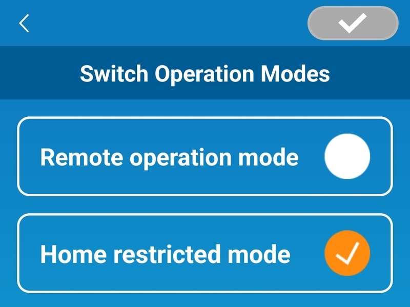

Ik gebruik 2 verschillende modes binnen de app. Mij valt op dat in elk geval het krijgen van een goede lijst in de remote operation mode veel sneller gaat dan in de home restricted mode.
In de laatste blijf je soms maar klikken om de informatie van een unit te krijgen lijkt het.
Afbeeldingslocatie: https://tweakers.net/i/gcqlEztoKgMEGBOl2GEnSDqi1l0=/800x/filters:strip_icc():strip_exif()/f/image/DeyCg3ZOdv89J4R6QGX91cjm.jpg?f=fotoalbum_large

Sjamo schreef op zondag 14 januari 2024 @ 11:46:
terwijl je zou denken dat de home restricted juist lokaal, dus sneller is.
Weet iemand hoe ik het aantal smartphones kan veranderen? Volgens mij moet ik dan een extra account aanmaken. Als ik nu de app op een ander toestel gebruik gaat die raar vragen om inloggen of zo. Gree app heeft precies hetzelfde. Irritant allemaal.
Ik kan 1 toestel op de 1 gebruiken en 1 toestel op de andere mode.

Sjamo schreef op zondag 14 januari 2024 @ 15:21:
pfff. Fijne cloudsoftware. Enfin. Maar de hardware is perfect. Dus ik moet niet zeuren.
