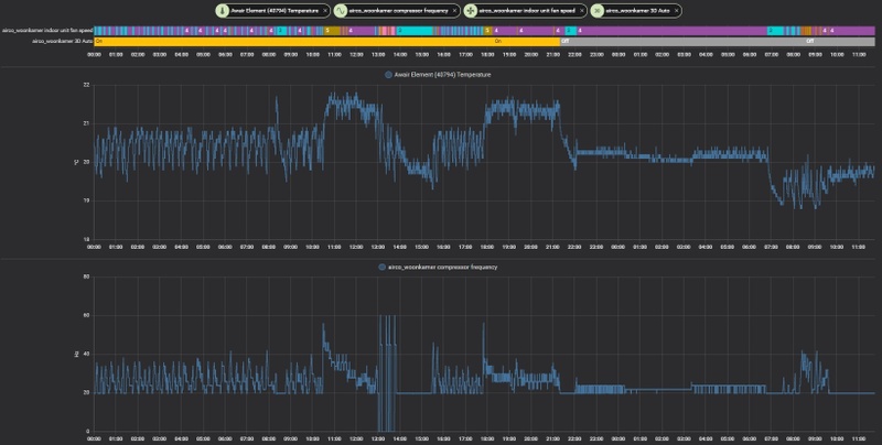

Wat ik soms ervaar is dat onder normale settings van de vanes + auto fan de unit niet correct reageert op setpoint wijzigingen tenzij de offset van de huidige temperatuur erg groot is. Set ik de unit in 3D auto pakt die de wijziging direct op. 3D zorgt wel voor een onrustigere compressor speed (doordat die ook de andere kant van de kamer gaat opblazen)... Ik draai altijd met auto fan speed btw, dit zorgt er bij mij voor dat de compressor speed ook stabieler blijft tov manueel;
Afbeeldingslocatie: https://tweakers.net/i/p6FD3802m0m5mBQ327dIB6wj400=/800x/filters:strip_icc():strip_exif()/f/image/YLOjDCa10ysrjmDCVbrw9nb9.jpg?f=fotoalbum_large
Invloeden met veel luchtverplaatsing zoals het openen van een deur zorgen voor een koudere aanzuig temperatuur bij de binnenunit, deze zal daar direct op reageren, iets met fuzzy control @CdE ik denk dat je temp sensor een beetje lui is met een ongelukkige afronding van de MHI zelf (per halve graad).

Daar heb je inderdaad wel een punt. Volgens mij kun je bij de MQTT versie wel de filter kleiner zetten zodat die ook op tiende graden werkt maar dan is het natuurlijk nog maar de vraag of dat ook daadwerkelijk uit zijn thermostaat gaat komen.
  • Nachtapotheker
Precies de reden dat ik ook met de externe sensor gestopt ben. De unit reageerde te traag op een teruglopende temperatuur en als hij dan reageert, dan idd meteen vol gas ipv een tikje hoger.
Met de interne sensor regelt ie veel fijner/directer nu met dit weer. Je moet dan wel zorgen dat de uitblaas hoek zoals hier geadviseerd ongeveer 45 graden is en na het starten eerst de fan even op max. Anders blijft de lucht er teveel in de buurt hangen. Bij een overbrugging van meer dan 2 graden hoeft ie niet op max, dan doet auto dat ook wel zelf :)
Wellicht goed om te vermelden, ik ben een ad-hoc gebruiker, wellicht dat het voor 24x7 gebruikers anders is.

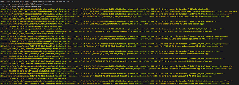

Sinds de laatste update van HA core zijn enkele sensoren van MHI ctrl niet meer beschikbaar. Ervaren jullie dit ook?
Ook ben ik opzoek naar een oplossing voor het feit dat ik na iedere ESP update de vanes van links omhoog weer naar wide moet zetten. Nu al een paar x gehad dat de unit lekker in een hoek heeft lopen blazen na de update....Ik ben door de YAML van de unit gegaan maar zie niet direct iets logisch
Welke sensoren bedoel je precies? Voor zover ik kan zien is bij mij alles nog beschikbaar (1 ZSX op R2.5, 1 op R2.6 en 1 op R2.8)

Tomba schreef op dinsdag 26 december 2023 @ 11:08:
  • airco_woonkamer Indoor (capillary) HE temp 2
  • airco_woonkamer Indoor (suction header) HE temp 3
  • airco_woonkamer Indoor (U-bend) HE temp 1
  • airco_woonkamer Outdoor unit exp. valve
De waardes komen wel binnen als ik de logs van ESP home bekijk
Core 2023.12.3, OS 11.2.

Dit ligt niet aan Home Assistant maar aan ESPhome. Ik heb precies hetzelfde. Volgens mij zijn er daar veel problemen mee qua updates want kreeg er pas 3 per dag. Ze zijn opnieuw aangemaakt met _2 erachter. Dus even zoeken bij je Entiteiten.

Bij ESPhome is het beter om even te wachten met updates. Sowieso pas updaten naar een release als er een minimaal een x.5 versie is. En dit geldt des te meer als je modules op moeilijk bereikbare plaatsen hebt.

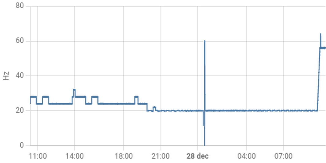

Ik vind dit plaatje dus rete interessant. Begrijp me niet verkeerd, ik vind de MHI het goed doen, maar niet perfect.
Je ziet m om 10.30 overreageren op een daling van temperatuur, niks schokkends eigenlijk. Dan uiteindelijk een overshoot (duh), dus pendelend die 4 keer kort achter elkaar. Compleet onnodig,
Puur op basis van deze twee grafieken zou hij toch iets fijner kunnen finetunen. Voor mijn gevoel doen modulerende thermostaten voor cv ketels dat beter, maar dat is ook een trager systeem met meer warmteopslag dan lucht. Een stukje machine learning zou hier heel veel bij helpen. Lijkt me een leuk project, maar een beer op de weg is dat de compressorfreqentie niet instelbaar is. Wel manipuleerbaar overigens op basis van de ruimtetemperatuur (en andere variabelen)… Ik zie potentie, maar weinig tijd. })

@TereZz ik denk dat het vies tegenvalt om dit te verbeteren. Achteraf is het makkelijk redeneren maar op het moment zelf moet de unit een keuze maken; de correctie kan te snel of juist te traag zijn. Er is wel iets te verbeteren m.b.t. leren van historische data. Maar dat is duur en heeft tijd nodig om in te leren (en af te leren als de situatie verandert). Het zou wel fijn zijn als je de PID parameters zelf kunt instellen, maar dan gaan consumenten misschien lopen rommelen totdat de unit niet meer goed werkt (en gaan dan klagen bij MHI).

Ik heb precies hetzelfde. Als die op 22 staat ingesteld en hij bereikt 22.25 dan draait die nog steeds op 60Hz. Van mij had die al gelijk naar de 20 of misschien 30Hz gemogen. En als de temperatuur dan naar 20 zakt langzaam in stappen per 10Hz opschalen. Dat doet die overigens wel bij 24/7 verwarmen dus er zit zeker een leercurve in. Maar als je hem uitzet lijkt die dat allemaal vergeten wat misschien logisch is omdat de omstandigheden anders zijn.

  • Sjamo
  • Registratie: Oktober 2021
  • Laatst online: 12-07 16:37
Willempie27 schreef op donderdag 28 december 2023 @ 09:44:
Zoals @Martin7182 zegt, met teveel instellingen kunnen sommige mensen gaat klagen omdat ze het niet begrijpen. Een advance modus zou een leuke optie zijn.
Schakelt jullie airco niet terug in intensiteit van verwarmen naarmate hij dichter bij de ingestelde temperatuur komt? Een graad onder de ingestelde temperatuur verwarmt onze airco nog maar mondjesmaat, en daarmee kruipt hij naar de ingestelde temperatuur toe.
  • Willempie27
  • Laatst online: 27-11 13:58
Sjamo schreef op donderdag 28 december 2023 @ 09:56:
Nee dat doet die niet. Er is altijd een kleine overshoot. Ik heb wel de 2 graden correctie uitgezet dus hij heeft de letterlijke temperatuur. Heb jij een externe sensor of de interne?
  • Sjamo
Willempie27 schreef op donderdag 28 december 2023 @ 09:57:
Intern. We hebben niets met de "2 graden correctie" gedaan. Gebruiken automatische fanspeed.
  • Willempie27
Sjamo schreef op donderdag 28 december 2023 @ 10:03:
Ik ga dan toch eens een andere externe sensor maken die wel elke minuut update. Wellicht reageert de temp sensor te traag.
  • Sjamo
Willempie27 schreef op donderdag 28 december 2023 @ 10:06:
Geen ingewikkelde dingen die worden gemeten hier :)
Maar op het verbruik hier onder kan je goed zien dat hij z'n piek maakt. Dan glijdt hij schuin naar een stabiele stand die ik zou vergelijken met fanstand 2. Dat is voor, zeg de laatste paar tienden? Laatste halve graad? Zoveel is het meestal niet eens. En wanneer hij stabiel op z'n temperatuur is zie je dat hij over schakelt naar een stand die 25 tot 30 W minder verbruikt. Je ziet daar een heel fijne zaagtand. In die stand staat hij op de hier normale lage stand, waarbij hij geregeld (elke 15 tot 30 minuten) wat extra lucht blaast, checkt en eventueel bijstelt.
Afbeeldingslocatie: https://tweakers.net/i/aOLYHtGrS1_cJ2rWXV7xCRF5KvY=/800x/filters:strip_icc():strip_exif()/f/image/GSMmmgM7ITroaCr396TYsSfb.jpg?f=fotoalbum_large
  • Willempie27
In principe is dat bij mij ook wel zo bij 24/7 verwarmen. Maar hoe jij hem aanzet en dat die zo mooi terug regelt heb ik zeker niet. Het resulteert mij mij altijd in 3 a 4 pendels en dan blijft die rustig draaien.
De pendel om 1:00 is van een update in Home Assistant waardoor en interne sensor wordt uitgelezen in plaats van de externe.

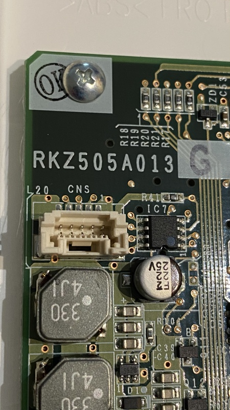

  • Weerman2
  • Registratie: December 2020
  • Laatst online: 13-11-2025
Ik wIl een interface (MHI SC-BIKN2-E) aansluiten op mijn MHI SRK 25 ZSX zodat ik de remote controle RC-EX3A er op aan kan sluiten.
Helaas mist de kabel die tussen de interface en de airco moet worden aangesloten op punt CNS volgens mij is dat dezelfde punt waar ook het wifi module op moet worden aangesloten dit zijn 5 draden.
foto is van print hier bij geplaatst.
Wie heeft een oplossing voor mij hoe ik dit aansluit en zijn hier stekkertjes voor die hier op passen? zodat ik hier wat voor kan maken heb ook geen idee of pin bezetting van interface en airco gelijk is dus pin 1op1 2op2 enz.
Misschien is er iemand die deze combinatie ook gebruikt en kan er iets meer over vertellen.

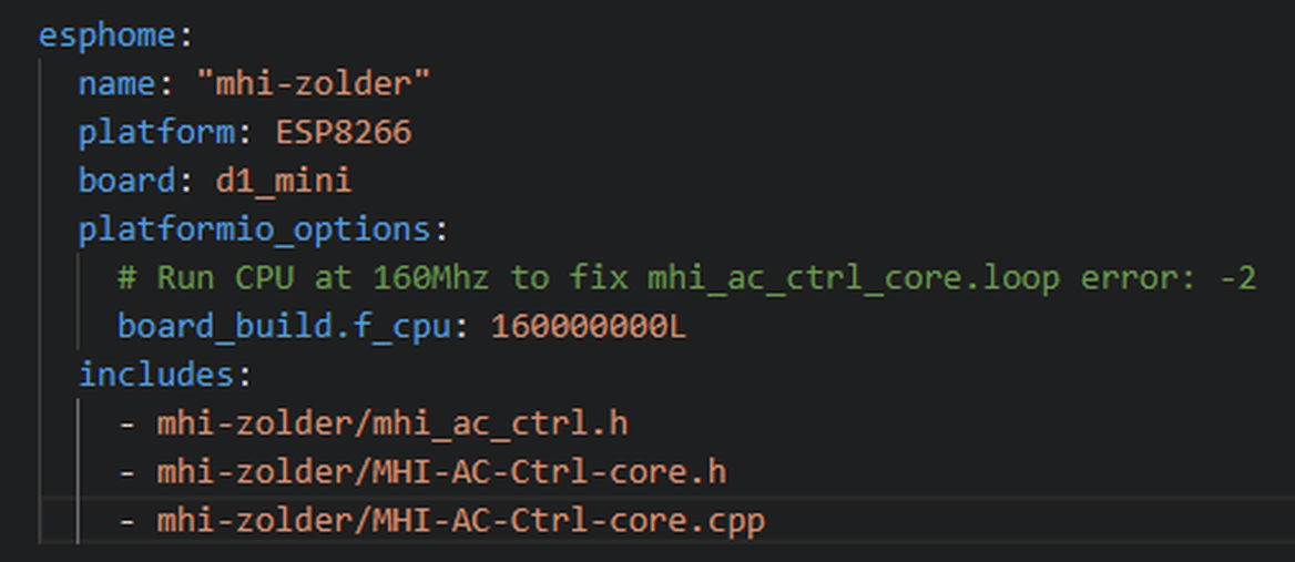

Weet iemand waarom ik nog steeds verwijzingen zie:
Compiling .pioenvs/mhi-zolder/src/MHI-AC-Ctrl-core.cpp.o
Als ik in de betreffende YAML heb staan:
YAML:
  includes:
    - mhi_ac_ctrl-zolder.h
    - MHI-AC-Ctrl-core-zolder.h
    - MHI-AC-Ctrl-core-zolder.cpp
En in de betreffende bestanden in de header ook de verwijzingen naar de aangepaste bestandsnamen heb geplaatst?
Krijg nu iedere keer een foutmelding bij het updaten van het vloermodel dat ik dus op de oude versie wil laten draaien.
Edit: Heb de buildfiles al meerdere keren verwijderd.
Edit 2: De errorlog:
24
25
26
27
28
29
30
31
Archiving .pioenvs/mhi-zolder/libFrameworkArduino.a
Linking .pioenvs/mhi-zolder/firmware.elf
/data/cache/platformio/packages/toolchain-xtensa/bin/../lib/gcc/xtensa-lx106-elf/10.3.0/../../../../xtensa-lx106-elf/bin/ld: .pioenvs/mhi-zolder/src/MHI-AC-Ctrl-core.cpp.o: in function `_Z13calc_checksumPh':
MHI-AC-Ctrl-core.cpp:(.text._Z13calc_checksumPh+0x0): multiple definition of `_Z13calc_checksumPh'; .pioenvs/mhi-zolder/src/MHI-AC-Ctrl-core-zolder.cpp.o:MHI-AC-Ctrl-core-zolder.cpp:(.text._Z13calc_checksumPh+0x0): first defined here
/data/cache/platformio/packages/toolchain-xtensa/bin/../lib/gcc/xtensa-lx106-elf/10.3.0/../../../../xtensa-lx106-elf/bin/ld: .pioenvs/mhi-zolder/src/MHI-AC-Ctrl-core.cpp.o: in function `_ZN16MHI_AC_Ctrl_Core16reset_old_valuesEv':
MHI-AC-Ctrl-core.cpp:(.text._ZN16MHI_AC_Ctrl_Core16reset_old_valuesEv+0x8): multiple definition of `_ZN16MHI_AC_Ctrl_Core16reset_old_valuesEv'; .pioenvs/mhi-zolder/src/MHI-AC-Ctrl-core-zolder.cpp.o:MHI-AC-Ctrl-core-zolder.cpp:(.text._ZN16MHI_AC_Ctrl_Core16reset_old_valuesEv+0x4): first defined here
/data/cache/platformio/packages/toolchain-xtensa/bin/../lib/gcc/xtensa-lx106-elf/10.3.0/../../../../xtensa-lx106-elf/bin/ld: .pioenvs/mhi-zolder/src/MHI-AC-Ctrl-core.cpp.o: in function `_ZN16MHI_AC_Ctrl_Core4initEv':
MHI-AC-Ctrl-core.cpp:(.text._ZN16MHI_AC_Ctrl_Core4initEv+0x10): multiple definition of `_ZN16MHI_AC_Ctrl_Core4initEv'; .pioenvs/mhi-zolder/src/MHI-AC-Ctrl-core-zolder.cpp.o:MHI-AC-Ctrl-core-zolder.cpp:(.text._ZN16MHI_AC_Ctrl_Core4initEv+0x10): first defined here
/data/cache/platformio/packages/toolchain-xtensa/bin/../lib/gcc/xtensa-lx106-elf/10.3.0/../../../../xtensa-lx106-elf/bin/ld: .pioenvs/mhi-zolder/src/MHI-AC-Ctrl-core.cpp.o: in function `_ZN16MHI_AC_Ctrl_Core9set_powerEb':
MHI-AC-Ctrl-core.cpp:(.text._ZN16MHI_AC_Ctrl_Core9set_powerEb+0x0): multiple definition of `_ZN16MHI_AC_Ctrl_Core9set_powerEb'; .pioenvs/mhi-zolder/src/MHI-AC-Ctrl-core-zolder.cpp.o:MHI-AC-Ctrl-core-zolder.cpp:(.text._ZN16MHI_AC_Ctrl_Core9set_powerEb+0x0): first defined here
/data/cache/platformio/packages/toolchain-xtensa/bin/../lib/gcc/xtensa-lx106-elf/10.3.0/../../../../xtensa-lx106-elf/bin/ld: .pioenvs/mhi-zolder/src/MHI-AC-Ctrl-core.cpp.o: in function `_ZN16MHI_AC_Ctrl_Core8set_modeE6ACMode':
MHI-AC-Ctrl-core.cpp:(.text._ZN16MHI_AC_Ctrl_Core8set_modeE6ACMode+0x0): multiple definition of `_ZN16MHI_AC_Ctrl_Core8set_modeE6ACMode'; .pioenvs/mhi-zolder/src/MHI-AC-Ctrl-core-zolder.cpp.o:MHI-AC-Ctrl-core-zolder.cpp:(.text._ZN16MHI_AC_Ctrl_Core8set_modeE6ACMode+0x0): first defined here
/data/cache/platformio/packages/toolchain-xtensa/bin/../lib/gcc/xtensa-lx106-elf/10.3.0/../../../../xtensa-lx106-elf/bin/ld: .pioenvs/mhi-zolder/src/MHI-AC-Ctrl-core.cpp.o: in function `_ZN16MHI_AC_Ctrl_Core13set_tsetpointEj':
MHI-AC-Ctrl-core.cpp:(.text._ZN16MHI_AC_Ctrl_Core13set_tsetpointEj+0x0): multiple definition of `_ZN16MHI_AC_Ctrl_Core13set_tsetpointEj'; .pioenvs/mhi-zolder/src/MHI-AC-Ctrl-core-zolder.cpp.o:MHI-AC-Ctrl-core-zolder.cpp:(.text._ZN16MHI_AC_Ctrl_Core13set_tsetpointEj+0x0): first defined here
/data/cache/platformio/packages/toolchain-xtensa/bin/../lib/gcc/xtensa-lx106-elf/10.3.0/../../../../xtensa-lx106-elf/bin/ld: .pioenvs/mhi-zolder/src/MHI-AC-Ctrl-core.cpp.o: in function `_ZN16MHI_AC_Ctrl_Core7set_fanEj':
MHI-AC-Ctrl-core.cpp:(.text._ZN16MHI_AC_Ctrl_Core7set_fanEj+0x0): multiple definition of `_ZN16MHI_AC_Ctrl_Core7set_fanEj'; .pioenvs/mhi-zolder/src/MHI-AC-Ctrl-core-zolder.cpp.o:MHI-AC-Ctrl-core-zolder.cpp:(.text._ZN16MHI_AC_Ctrl_Core7set_fanEj+0x0): first defined here
/data/cache/platformio/packages/toolchain-xtensa/bin/../lib/gcc/xtensa-lx106-elf/10.3.0/../../../../xtensa-lx106-elf/bin/ld: .pioenvs/mhi-zolder/src/MHI-AC-Ctrl-core.cpp.o: in function `_ZN16MHI_AC_Ctrl_Core9set_vanesEj':
MHI-AC-Ctrl-core.cpp:(.text._ZN16MHI_AC_Ctrl_Core9set_vanesEj+0x0): multiple definition of `_ZN16MHI_AC_Ctrl_Core9set_vanesEj'; .pioenvs/mhi-zolder/src/MHI-AC-Ctrl-core-zolder.cpp.o:MHI-AC-Ctrl-core-zolder.cpp:(.text._ZN16MHI_AC_Ctrl_Core9set_vanesEj+0x0): first defined here
/data/cache/platformio/packages/toolchain-xtensa/bin/../lib/gcc/xtensa-lx106-elf/10.3.0/../../../../xtensa-lx106-elf/bin/ld: .pioenvs/mhi-zolder/src/MHI-AC-Ctrl-core.cpp.o: in function `_ZN16MHI_AC_Ctrl_Core17request_ErrOpDataEv':
MHI-AC-Ctrl-core.cpp:(.text._ZN16MHI_AC_Ctrl_Core17request_ErrOpDataEv+0x0): multiple definition of `_ZN16MHI_AC_Ctrl_Core17request_ErrOpDataEv'; .pioenvs/mhi-zolder/src/MHI-AC-Ctrl-core-zolder.cpp.o:MHI-AC-Ctrl-core-zolder.cpp:(.text._ZN16MHI_AC_Ctrl_Core17request_ErrOpDataEv+0x0): first defined here
/data/cache/platformio/packages/toolchain-xtensa/bin/../lib/gcc/xtensa-lx106-elf/10.3.0/../../../../xtensa-lx106-elf/bin/ld: .pioenvs/mhi-zolder/src/MHI-AC-Ctrl-core.cpp.o: in function `_ZN16MHI_AC_Ctrl_Core9set_troomEh':
MHI-AC-Ctrl-core.cpp:(.text._ZN16MHI_AC_Ctrl_Core9set_troomEh+0x0): multiple definition of `_ZN16MHI_AC_Ctrl_Core9set_troomEh'; .pioenvs/mhi-zolder/src/MHI-AC-Ctrl-core-zolder.cpp.o:MHI-AC-Ctrl-core-zolder.cpp:(.text._ZN16MHI_AC_Ctrl_Core9set_troomEh+0x0): first defined here
/data/cache/platformio/packages/toolchain-xtensa/bin/../lib/gcc/xtensa-lx106-elf/10.3.0/../../../../xtensa-lx106-elf/bin/ld: .pioenvs/mhi-zolder/src/MHI-AC-Ctrl-core.cpp.o: in function `_ZN16MHI_AC_Ctrl_Core16get_troom_offsetEv':
MHI-AC-Ctrl-core.cpp:(.text._ZN16MHI_AC_Ctrl_Core16get_troom_offsetEv+0x0): multiple definition of `_ZN16MHI_AC_Ctrl_Core16get_troom_offsetEv'; .pioenvs/mhi-zolder/src/MHI-AC-Ctrl-core-zolder.cpp.o:MHI-AC-Ctrl-core-zolder.cpp:(.text._ZN16MHI_AC_Ctrl_Core16get_troom_offsetEv+0x0): first defined here
/data/cache/platformio/packages/toolchain-xtensa/bin/../lib/gcc/xtensa-lx106-elf/10.3.0/../../../../xtensa-lx106-elf/bin/ld: .pioenvs/mhi-zolder/src/MHI-AC-Ctrl-core.cpp.o: in function `_ZN16MHI_AC_Ctrl_Core16set_troom_offsetEf':
MHI-AC-Ctrl-core.cpp:(.text._ZN16MHI_AC_Ctrl_Core16set_troom_offsetEf+0x0): multiple definition of `_ZN16MHI_AC_Ctrl_Core16set_troom_offsetEf'; .pioenvs/mhi-zolder/src/MHI-AC-Ctrl-core-zolder.cpp.o:MHI-AC-Ctrl-core-zolder.cpp:(.text._ZN16MHI_AC_Ctrl_Core16set_troom_offsetEf+0x0): first defined here
/data/cache/platformio/packages/toolchain-xtensa/bin/../lib/gcc/xtensa-lx106-elf/10.3.0/../../../../xtensa-lx106-elf/bin/ld: .pioenvs/mhi-zolder/src/MHI-AC-Ctrl-core.cpp.o: in function `_ZN16MHI_AC_Ctrl_Core4loopEj':
MHI-AC-Ctrl-core.cpp:(.text._ZN16MHI_AC_Ctrl_Core4loopEj+0x80): multiple definition of `_ZN16MHI_AC_Ctrl_Core4loopEj'; .pioenvs/mhi-zolder/src/MHI-AC-Ctrl-core-zolder.cpp.o:MHI-AC-Ctrl-core-zolder.cpp:(.text._ZN16MHI_AC_Ctrl_Core4loopEj+0x78): first defined here
collect2: error: ld returned 1 exit status
*** [.pioenvs/mhi-zolder/firmware.elf] Error 1
========================= [FAILED] Took 194.52 seconds =========================
Blijkbaar klopt de checksum door de naamwijziging niet meer. Maar is er een nette manier waarop ik 2 MHI-AC-CTRL-Esphome versies naast elkaar kan gebruiken?
[ Voor 90% gewijzigd door Taro op 06-01-2024 23:44 ]

ja je moet je .esphome folder leeg maken. Daar zet hij tempfiles in. Je mag zelfs heel die map wel weg gooien dan maakt hij alles opnieuw aan.
[ Voor 35% gewijzigd door SkullboyNL op 06-01-2024 23:51 ]

De YAML op dezelfde plaats als de anderen en dan verwijzen naar:
includes:
- mhi-zolder/mhi_ac_ctrl.h
- mhi-zolder/MHI-AC-Ctrl-core.h
- mhi-zolder/MHI-AC-Ctrl-core.cpp
zonder aanpassingen in deze bestanden?

Ik zou de 3 bestandsnamen dezelfde houden en ze in een nieuwe directory stoppen.
Dan verwijs je zo naar de nieuwe directory mhi_zolder:
YAML:
substitutions:
  # Unique device ID in HA
  deviceid: "mhi_zolder" #deviceid: "mhi_woonkamer"
  # Unique device name in HA (sensor names will be prefixed by this name)
  devicename: "MHI-Zolder" #devicename: "MHI-Woonkamer"
esphome:
  name: mhi-zolder #name: mhi-woonkamer  # Unique name  (only change in small letters)
  platform: ESP8266
  board: d1_mini
  platformio_options:
    # Run CPU at 160Mhz to fix mhi_ac_ctrl_core.loop error: -2
    board_build.f_cpu: 160000000L
  includes:
    - mhi_zolder/mhi_ac_ctrl.h
    - mhi_zolder/MHI-AC-Ctrl-core.h
    - mhi_zolder/MHI-AC-Ctrl-core.cpp
Edit: laat maar, zo te zien doe je dat ook al

Ik heb nu 3 airco's de ZS-WF. Ik wil deze gaan vervangen met MHI-AC-CTRL. Maar dit model staat niet in de lijst maar ik meen dat sommige het niet wel werkend hadden. Werkt deze op de WF? Is die module er gemakklijk eruit te halen want hij lijkt aardig vast te zitten in de unit.
En dan nog een vraag. Toen ik het nieuwe WF model aan zette kreeg ik een firmware update. Is deze update alleen voor de wifi module of ook de voor software in de airco zelf? Wat ik wil de orginele gaan verkopen maar anders hou ik er nog 1 achter als de unit zelf ook een update krijgt. Op de beneden verdiepen staat een ZS-W en die heeft nooit een update gehad omdat deze vanaf het begin de MHI-AC-CRTL module erin had.
  • SkullboyNL
  • Laatst online: 03:58
Willempie27 schreef op dinsdag 9 januari 2024 @ 11:35:
De module kan je er zo uitpakken zit met 1 schroefje vast. dat Schroefje draai je los en dan pak je zo de module er uit. Afbeeldingslocatie: https://tweakers.net/i/9VBnB0Y9m9LInVV5yYQkYV7IfdA=/x800/filters:strip_exif()/f/image/iGjlnVFuF1Wdat2M1SYMLVka.png?f=fotoalbum_large
Dit is de module dit er standaard in zit.
Afbeeldingslocatie: https://tweakers.net/i/FL08QR3zR__Zd08d-1cEHJlw4OY=/x800/filters:strip_icc():strip_exif()/f/image/AGR9SpwwZKLqF062a6KwUxO0.jpg?f=fotoalbum_large
Je moet nog wel heel de behuizing los maken om de kabel uit de print te halen. Maar dit moet je toch al doen om de MHI-AC-CTRL te plaatsen. Het gaat dan om deze kabel
Afbeeldingslocatie: https://tweakers.net/i/tvLnenDaY6IIDV7RKPIWDvoXZBY=/x800/filters:strip_exif()/f/image/bIc3aX8jaJ1BmfH5cnkT6D5J.png?f=fotoalbum_large
De update die je kreeg is voor de wifi module en niet voor de airco zelf. De airco kan niet worden geupdate via de wifi module.

De module kan je er zo uitpakken zit met 1 schroefje vast. dat Schroefje draai je los en dan pak je zo de module er uit. [Afbeelding]
Dat hele schroefje over het hoofd gezien.
Heb er al eerder 1 geinstalleerd dus dat moet goedkomen. Maar met de WF werkt het dus prima.

Kon niet wachten tot morgen, alvast geïnstalleerd. Compilen is gelukt en alles lijkt te werken.
MAAR, heb wel recent de logging aangepast nav een ander voorbeeld naar:
# Enable logging
logger:
level: DEBUG
logs:
component: ERROR
baud_rate: 0
Zou ik ze daardoor überhaupt nog zien?
Nu zie ik nog wel af en toe langskomen:
[20:51:17][W][mhi_ac_ctrl:139]: mhi_ac_ctrl_core.loop error: -2
[20:51:18][W][mhi_ac_ctrl:139]: mhi_ac_ctrl_core.loop error: -2
Bedankt d:)b
