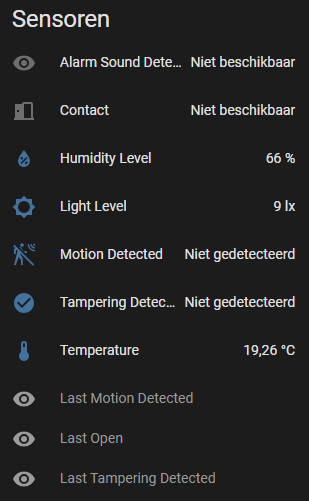

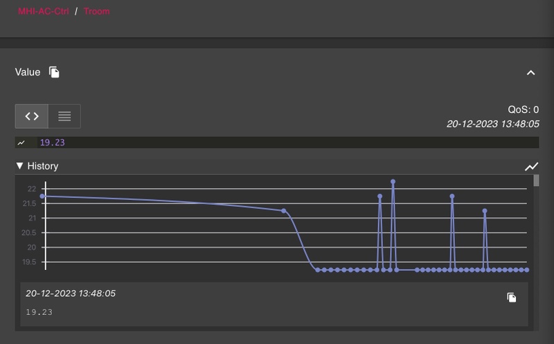

  • Taro
Taro
Ik was op zoek naar een goede en plug & play externe sensor om via MHI-AC-CTRL de temperatuur door te geven. Aangezien ik al heel diep in het Ubiquiti ecosysteem zit besloten voor de Ubiquiti Up Sense te gaan: https://eu.store.ui.com/e...up-sense?variant=up-sense. Naast temperatuur kan deze ook o.a. licht, vochtpercentage, beweging, raam open/dicht en waterlekkage meten en doorgeven.
Afbeeldingslocatie: https://tweakers.net/i/sOhpZFxB-eMfusU7lR5Sp6XPb9s=/full-fit-in/4920x3264/filters:max_bytes(3145728):no_upscale():strip_icc():fill(white):strip_exif()/f/image/XgUD3A34NkWt4osg7th7eDvc.jpg?f=user_large
Afbeeldingslocatie: https://tweakers.net/i/Aojwxj2Bg31lDWkSjhGKdaaaZKo=/full-fit-in/4000x4000/filters:no_upscale():fill(white):strip_exif()/f/image/UeJz6rVT5Rr1nsYmbRJCilKd.png?f=user_large
3 stuks besteld, zojuist de eerste in de woonkamer opgehangen en met de volgende automatisering werkt het al:
YAML:
alias: Set temp MHI-Woonkamer
description: ""
trigger:
  - platform: time_pattern
    seconds: "55"
    enabled: true
condition: []
action:
  - service: esphome.mhi_woonkamer_set_api_room_temperature
    data:
      value: "{{ states('sensor.up_sense_temperature') | float (0) - 0.00 }}"
    enabled: true
mode: single
Nu op de 1e verdieping en zolder de anderen ophangen en eens kijken hoe het bevalt d:)b
Let op: Je moet Ubiquiti Accesspoints met WiFi 6 ondersteuning in de buurt hebben hangen, anders werken ze niet.
Edit: De Bluetooth range is beperkt, de verbinding viel af en toe weg en dan rapporteert de sensor 0 graden. Daarom de code even aangepast om te checken of de waarde in een range valt:

  • jobr
  • Laatst online: 26-07-2025
Taro schreef op dinsdag 12 december 2023 @ 19:48:
Denk er wel aan dat je binnen de 2 minuten (default) een waarde moet sturen want anders gaat de unit over naar de interne sensor.

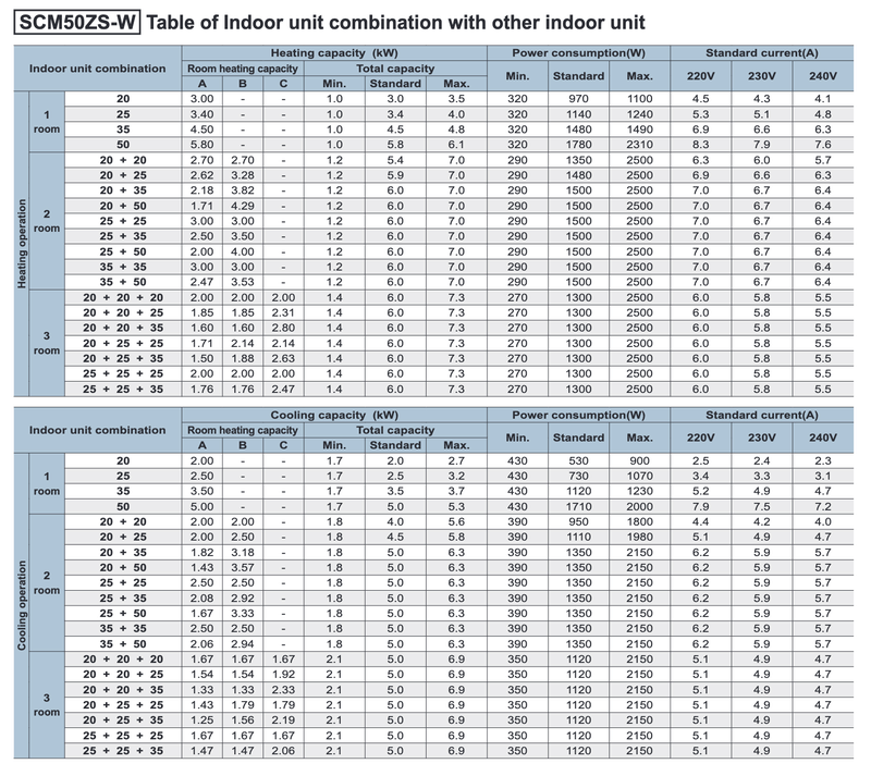

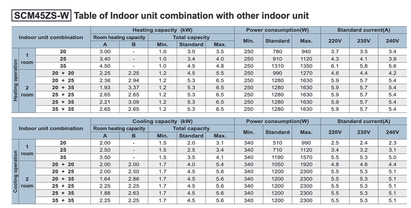

Bij de 5kW krijg je dan wel eens te horen dat deze unit te groot is en dat het eventueel oncomfortabel kan gaan worden i.v.m. pendelen.
Hoe zijn jullie ervaringen? En wat kunnen jullie ons aanraden? En is het aan te raden om de units 24/7 te laten draaien t.b.v. hoge efficiëntie?
Ik kijk uit naar jullie hulp/reacties! Een dm is ook altijd welkom :)
Hartelijk dank alvast!
Het min vermogen van de 3.5 is 0.14Kw en die van de 5.0 is 0.2kW of te wel met een COP van 4 560W vs 800W. Als het dus echt koud wordt dan zullen beide niet gaan pendelen.Maar in de overgangs periode waarschijlijk wel. Persoonlijk zou ik mij niet al te druk over het pendelen maken. Om een gevoel te krijgen zou je de formule van koevlaas kunnen toepassen. https://nl.everybodywiki.com/Koevlaas_formule. Zelf heb ik een kamer en keuken van totaal 73m2 met 240m3 en heb hier 3 * MHI SRK35ZS-S. Als ik het over zou moeten doen dan zou ik er zeker nog wat groter hebben uitgevoerd. Mijn huis is eind jaren 70 gebouwd dus slechter dan jouw huis geisoleerd. Dus als je niet zeker bent dan zou ik in de woonkamer de 5kW en in de keuken de 3.5kW nemen. Success met de beslissing.

  • BeeJee78
  • Laatst online: 27-11 15:09
Chatslet schreef op woensdag 20 december 2023 @ 13:55:
@BeeJee78 Je moet de Troom in het set topic hebben ben ik achter gekomen. De documentatie is daar wat onduidelijk over. Ik heb 3D auto en vanes LR nog niet in de climate card maar mogelijk kan dit via de climate preset functie die er sinds kort is.
Thx, heb het gelijk aangepast naar het set topic.
Welke preset functie bedoel je? Ik kan er niks over vinden.
Ik weet trouwens niet of het helemaal goed gaat met die Troom setting.
Hij update wel netjes de temperatuur maar de unit blijft volgas verwarmen.
De setpoint staat op 20.0 en de Troom is inmiddels 22 maar hij blijft op maximale power verwarmen. Enig idee waar dit aan ligt?

BeeJee78 schreef op woensdag 20 december 2023 @ 14:54:
De offset van 2 graden die hier al meer voorbij is gekomen.
Hij verwarmt altijd tot 0,5 graad boven target. En de target is standaard ook nog 2 graden hoger.
  • BeeJee78
Die ziet er netjes uit! Welke climate card is dat? Als ik de default gebruik dan accepteert ie de settings niet:
Key 'features' is not expected or not supported by the visual editor.
  • BeeJee78
CdE schreef op woensdag 20 december 2023 @ 15:38:
Ah vandaar, dat had ik nog niet ontdekt tussen alle berichten, sorry.
Dus dan heb je eigenlijk weinig aan een externe thermometer, of je moet er eerst weer 2 graden aftrekken.
Ik ga me even inlezen over die offset ;)
[ Voor 5% gewijzigd door BeeJee78 op 20-12-2023 15:47 ]
  • esphome
  • Registratie: Oktober 2023
BeeJee78 schreef op woensdag 20 december 2023 @ 15:40:
Members only:
Wat te doen bij APP dwang: https://appdwang.nl und auf Deutsch: https://appzwang.de/ - nood breekt wet
  • CdE
  • Laatst online: 27-11 15:59
CdE
BeeJee78 schreef op woensdag 20 december 2023 @ 15:42:
Je kunt die 2 graden offset ook uitschakelen, dat heb ik ook gedaan. Dat is hier ook voorbijgekomen en wordt ook vermeld in de handleiding. Moet een aantal pagina's terug te vinden zijn.
Verder vind ik de regeling niet heel slim, vooral te traag, hij heeft zoals wel meer vermeld wordt nogal de neiging tot alles of niets. De temperatuur zakt dan af tot behoorlijk onder target en dan overdrijft hij weer fors waardoor hij zover over target gaat dat hij zelfs even helemaal afslaat. Helaas valt hier weinig aan te doen, mogelijk dat het in grotere ruimten beter gaat.
  • BeeJee78
CdE schreef op woensdag 20 december 2023 @ 15:58:
Hmm oke, dat klinkt niet best idd.
Wat betreft die offset, in plaats van uitschakelen zou je ook 2 graden bij de Troom kunnen optellen toch?
Dan blijft het in ieder geval goed werken, ook als de externe temperatuur niet wordt doorgegeven (om wat voor reden dan ook).
Of denk ik nu te simpel?
  • Sjamo
  • Registratie: Oktober 2021
  • Laatst online: 12-07 16:37
Ik lees vaak van mensen die de offset uitschakelen, terugschakelen.
Wij doen dat niet omdat het hier geen issue is. In mijn ervaring is het halen of overstijgen van de wenstemperatuur afhankelijk van de buitentemperatuur.
Bij 15 graden en meer buiten, overstijgt de gehaalde temperatuur hier de ingestelde temperatuur tussen de 1 en 2 graden. Tot enkele graden boven 0 komt de behaalde temperatuur redelijk overeen met de ingestelde temperatuur. Bij vorst hangt de behaalde temperatuur tussen de ingestelde temperatuur en een halve graad er onder.
De reden dat wij de offset niet uitschakelen is vooral dat daardoor onze temperatuur op het moment dat we het het meest nodig hebben, wanneer het koud is, niet meer klopt. Dan zou hij 2 graden of meer te laag aangeven?
Hebben andere mensen daar geen last van?
  • CdE
CdE
BeeJee78 schreef op woensdag 20 december 2023 @ 16:06:
Dat kan inderdaad prima.
Sjamo schreef op woensdag 20 december 2023 @ 16:07:
Dit zelfde probleem had ik met de offset ook, als het kouder is lijkt het verhoudingsgewijs wat beter te gaan, maar zoals het de afgelopen dagen was schommelt het redelijk.
Target is 20 graden, laat hem afzakken tot 19,4 gaat dan volle bak er tegenaan, wordt 20,5 laat hem weer afzakken en zo verder. Hij moduleert altijd terug naar rond de 20Hz terwijl er waarschijnlijk 25Hz nodig is om op temperatuur te blijven bijvoorbeeld.
Op een dag als vandaag is 20Hz wel genoeg en blijft de temperatuur dus ook redelijk constant rond de 20c.

Twijvel tussen de SCM45 en de SCM50. Dus even in de data gedoken tussen de SCM50ZS-W en de SCM45ZS-W.
Omdat we eigenlijk alleen gaan verwarmen met de 3.5kw komen we daar wel mee weg.
Koelen word een ''probleem'' met de SCM45ZS-W als we beide units (2.5/3.5kw) vol vermogen gaan koelen. Totaal mis je dan 500w koel capaciteit tov SCM50ZS-W.
Verwarmen 1 unit (3.5)
SCM45ZS-W min: 250w 1310w max: 1350w
SCM50ZS-W min 340w 1480w max: 1490w
Koelen 1 unit: (3.5)
SCM45ZS-W min: 340w 1000w max: 1470w
SCM50ZS-W min 430w 1120w max: 1230w
Koelen 2 units (2.5+3.5)
SCM45ZS-W min: 340w 1200w max: 2300w
SCM50ZS-W min 390w 1350w max: 2150w
De SCM45ZS-W gebruikt in alle gevallen het minste energie behalve als er maximaal gekoeld moet worden. Wat denken jullie is de SCM45ZS-W een optie of kom ik in de knel met koelen?
Afbeeldingslocatie: https://tweakers.net/i/uBy9b2qc5lt2pZtvTA2PywG-7gw=/800x/filters:strip_exif()/f/image/yr13HIp9r8qDM4pp5ZYxuL84.png?f=fotoalbum_large
Afbeeldingslocatie: https://tweakers.net/i/Hann-fjSy3dNH1ee1dCEG4MlzpI=/800x/filters:strip_exif()/f/image/UnlLJARHXtpzSiYgoLORCeBA.png?f=fotoalbum_large
  • GudZ
  • Laatst online: 13:41
Remco Tr schreef op woensdag 20 december 2023 @ 19:41:
Twijvel tussen de SCM45 en de SCN50. Dus even in de data gedoken tussen de SCM50ZS-W en de SCM45ZS-W.
Je verwarmings- en koelbehoefte weet ik niet (heb je dat ergens al gepost?) qua warmteverlies, isolatiegraad, m² of m³ en hoeveel kamers.
Ik denk dat je onderschat hoe vaak je op het minimumvermogen draait. Hier draait op 8C buiten mijn MHI 3,5 kW single split heel vaak op zo'n 200W (24h stoken). Bij koelen is de ondergrens bij mijn unit zelfs 140W. En heel eerlijk, of jouw huis op die enkele bloedhete dagen 22 of 23 graden is maakt gevoelsmatig niets uit.
Maar... die 5kW unit kun je altijd nog een 3e binnenunit laten bijprikken als je wilt uitbreiden, hij geeft 1dB minder en de efficiency lijkt volgens de fabrikant hogere COP.
Ga dus na of je veel op het minumumvermogen gaat draaien en wat zwaarder meeweegt in je kosten: het minimumvermogen of de efficiency. Of prik gewoon een derde erbij en neem die 5kW.
PV Output 1.350Wp ZWW 10°
  • GermanPivo
  • Laatst online: 27-11 13:23
@Remco Tr Koelen is twee vingers in de neus, daar ga je die 500 W echt niet bij missen. Lekker lekker voor de 45 gaan.
  • Remco Tr
