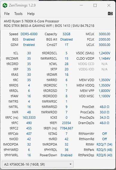

Ben nu klein beetje aan het spelen met mem settings en wil o.a. jouw settings als uitgangspunt nemen omdat we hetzelfde geheugen en cpu hebben.
Maar ben eigenlijk wel benieuwd wat Zen timings bij jou in de meest rechtse kolom geeft maar in de TS is die bij jouw screenshot leeg. Heb je misschien een screenshot met zentimings 1.29 of blijft het dan ook leeg bij :?

Help!!!! schreef op donderdag 23 maart 2023 @ 18:53:
@Rannaa
Heb dit bordje verkocht aan @zafer94 een poosje terug en ben toen zelf overgestapt op zijn 13600K om ff uit te proberen en wat me ook erg goed bevalt :p.
Maar laatste screenshot wat ik kan vinden :
Afbeeldingslocatie: https://tweakers.net/i/WZWiuWQOR1bf21123YLAIHk3gaY=/x800/filters:strip_icc():strip_exif()/f/image/Fp4AokB8AT6IOAtVr7Qd2vFz.jpg?f=fotoalbum_large
Hoop dat dit je helpt.

Ik was op vakantie geweest, kijk op de site en ineens waren er vier nieuwe BIOSsen uit. 1222 had ik overgeslagen omdat er niets over memory compatibility in stond.
Net BIOS 1410 erop gezet (ASUS ROG STRIX B650-A GAMING WIFI). Hiermee kan ik wél mijn geheugen op de EXPO setting van 6Ghz zetten, dat was met BIOS 0823 niet het geval.
De Prime95 large FFT test ging nu vlekkeloos waar die eerst binnen een minuut errors gaf.
Ook opnieuw de curve optimizer getest met OCCT, die gaf op -30 nu toch errors op 1 van de cores. Deze staat voor nu op -20. Ik weet niet zeker of het komt door de test settings of door deze BIOS, tot nu toe was alle zes cores op -30 ook geen probleem. Als dat geheugen lekker blijft draaien op 6Ghz kan ik wel leven met die ene core op -20.
ASUS ROG Strix B650-A | AMD 7600X | Kingston 32GB DDR5 6000 CL36 | Kingston KC3000 1TB | Powercolor hellhound RX9070 16GB

Schaapje_BlaaT schreef op vrijdag 14 april 2023 @ 20:59:
Ik heb afgelopen weekend een nieuw systeem gebouwd met hetzelfde moederbord in combinatie met uitvoering: Kingston Fury Beast KF560C36BBEK2-32
zodra ik een EXPO instel start mn pc niet meer op, ook terugzetten naar auto helpt dan niet.
Enige wat hept is (weer) de bios erop flashen via de achterkant. (dat is wel handig zeg). Maar ik moet het geheugen echt op standaard waarden laten lopen. Echt irritant.
  • Schaapje_BlaaT
  • Laatst online: 13-11 11:43
beebie121 schreef op maandag 17 april 2023 @ 10:49:
Dat is een stuk erger dan het bij mij ooit was, ook met de oude BIOS kon ik booten naar windows als ik EXPO 6000 er op zette, alleen was ie dan niet echt stabiel als in crashes van games en errors op tests.
Mijn geheugen is hetzelfde maar dan met lampjes
Zit het wel in de juiste slots? moet in het tweede en vierde slot, gerekend vanaf de processor socket
Anders test de RAM sticks 1 voor 1, als ie het goed doet met de ene maar niet met de andere dan is ie gewoon stuk. Of probeer een andere BIOS, 1410 is een beta BIOS

Reddit staat vol met verhalen over mensen die geen EXPO settings kunnen draaien met hun ryzen processors, ook met 2 sticks. Het is wel goed mogelijk dat dit een stuk minder of helemaal niet meer voorkomt met de laatste BIOS updates.
Bij mij zijn de problemen met geheugen in elk geval verdwenen na update naar AGESA versie 1.0.0.6
Waar ik eerst niet eens stabiel de expo settings kon draaien kan ik nu vrolijk de timings tweaken. Met al die waarden die je kan veranderen weet ik niet waar te beginnen maar gelukkig is er dit topic, kwestie van de timings van een ander overnemen en zien of ie dat stabiel doet. Divers profielen in BIOS helpen ook. Onderstaande timings doet ie in elk geval zonder problemen, diverse testjes gedraaid al. Niet gek voor CL36 geheugen :)
Afbeeldingslocatie: https://tweakers.net/i/syB6WjypXb_n8E8iMD2L-Ysu4vg=/full-fit-in/4000x4000/filters:no_upscale():fill(white):strip_exif()/f/image/aW9hoPXZjF5wkLlkBF6Te554.png?f=user_large

Schaapje_BlaaT schreef op vrijdag 21 april 2023 @ 20:20:
@Schaapje_BlaaT
Niet lullig bedoeld maar als ze op Reddit net als jij op een superoud bios blijven zitten en een nieuwe versie negeren omdat er in die (gare) change log niks staat over improved dram compatibility dan snap ik wel dat ze mogelijk issues hebben. Waarbij 6000MT gewoon een overklok is maar dat terzijde. :>
Overigens is 1410 uit jouw screenshot inmiddels ook al een oud Beta bios. Daarna zijn er 4 nieuwe biossen uitgekomen waarvan 3 ook met Agesa 1006. Namelijk 1406, 1408, 1409.
Denk dat je beter 1408 kunt nemen of 1409. Echter in die laatste is de EC version geupdate van 233 naar 237. Dus als je de kat uit de boom wilt kijken moet je die misschien nog niet nemen.
