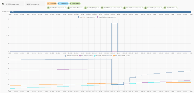

Jacksons schreef op donderdag 22 juni 2023 @ 08:26:
Hoi,
Kan iemand mij hiermee helpen?
Nadat mijn boiler aan gaat om het vat op te warmen (13:00u - tot 13:35u) gaat hij niet direct de vloer koelen maar loopt het verloop een beetje gek.
Klopt dit?
Hoi,
Klopt dit?
Bij tapwater stopt hij meestal even met koelen, al zou dat niet hoeven.
Het lijkt erop dat hij bij jou elk halfuur probeert te gaan koelen en dan beslist dat het niet hoeft/kan.
Misschien een te lage retour temperatuur van je cv?
Heb je wat meer grafieken met meer detail? Desnoods je even je Itho Wifi wat vaker updates laten sturen.
En wat is je kamer temperatuur? Als je kamertemperatuur te hoog is ten opzichte van je aanvoer temperatuur kan hij stoppen met koelen om condensvorming te voorkomen.
Tevens zou ik even de boiler op bijvoorbeeld 15:00 zetten, kijken of hij dan pas om 15:00 gaat stoppen met koelen.
[ Voor 11% gewijzigd door Onl1ne1373 op 22-06-2023 12:19 ]

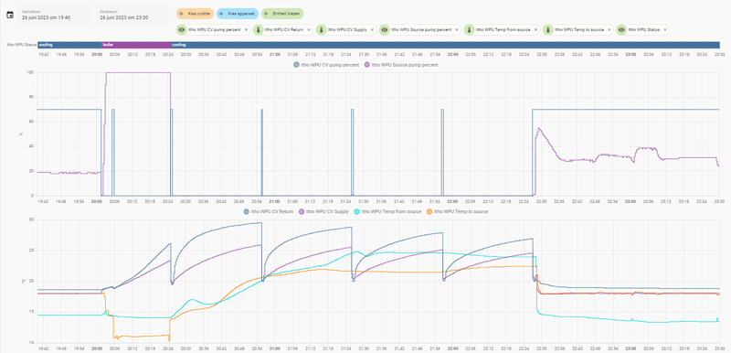

Hoi,
Klopt dit?
Ik herken dit probleem helaas…
Afbeeldingslocatie: https://tweakers.net/i/-_ZHIAjc53hgmk-MaQaJArmGDEM=/x800/filters:strip_exif()/f/image/iBlb09JtVP6yo5hlUBhgNUqy.png?f=fotoalbum_large
Ik kan het ook totaal niet thuis brengen , zie er ook geen logica in… soms gaat dit vanzelf weer over. Soms zelfs tot het volgende boiler moment (deze screen heb ik hem de 2e keer via de spider geboost)

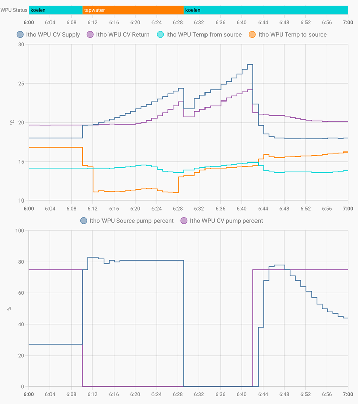

Hierbij de nieuwe grafieken:
Afbeeldingslocatie: https://tweakers.net/i/6X6kQOkzRjOyj6dPWqRvWR5lFB4=/800x/filters:strip_exif()/f/image/DVpzr30CrlPjSJ8mFBBdqAcz.png?f=fotoalbum_large
Afbeeldingslocatie: https://tweakers.net/i/8hminedC924saqZpUgEXHa-1Vpg=/800x/filters:strip_exif()/f/image/rE14guMn1VZXoOy4zqpgF0NJ.png?f=fotoalbum_large
Afbeeldingslocatie: https://tweakers.net/i/A3P9Sf5HCM8Ho3rDg6xOnBksI98=/800x/filters:strip_exif()/f/image/FIaKCAMb92gxkiAE75cJJaIB.png?f=fotoalbum_large
Onl1ne1373 schreef op donderdag 22 juni 2023 @ 13:39:
Problemen op de bus kreeg ik onder de 10 seconden. Ik zou eens met 60sec beginnen, eventueel 20 of 30.
Ik mis denk ik namelijk een aantal keer dat de cv pomp aan gaat in je grafieken.
Je bron pomp draait dan niet en de sensor gaat dan je omgevingstemperatuur aangeven.
Deze grafieken zijn goed, alleen misschien handig om ze wat meer in detail te zien, bijvoorbeeld 10min als hij probeert te koelen.
Super, dat mag het probleem dus eigenlijk niet zijn.
[ Voor 5% gewijzigd door Jacksons op 27-06-2023 14:11 ]
  • Onl1ne1373
  • Registratie: Januari 2017
Jacksons schreef op dinsdag 27 juni 2023 @ 14:10:
Wat ik zo snel even raar vind is dat de bron pomp niet meteen aan gaat bij de pogingen om te gaan koelen.
Edit: Doet die van mij ook niet meteen zo te zien:
Afbeeldingslocatie: https://tweakers.net/i/PG2AH-XOHQRRXt-ZiJm-loESAlk=/x800/filters:strip_exif()/f/image/TTfBdgO5LZp1zTXMB7tJ7DO5.png?f=fotoalbum_large
[ Voor 45% gewijzigd door Onl1ne1373 op 27-06-2023 16:53 ]

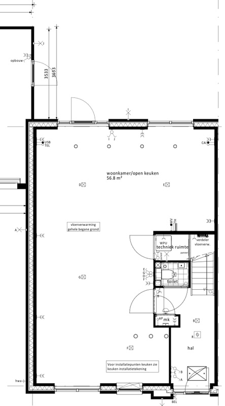

  • JJapie
  • Laatst online: 22:15
Wij overwegen een nieuwbouwwoning te kopen waar (naar alle waarschijnlijkheid) een Itho WPU5G warmtepomp in wordt geïnstalleerd. De plaatsing hiervan zou in de trapkast zijn die uitmondt in de woonkamer. Zie ook onderstaande afbeelding. Zelf ben ik enigszins bang voor geluidsoverlast. Wat is jullie ervaring? Gaan we de warmtepomp in deze situatie horen?
Afbeeldingslocatie: https://tweakers.net/i/XYYJVdKVNkuhh7UawzahSDjx5A4=/x800/filters:strip_icc():strip_exif()/f/image/MteKKTEeudR9HEng8R7lrU4K.jpg?f=fotoalbum_large
  • vliegnerd
  • Laatst online: 23:13
vliegnerd
Nintendo fan.
JJapie schreef op maandag 17 juli 2023 @ 22:57:
Jammer ze de deur van de techn ruimte nou juist in de woonkamer plaatsen…Architecten…
Mijn 4,5kW WPU 5G staat in technische ruimte in de hal. De geluidsdempende omkasting is NIET gemonteerd (want projectbouw…), maar die blijkt ook niet nodig.
Geluid in de gang direct naast de deur:
Koelen: niet hoorbaar in de gang.
Verwarmen: Hoorbaar als huis volledig stil is.
Warm water bedrijf: Goed hoorbaar, als een flinke koelkast (dat is het ook…). Diepe trillende/brommende lage toon.
Ook warm water bedrijf is VEEL minder geluid dan ik in mijn vorige huis had door stromend water door CV leidingen…
Ik zou mij alleen zorgen maken om warm water bedrijf. Maar dat kun je 1x per dag doen, dus op een moment dat je niet in de woonkamer zit.
Als je een bad neemt en heel veel warm water gaat gebruiken, dan draait het ging mogelijk vaker en ook als je in de woonkamer zit. Dan zou ik in ieder geval proberen om die geluidsdempende omkasting te regelen. Want achteraf plaatsen is duur, leidingwerk moet los.
Ja, je gaat het (zonder omkasting) soms horen.
Maar, ik denk dat het acceptabel is.
[ Voor 4% gewijzigd door vliegnerd op 18-07-2023 08:17 ]
  • davasch
  • Laatst online: 08:56
Hier dezelfde ervaring, ook met de technische ruimte in de hal en zonder omkasting. Soms hoorbaar maar ik vind het niet storend.
  • JJapie
Dank voor jullie reacties! Ik zal in ieder geval informeren naar de omkasting, dat is een goede tip :)

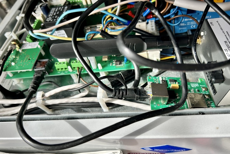

  • ChiLLeR
  • Laatst online: 15-11 21:51
Afbeeldingslocatie: https://tweakers.net/i/le7TBBEbltZ9_p4AwkZDmjfwiOY=/800x/filters:strip_icc():strip_exif()/f/image/T1oVHDLGs7qVWBUMDDmrmDWM.jpg?f=fotoalbum_large
Hij zit er op en praat nu met de mqtt broker. Alleen nu nog homeassistant correct instellen. WPU4G
>> Signature?
  • davasch
Ik weet zelf even niet meer hoe de onderkant van de print er uit ziet, en of je hier wellicht zelf wat overheen gedaan hebt. Maar kijk wel uit de je geen sluiting maakt door de metalen behuizing van de warmtepomp tegen de print te houden.
  • ChiLLeR
davasch schreef op dinsdag 18 juli 2023 @ 13:07:
Heb toevallig net de 3D geprinte case binnen gekregen die er meteen omheen gedaan, goede tip had daar specifiek niet meteen over nagedacht! Zal vanavond ff een foto maken hoe de case eruit ziet. Geprint door @MichaelPlus.
Afbeeldingslocatie: https://tweakers.net/i/dJJpEhCf9n0Bus00VFBVflI_q-U=/232x232/filters:strip_icc():strip_exif()/f/image/9IK8GmwOzDTvtM9fK9U9oNLc.jpg?f=fotoalbum_tileAfbeeldingslocatie: https://tweakers.net/i/Tl1ZZUReRU3phXBtMjo_6a2l_j8=/232x232/filters:strip_icc():strip_exif()/f/image/vcWhOfy053O5DFWepxClY9bb.jpg?f=fotoalbum_tileAfbeeldingslocatie: https://tweakers.net/i/uAnZZpA5ny7S2r9DJ6wvnqnx1N4=/232x232/filters:strip_icc():strip_exif()/f/image/5lxJr7EJtuvyvVmwpvU6HGjE.jpg?f=fotoalbum_tile
Ik probeer nu de stats in HA te krijgen, ik heb de yaml van @vliegnerd gebruikt maar ik krijg geen waardes te zijn. Wat doe ik fout?Gevonden, ik gebruikte ithowpu/ithostatus maar dat moest zijn itho/ithostatus als state_topic.
