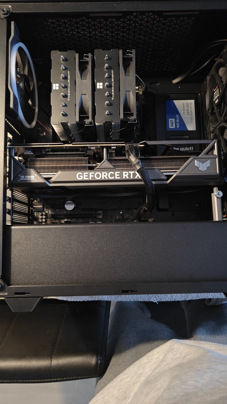

Mm, in dit geval beschikt de voeding zelf over een 12VHPWR-aansluiting. Weet je zeker dat er niet gewoon een 12VHPWR-naar-12VHPWR-kabel bij de voeding zit?
Van 8-pin-kabels/adapters zou in dit geval helemaal geen sprake moeten zijn, je hebt gewoon één kabel die van de voeding naar de GPU gaat zonder aftakkingen of iets dergelijks.
(bij mijn Corsair gebruik je wel een adapter van 2x 8-pin naar 12VHPWR, vandaar mijn verwarring -- de MSI heeft een directe aansluiting, en zou volgens de specs ook met een 12VHPWR-kabel moeten komen)

Inderdaad. Die voeding heeft een 12VHPWR connector op de voeding zelf zitten en de kabel daarvoor zit gewoon inbegrepen.
Check de product pagina van MSI. Er staat PCIe 16-pin naar 16 pin kabel maar dat is de kabel met de 12VHPWR pluggen. Die kun je dus direct aansluiten tussen voeding en videokaart.

Cloggs schreef op donderdag 1 februari 2024 @ 16:48:
Die zit er bij mij niet bij,

Dan zou ik de winkel waar je de voeding hebt gekocht even aanspreken. Kunnen misschien wel via de fabrikant die kabel nasturen. Heb dat in het verleden ook weleens gehad met een Seasonic voeding en een Fractal case waar onderdelen ontbraken.

Cloggs schreef op donderdag 1 februari 2024 @ 16:53:
Vals alarm. Kabel is gevonden, haha. Maar ik blijf zwart beeld houden. M'n PC start op, dat wel. En zodra ik de DisplayPort kabel uit de GPU haal en in m'n moederbord steek krijg ik beeld. Misschien dat de iGPU van m'n AMD CPU roet in het eten gooit?
edit: De GPU is aangesloten, maar hij verschijnt niet in task manager...

-GJ- schreef op donderdag 1 februari 2024 @ 17:01:
Kijk nu je beeld hebt eens in de bios of er pcie opties verkeerd staan.

lennardh1 schreef op donderdag 1 februari 2024 @ 17:15:
Waar moet ik precies naar kijken? Ik zie een miljoen dingen in de bios. Het is een MSI moederbord.

-GJ- schreef op donderdag 1 februari 2024 @ 17:17:
Voor het gemak zou je eerst de bios naar standaardinstellingen kunnen zetten. (Vergeet resizable bar(rebar)/SAM, above 4g decoding en xmp/expo niet opnieuw aan te zetten).
Overigens zou ik even opnieuw de kaart uit je mobo halen en opnieuw installeren om het probleem uit te sluiten.
edit: Je hebt als het goed is een zoekbalk in je bios.
Voor rebar hier een tutorial van msi: https://www.youtube.com/w..._channel=MSIHOW-TOCHANNEL

lennardh1 schreef op donderdag 1 februari 2024 @ 17:25:
Als ik zoek op PCIe staat alles op Auto. Het enige dat ik ook heb aangepast in de BIOS is XMP. PC is vorige week gebouwd en ik zat te wachten op de GPU, dus vrijwel alles is nog stock qua settings (BIOS heb ik wel geupdate naar de laatste versie). Ik zal je stappen eens volgen.
edit: De kaart verschijnt nu wel in taakbeheer. Het is een begin.

-GJ- schreef op donderdag 1 februari 2024 @ 17:35:
Zorg ervoor dat de stroomkabels echt goed in zowel de gpu als psu zitten. controleer de kabel van de kaart naar de monitor.
Je kan ook proberen eerst de nvidia drivers met de igpu te installeren.

Geforce Experience downloaden en de nieuwste driver laten installeren. Of natuurlijk handmatig de driver opzoeken op de Nvidia website en die dan installeren.
Verder kabels en kaart zelf goed controleren. Zit de kaart goed in het bovenste PCI slot en zijn de 12VHPWR connectors goed aangedrukt. Er zit een klemmetje op beide uiteinden van de connector die achter een opzetstukje moet klikken op zowel de kaart als de voeding.
Ik heb overigens een 4070 Super icm met de 7800X3D en de iGPU is ook gewoon actief dus dat zou niets uit moeten maken.

Het werkt. Thanks allemaal 😍

lennardh1 schreef op donderdag 1 februari 2024 @ 18:55:
Wat heeft het probleem verholpen? Altijd handig om te weten voor mensen met gelijke problemen in de toekomst
Heb de BIOS gereset naar default settings en daarna Nvidia drivers geïnstalleerd via Geforce Experience. Weet niet of dat de juiste oplossing was, aangezien je zo'n kaart ook zou moeten kunnen installeren op een apparaat zonder iGPU, maar het werkt!

-GJ- schreef op donderdag 1 februari 2024 @ 19:35:
Ik had precies hetzelfde, 2 van de 3 monitoren deden het niet na het installeren van mijn Asus TUF 4080 Super. Drivers geüpdatet en de monitoren gingen weer aan.

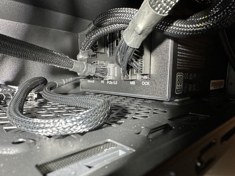

Kan iemand mij op weg helpen naar een kabel 3x pcie (pin6+2 ) naar die nieuwe NVDIA aansluiting?
Ik zie door de bomen het bos niet meer. Mijn seasonic heeft 1 pcie kabel te weinig voor mijn gebruik. Maar ik kan die draadjes nergens online vinden om na te bestellen. Wel heel veel andere onbekende merken waar ik me liever niet aan waag. Dus daarom maar 1 kabel to rule them all. ;)
Ik kwam er gister ook achter dat een CORSAIR 6+2 niet past in mijn seasonic voeding (neefje had deze nog liggen van zijn 1200W voeding). Bleef steken in het midden en zat dus niet helemaal in mijn voeding. Maakte bniet uit hoeveel kracht ik er op zette. Geen beweging in te krijgen.

MAGDATTT schreef op vrijdag 2 februari 2024 @ 09:09:
Goedemorgen,
Nooit andere kabels van verschillende voedingen door elkaar gebruiken. Daarnaast, als er niet voldoende kabels bij je voeding zitten. Dan is de voeding misschien ook niet geschikt voor je videokaart (wattage). Vaak bij wat lagere wattages zitten er minder PCIe kabels bij.

Rotinomm schreef op vrijdag 2 februari 2024 @ 09:29:
Dank voor de waarschuwing qua merken.

4080 super ingebouwd en nu is de pc eindelijk af! Werkt perfect 😊Afbeeldingslocatie: https://tweakers.net/i/12ZzFgrDDoBP99bQ5b_JagLlqLA=/x800/filters:strip_icc():strip_exif()/f/image/WOPPJSupvn5bOQl31bCe7goL.jpg?f=fotoalbum_large

Ik heb mijn 4080 super aangesloten op een 750w msi gold voeding, ik gebruik de mee geleverde converter voor 3x8 pins naar 12vhpwr. Nu is het zo dat ik 2 8 pins gescheiden heb op de voeding (vga 1 en vga 2), maar 1 kabel heeft "2 op 1" connector op de kabel. Het lijkt mij geen issue daar de kaart "maar" 320w trekt, maar wilde even verifiëren of dit een goed idee is of niet. Als ik heb begrepen staat wat in het boekje stond mag/kan dit, maar wilde ff bij de nvidia experts vragen.
Heb het wel in de gaten gehouden, de connector zit goed recht en tijdens het benchmark en wordt alles in die regio lauw qua temps. Eerder zat er een 6800xt in, die trekt ook 250w of meer, dus die 70 watt extra op 1 connector lijkt mij geen probleem, maar je weet het nooit :)
Mijn voeding : uitvoering: MSI MPG A750GF
[ Voor 29% gewijzigd door Nephalem82 op 03-02-2024 09:39 ]
  • Tmaster
  • Laatst online: 03-11 16:11
Nephalem82 schreef op zaterdag 3 februari 2024 @ 09:12:
Je pci-e poort levert zo'n 75Watt max dus je hebt nog 320-75=245watt nodig van je voeding.
Je hebt 2x25 ampère poorten en 2x35ampere. Dus een 12v poort die 25a levert kan 12*25=225watt leveren

Sinds dit weekend ben ik in bezit van 4080 super en een dark power 850watt psu. Dit is de eerste keer dat ik met een vhpwr 600watt kabel werk. Ik ben ermee bekend dat deze perfect moeten worden aangesloten, maar het houdt me toch bezig. Ik heb meer kracht dan ooit op een kabel gezet, maar beter dan dit lukt het niet:
Afbeeldingslocatie: https://tweakers.net/i/xtOMRGLbgccRRn-VnwTlQXXrpQI=/800x/filters:strip_icc():strip_exif()/f/image/DcXKS6Kl4KicFjbqgEguU3iD.jpg?f=fotoalbum_large
Wat denken jullie? Overdrijf ik het en call it a day of is het niet goed?
  • Theebag
Timx2 schreef op dinsdag 6 februari 2024 @ 07:28:
Call it a day, deze zit prima. Ik heb dezelfde voeding en dit is het. Het probleem (zoals ik het begrijp) is dat mensen hem schuin hebben geplaatst waardoor er teveel stroom door het dan te kleine contact oppervlak gaat.
  • Timx2
  • Laatst online: 06:34
Theebag schreef op dinsdag 6 februari 2024 @ 08:50:
Oké, bedankt voor het antwoord. Dan probeer ik het te laten rusten en ervan te genieten 😅.
  • Cloggs
  • Laatst online: 07:32
De bekende problemen spelen met 4090 kaarten die veel meer stroom vragen over die connector en de problemen zijn dan op een enkel geval na ook allemaal aan de kant van de videokaart en niet de voeding. Waarschijnlijk omdat je daar toch veel minder ruimte hebt en de kabel eerder buigt om in de behuizing te passen.
  • CMT
  • Laatst online: 04:04
CMT
Ging de connector er ook zonder veel kracht te zetten in?
De 1e keer mag het wat stroef zijn, maar het mag absoluut geen flinke kracht kosten (in de zin dat je echt moet gaan drukken / persen). Bij een goede sluiting is er rondom de connector haast geen speling meer te zien. Dat is het voornaamste waar op gelet moet worden. De 'klik' van de vergrendeling ontbreekt vaak omdat het gewoon een onding is qua ontwerp.
Ik zie op de foto dat er aan de onderkant nog wat speling is, is dat nog weg te krijgen door de kabel wat meer te vieren? De voorzorgsmaatregelen gelden voor zowel aan de GPU als de PSU kant. Het is wel zo dat een PSU van €150-€250 wat makkelijker te vervangen is dan een GPU van €1200.
Dus om je nu heel erg zorgen daarover te maken ;).
Laatst heeft Igor nog een artikel geschreven over de nieuwe revisie. Ik vind het wel toepasselijk, omdat blijkt dat er nog steeds grote problemen mee zijn: https://www.igorslab.de/e...ind-or-a-one-off-slip-up/
De beste man is zo'n beetje de enige (van een review/informatie site) die hier kritisch naar kijkt / blijft kijken.
TLDR: Kwaliteitsproblemen, geen SIG (ontwerp)specificatie van de connectorbehuizing = iedere fabrikant doet maar wat.
  • Timx2
CMT schreef op woensdag 7 februari 2024 @ 10:33:
Nee, de kabel ging er, net als de andere kabels, makkelijk in. Heb alleen kracht gezet om te kijken of die nog wat beter zou kunnen aansluiten, maar dat lukt dus niet. De kabel heeft speling genoeg en staat niet strak gespannen. Heb wel het idee dat het door de belichting erger lijkt dan het daadwerkelijk is.
De klik heb ik inderdaad niet gehoord, maar je trekt hem niet los. Hij zit stevig vast.
Ik ga het erbij laten. Heb de kaart nu een paar keer goed belast (320watt) en ruik niks.
Bedankt voor het meedenken en delen van de link.

Gisteren rtx 4080 super Asus tuf geïnstalleerd, wa ne gigantisch ding :9
Koelt enorm goed en stil.
Alleen krijg ik zijpaneel niet dicht :+
Seasonic heeft mij weten vertellen over nieuwe pwhr12.
"Our 12V-2x6 cables won't be available in Europe before Q2 2024"
Ik heb dan voor nu seasonic 2x 8-pin to 90° 12VHPWR gekocht bij megekko.
Alleen viel me wel op dat ik veel last heb van stutters :| bij de vorige gpu gtx 1080 ti was het rete stabiel.
Games waren "ready or not" en immortals (heel erg bij deze)
Ik weet wel van digital foundry YouTube channel dat erg veel voorkomt laatste tijd met unreal engine games.
Cpu is ryzen 7800x3d met 64gb.
[ Voor 5% gewijzigd door royalt123 op 10-02-2024 11:15 ]
  • freaky35
  • Laatst online: 23:01
royalt123 schreef op zaterdag 10 februari 2024 @ 09:54:
Ik weet wel van digital foundry YouTube channel dat erg veel voorkomt laagste tijd met unreal engine games.
ik weet niet of die er zijn voor die kaart maar al een andere driver geprobeerd en heb je de oude drivers wel eerst goed verwijderd voordat je de 4080 super hebt geinstaleerd
  • sacaji
  • Laatst online: 03-11 13:07
Ik geloof dat de laatste nvidia driver juist een fix had voor “microstutter”.
  • royalt123
  • Laatst online: 03-11 09:56
Ik heb ddu gedraait zodat alle drivers, settings mooi weg zijn.
Alsook heb ik laatste driver met hotfix voor die microstutter geïnstalleerd.
