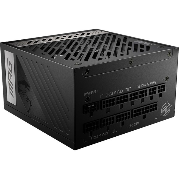

Ik heb een probleem met het aansluiten van mijn 4080 Super. Bij de kaart zit uiteraard de 12VHPWR kabel die uitloopt in 3 PCIe kabels. Bij mijn PSU (MSI MPG A850G PCIE5) zit het andere deel van die kabel die op de PSU aangesloten moet worden in het daarvoor bedoelde 12VHPWR slot. Echter heeft deze maar 2 PCIe kabels aan de andere kant, wat er voor zorgt dat ik 1 kabeltje los heb bungelen vanuit de videokaart...
De manual van de videokaart zegt alleen 'plug het in en het werkt' en de manual van de PSU is niet veel behulpzamer. Wat moet ik doen met dat derde PCIe kabeltje vanuit de GPU? Kan ik hier gewoon een losse PCIe-naar-PCIe kabel voor gebruiken? Heb ik iets anders nodig? Thanks!
edit: Voor het gemak:
Bij de GPU zit een 12VHPWR > 3x PCIe adapter
Bij de PSU zit een 12VHPWR > 2x PCIe kabel
[ Voor 7% gewijzigd door -GJ- op 01-02-2024 16:10 ]
  • royalt123
  • Laatst online: 27-11 11:58
Principe 2 pcie = 450 watt dus meer dan genoeg voor rtx 4080.
Is er geen 12VHPWR naar 12VHPWR van de voeding?
-GJ- schreef op donderdag 1 februari 2024 @ 15:32:
  • Nephalem82
Sinds vandaag mijn 4080 super draaien (Asus Proart oc) , machtig mooi ding tot nu toe. Valt mij op dat hij wel ver buiten spec boost, zou 2550 moeten zijn , geef nog eens 50 mhz extra vanwege de oc versie, maar deze tettert erdoorheen op 2875 en soms 2925 . is dat normaal? Weet ook niet of ik daar iets aan moet doen. alles loopt tot nu toe prima, geen crashes of rare dingen.
  • -GJ-
  • Registratie: December 2023
  • Laatst online: 24-02-2024
royalt123 schreef op donderdag 1 februari 2024 @ 16:16:
Met 2 krijg ik geen beeld. Mijn monitor slaat wel aan, dus er gaat wel stroom door de GPU (er brandt ook een lampje), maar het beeld blijft zwart.
Die zit er idd niet bij. Er zit een 12-pin ingang in de GPU en een 12-pin ingang in de PSU, maar de bijgeleverde 12-pin kabel van de PSU heeft dus 2 PCIe kabels aan het uiteinde en de adapter 3 PCIe ingangen.
Ik heb al gegoogled en mensen raden als alternatief een Corsair of Cablemod kabel aan, maar ook deze eindigen in 2 PCIe-kabels en niet in 3. Ik snap er echt niks van, haha.
Als de kabel van de voeding eindigt in een 12+4-pin (12VHPWR) dan heb je de adapter die bij de kaart zelf zit niet nodig. Vaak zijn de draden van deze kabels aan de kant van de voeding wat dikker uitgevoerd, waardoor 2x 8-pin naar 12VHPWR wel gewoon veilig is. (Corsair doet het ook zo, en die kabels doen rustig 600W)
De adapter van de GPU zelf is alleen voor wanneer je nog een oudere voeding hebt die zelf niet over een 12VHPWR beschikt.

XpanD schreef op donderdag 1 februari 2024 @ 16:34:
Als de kabel van de voeding eindigt in een 12-pin dan heb je de adapter die bij de kaart zelf zit niet nodig. Vaak zijn deze kabels aan de kant van de voeding wat dikker uitgevoerd, waardoor 2x 8-pin naar 12-pin wel gewoon veilig is. (Corsair doet het ook zo, en die kabels doen rustig 600W)
De bijgeleverde adapter is er alleen voor wanneer je nog een oudere voeding hebt die zelf niet over een 12-pin beschikt.
Die PCIe's die normaal in de adapter gaan kunnen echter niet in m'n PSU omdat er een pin te veel in zit. Dus die 12-pin naar 2x8 past omgekeerd niet. Tevens komt MSI met dit voorbeeld:
Afbeeldingslocatie: https://tweakers.net/i/ovyVpsi-vtyxFq6DFpXBXJQ6Ksc=/full-fit-in/4920x3264/filters:max_bytes(3145728):no_upscale():strip_icc():fill(white):strip_exif()/f/image/BRfchJp2inkdtyie8kRcy1S3.jpg?f=user_large
Ik heb zelf een corsair voeding maar vanmiddag met het aansluiten van de kaart hetzelfde gehad. Jouw voeding lijkt ook 3x een cpu+pci-e aansluiting op de voeding te hebben.
Ik heb een tweede pci-e kabel uit de doos van de voeding gehaald en die achterin de voeding gellikt en ineens heb je dan 4x8 en heb je er zelfs eentje over 😊👍 (niet dat je er iets aan hebt…)
