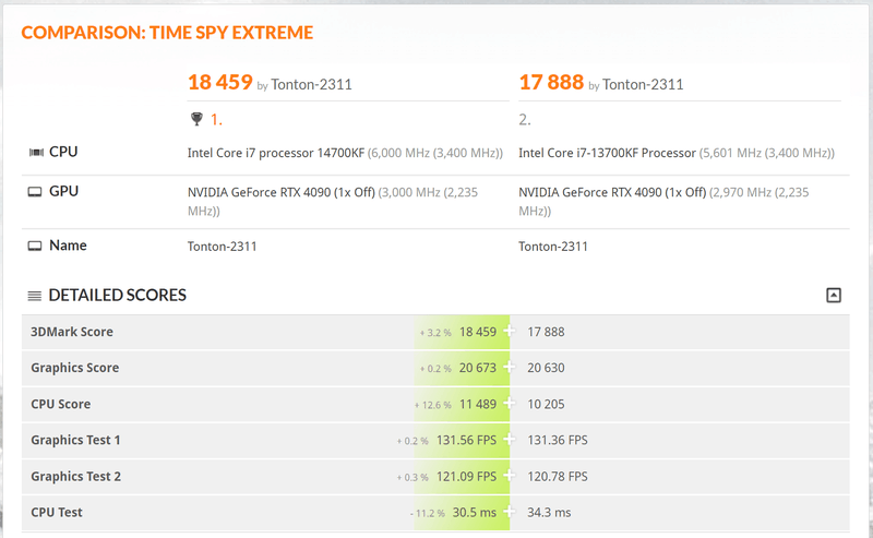

heb mijn 13700KF/6600ddr5 vervangen voor een 14700KF/7400ddr5 als winterupdatje.
14700kf loopt met Asus AI direct op 6000hz stabiel met max 1.39v, valt me goed mee lukte niet met de 13700
Direct even 3Dmax benchje gedaan maar grafisch is zelfde resultaat, dat kleine verschil is misschien wel alleen doordat video core langer op 3000 bleef hangen ipv naar 2975 te gaan.

verschil zal sowieso heel klein zijn,zie bv je gpu score die is hetzelfde gebleven,eerlijk gezegd snap ik die upgrade niet helemaal

freaky35 schreef op dinsdag 12 december 2023 @ 18:22:
oh was meer onderhoudsbeurtje om eens ff weer wat te installeren, niet om echt gains te gaan zien.
Bestaande is ook nog goed te verkopen dus kost me niet veel.
Leuk dat hij nu 6ghz draait en kon mem ook gelijk even van 32 naar 48gb brengen.
