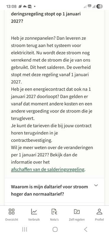

Overigens, van de website van Engie:
Stroom
Op dit moment zien sommige klanten alleen de kosten per kWh. Daarin missen de Vermindering Energiebelasting en vaste kosten (zoals netbeheer en vaste leveringskosten). Hierdoor zijn de kosten in de app € 1,40 per dag hoger dan ze moeten zijn. Gelukkig gaan de kosten op de factuur gewoon goed en betaal je niet te veel voor je energie.
Dit kan een ander probleem zijn dan wat jij hebt maar geeft aan dat die app niet goed werkt.
