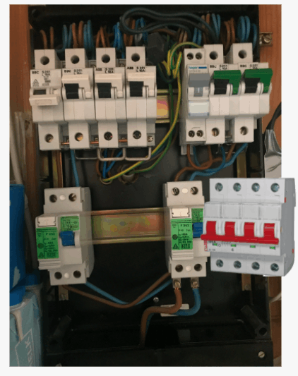

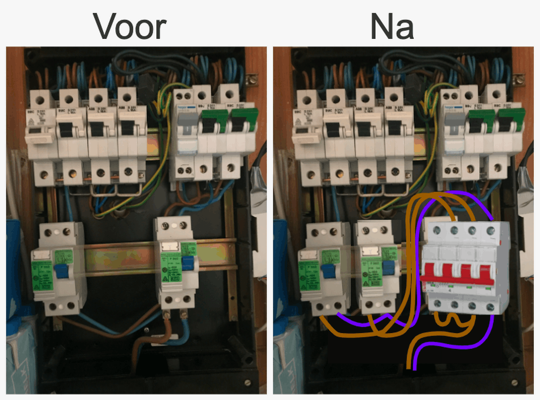

Hallo allen, Onze groepenkast is inmiddels behoorlijk verouderd. Het betreft een groepenkast uit een woning van 1986. Inmiddels is een hoofdschakelaar verplicht en de aardlekschakelaars zijn nog van de oude AC standaard. Uiteindelijk moet alles vervangen worden.
Op redelijk korte termijn gaan we EV rijden en overwegen we (18) zonnepanelen. Ook koken we al op inductie Verder zijn er een aantal apparaten die een nieuwe aparte groep zouden moeten hebben. Daarom is de kans reëel dat we binnen nu en een paar jaar gaan overstappen naar 3 fasen.
De meeste aanpassingen in de meterkast kan ik zelf doen. Echter doordat we geen hoofdschakelaar hebben kan ik de aardlekschakelaars niet veilig vervangen. Daarom zou ik de hoofdschakelaar willen laten vervangen door een monteur. Daarna kan ik veilig zelf de rest vervangen.
Om dit toekomst bestendig te doen wil ik meteen een 4 polige 3 fase hoofdschakelaar laten installeren. De fasen wil ik dan met een brug laten doorverbinden. Mochten we later overstappen op 3 fasen dan kan de netwerkbeheerder de brug verwijderen en meteen aansluiten.
Ik zie dat dit wel vaker word toegepast als voorbereiding op een 3 fasen aansluiting. Maar mochten we dit nog een paar jaar uitstellen is dit dan toegestaan om dit zo aangesloten te hebben?
Afbeeldingslocatie: https://tweakers.net/i/rKr-SHFzocM9o6iFFHX71b28poM=/full-fit-in/4000x4000/filters:no_upscale():fill(white):strip_exif()/f/image/bPRvwjwm4g2sRGej4G3IBftk.png?f=user_large

Ja, dat kan. Zolang je nog maar geen 3-fasen eindgroepen wilt gaan gebruiken.
Ik zou persoonlijk de verzwaring naar 3-fasen ook gewoon meteen al aanvragen. Bij sommige netbeheerders zijn de doorlooptijden behoorlijk en de inflatie werkt natuurlijk ook gewoon in op dergelijke tarieven: goede kans dat het over een jaar meer kost dan nu. Waarom wachten, als je weet dat je het toch een keer wilt? Je zult de eerste niet zijn die een mooie PV-installatie met 3-fasen omvormer heeft laten plaatsen die nog een aantal maanden niets doet omdat de netbeheerder op zich laat wachten.
Persoonlijk zou ik geen aanpassingen gaan maken aan deze kast maar gewoon een nieuwe hangen. Alles is wel gedateerd.

Nee pas als het omgezet zou worden naar 3 fase zou er een 3 fase aardlek en krachtgroep moeten komen voor de inductieplaat. Die zit nu nog op 2 losse groepen i.p.v. kookgroep (foei :$ ). De 2 nieuwe groepen zouden gewoon 1 fase groepen worden. De auto laad maximaal met 1 fase.
Een nieuwe groepenkast heb ik ook aan gedacht. Maar uiteindelijk is deze volgens mij nog prima. Het is toch eigenlijk alleen maar een losse kast? Op deze manier hoef ik er ook niet meteen veel geld tegenaan te gooien. Eerst eens wat aardlekschakelaars, later de groepen etc.

Volgens de NEN1010 moet bij een aanpassing aan de groepenkast de hele kast aan de nieuwe norm voldoen. Een elektricien gaat hier zijn handen niet aan branden, die is er dan verantwoordelijk voor als er brand komt.
Ik zie 4 problemen met hergebruiken van de huidige kast:
1. Een aardrail ontbreekt. Lasdoppen mogen niet in de groepenkast zelf (dinrail klemmen wel)
2. Het draad tussen de aardlekschakelaars en naar de groepen is te dun. Die 2,5mm2 draden zullen behoorlijk heet worden bij het koken. Dat moet minimaal 4mm2 (wordt niet meer gedaan) of liever 6mm2 zoals de dikte naar de energiemeter onder de rechter aardlekschakelaar.
3. 18 zonnepanelen kunnen niet op 1 fase. Dat mag maximaal 5400W zijn volgens de netbeheerder regels (dan moet er ook een extra 40A automaat in om de bekabeling te beschermen of 63A aardlekschakelaars en overal 10mm2 draad in de kast).
4. 12 extra eenheden (drie 3 fase aardlekautomaten voor koken, pv en EV-laadpaal. PV en EV moeten eigen aardlek hebben) gaat sowieso niet passen in deze kast. Dat is de helft van deze kast (1 volle dinrail)
[ Voor 5% gewijzigd door Ricko1 op 11-08-2022 22:15 ]

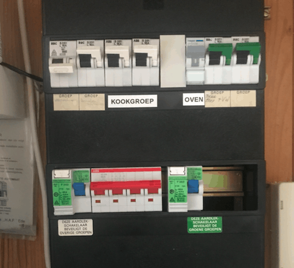

Dit is inderdaad nog de oorspronkelijke groepenkast uit 1986.
Waar kan ik een nieuwe groepenkast voor die prijs krijgen? Ik heb wel zitten kijken maar een 3 fasen groepenkast met 4 groepen kost al gauw meer dan 350 euro, bij de Hornbach althans.
Er zit ongetwijfeld een aardrail in, maar de draden die door de achterkant de kast binnen komen zullen wel te kort zijn. Dat is inderdaad iets wat netter hoort, maar dat moet ook bij vervangen van de kast natuurlijk nog worden aangepakt. :)
Ik vind dat lastig te zien op foto's, de mantel van oude massieve H07V-K is sowieso ook dunner dan die van moderne soepele H07V2-K. Als ik moest gokken is het wel allemaal 4mm² behalve die aftakking naar de Hager automaat.
Tegen die tijd moet TS dus gewoon naar 3-fasen. :) Met pak hem beet 7200Wp op 3-fasen heb je ook maar net iets meer dan 3x10A invoeding, samen met 3x25A uit het net past dat prima op een standaard 40A verdeler. :)

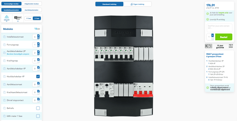

ABB met 7 groepen voor €203: https://www.sandervunderi...ekschakelaars-3-fase.html (weliswaar een goedkopere uitvoering dan de ABB kasten met busboard).
Eaton met 7 groepen voor €292,95: https://www.sandervunderi...laars-3-fase-22x33cm.html
Dan heb je het over A-merken, B-merken (niet mijn keuze) zouden het nog goedkoper maken, bijvoorbeeld:
EMat met 8 groepen voor €202,77: https://www.elektramat.nl...oepen-3-fase-220x380-bxh/
(Dat scheelt minder dan de bovenste ABB optie dan ik had verwacht...)

Een aardrail zit achter de draden boven de groepen, achter de bedrading. Waarom die lasdop er apart weer opzit, geen idee. Waarschijnlijk zat hij vol of lastig te bereiken haha.
Er zit wel degelijk een dikkere draad tussen de aardlekschakelaars en de groepen. Ik denk dat dit 4 kwadraat is.
De EV ondersteund trouwens alleen 1 fase laden.

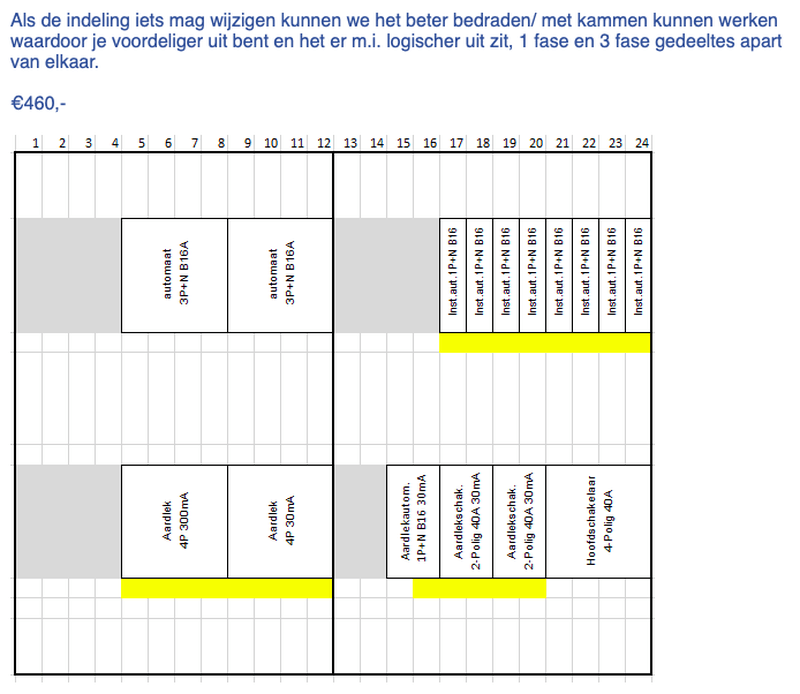

Dat is makkelijk: Elektramat, kant en klare kast die je zo kunt ophangen (nee, werk daar niet. wel veel ervaring mee professioneel. Alle schroeven nadraaien! kunnen lostrillen bij vervoer)
Afbeeldingslocatie: https://tweakers.net/i/FyGj-1wgWJxOCai4vQ_e9A5tl6A=/800x/filters:strip_exif()/f/image/TiuCzIQ4wu5EJMDx2q2pqQJU.png?f=fotoalbum_large
Voeg +-€40 toe voor de 2e kast. Eerst meten of 44cm breed en 38cm hoog wel past. Bij mijn ouders is het zo strak dat alleen een Eaton kast past om de oude Holec te vervangen (die 5cm extra hoogte past niet door alle flex buizen)
Voor alles wat jij later wil ga echter richting de €500. Het is goedkoper om in 1 keer te kopen dan in delen. De kookgroep moet vervangen worden bij een 3 fasen aansluiting (ze gebruiken chint en emat door elkaar bij 3 fasen, vandaar volledige schneider, kost +-€40 meer)

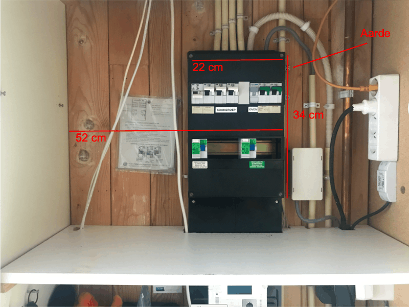

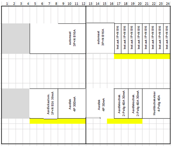

Ja dat zou makkelijk passen. Even voor mijn beeld op het laatste plaatje. Linksboven zie ik 8 groepen, links onder de 2 aardlekschakelaars voor deze groepen. Rechtsboven 2 krachtgroepen. Rechtsonder de hoofdschakelaar. Wat zie ik dan rechts aan de 8 groepen zitten? En hebben de krachtgroepen geen aparte aardlekschakelaars nodig?
  • Xander
  • Laatst online: 16:49
Xander
Verwijderd schreef op donderdag 11 augustus 2022 @ 22:59:
Een aardlekautomaat (aardlekschakelaar en installatieautomaat in één).
Een autolaadpaal moet officieel achter een aparte aardlekschakelaar dus dat komt dan mooi uit.
Dat zijn dus ook aardlekautomaten (aardlekschakelaar en installatieautomaat in één). Ook voor de PV is een aparte aardlekschakelaar wel aan te raden.

Dus na de 8 groepen komt dus nog een groep met eigen aardlek als ik het goed zie? Deze zou dan voor de EV zijn?
We willen trouwens voorlopig eerst gaan laden met een stekkerlader / granny (anders nog meer extra kosten haha). Ik was van plan om deze op een apart stopcontact op een aparte groep aan te sluiten van 16A. Deze hoeft toch geen aparte aardlek te hebben?
  • Xander
Xander
Verwijderd schreef op donderdag 11 augustus 2022 @ 23:11:
Ja dus in principe gewoon 9 eindgroepen.
Dat ligt er maar aan hoe je "aansluitpunt waar één elektrisch voertuig wordt aangesloten op de vast aangelegde installatie" zoals de norm het omschrijft wilt uitleggen. ;)

Ik heb bij eletramat een groepenkast geconfigureerd. Wel met voorbereiding voor 3 fasen. Is voor PV panelen een 16A 30mA 1P+N B-kar aardlekautomaat voldoende? Deze lijkt me dan ook prima voor de EV door de ingebouwde aardlek schakelaar. We willen een instelbare stekkerlader gaan gebruiken met maximaal 16A. Wellicht tegen die tijd even op zoek naar een geschikt mannekes stopcontact welke constant 16A aankan.
Zoals je ziet wel enigszins toekomstbestendig gemaakt met een 3 fasen hoofdschakelaar en een dubbele kast.
Afbeeldingslocatie: https://tweakers.net/i/x5oy6gzT9xi3qjXa_NfPDxJi7Js=/800x/filters:strip_exif()/f/image/AOALsL2ibtoav9Drlw4eHp7P.png?f=fotoalbum_large
Nog opmerkingen of tips?

Ja, ik zou kiezen voor een A-merk. Is die alamat voor pv spanningsafhankelijk? Dan vermijden. Kies een Siemens of een 2 din module.
En ik ben benieuwd waar je de keuze voor 1 fase op baseert. Als je 500 euro voor een 3 fase omvormer moet bijbetalen, 200 euro extra voor een 3 fase meterkast, heb je dat volgens mij met ~1300kWh invoeding op een Eneco modelcontract a 61ct per kWh terugverdiend. Hoe snel kan je dat opwekken met je 18 panelen?
Ik kan niet in je portemonnee kijken maar wil je wel waarschuwen dat je straks misschien spijt hebt dat je het niet grondig hebt aangepakt.

Om even terug te gaan naar je hoofdvraag:
Ja dat kan prima, zo heeft het bij mijn huis zelfs tientallen jaren gezeten. Als die schakelaar er niet is, komt de netbeheerder gewoonweg niet.
Wel moet je je afvragen, ook al is er wel een hoofdschakelaar, hoe ga jij je meterkast vervangen met die schakelaar er in.
De meterkast compleet vervangen vooraf zou kunnen, maar hoe ga je een goede 3 fase verdeling maken met krachtstroom groepen als het op 1 fase komt...
Kip/ei verhaal is het een beetje. Verzin een goede manier om dat op te lossen.

Dus hoef alleen even een 4p schakelaar naast de 2p schakelaar te monteren, en dan kan de monteur hem omschroeven
Afbeeldingslocatie: https://tweakers.net/i/FYwffDZ32BE65GKqSIbJhvN4phg=/x800/filters:strip_icc():strip_exif()/f/image/3YdwgMYetqsH9RdLSmlSAvzZ.jpg?f=fotoalbum_large
Helaas geen betere foto….
Verder dan nog even de aardlekschakelaars verdelen over 2 fases en een 3 fase aardlekautomaat voor de omvormer past er nog mooi boven en ben alweer klaar.

Ik wil al wel snel een 3 fase aansluiting aanvragen vanwege de wachttijden. Echter word bij de aanvraag een foto gevraagd van de meterkast. Dat is natuurlijk om te kijken of er al een 3 fasen hoofdschakelaar aanwezig is.
Dus als ik in de huidige meterkast een niet aangesloten 3 fase hoofdschakelaar zou plaatsen zoals op onderstaand plaatje dat zou de netbeheerder dit gewoon aansluiten zonder naar de verdere situatie te kijken?
Afbeeldingslocatie: https://tweakers.net/i/It0uXJAZqoviEGPDZ9ECMu-3IDo=/full-fit-in/4000x4000/filters:no_upscale():fill(white):strip_exif()/f/image/FjGB60Vvh5laElvSeEfd8kCH.png?f=user_large
Om ruimte te maken voor de hoofdschakelaar zou dan de rechter aardlekschakelaar iets naar naar links moeten schuiven. Als ik naar de draad tussen de aardlekschakelaars kijk dan is dat in het verleden al eens eerder gedaan. Dat is wel enigszins een gevaarlijke actie. De aardlekautomaat zou immers onder spanning losgemaakt moeten worden, de draad tussen de aardlekautomaten verder doorgebogen moeten worden naar beneden en de aardlekschakelaar weer iets verder naar links vast geklikt moeten worden. Er hoeft niks los gehaald te worden maar stel dat er iets los schiet..
Zou ik daarom de hoofdschakelaar ook tussen de aardlekschakelaars in mogen plaatsen? Als opmerking kan ik erbij zetten dat de groepenkast vervangen gaat worden.

Als ik het zo opvat dan zou mijn vorige optie geen probleem moeten zijn. :)
Tinusvolkel schreef op zaterdag 13 augustus 2022 @ 13:11:
Bedankt voor de info @Aiolos
En zou dan meteen een antwoord op jouw vraag zijn. :)
Koop een hoofdschakelaar en monteer deze in je oude groepenkast. Zonder zo'n schakelaar gaat je net- beheerder geen verzwaring naar 3 fasen uitvoeren. Bij het vervangen van je meterkast kun je die los klikken van de rail en weer vastklikken in je nieuwe groepenkast en verder aansluiten.

Onder spanning ga ik niet durven haha. Maar als ik de Hoofdschakelaar tussen de 2 aardlekschakelaars inzet en vervolgens een verzwaring aanvraag dan is dat ook niet nodig.
Aan de andere kant doet dat Emat wel aan alle eisen en die zijn tegenwoordig hoog. Dan zal het met de veiligheid wel goed zitten?
Ik heb bij Electromat even een nieuwe configuratie gemaakt. Met Emat kom ik op 463 euro incl BTW. Hier kan ik ook kiezen voor ABB maar dan is de prijs het dubbele. Ik kan eens vragen bij Sander Vunderink wat dezelfde configuratie met ABB daar kost.
Afbeeldingslocatie: https://tweakers.net/i/-rNAfyueVegOiViTrmiHsZOaHCc=/800x/filters:strip_exif()/f/image/FM53JCPMDgWXQvDeK8YsgPQY.png?f=fotoalbum_large
Voor zonnepanelen is een aparte aardlekschakelaar nodig. Wellicht is een krachtgroepautomaat dan mooier aangezien de aardlekschakelaar voor PV omvormer geen extra groepen mag bevatten? En plaats je een krachtgroep automaat boven of onder? Of maakt dat niks uit?

Vergelijkbare configuratie als ik eerder aan refereerde. Vraag hem aan als abb sn bij Sander vunderink en verras jezelf.

Ik heb deze hoofdschakelaar besteld: https://www.sandervunderi...ijn-4-p-40a-sd204-40.html
Zodra ik deze erin heb zitten ga ik 3X25A aanvragen (want ze vragen om foto's bij de aanvraag).
[ Voor 23% gewijzigd door Verwijderd op 16-08-2022 14:46 ]
Ronald schreef op zaterdag 13 augustus 2022 @ 23:45:
Ik heb deze configuratie gemaakt bij Elektramat omdat dit wel een handige tool is. Later kan ik de prijs opvragen bij Sander Vunderink. Volgens mij is dit alles wat ik nodig heb? Maar losse aardlekschakelaars gedaan i.v.m. de prijs / leverbaarheid.
Afbeeldingslocatie: https://tweakers.net/i/Eefm3zPEa6thu11sFW_vAMJjPDg=/800x/filters:strip_exif()/f/image/kYnOJgfX1Uz5T4ni7WWCeKGs.png?f=fotoalbum_large
[ Voor 3% gewijzigd door Verwijderd op 16-08-2022 15:04 ]
Volgens mij moet dit geen probleem zijn om kwijt te kunnen. De maat is volgens mij hetzelfde als de huidige. Is er verder nog iets waar ik rekening mee moet houden? Hoe word de aarde aangesloten? En een inzetstukje voor de linker groepenkast meebestellen las ik in het andere topic?
Afbeeldingslocatie: https://tweakers.net/i/oYLL70NQTWKcVot2mJWFdRd77e8=/800x/filters:strip_exif()/f/image/YNlvhCPuLlquB74OJlkpSQGW.png?f=fotoalbum_large
Deze oplossing vind ik ook niet zo mooi. Zouden jullie dit zo laten? Dat is van de kookplaat en de vaatwasser. Ik denk dat daar verder ook niet veel aan te doen is, want de leidingen zitten aan de andere kant door de muur naar de keuken en zijn daarna in de muur gefreesd.
Afbeeldingslocatie: https://tweakers.net/i/UBDtFJutd8DmYjdEo0tu8kPkXjk=/full-fit-in/4000x4000/filters:no_upscale():fill(white):strip_exif()/f/image/UP2cv7gwlTZS1nhavHXjiUcz.png?f=user_large
[ Voor 11% gewijzigd door Verwijderd op 16-08-2022 16:02 ]

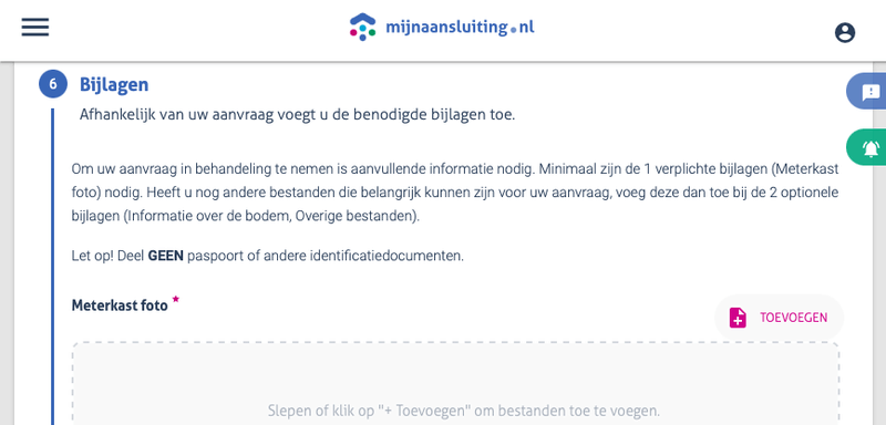

Hoofdschakelaar gisteren binnen gekomen. Meteen erin geklikt en een foto gemaakt voor de aanvraag bij Liander.
Afbeeldingslocatie: https://tweakers.net/i/zJw8rflqN5dDIHG9M0US3nW4dck=/full-fit-in/4000x4000/filters:no_upscale():fill(white):strip_exif()/f/image/UnMNwyPGZzG5iUuMVfNPKnFM.png?f=user_large
Tijdens het aanvraagproces was het vroegste moment oktober.
Vervolgens kreeg ik een mail terug dat Liander de aanvraag niet kan uitvoeren omdat de meter niet op op voorraad is. Op hun site lees ik echter dat de meters weer mondjesmaat binnenkomen. Ik krijg een mail als de meter weer op voorraad is.
Gisteren zo maar goedkeuring van de gemeente om een verduurzamingslening te mogen aanvragen bij SVn. En dat binnen een dag. Het kan blijkbaar toch wel snel bij de gemeente. Op op mijn mailtje heb ik overigens nog steeds geen antwoord... Maar ook niet meer nodig. Meteen benodigde gegevens ingediend bij SVn. Binnen 11 dagen definitief antwoord.

Valt me alles behalve tegen:
Afbeeldingslocatie: https://tweakers.net/i/Gvs-G4sxEZqmJxa_2tB3JgG4tDM=/full-fit-in/4000x4000/filters:no_upscale():fill(white):strip_exif()/f/image/S1UP7P1nXdkTs07otwxFFNTp.png?f=user_large
Uiteindelijk zo geworden voor diezelfde prijs i.v.m. de plaats van de "kookgroep"
Afbeeldingslocatie: https://tweakers.net/i/IUJ3-cYBOcq7wP6g5jX31exA8X8=/full-fit-in/4000x4000/filters:no_upscale():fill(white):strip_exif()/f/image/IYk7YUUYymCIHWb7KiPsuot5.png?f=user_large
Iemand nog tips waar ik in de buurt van Apeldoorn de hoofdschakelaar goedkoop kan laten vervangen voordat Liander komt? Anders gaat het wel heel erg lang duren voordat de meterkast geplaatst kan worden.
En stel dat ik de groepenkast op 1 fase zou aansluiten, is het dan genoeg om de 3 fase onderdelen op de uitgeschakelde stand te laten staan? Of moeten deze echt afgekoppeld zijn?
[ Voor 71% gewijzigd door Verwijderd op 19-08-2022 12:37 ]
