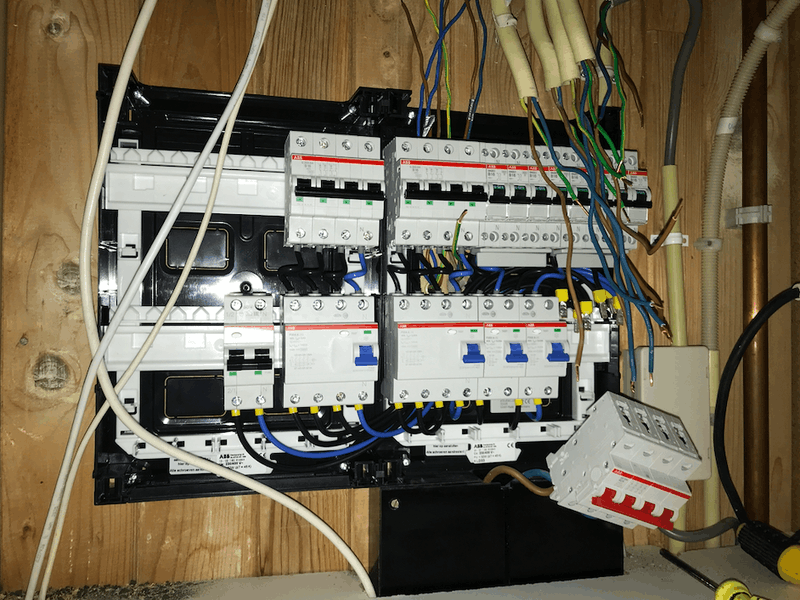

Nieuwe groepenkast gisteren binnengekomen.
Afbeeldingslocatie: https://tweakers.net/i/iFb1MFsqRX4SZI9GHID8F55aC2Y=/800x/filters:strip_icc():strip_exif()/f/image/W475A1BLOxr2lJotZbrqgdK8.jpg?f=fotoalbum_large
Afbeeldingslocatie: https://tweakers.net/i/HWVKGtxJn8Zi4w-XwacbNw08cqE=/800x/filters:strip_icc():strip_exif()/f/image/xnxKYf8zaJAF5YWyOJP5EILi.jpg?f=fotoalbum_large
Het aansluitblok van de aarde zit in de oude meterkast direct aan de "hoofdaarde" aagesloten:
Afbeeldingslocatie: https://tweakers.net/i/6GXe7N_QxlwBM6sslBGJcpH3PRA=/x800/filters:strip_icc():strip_exif()/f/image/WbM3SALTdF1ZaCaldaITfhtA.jpg?f=fotoalbum_large
Bij de nieuwe meterkast zit het aansluitblok een stuk naar voren dus kan hier niet rechtstreeks op aangesloten worden. Hoe word dit volgens de gebruikelijke manier gekoppeld? Met een losse aardedraad? Zo ja, hoe dik moet deze dan zijn?
Waar komt die draad vandaan dan? Zit er lager in de meterkast niet nog een aardrailtje waar de aardelektrode en vereffening gas/water etc. zijn aangesloten?
Ik zou vanaf daar een extra draad naar de groepenkast aansluiten. Dit moet 6mm² zijn.
Ja verder naar beneden zitten wat blokjes gekoppeld. Daar zou de meterkast bij op kunnen. Die je op de foto ziet gaat naar de bovenverdiepingen toe.

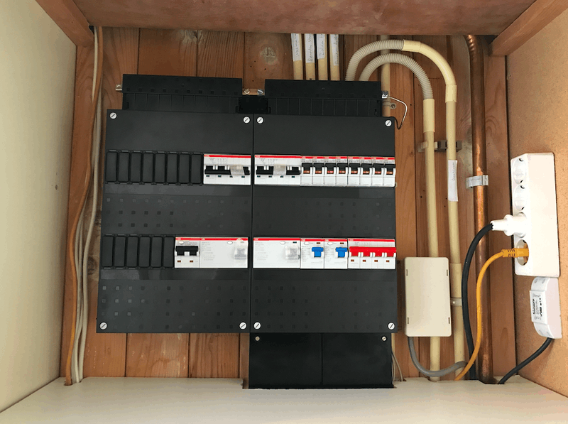

Gisteren is er een monteur geweest met zegelrecht die de hoofdschakelaar voor mij heeft aangesloten zodat ik zelf veilig de groepenkast kon vervangen.
Vandaag heb ik de klus uitgevoerd. Het was zeer goed zelf te doen. De kookplaat heb ik nu tijdelijk op de wasmachine groep en een groep die over is. Zodra Liander geweest is kan de kookplaat op de 3 fasen groep. Toch nog even 2 klemzadels bestellen om de buizen boven de groepenkast netjes uit te lijnen.
De oude groepenkast verwijderen:
Afbeeldingslocatie: https://tweakers.net/i/WjZE4LvHa0gOqmdAyJ-mEZJwyBA=/800x/filters:strip_exif()/f/image/r1Qs3hUSqwhWi389nkSv99tg.png?f=fotoalbum_large
De nieuwe achter de hoofdschakelaar geplaatst:
Afbeeldingslocatie: https://tweakers.net/i/0Fwp5QpSLjKUrOqCgruDjI2dmNo=/800x/filters:strip_exif()/f/image/lgzQZA49mHkDIlys8z3gseJB.png?f=fotoalbum_large
Alles weer netjes aangesloten:
Afbeeldingslocatie: https://tweakers.net/i/d2v4LNVT4CTn0M_VGzl8FKrO9Js=/800x/filters:strip_exif()/f/image/uUQvrdWtE1Sm8xZvs5GtyJ42.png?f=fotoalbum_large
En het eindresultaat:
Afbeeldingslocatie: https://tweakers.net/i/qp_Vm-WV3kZchxE8DaB0ioafy4s=/800x/filters:strip_exif()/f/image/9zUGBkg4s72y4KkZh7sOTdAy.png?f=fotoalbum_large
Nu dus wachten tot Liander de 3 fasen komt aansluiten.

Puik werk @Verwijderd en ook leuk om de foto's van het werk te zien! Draden bovenin ook netjes afgewerkt (y) [/ocd] :+

Ziet er keurig uit.
1 detail:
Verwijderd schreef op dinsdag 13 september 2022 @ 14:39:
Dit mag eigenlijk niet, zonder die groepen mechanisch door te verbinden (de welbekende kookgroep).
Maar zou er persoonlijk niet te hard aan tillen voor die overbruggingstijd.
  • kieskes
  • Laatst online: 09:40
Ik vind het ook netjes, maar dat 'oprollen' bovenin wordt afgeraden tegenwoordig toch? Ik had dat in mijn oude kast ook, maar heb dat in de nieuwe kast niet meer gedaan.
timberleek schreef op dinsdag 20 september 2022 @ 13:46:
Ziet er keurig uit.
1 detail:
Weet ik. ;)
kieskes schreef op dinsdag 20 september 2022 @ 13:52:
Geen idee eigenlijk... Is in de oude groepenkast ook 36 jaar goed gegaan. Ook jammer als je ooit nieuwe draden moet trekken mochten ze later te kort blijken.
