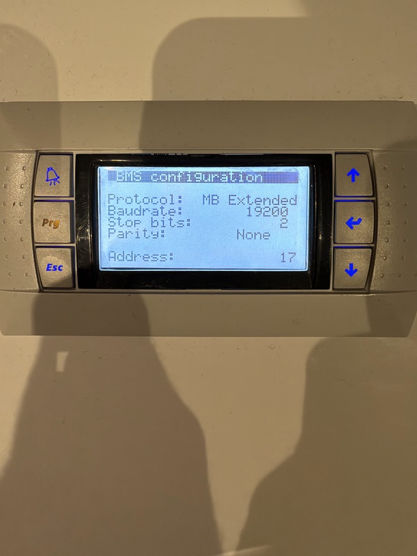

Als je de MAX485 kan vervangen met een variant voor 3.3v lijkt me slim. Volgens mij zie je niets over het hoofd.
(Met MB Slave is de warmtepomp de master en die leest van volgens mij thermostaten uit, dit hoeft maar op één poort en kun je niet gebruiken om de warmtepomp zelf uit te lezen)
  • Klaas111
  • Registratie: Februari 2026
  • Laatst online: 02-06 19:33
@JuutieZ Ik begrijp je niet helemaal. Als ik met mijn ESP - RS485 de registers van de warmtepomp wil uitlezen via BMS2 poort dan is de warmtepomp (BMS2) toch in principe slave en mijn ESP - RS485 device master? Maar ik heb er hier weinig over gehoord dus vermoed dat het in standje MB Extended ook moet lukken op BMS2 maar mij dus nog niet gelukt. Dus als iemand via BMS2 de registers kan uitlezen en wellicht wijzigen dan hou ik me zeer aanbevolen.
Ik heb een inderdaad een andere RS485 module besteld (3V3) en ga ook USB-RS485 maar proberen...met een kabel uit het dakraam :)

@Klaas111 Het klopt wat je zegt. Je hebt MB extended nodig voor het uitlezen van de warmtepomp, dan is de warmtepomp de slave.
Bij MB Slave is de warmtepomp de master en leest de th-tune thermostaten uit

Na een volle week soebatten is het gelukt aan de warmtepomp de inhoud van de registers te ontfrutselen. Feest dus!!! Het enige tragische is dat ik niet weet wat nou de crux is....het deed het ineens. Maar ik kan dus bevestigen dat het met een Max485 bordje van € 0.98 en een esp32-S3 kan. De BMS2 poort staat dus gewoon op MB Extended...niks geen Slave of zo. Als iemand meer info wil...laat maar weten. Ik ga nu register voor register met ESPHome toevoegen...en kijken wat interessant is. Wat ik trouwens al ontdekte is dat register 3 en 4 "Heating IN/OUT" zowel voor DHW als DG1 gebruikt wordt. Voor jullie misschien geen nieuws...haha.

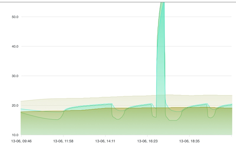

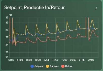

Afbeeldingslocatie: https://tweakers.net/i/fnLVpugP9WZ1kTDLyc9TESspDUc=/fit-in/4920x3264/filters:max_bytes(3145728):no_upscale():strip_icc():strip_exif()/f/image/jsG9A9hLuFJxUowbOBetTplL.jpg?f=user_large
Dit is mijn resultaat tot nu toe. Thermostaat buiten spel gezet (constant vraag). Ik heb ook de min, RPM van de compressor terug gebracht van 25% naar 18% (25% is denk ik fabrieks-default, volgens de datasheet kan de compressor moduleren van 12,5% - 100% maar blijf graag aan de veilige kant). Die min. RPM bleek wel een gamechanger: geen stop/starts meer wanneer 25% te veel power was.
Maar nu mijn vraag. In de grafiek zie je elke 80 minuten ongeveer een piek in de Aanvoer temperatuur....Waarom???? (De grote pieken van 13.00 uur en 21.30 uur is van warm water maken).
Maar over all heel tevreden, COP over de hele dag van 5.5 incl warm water. Dankzij al jullie tips!
  • K_VL
  • Laatst online: 08:30
Klaas111 schreef op maandag 16 maart 2026 @ 22:59:
Bij mij gaat het net zo: wat ik gehoord heb, is dat bij laag toerental van de compressor er een kans bestaat dat de smeerolie slecht circuleert. Met periodiek een hoger toerental wordt alles eens goed door het circuit geperst om droogdraaien te voorkomen.
  • bjp
  • Laatst online: 20-11 18:32
bjp
mijn vermoede is ook periodieke oliecirculatie.
ik heb gelijkaardig gedrag (periode zelfde groteorde, en ook effe sneller draaien) vanaf dat de compressor onder de 34.6% gaat voor een tijdje. Als ik het minimum op 34.6% zet zie ik het niet meer.
Heeft met de olie circulatie te maken, zoals anderen ook al zeggen. Loopt hij langzaam (of wellicht juist heel hard, maar daarvan geen bak observaties), dan gaat hij regelmatig eventjes 50% lopen.
Duidelijk. Mijn COP is bij 1300 rpm nog ruim boven de 6. En dit lage toerental issue is ook alleen bij dit tussenin- weer met buitentemperatuur van rond de 10 °C een ding denk ik. Kouder weer: sws hogere rpm's, warmer: mag de WP best uit.

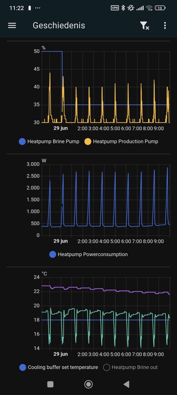

Hoi, onze Ecoforest ecogeo B4 9-12KW is lekker aan het (actief)koelen waardoor de temperatuur binnen goed blijft (23 a 24C binnen en buiten tot 38C vandaag) echter krijgen we een klein beetje last van condens op de vloer(tegelvloer) op bepaalde plekken. Nu was dit vorig jaar ook een keer en komt dit omdat er onder het dauwpunt gekoeld wordt, het kan namelijk best vochtig in huis worden met dit weer(we hebben een WTW met enthalpie wisselaar).
De rest van het jaar werkt alles zonder problemen en hebben we geen last van condens. Ik ben dan ook aan het kijken of ik mijn instellingen op de ecoforest zou moeten aanpassen en vraag me af op welke temperatuur jullie vloer koeling ingesteld staat? Hier gaat er 17C door de vloer heen. De instellingen in het service menu zijn als volgt:
  • cooling:
  • -cooling curve:
  • -- dg1 max brine point(toppunt aanvoer): 7.0 c
  • -- dg1 external point(buiten minpunt): 0.0 c
  • -- dg1 range point(buiten voetpunt): 15.0 c
  • -- dg1 min brine point(minpunt aanvoer) 8.0 c
  • -- cooling set temp(aanvoer setpoint koeling): 17.0 c
  • -- cooling hysteresis: 0.2 c
  • - cooling:
  • -- cooling DG1: ON
  • -- cooling DT: 3.0 C
  • - Heatcurve or setpoint:
  • -- Heatcurve or setpoint DG1(stooklijn of vaste waarde): fixed temp(vast temp)
  • - Cooling set temp(vast temp):
  • -- fixed setpoint DG1(vaste setpoint DG1): 18.0C
Ik denk dat ik de "-- cooling set temp(aanvoer setpoint koeling): 17.0 c" zou moeten verhogen naar bv 18C maar wil wel zo laag mogelijk koelen om maximaal effect te hebben. Wat is bij jullie deze waarde? en gebruiken jullie ook de "vaste temp" bij de "stooklijn of vaste waarde" optie?
Daarnaast zou het beste natuurlijk zijn als de warmtepomp zelf naast de ruimte temperatuur ook de ruimte luchtvochtigheid kan meten en hierdoor de temperatuur kan aanpassen zodat deze altijd boven het dauwpunt blijft, is dit toevallig een optie waar iemand mee bekend is? Mijn th touch heeft alleen een temperatuur sensor.
Hopelijk kan iemand mij hier mee helpen of zijn ervaring delen.

Ik meet de luchtvochtigheid (en dauwpunt) met een sensor binnen en schrijf deze waarde (+0.5C) naar de modbus registry om condens te voorkomen.
Het is iets waar je een beetje mee kan spelen. Met dit weer en zeker met het weer van vorige week krijg je condens als je koelt met 17 graden. Als je dat niet wilt, moet je de temperatuur verhogen.

idd je moet een beetje boven het dauwpunt blijven - het dauwpunt is te berekenen op basis van temperatuur en luchtvochtigheid.
ik gebruik hiervoor een paar zigbee temp/vocht sensoren in het huis, Home Assistant om dauwpunt per ruimte te berekenen, daar het maximum en een marge bij, en dan schrijven naar de WP.

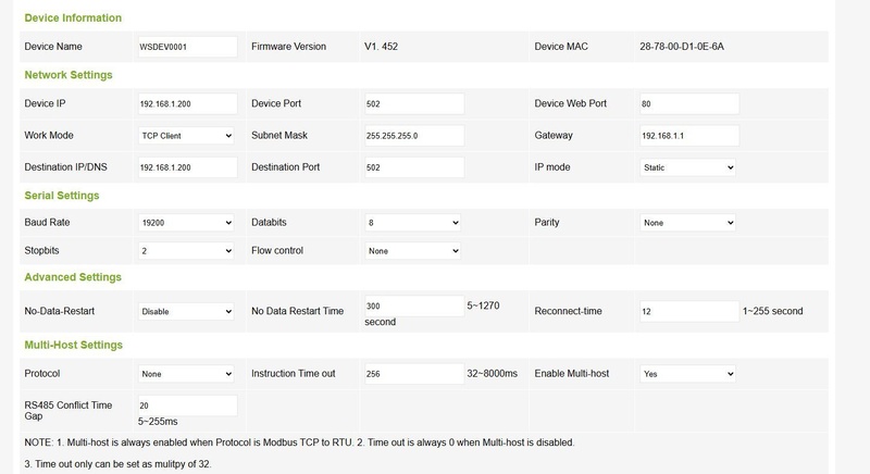

Ik probeer een Ecoforest C2 1-9 kW (2019, Carel pCOOEM+) via de BMS2-poort uit te lezen met Home Assistant.
Warmtepomp
  • BMS2
  • Protocol: MB Extended
  • Address: 17
  • 19200 baud
  • 8 databits
  • 2 stopbits
  • Geen parity
  • BMS Remote Control: ON
Gateway
  • Elfin EW11
  • TCP Server
  • RTU over TCP
  • 192.168.1.24:8899
Zowel Home Assistant als QModMaster maken probleemloos verbinding met de EW11.
In de EW11-status zie ik dat Modbus-frames naar de seriële poort worden verstuurd (sent bytes lopen op), maar er komt vrijwel niets terug vanaf de warmtepomp.
QModMaster geeft geen timeout meer, maar:
"Read data failed - Error: No error"
Home Assistant blijft de sensor op unavailable houden.
Mijn vragen:
  1. Heeft iemand een Elfin EW11 werkend gekregen met een Ecoforest?
  2. Of gebruiken jullie allemaal een Waveshare RS485-ETH of USB-RS485?
  3. Is er behalve MB Extended, adres 17 en BMS Remote Control nog een instelling in de Carel/Ecoforest nodig?
  4. Ik zie dat jullie een PCOS004850 noemen. Is die noodzakelijk, of communiceren jullie rechtstreeks met de standaard BMS2-aansluiting op de pCOOEM+ controller?
Alle ideeën zijn welkom. Ik heb inmiddels Home Assistant, QModMaster, de EW11-configuratie en de Modbus-instellingen uitgebreid getest, maar ik loop hier vast.

hoe ziet er de verbinding uit fysiek? (foto?)
context: ik zit hier met ESP+RS485 over een shielded ethernet-kabel paar van buitenkant WP tot helemaal erin, dan daarmee de PCO kaart in, en zo de WP in. Het was effe zoeken in het begin met de correcte kabel om het aan de praat te krijgen, een domme twisted pair deed het initieel niet.

Als je HA of QModMastar gaat gebruiken, moet de EW11 de gegevens raw doorgeven en niet zelf deze verwerken. In de Serial Port instellingen leest ik dat de CLI op disable moet staan en bij communicatie/protocol instellingen moet bij protocol none staan. En als het goed is zou het moeten werken.

bjp
Er is iets raar: er komt warmer water uit je WP naar de vloer dan dat er terug van de vloer komt naar je WP.
De bron lijkt OK, zijnde warmer water de grond in dan dat er terug uitkomt.
8.3kW Oost-West PV en 7.7kWh thuisbatterij | WP EcoForest 1-6 PRO en dWTW | Stromer ST1 & ST3
  • 845
  • Laatst online: 09-10 12:29
845
bjp schreef op donderdag 16 juli 2026 @ 13:28:
Volgens mij is dat alleen de eplucon weergave en is het rode aan het aanvoer pijltje verwarrend.
bij mij ziet het er ook zo uit:
Afbeeldingslocatie: https://tweakers.net/i/tItO2IqQJFNM7gBwcq1YKF18-NM=/fit-in/4000x4000/filters:no_upscale():strip_exif()/f/image/O62DkYe2OIwJC2tZJncjmGP2.png?f=user_large
Het 19.8 graden water gaat het systeem in, 20.9 komt terug.
  • Leussink
  • Laatst online: 10-11 00:14
845 schreef op donderdag 16 juli 2026 @ 13:54:
Bedankt! Goed om te weten. Hoe zien je koel instellingen er uit en werkt het koelen goed de warme dagen?
  • bjp
bjp
je hebt gelijk :) ik kijk meestal in HomeAssistant :D

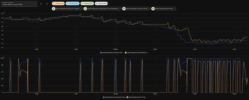

  • bjp
bjp
ik heb daar een modbus kaart in de WP voor idd. Daarna een max485 kaartje en een ESP (geen modbus-to-ethernet, maar dat kan ook).
verwarmen moet ik 1x per jaar aanzetten, koelen 1x per jaar - dat kan ik ofwel direct op de thTune doen, of via de eplucon website, of via de eplucon app. In theorie kan ik dat ook via modbus.
ik gebruik modbus voor:
- verwarmingscurve aan te sturen naar wens.
- verhoging van sanitair warm water als de zon schijnt (tot 65C op compressor hier).
- koel-temperatuur in te stellen 2 graden boven condensatie punt.
- koeling "regelmatiger" te doen draaien door de bron of productie pomp sneller/trager te doen draaien i.p.v. aan/uit dat hij zelf doet.
- monitoring van alle temperaturen en vermogen
- aan en afzetten van SWW/verwarming (bijvoorbeeld als ik een week of meer op vakantie ga)

  • mnl85
  • Laatst online: 08-11 20:55
PMuizen schreef op dinsdag 18 maart 2025 @ 23:16:
Inmiddels een paar uur verder maar het is gelukt!!
Heb een firmware update gedaan van de waveshare en "work mode" aangepast naar server.
Hoi. Ik heb zelf ook een Waveshare POE RS485 to ETH gekocht en aangesloten. Ik heb jouw Waveshare instellingen overgenomen uit de screenshot waarbij ik de Work Mode op Server heb gezet en ook het stuk YAML gebruikt om te testen. Bij mij werkt het nog niet. Ik zie errors in de logging van HA zie screenshots.
Zie hieronder foto's en screenshots van mijn setup. Tips hoe ik dit kan fixen?
Afbeeldingslocatie: https://tweakers.net/i/Afwbe443G4zYXwEpRIWTDGJCO9c=/800x/filters:strip_exif()/f/image/aOMacybee4T9UGBVrOf6kk3g.png?f=fotoalbum_large
Afbeeldingslocatie: https://tweakers.net/i/mHXJaMt3Bs5H_AQubdXHjWmscxg=/800x/filters:strip_exif()/f/image/FmYIH8eEfhfjvUYzKf7gQe08.png?f=fotoalbum_large
Afbeeldingslocatie: https://tweakers.net/i/IwZNDOf_-0A_Fc-ZSliMHpmgrn4=/800x/filters:strip_exif()/f/image/MslbOz5zlrJl9A0UALQRWZh2.png?f=fotoalbum_large
Afbeeldingslocatie: https://tweakers.net/i/YtgwBtcFJm2IraJkTH8pWnUtVT8=/x800/filters:strip_icc():strip_exif()/f/image/4LvTbhVIGo824ZGFCu7CLs4M.jpg?f=fotoalbum_large
Afbeeldingslocatie: https://tweakers.net/i/T19CyAPxMIBSScUUAQwcoXohw4c=/x800/filters:strip_icc():strip_exif()/f/image/TyR8p3STCgTtbP956awWjCrn.jpg?f=fotoalbum_large
  • PMuizen
  • Laatst online: 21-11 08:22
Afbeeldingslocatie: https://tweakers.net/i/JmT_OtfISDG_-iwgztcyXQzoEW8=/800x/filters:strip_icc():strip_exif()/f/image/TIX1xtv6UJ1Vjwxfs0WLeDqC.jpg?f=fotoalbum_large
modbus:
- name: Ecoforest
type: rtuovertcp
host: 192.168.1.200
port: 502
delay: 5
Hopelijk heb je er wat aan en kom je eruit!

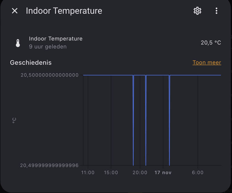

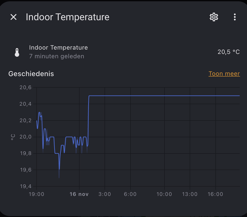

Alleen loopt ik er voorlopig wel mee te kloten:
ik ben succesvol ingelogd en heb er 2 uur mee kunnen werken...
en dan is er (vermoedelijk) een update geweest van eplucon, want de warmtepomp lag ook via het portaal zelf er voor een dik uur uit.
Ik zit met 2FA, en was de verbinding dus kwijt... en nu kan ik niet meer opnieuw de controle verbinden, de rest blijft wel werken.
Ik heb intussen in plaats van de 6 cijfers ook al eens de sleutel geprobeert, maar nog steeds vruchteloos.
logboekmelding
Dit logboekbericht is afkomstig van een aangepaste integratie.
Logger: custom_components.eplucon.web_coordinator
Bron: helpers/update_coordinator.py:527
Integratie: Eplucon (documentatie, problemen)
Eerst voorgekomen: 17:53:23 (7 gebeurtenissen)
Laatst gelogd: 23:18:59
Error fetching Eplucon web control data: Eplucon web control: The portal login has no heat pump with module index c21abefbe08e4762166c23f2c4761cd9
maar mijn module index is via developer tools in mijn browser toch:
account_module_index=c21abefbe08e4762166c23f2c4761cd9 ...
[ Voor 34% gewijzigd door oscaarbasgitaar op 18-11-2026 23:31 ]

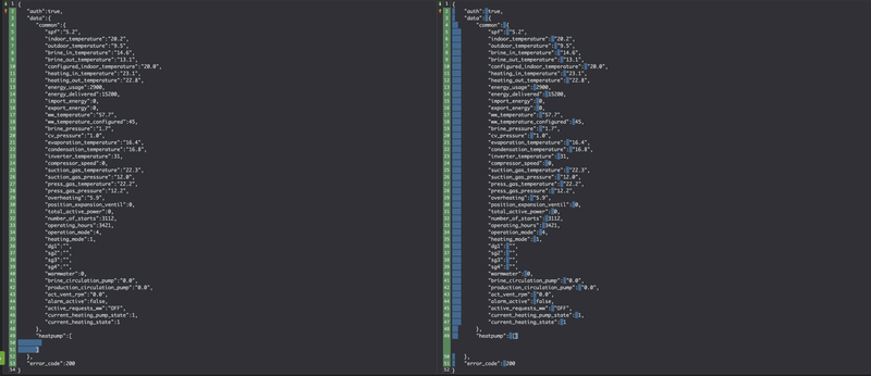

  • Koen Hendriks
  • Laatst online: 16:42
Koen Hendriks
Pixel Pioneer
@oscaarbasgitaar klinkt het zelfde als deze issue die gemeld was: https://github.com/koenhendriks/ha-eplucon/issues/47
Voor mij erg lastig testen omdat ik dus een andere config heb die wel lijkt te werken. Je mag het er wel bij zetten op GitHub als je wilt
  • oscaarbasgitaar
  • Registratie: Januari 2026
  • Laatst online: 16:29
Koen,
ik vermoed dat het toch een Eplucon-probleempje was, is intussen vanzelf opgelost.
De waarden kwamen wel terug door in jouw integratie, maar op het portaal stonden veel vijfers op 0 en lijk de pomp uit te staan, wat niet het geval was.
Nu staan in het portaal terug de juiste waarden en lukt alles weer zoals het moet.
Supertof dat je dit hebt toegevoegd. Ik deed dit met het pyscript eplucontrol, maar was toch een gedoe om dit te automatiseren. En als je dan toch eens handmatig wil aanpassen is dit wel een pak handiger.

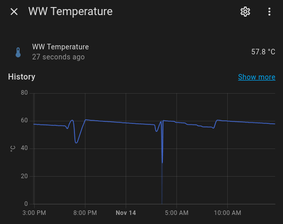

  • 19RAW68
  • Laatst online: 20-11 14:24
Eplucon portaal lag er bij mij ook tijdje uit dinsdagmorgen, de warmtepomp was ook niet actief en huis was overal niet op temperatuur. Ondertussen alles hersteld, ik ga ook met deze integratie verder aan de slag zodra ik de nieuwe hardware binnen heb voor HA.
  • Koen Hendriks
Koen Hendriks
Pixel Pioneer
Ja de api lijkt niet echt stabiel. Andere issue staat daar ook voor open:
https://github.com/koenhendriks/ha-eplucon/issues/44
  • Gwaihir
Gwaihir
19RAW68 schreef op donderdag 19 november 2026 @ 08:46:
Eh? Heb je dan iets heel bijzonders uitgehaald?
Ik vind het tamelijk schokkerend dat je huis koud wordt als er een (niet al te profi) stukje cloud uit ligt...
  • bjp
bjp
bij mij werkte alles prima - huis bleef warm, pompje draaide verder, ... zelf als het internet zou uitvliegen denk ik.

Zet de pomp niet uit op dure uren, zet de kamertemperatuur iets lager op de dure en iets hoger op de goedkope of zet de heating curve offset bv op -4 of -2°C.
Zo gaat het huis niet koud zijn bij een plotse uitval van de API, enkel misschien iets trager afkoelen of 19° zijn ipv 21°

Hier kwam ik laatst ook achter, zij het op een andere manier. Ik had altijd dynamische sturing aanstaan en die functie schakelde ik uit. De WP bleef bij mij uit staan omdat dat de laatste stand was tijdens die dynamische aansturing. Ik heb hem handmatig moeten aanzetten.
Gasloze vrijstaande woning (A++++), Ecoforest EcoGeo Basic WP, Bodembron, BV 300 L, Duco Energy Premium WTW (2 zones, CO2 gestuurd), 13000 Wp zonnepanelen (4860 Wp ONO, 8140 Wp WZW), Nissan Leaf 2.0, Zappi V2.1, Balans energie 48,2 kWh thuisaccu

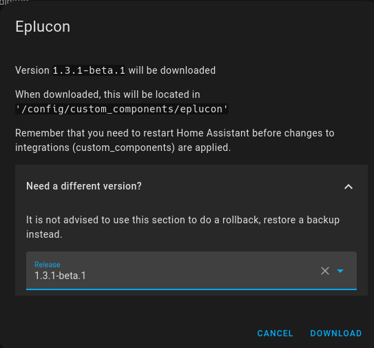

@Koen Hendriks ik kwam een bug tegen in de integratie waardoor de integratie niet meer kan opstarten: de Eplucon-cloud geeft soms null terug voor operation_mode. Sla je op dat moment de opties van de integratie op, dan wordt die waarde bewaard en start de integratie daarna nooit meer op. Misschien hebben meer mensen dit probleem. Met https://github.com/koenhendriks/ha-eplucon/pull/50 zou het gefixt moeten zijn, bij mij start hij nu weer op.
  • Koen Hendriks
Koen Hendriks
Pixel Pioneer
Vaez schreef op vrijdag 20 november 2026 @ 10:35:
Bedankt voor je PR, nieuwe release is uit en dit zit erin
