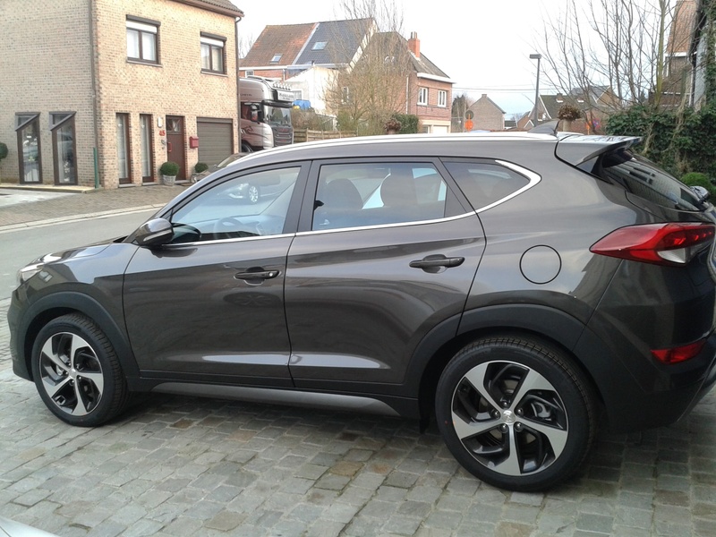

Afbeeldingslocatie: https://tweakers.net/i/Js8K18KoYII63jzfaZ9nqnX1Ozc=/800x/filters:strip_icc():strip_exif()/f/image/t8w6s7pvbeNSiLi79Xsx2w6Z.jpg?f=fotoalbum_large
Afbeeldingslocatie: https://tweakers.net/i/cwGQF9sf9menpTDhx1aH1v3GE7c=/800x/filters:strip_icc():strip_exif()/f/image/XpX5jLTDNoD5bazyQVd7NsJv.jpg?f=fotoalbum_large
Afbeeldingslocatie: https://tweakers.net/i/8MTwXreRMXM1-6gPhhPhEmhBmWg=/800x/filters:strip_icc():strip_exif()/f/image/JOFXLlgomO6whBZY87QfCXmF.jpg?f=fotoalbum_large
Afbeeldingslocatie: https://tweakers.net/i/AIZGcda9EarQZMBTwVTg9vX4P34=/800x/filters:strip_icc():strip_exif()/f/image/5TrWk4GL7XMdPPpz7ql8QZmF.jpg?f=fotoalbum_large
Opvolger van mijn vorige ( bijna 8 jaar en 101000 km )is toegekomen bij de dealer :) :)
