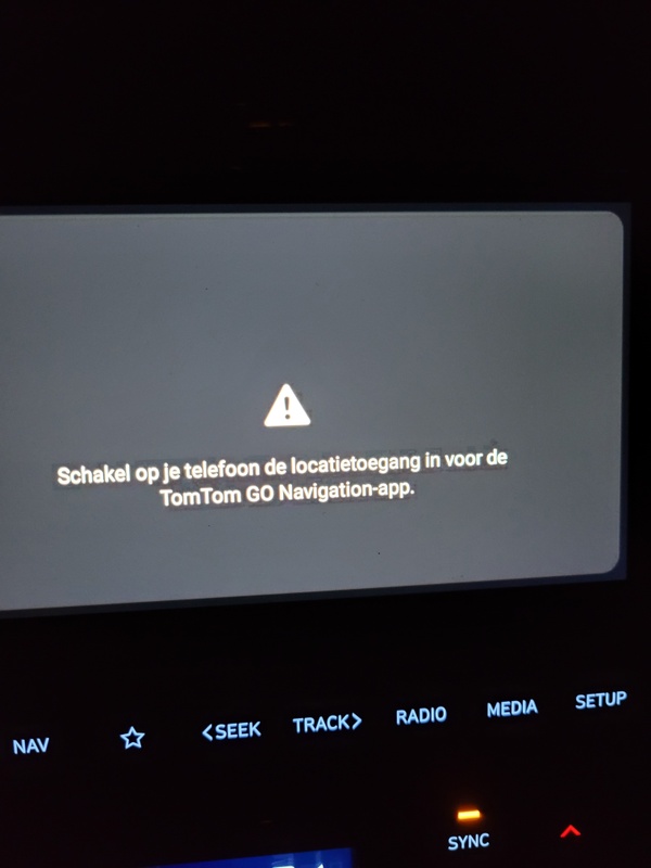

  • xminator
  • Laatst online: 13:41
Volgens mij komt dit vaak voor, enkel hierom zal ik denk de garantie nogmaals verlengen. Voor de rest nergens last van prima auto.
