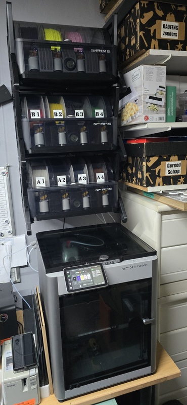

  • my_fiero
  • Laatst online: 13-01 07:17
chromeeh schreef op woensdag 19 maart 2025 @ 10:09:
Heb inmiddels ook een nette standaard voor de AMS, die als deze een broertje of zusje krijgt kunnen mooi in het stapelbed :)
dit is wat ik heb , SUPER handig.
Heel erg blij mee
Afbeeldingslocatie: https://tweakers.net/i/frbS-LQHuDSxiBqMh5EyhGSizjY=/x800/filters:strip_icc():strip_exif()/f/image/E2nblsnV3jup7sRCL6SgPB1h.jpg?f=fotoalbum_large
Afbeeldingslocatie: https://tweakers.net/i/pclqbuwpydpF4AsS0fmCzC_stQI=/x800/filters:strip_icc():strip_exif()/f/image/2dkDwyJDibw5f4i2wvQOyn3U.jpg?f=fotoalbum_large
Afbeeldingslocatie: https://tweakers.net/i/YmNboQz5jkCB56jU-cq6PKP6SfI=/x800/filters:strip_icc():strip_exif()/f/image/3JceRY3O5dxkiUPcuasG6K3p.jpg?f=fotoalbum_large
