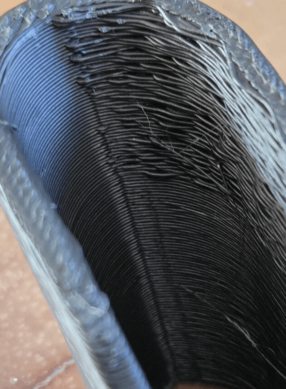

Helemaal nieuw in de wereld van 3d printen heb ik inmiddels mijn eerste prints met een p1s gemaakt. Indrukwekkend apparaat!
Maar er valt nog wat te tweaken. Wie heeft er een idee wat het verschil tussen links en rechts op deze print heeft veroorzaakt?

Wieltje schreef op vrijdag 28 februari 2025 @ 12:08:
[Afbeelding][Afbeelding]
Hoe heb je het geprint? In welke oriëntatie? Ik denk namelijk dat het een koeling-dingetje is.
  • Wieltje
Dat vermoeden had ik inderdaad ook. Hier een plaatje van de plaat. Fans stonden (by default) op part 100%, aux 80%, chamber 60%.Materiaal PLA. Deur en deksel gesloten.
Mocht je een suggestie hebben voor andere instellingen dan hoor ik het graag.
Afbeeldingslocatie: https://tweakers.net/i/GCbEfGGUs5RA17lgTxL5_21tb9g=/800x/filters:strip_exif()/f/image/LmEs8PduwKKoBRdKmLcrSIPa.png?f=fotoalbum_large

Wieltje schreef op vrijdag 28 februari 2025 @ 13:04:
Welke van de 2 ging fout? Of beide aan dezelfde kant? In deze opstelling klopt mijn redenatie nl niet. Koeling problemen veroorzaken dit (nagenoeg) alleen bij overhangs, dis jij niet hebt in die oriëntatie.
Ik zou het deksel wel open laten bij PLA. Maar je hebt chamber fan op 60, dus misschien is dat ok?
Ik print altijd met chamber uit, maakt een vreselijke herrie, en dan alles open.

rinkel schreef op vrijdag 28 februari 2025 @ 13:14:
Op de één of andere manier gaan mijn prints vaak goed, alles dicht, nagenoeg exclusief PLA :')

Ze hebben allebei hetzelfde verschijnsel. Opvallend is dat het uitsluitend aan de ene kant van de 'bocht' is.Al weet ik niet of de slicer hier een doorgaand pad van heeft gemaakt
Afbeeldingslocatie: https://tweakers.net/i/JKok0FUg3nvf1ZPL5mrekAmfQ0s=/x800/filters:strip_exif()/f/image/abOeoSNbu4hxjIiFWQZlnjmc.png?f=fotoalbum_large
[ Voor 47% gewijzigd door Wieltje op 28-02-2025 13:24 ]

Wieltje schreef op vrijdag 28 februari 2025 @ 13:22:
Heb je de STL?
En je kan proberen op Silent te printen...
[ Voor 4% gewijzigd door MC Taz Man op 28-02-2025 13:41 ]
Vreemde dingen, zo'n effect krijg je soms als je supports nodig hebt of door koeling, maar dat zou niet het geval moeten zijn in deze orientatie en de structuur aan de binnenzijde lijkt op de foto ook niet zo grof dat deze onvoldoende steun krijgt. Geen model fouten zoals non-manifold edges als je op object bekijkt? Je zou nog eens laag voor laag in de slicer kunnen kijken of je wat raars ziet. Of een van beide draaien zodat de open eindjes naar elkaar wijzen om te zien of het model of de kant van de printer iets raars doet.

DeGroteMuis schreef op vrijdag 28 februari 2025 @ 14:59:
Ik heb er nog twee geprint die beide 180 gedraad stonden t.o.v. elkaar, maar ook digonaal op de plaat gepositioneerd. Bij één heb ik precies hetzelfde (op dezelfde plek), bij de ander nagenoeg niet.
In de slicer heb ik inmiddels gezien dat het effect op de plek van de 'seams' zit. Dat verklaart dus in ieder geval waarom het slechts aan één kant zit, maar ik ben toch nieuwsgierig aan welke parameter ik zou kunnen draaien om dit effect te laten verdwijnen.
Het gaat om deze stl
Afbeeldingslocatie: https://tweakers.net/i/2gaffz8379s-rEZk6e1hj7dCDI8=/fit-in/4000x4000/filters:no_upscale():strip_exif()/f/image/RVyp2RsLQJ9pd2srbNYx6le2.png?f=user_large

Wieltje schreef op vrijdag 28 februari 2025 @ 19:54:
Ik vind het wel vreemd eigenlijk. Het lijkt wel alsof de nozzle ernaast zit.
Heb je geprobeerd om m op zn kop te printen? dus taps toe laten lopen?
  • JorneB
  • Laatst online: 01:07
Aangezien het hogerop pas fout gaat vermoed ik dat je print beweegt terwijl er filament tegenaan gedrukt word door de nozzle. Probeer het eens met een flinke brim van 1 centimeter voor wat extra houvast.
Die 'seams' kan je in de slicer ook op 'random' zetten, onder 'quality', dan 3e 'sub alinea, dan zie je seams, en zijn er een aantal mogelijkheden in te stellen.

Naalroc schreef op vrijdag 28 februari 2025 @ 22:39:
Ik kan me toch niet voorstellen dat het daaraan ligt.

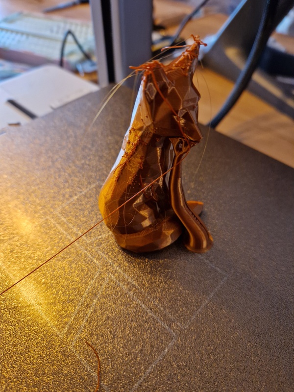

Major_ton
Shoot!
Zoals een paar posts hierboven al aangegeven ben ik compleet nieuw met 3D printen en ik ben begonnen met de deepdive om alles eigen te gaan maken. Na een stuk of 8 flawless prints beginnen de eerste 'problemen' te ontstaan.
Afbeeldingslocatie: https://tweakers.net/i/J254Vr9mB7hwkfzRTHGmyRfYWZo=/x800/filters:strip_icc():strip_exif()/f/image/dbKr3GkkTYhNuOS9PwnBXvn5.jpg?f=fotoalbum_large
Afbeeldingslocatie: https://tweakers.net/i/4NHS-A8nsNMDWF_UMkdZ_hbrezo=/800x/filters:strip_icc():strip_exif()/f/image/xwfCC8PWPdLGFBAlz9kujWvE.jpg?f=fotoalbum_large
Deze is net een uurtje geleden geprint en gisteravond begon ik al heel minimaal hetzelfde te zien met zwart PLA van Bambu zelf. Dit is een koperkleurige PLA van Polymaker, maar eerdere prints zijn echt helemaal vlekkeloos gelukt. Is dit simpelweg een kwestie van vochtig PLA? Het zit sinds woensdag op de AMS lite en de setup staat ter test gewoon op de eettafel in de woonkamer.

PLA trekt amper vocht aan. Zolang je ze buiten zonlicht bewaard blijft het lang goed. Daarnaast vertoont je print geen bubbels.
Gezien de problemen erger worden naar boven goed ik op heat creep / warmte problematiek. Je hebt last van over-extrusion, teveel filament, meestal gevolg van te hete extruder.
Ik zou je aanraden de temperatuur en extrusion multiplier te tweaken.

Thanks voor je reactie. Tot nu toe heb ik alles direct vanuit de Bambu app geprint en nog niks met instellingen gedaan. Gister heb ik ook 2 eigen ontwerpen geprint (vanuit Autodesk Inventor) en dat ging ook goed. Gisteravond eindigde een print met wat 'sprietjes', maar vandaag werd het dus echt een zooitje.
Afbeeldingslocatie: https://tweakers.net/i/XdFPnBHWmviB4Qddv4-fIJk6bnY=/x800/filters:strip_icc():strip_exif()/f/image/AhNjBJdCSeX3I6hBeLILkE7m.jpg?f=fotoalbum_large
Dit is de print van gisteravond. Heb jij een idee hoe er zoveel verschil kan ontstaan als de settings niet zijn aangepast?

Warmte is complex. Naast gewoon temperatuurinstelling heeft veel invloed, zoals je model en dan specifiek hoe lang een layer duurt.
Over het internet van een paar foto’s kan ik er weinig over zeggen. Als je je niet wil verdiepen in alle instellingen (wat ik me heel goed kan voorstellen), zet eens een kamer ventilator op de laagste stand 1 meter van de printer af? Zou een stuk moeten helpen met de koeling.
Je kan ook eens een ander profiel van makerworld proberen? Eentje die wat minder extrude ofzo? Geen idee, ik gebruik die site niet.
De guide die ik linkte legt printer / filament tuning stap voor stap uit, maar vereist wel gebruik van een slicer, versus alleen een model naar je printer gooien.

_eLMo_ schreef op zaterdag 1 maart 2025 @ 13:33:
Bedankt wederom. Ik heb er niks op tegen om mij in te gaan lezen en verder te verdiepen, maar het leek mij handig eerst even te vragen naar een mogelijke oorzaak in zo'n groot verschil in printresultast met ongewijzigde setting. Ik ben nu eerst een print opnieuw aan draaien die eerder helemaal goed gelukt was. Als die er weer goed uitkomt, heeft het mogelijk met de modellen te maken gehad. Ik moet nog gaan leren werken met de Slicer en de instellingen. Alleen maar leuk!

Het vaasje die eerder helemaal perfect geprint werd, is nu ook weer 100% mooi. Het zal specifiek aan het model gelegen icm met de settings die er dan niet goed voor zijn.

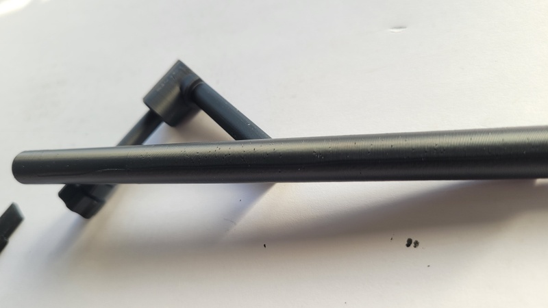

Vandaag voor het eerst met asa van Bambu geprint. De prints kwamen er goed uit, enkel bij allemaal last van warping in de hoeken. Zelf bij onderdelen van amper 3cm breed. De printkamer temperatuur was 35°.
Heb geen gebruik gemaakt van lijm op de build plate (textured pei plate). Zou het gebruik van de gluestick dit warpen voorkomen?

nielsvv schreef op zaterdag 1 maart 2025 @ 19:34:
Het standaard ASA profiel? Die is niet echt ideaal qua tegengaan van warping.
Ik doe de eerste 3-5 lagen echt heel traag, als in 25mm/s ofzo. Uiteraard een brim er omheen, bed nog wat heter (100 ipv 80?)
En zorgen dat de printkamer zelf lekker op temperatuur is.
En de temperatuur van de nozzle is ook van belang, en kun je eens hoger of lager proberen. Volgens mij is het een beetje een trade off tussen hoge temperatuur voor meer sterkte maar ook meer afkoeling en dus warping, of kouder printen voor minder warping maar ook minder sterke laaghechting. Maar dat heb ik verder niet onderzocht/gemeten.

_ferry_ schreef op zaterdag 1 maart 2025 @ 20:16:
Dit! Ik laat de plaat even 15 minuten op 100°C aan staan om de boel ff goed op te warmen. Meestal print ik gewoon zonder brim, bij twijfel gewoon doen.

Major_ton schreef op zaterdag 1 maart 2025 @ 14:13:
Ik denk dat het toch een warmteprobleem is. In het begin is je kamer nog redelijk "koel" maar warmt op tijdens het printen.
Zet de chamber fan eens uit en doe de raampjes eens volledig open (en haal het deksel eraf). Ik weet dat anderen succesvolle prints krijgen met alles dicht, maar proberen kan geen kwaad.

[b]Major_ton in "Bambu Lab 3D Printers"
Volgens google is Polymaker copper een silk pla. Die moet je in tegenstelling tot normaal PLA wel drogen. En veel langzamer printen.

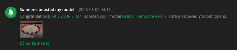

DeGroteMuis schreef op maandag 3 maart 2025 @ 10:18:
Misschien ben ik te ongeduldig, maar na de Makerworld update dit weekend met de 'new token distribution rule' nog geen nieuwe boost tokens gezien. De boosts van afgelopen week waren inderdaad geen complexe modellen: Een parfum sample houder, een plantenbakje, deurhaken voor meerdere kleerhaken aan de deur te kunnen hangen en een Magsafe telefoonhouder, maar helemaal geen boosts lijkt me overdreven? Sowieso niet echt fan dat zij gaan bepalen wat een 'low quality or simple model' is.
Ik heb er wel één gekregen, weet je wanneer dit is ingevoerd?

Vandaag een boost gekregen, voor wat BL ongetwijfeld een "simpel ontwerp" vindt. Was nog gewoon 12 punten *O*

Bij het printen met ASA (van bl) ziet het oppervlak er niet mooi glad uit. De onderkant is wel glad (icm de smooth pei plate). Heb verder geen last van warping of stringing en het object is ook gewoon stevig. Is dit normaal of is er toch een instelling nog niet helemaal goed?
Afbeeldingslocatie: https://tweakers.net/i/RDDxwdGrWXE5Qj8PaGMo3TYjnVM=/800x/filters:strip_icc():strip_exif()/f/image/1jBKrsSN8EplwE8hzJzTI3zb.jpg?f=fotoalbum_large
Afbeeldingslocatie: https://tweakers.net/i/ImKtbJbLJWYXQNO_bZkA4MXrVUM=/800x/filters:strip_icc():strip_exif()/f/image/WgJf96khEiuIO0gRTYQBSvNU.jpg?f=fotoalbum_large

lijkt een beetje over-extruding
  • _eLMo_
_eLMo_
Ik chargeer graag
Die pikkels op 1e foto is random seams, tweede foto lijkt verkeerde pressure advance te zijn.
