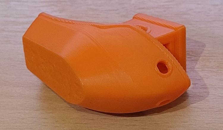

Iemand enig idee hoe de volgende print artifact opgelost kan worden op mijn p1s (de p1p heeft hier geen last van). De print maakt gebruik van bambu labs abs.
Afbeeldingslocatie: https://tweakers.net/i/ucj_cEbv9ZDDKgw0vwhs4BXjpQo=/800x/filters:strip_icc():strip_exif()/f/image/rsOAnsljomOrqJ0Q8rzd8k1o.jpg?f=fotoalbum_large
Het gaat om de kartels in de hoek, die horen er niet te zijn.

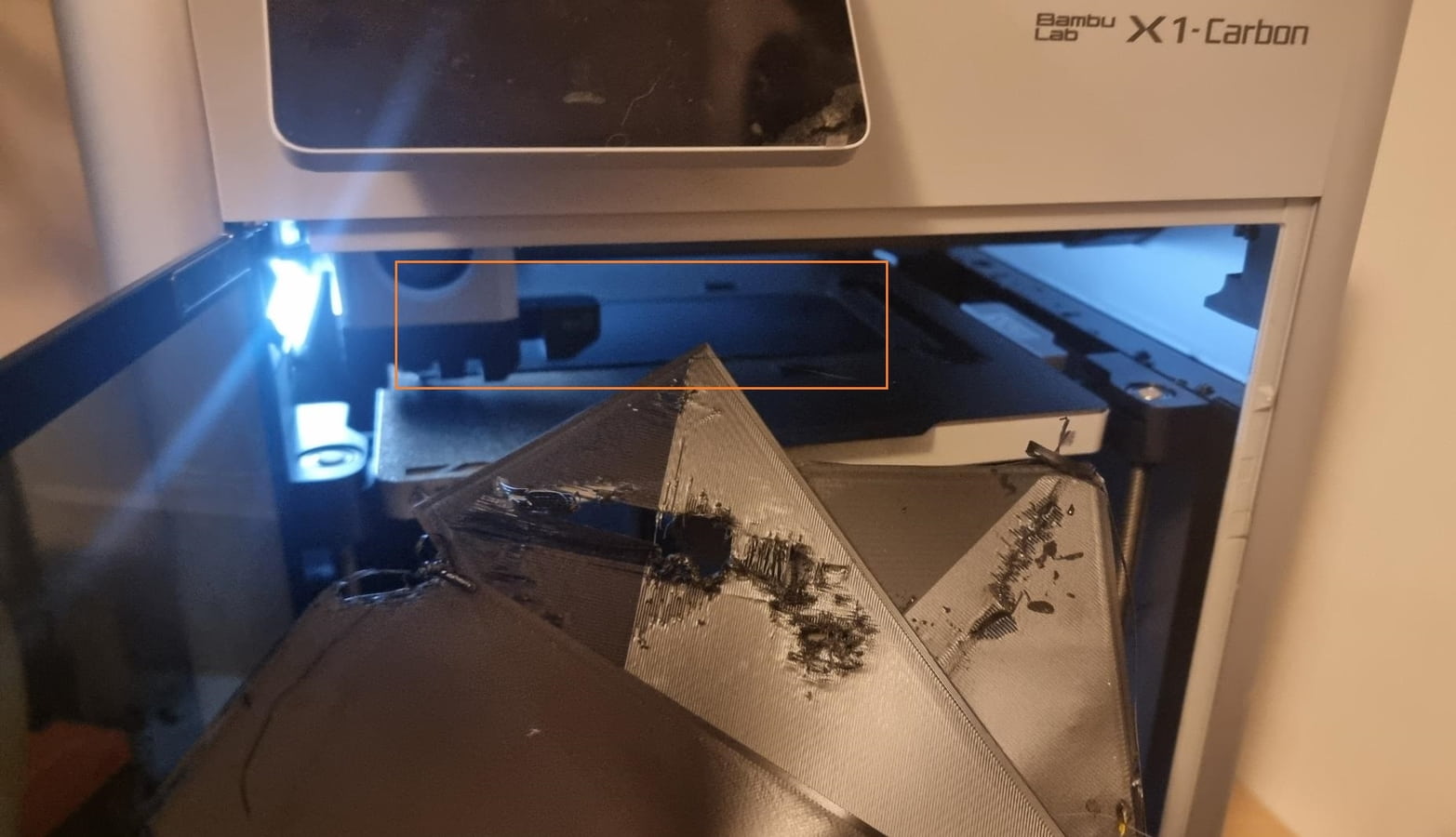

BM schreef op dinsdag 31 december 2024 @ 09:14:
Als ik volgende week terug ben van vakantie mag ik even met mijn x1c aan het knutselen. Tijdje terug de fout gemaakt om bij een gefaalde (abs) print, niet netjes te annuleren, maar de printer uit te gooien. Resultaat was dus een printkop waar weinig meer nee gebeurd. Extruder al helemaal uit elkaar gehad en alle filament weg gehaald, maar nozzle zit nog wel verstopt, en verwarmen tot Max temp lijkt nog niet te werken. Eens kijken of we die nog kunnen fixen, of dat ik een nieuwe nodig heb.
Ondertussen weer netjes gefixt. Nozzle even uit printer gehaald, opgewarmd met een aansteker, en filament kwam er netjes uit, en print weer als een zonnetje :)

BM schreef op dinsdag 7 januari 2025 @ 12:43:
Je hoeft ze nieteens lokaal op te slaan, zolang je ze maar niet 'editable' hebt staan. Dan staan ze nog steeds in de cloud, maar kun je ze niet direct openen. Mocht je dat alsnog willen doen kun je als het goed is het omgekeerde doen en ze weer bewerken. Althans, zo heb ik 'm tot nu toe geinterpreteerd :)

  • Twister336
Heb daarnet voor de eerste keer mijn P1S Combo gebruikt. Dat was niet echt een succes te noemen.
Ik kreeg bij het printen meteen al een foutmelding (een of andere code). De nozzle werd opgewarmd maar voor de rest gebeurde er helemaal niets. Dan maar de app geinstalleerd voor meer info, de firmware geupdate en weer een volledige calibratie gedaan.
Daarna was er al wel beweging maar werd het filament de hele tijd af- en opgerold tot hij stopte met een andere foutmelding. Om een of andere reden ging het filament niet door de printkop, wel door alle buisjes. Dan heb ik het filament met de hand even een duwtje gegeven en toen begon hij wel te printen.
Dit is het resultaat:
Afbeeldingslocatie: https://tweakers.net/i/HHz25DWm8ohRwaG5S3iQKFmtbuM=/fit-in/4920x3264/filters:max_bytes(3145728):no_upscale():strip_icc():strip_exif()/f/image/lDc6OzRoRGQZYz2nST3WUBm2.jpg?f=user_large
De onderkant is glanzend, de rest mat met een duidelijk zichtbare overgang.
Dat is dus niet zoals het hoort. Volgens mij moet die helemaal glanzend zijn? Het is geprint met het bijgeleverde PLA.
  • No13
  • Laatst online: 10-11 07:55
No13
/me was here
Twister336 schreef op woensdag 8 januari 2025 @ 19:27:
Misschien moet je je verwachting bijstellen, of de layer height. Maar dan krijg je nog altijd geen glanzende zijkant, alleen minder opvallende laag overgangen.

Verschil in mat/glanzend is vrijwel zeker layer time gerelateerd. Zet de minimum layer time maar eens fors hoger, grote kans dat kleuren dan stuk gelijkwaardiger worden. Maar dat gaat uiteraard wel ten koste van de snelheid

Volgens mij hoort PLA ook glanzend te zijn. Als het mat geprint is was de snelheid te hoog en heeft het object niet de sterkte die het zou moeten hebben.
Tenzij het gaat om specifiek mat PLA, maar dat is vaak ook minder sterk dan normaal PLA.
PLA van Bambu wel high speed en is semi mat tot glanzend.
Maar ik ben van de oude bedslinger stempel, dus kan er zomaar naast zitten.
Normaal gesproken haalt PLA ongeveer max 100mm/s (zie verpakking), print je sneller dan gaat dat ten koste van de sterkte, tenzij high flow nozzle is gebruikt, of high speed PLA (bv Bambu), maar dat heeft een lager smeltpunt.
De benchy van @Twister336 vind ik ook niet slecht, eigenlijk best wel goed.
Je ziet de gebruikelijk "hull line". De overgang van mat naar glanzend heeft te maken met de print speed, zoals @BM al aangaf. Door overhangs en layer tijd varieert deze. Dit kun je uitschakelen in je filament settings "Slow down for better layer cooling" of daar de layer tijd aanpassen.

Volgens mij is de onderkant glanzend omdat hij op de bouwplaat zit!

Dit heeft te maken met de snelheid of temperatuur van printen. In Bambu Studio kan je zien welke snelheid en temperatuur hij gebruikt, en je zal zien dat op dat punt juist een verandering is in één van de twee.
Dit kan je voorkomen daar een instelling op te geven dat hij overal hetzelfde moet gebruiken.

Dat idee heb ik ook. Alles dat op de plaat zit krijgt (met de standaard meegeleverde plaat) een soort metallic-achtige glans.

Klopt, en als je bijvoorbeeld een andere plate zou gebruiken (bijvoorbeeld Cryogrip Glacier) dan is dat een kenmerk van de plate. Een plate met meer texture zal dan ook een andere look geven aan de zijde van de plaat.

Die befaamde Benchy Hull Line is toch juist zo ontworpen? Naar mijn idee hoort die overgang er juist te zijn. Die glanzende onderrand heeft ook dikkere lagen, en word wat langzamer geprint dan de rest. Bambu heeft dit overgenomen in het Benchy model wat zij standaard meeleveren.
Als je een uniformer uiterlijk op je bootje wil zul je hem zelf even moeten slicen.
