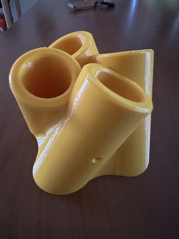

Even updateje n.a.v. van mijn vraag een paar pagina’s terug over ‘beter PETG’: Formfutura is echt top spul. Niet eens hoeven te calibreren.
Afbeeldingslocatie: https://tweakers.net/i/TdaaX4nvKQCUTgip1UZ7BoYKY-o=/x800/filters:strip_icc():strip_exif()/f/image/feSm9Ir28gmZxPu0Sztq33sW.jpg?f=fotoalbum_large

Dit is de underextrusie waar ik tegenaanloop.
Afbeeldingslocatie: https://tweakers.net/i/qW9O1STEZ1mYE_i4KKyFiz7_F7s=/x800/filters:strip_icc():strip_exif()/f/image/l5mnhBMEyo58i9pfS870D5XO.jpg?f=fotoalbum_large
Dit was de eerste print die ik heb gedaan met de AMS Mini mod. Overduidelijk under-extrusion, maar waarom? Achteraf bleek de spoel tegen de wand van zijn container te lopen, dat wel snel gefixt. Daarna nog een keer geprint.
Afbeeldingslocatie: https://tweakers.net/i/BQKw-6_D3ptdMLCn_lp4XSP2gg0=/800x/filters:strip_icc():strip_exif()/f/image/1SBTMrMFMp29rf332HrKTbVx.jpg?f=fotoalbum_largeLinksonder is de print van hierboven. Rechtsonder is de print die ik daarna heb gedaan, een stuk beter. Maar de bovenste een paar weken geleden gedaan. Zelfde filament, zelfde settings. De bovenste ziet er veel beter uit dan de rechtsonder. Het lijkt alsof ik rechtsonder ook underextrusie observeer, de randen zijn niet zo netjes en het dopje dat op de schroef gaat heeft meer mankementen dan het origineel (bovenste).
Als het een clog is, zou ik meer uniforme under-extrusie moeten zien, toch? Van wat ik lees van de flowrate is dat ik dan overal under-extrusie zou moeten zien. Volgens de Wiki zou dit ook PA-value kunnen zijn, maar ik heb niks aangepast behalve de manier hoe ik mijn filament opsla.
