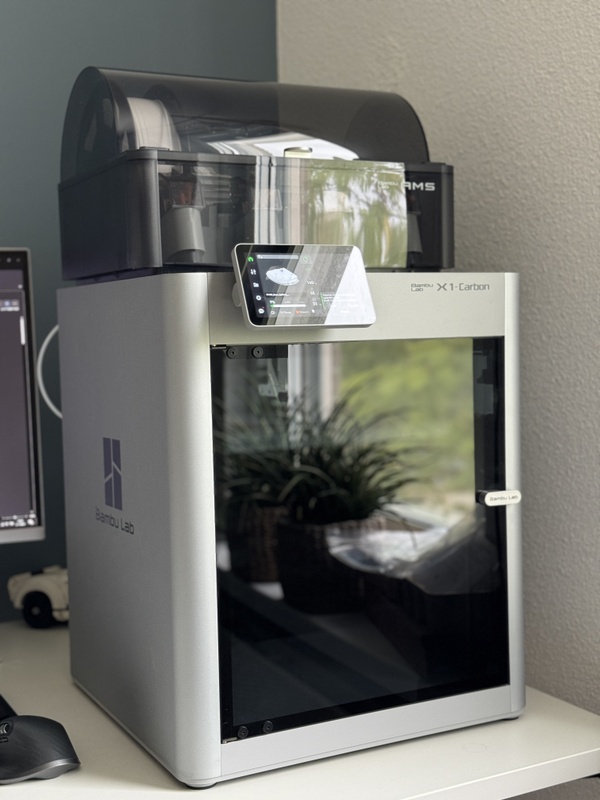

Ik weet dat het vaker aangegeven wordt, maar poeh wat is die bambulab X1 snel! Sinds vandaag eigenaar van een X1 combo (nog net geprofiteerd van de aanbieding). Wereld van verschil met mijn huidige ender 3 S1 Pro.
Van de bambu ga ik veel plezier beleven! Klopt het trouwens dat de X1's nu niet meer met de gold plate worden geleverd? Zit namelijk een Pei plate bij, dus eigenlijk heb ik zometeen de PEI plate dubbel aangezien er nog eentje van Bambulab onderweg is.
Afbeeldingslocatie: https://tweakers.net/i/NVKUbzEBwTN_nU9YtdecCst9uWc=/x800/filters:strip_icc():strip_exif()/f/image/SYwo4kjKN2VDds4Bwr7eT62s.jpg?f=fotoalbum_large

bvsteyn schreef op vrijdag 5 juli 2024 @ 15:50:

  • bvsteyn
  • Laatst online: 08:19
Martijn-V4 schreef op vrijdag 5 juli 2024 @ 15:54:
Ik weet niet precies wat je met een "Gold plate" bedoeld maar ga er even voor het gemak van uit dat je de goudkleurige powder coated PEI sheet bedoeld? Als dat het geval is dan word de X1C nog steeds met double sided powdercoated PEI sheets geleverd, mijn X1C is een week oud. Was overigens een combo met AMS.
Ja, die plaat bedoel ik idd. Eerdere versies van de X1 werden geleverd onder andere met de cold plate en specials stickers meen ik. Die zit er nu niet meer bij blijkbaar.
Ik heb ook de combo met AMS genomen.

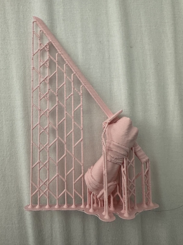

Weet iemand hoe je dit soort supports kunt maken op een stl?
Als je de bambu variant gebruikt krijg ik altijd vrij lompe supports. Dit was een model waar een variant zonder, en deze variant inclusief supports van was. Zou graag zelf ook zulke kunnen maken:
Afbeeldingslocatie: https://tweakers.net/i/QsQFqDynXn1pOhb8DEhktNYx_ts=/x800/filters:strip_icc():strip_exif()/f/image/YHUdGxatmYGULoUTZB3SmhNJ.jpg?f=fotoalbum_large

matthijst schreef op zondag 7 juli 2024 @ 09:48:
Het korte antwoord is: Niet. Dit zijn hars supports, die niet bedoelt zijn op FDM. Zijn ook heel moeilijk/niet te printen met een FDM printer. Is mij iig nog nooit gelijkt.
Heb je de minimal tree support al geprobeerd?

MC Taz Man schreef op zondag 7 juli 2024 @ 10:04:
Ging anders prima?

  • MC Taz Man
  • Laatst online: 07:08
MC Taz Man
Ik zie het :D Geef enkel mijn ervaring. Maar deze supports worden door slicers niet gegenereerd. Je kan een SLS slicer proberen om die de supports te laten genereren.

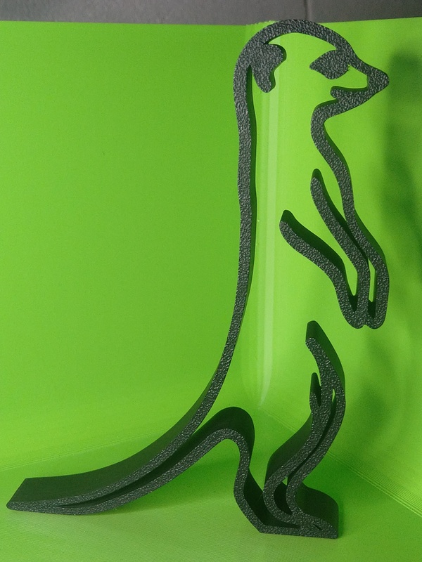

  • JorneB
  • Laatst online: 23:57
Eureka! Weg met Dreft!
Vim (zeer licht schuurmiddel) + kunststof schuursponsje is een aanrader. Krijgt zelfs moeiteloos de wat hardnekkige PETG vlekken na flow calibration van de plaat. Wel even naspoelen.
  • MC Taz Man
MC Taz Man
JorneB schreef op zondag 7 juli 2024 @ 13:39:
Welke plaat? Dit klinkt namelijk als dé methode om een textured PEI sheet te vernietigen...
  • JorneB
Juist die plaat, de dubbelzijdige textured PEI plaat. Enige type welke ik momenteel bezit. Na het reinigen met vloeibare zeep, die van '1 druppel volstaat voor de hele plaat', waren er nog duidelijke contouren zichtbaar van de laatste print. Na de volgende flow cali test gekozen voor Vim + sponsje, en merk dat het beter werkt.
  • MC Taz Man
MC Taz Man
JorneB schreef op zondag 7 juli 2024 @ 14:28:
Cool, heb je bij toeval foto's?
  • JorneB
Speciaal voor jou, vers van de pers. Sporen van een meerkat silhouette. Sporen = resten

  • MC Taz Man
MC Taz Man
JorneB schreef op zondag 7 juli 2024 @ 14:53:
[Afbeelding][Afbeelding]
Nais, dank. Vaag die resten, die heb ik niet op mijn textured PEI. Verschil in productie wellich?
  • JorneB
Wellicht dat vloeibare zeep wat meer resten achterlaat, zelfs na naspoelen. Nu met Vim in ieder geval wel tevreden met het resultaat. Prints blijven goed zitten, zonder Brim. Hier een plaatje van de bottom surface finish,
Afbeeldingslocatie: https://tweakers.net/i/tQj8ga4xZzDUz5AhDFCFNZvJkvc=/x800/filters:strip_icc():strip_exif()/f/image/VEn8aItCNOifeYDSeSfW3VWS.jpg?f=fotoalbum_large
Dit zijn eigenlijk supports voor SLA (resin) printers, wel leuk om te zien dat het voor een FDM dus eigenlijk ook werkt.
Als je dit alsnog wilt proberen kan je de Prusa slicer downloaden en hun SL1 printer selecteren als printer. Dan krijg je de automatisch gegenereerde resin based supports die relatief goed zijn. Let wel op, de default settings zullen echt 100x meer support density hebben dus daar zal je wellicht even mee moeten spelen of toch handmatig even supports moeten plaatsen. Je kan dan vanuit daar exporteren naar een STL met supports en die weer in je favoriete slicer importeren.

[Afbeelding]Ik heb de laatste tijd veel problemen met de eerste laag op mijn X1. Ik heb in de Gcode de Zhoogte voor het textured PEI bed al .03 lager gezet, maar blijf dit houden. Tips?
Plaat wel schoongemaakt? Of anders even de plaat omdraaien?
  • mphilipp
  • Laatst online: 09:21
mphilipp
Let's noodle!
Inderdaad, textured plate gewoon onder de kraan met wat afwasmiddel.
Ik zou in jouw geval voor de zekerheid even de hele calibratieroutine van de machine (wat je doet als je 'm voor het eerst gaat gebruiken) draaien. Dan loopt ie even overal doorheen. Het zou op een X1C niet nodig moeten zijn om handmatig allerlei correcties aan te brengen voor de z-hoogte. Het is geen Ender 3... :+

  • arjandijk162
  • Laatst online: 01-11 12:23
mphilipp schreef op dinsdag 9 juli 2024 @ 11:30:
Dit was inderdaad ook mijn irritatie. Heb m schoongemaakt, zal de calibratie nog een keer doorlopen
