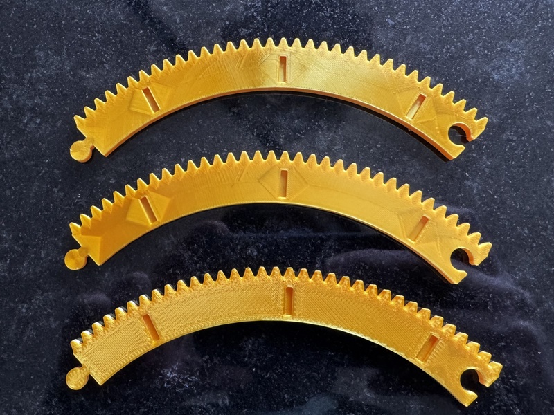

Vandaag na bijna 2 weken "kwijt" te zijn geweest bij DPD eindelijk mijn laatste deel van de bestelling mogen ontvangen.
De Vision Encoder plate 8)
Vandaag een kalibratie product getekend,geprint en gemeten.
Morgenvroeg ga ik de kalibratie uitvoeren en opnieuw hetzelfde product printen en meten.
Resultaten zal ik hier ook delen als ik ze heb :9
Mocht je nog goeie ideeën hebben om te meten vóór en ná het kalibreren, laat maar even weten. nu kan ik nog testen voor de kalibratie :D

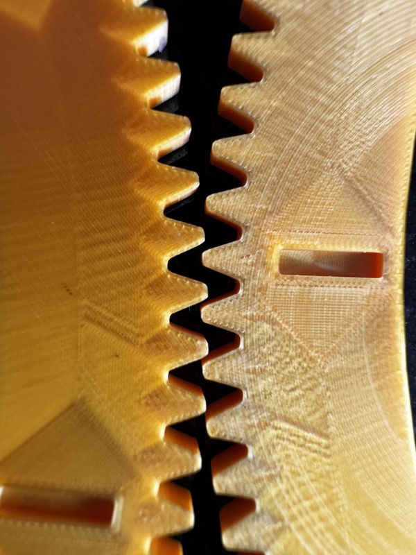

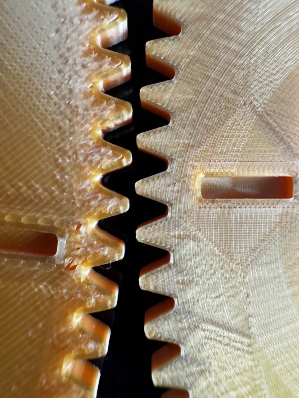

Hierbij ook de resultaten van het verschil tussen vóór en ná het gebruik van de vision encoder
Maten van de X-as zijn redelijk stabiel gebleven
Maten van de Y-as zijn een stuk nauwkeuriger geworden.
Gemiddelde afwijking voor de vakjes van 20mm is van -0.035 naar -0.00038 gegaan, gemiddeld dus een flinke stap gemaakt.
De uitwendige maten van vierkant 180.1mm zijn zowel over de x als de y as bijna 0.2mm verbeterd.
De oplopende steek maten van de vierkante gaten lijken over de x-as beter te blijven dan over de y-as
Mijn conclusie is dat de positienauwkeurigheid zeker wel verbeterd is na het kalibreren.
Ik denk dat de grootste maat afwijkingen nu komen door het krimpen van het kunststof ná het extruderen.
Binnenkort wil ik nogmaals hetzelfde product printen maar dan in een ander materiaal wat minder krimp vertoont (even uitzoeken nog welke dit is)

  • JustRob
  • Laatst online: 22:45
Zelf een beetje aan het testen geweest met 0.4 en 0.2 nozzles om te kijken wat het beste resultaat geeft. Ik wil een reeks tandwielen printen in BL Silk+ voor deze ‘Orrery’ en die moeten natuurlijk redelijk accuraat en stevig zijn.
Van boven naar beneden:
- 0.2 nozzle met Archimedes Circle als toplaag
- 0.2 nozzle met rectilinear toplaag
- 0.4 nozzle met rectilinear toplaag

Het was al vrij snel duidelijk dat de 0.4 het niet ging worden, als je naar deze foto kijkt zie je het verschil in detail goed:

En de archimedes circle als toplaag leek een goed idee, maar omdat die toplaag zo dun is, geeft dat toch niet het gewenste effect:
Afbeeldingslocatie: https://tweakers.net/i/HFZr1-lnuu5a_mANVuRmNygrU18=/x800/filters:strip_icc():strip_exif()/f/image/ZP9TTsCke4O5CqRfGHETP5fK.jpg?f=fotoalbum_large
O ja, en de vele verhalen dat Silk+ niet te printen is met een 0.2 nozzle is dus ook onzin. Wel goed gedroogd op 55 graden (8 uur voor het printen en ook tijdens het printen) en heel langzaam printen (1 print duurt 3 uur), geeft echt een heel goed resultaat.
