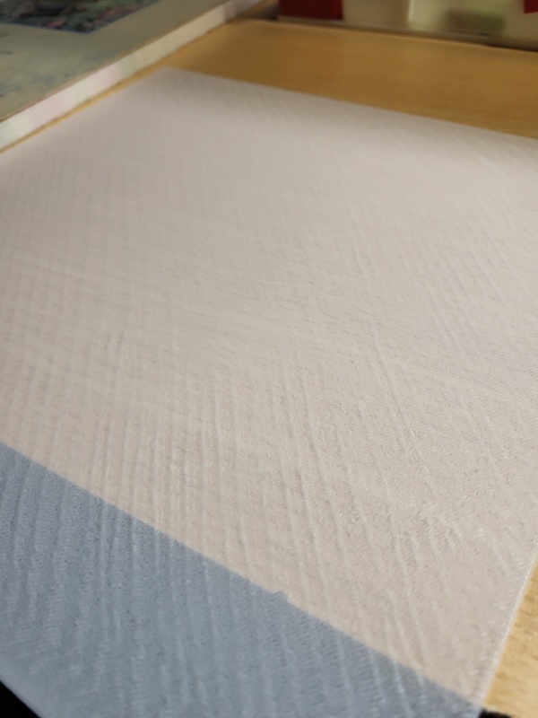

Ik hoor de laatste tijd vaak dat hij tijdens het printen een schrapend geluid en af en toe de print raakt.
Dus ik heb een nieuwe kalibratie ronde gedraaid en een klein first layer test gedaan.
Ik zie daar dus wat oneffenheden, schuine golvende ribbels maar kan zo niet inschatten of dit niet goed zou zijn.
Persoonlijk vindt ik het er goed uit zien en lijkt het mij niet de oorzaak van een schrapend
geluid en het raken van de print
Layer test gedaan met Bambu PLA basic en een 0.4 gehard stalen nozzle die ik op de printer
ook heb ingesteld.
Slicer en printer zijn gesynchroniseerd.
Printer is een A1 combo (niet mini)

Mojo-45 schreef op vrijdag 9 januari 2026 @ 11:07:
ook heb ingesteld.
Alle schroefjes op de print head even goed aandraaien?
Ik had eenzelfde issue na een clog. Vervolgens alle schroefjes aangedraaid en eentje zat wat losjes. Sindsdien is het issue voorbij.
Geen idee of het helpt, maar een poging waard.

Waah schreef op vrijdag 9 januari 2026 @ 12:38:
Vanmiddag even alle schroefjes op printhead na gelopen alles zat goed vast.
Hij maakt ook rommelend geluid alsof er een bobbeltje op een wieltje zit en komt overeen met waar de golfjes ontstaan.
Heeft iemand nog een goed idee?

Mojo-45 schreef op vrijdag 9 januari 2026 @ 16:20:
Het golf patroon loop dwars op de print richting.

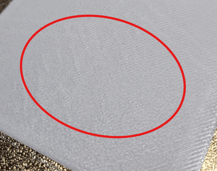

Ik quote me zelf maar even want ik nog grote first layer test gedaan die het probleem duidelijk laat zien.
Afbeeldingslocatie: https://tweakers.net/i/YDbN942tOVr11M1Uwtgf35jxu3I=/x800/filters:strip_icc():strip_exif()/f/image/PBB0qmx1yiqf3OWMmANFoV5F.jpg?f=fotoalbum_large

Mojo-45 schreef op vrijdag 9 januari 2026 @ 19:36:
De richting van dat patroon komt door de printrichting, die is diagonaal.
Die bobbels zie je vaak bij een te lage nozzle, dus te dicht op het bed. Klopt je gekozen buildplate met de werkelijkheid?

rinkel schreef op vrijdag 9 januari 2026 @ 19:55:
Build plate en nozzle zijn goed gekozen.
De foto is een kwart slag gedraaid.
De bobbels staan dwars op de lijn die geprint word.
De printlijn loopt van links voor naar rechts achter en de lijn met de bobbels staat er dwars op.
Ik ben bang dat er iets in y aandrijving fout is, alsof hij ergens over een bobbel glijd maar ik zie daar zo niets raars.
Ben bang dat open schroeven word.

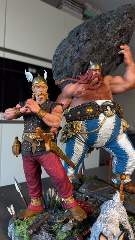

Tijdens het maken van Pennywise was ik al gestart met een nieuw diorama van Astrix en Obelix. Deze wil ik dan ook met trots hier even showen:
Afbeeldingslocatie: https://tweakers.net/i/SdwjJ8-r2yqELF1CFQ_w9gJ8-Ic=/x800/filters:strip_icc():strip_exif()/f/image/P7ileMZf5EV52xGEj5CQ46Uf.jpg?f=fotoalbum_large
Afbeeldingslocatie: https://tweakers.net/i/IBcCHeW17s_q6KORJKj8lEat77E=/x800/filters:strip_icc():strip_exif()/f/image/7IgiiZcNPKtSt4fN0mv0DbMB.jpg?f=fotoalbum_large
Afbeeldingslocatie: https://tweakers.net/i/lqGXjTjfBqrgDs7d055oNnigw5I=/x800/filters:strip_icc():strip_exif()/f/image/7L6isluTIura5rrYcGBDpJk7.jpg?f=fotoalbum_large
Afbeeldingslocatie: https://tweakers.net/i/ZFFh2Tp4Wb_Pa70wsV6Zne4y-0s=/x800/filters:strip_icc():strip_exif()/f/image/hQdU3QIMmBbz5w7PI5M7P6xJ.jpg?f=fotoalbum_large
Afbeeldingslocatie: https://tweakers.net/i/0gukTZggHiu_HtrxOGY9We5SDjQ=/x800/filters:strip_icc():strip_exif()/f/image/Nxc5wI9EFa43V6nSHvOCiRmY.jpg?f=fotoalbum_large
Afbeeldingslocatie: https://tweakers.net/i/a4_PqKIEWQfn6Qbh7fgvcFc5bMc=/x800/filters:strip_icc():strip_exif()/f/image/35zw8sz2jUMGjMtqBPKt02Ro.jpg?f=fotoalbum_large
Afbeeldingslocatie: https://tweakers.net/i/8HG5xnb-uYTuMcArSPcn4OWELio=/x800/filters:strip_icc():strip_exif()/f/image/AA3ao7DcBrencBe5EMvMF9va.jpg?f=fotoalbum_large

bvsteyn schreef op zaterdag 10 januari 2026 @ 18:56:
Heel nice. Dit is de mijne: 😂😂😂😂😂
Afbeeldingslocatie: https://tweakers.net/i/FKKV0u4dyQO7Q8rTtKQCDtmuXMw=/x800/filters:strip_icc():strip_exif()/f/image/usrmYbNWKDrHdpex6h9ZkSFk.jpg?f=fotoalbum_large

Mojo-45 schreef op vrijdag 9 januari 2026 @ 20:49:
Wat @rinkel zei, ik denk er hetzelfde over. Dit zie je als de nozzle te dicht op de plaat zit. Ik heb dit vaak op de Ratrig als ik niet lang genoeg voorverwarm, een dikke alu buildplate gaat dan uitzetten en als dat na de bedleveling gebeurd, krijg ik ook die strepen.
Welke printer heb je?
Edit: even opgezocht, een A1. Wat @Waah zei, de 3 schroefjes waar de heater mee vast zit kan los ziten, dan krijg je een verkeerde bedleveling en kan dit ook optreden.

iMars schreef op zaterdag 10 januari 2026 @ 20:20:
Het was inderdaad 1 schroef achter het hotend de onderste die een tikje los zat.
Na vast zetten en een kalibratie ronde was het voor de RVS nozzle op gelost en zag het er weer uitstekend uit. Maar met de gehard stale nozzle gaat het ook na opnieuw kalibreren en in BS synchroniseren nog steeds fout.
Deze (nieuwe) nozzle heeft nog geen 5 werk uren gedraaid, daar viel mij namelijk het probleem op.
Morgen nog maar eens kijken of de schroef weer wat los is gegaan na goed af gekoeld te zijn.
  • rinkel
  • Laatst online: 16:37
rinkel
Ik heb het vooral op de Voron als ik van buildplate wissel, dus van textured naar smooth en de macro die voor de hoogte zorgt niet goed heeft gewerkt. Ik geef in Orca de buildplate door aan de PRINT_START macro, daar bepaal ik dan de hoogte, maar soms gaat dat niet goed (of ik heb de verkeerde buildplate gekozen) en print ie te dicht op het bed, met als gevolg die golven.
Ik kan me voorstellen dat bij een Bambu hetzelfde gebeurd als de verkeerde buildplate is gekozen in BambuStudio. Ik moet wel bekennen dat ik dit nog niet heb meegemaakt op mijn P1 en H2.
Bij de CoreOne heb ik dit ook nog nooit meegemaakt, maar die stelt dit helemaal zelf in.

Wat vet! Maak je de modellen ook zelf?
Nee, zo bedreven ben ik niet. :P Ik print en kwast ze met een kleurtje.. :+

Heb gistermiddag nog even wat meer geprobeerd.
Cold pull gedaan bij hard stale nozzle
Gehard stale nozzle weer geplaatst
Machine op hardened staal gezet
Volledige kalibratie ronde gedaan
Layer test gestart
Resultaat: zelfde golf patroon.
Eerste laag snelheid naar 20 gezet
Temperatuur eerste laag naar 230
Layer test gestart
Nozzle vervangen door RVS nozzle
Machine op RVS gezet
Zonder opnieuw de kalibratie ronde de first layer test met de standaard instellingen gedaan.
Resultaat: Perfecte first layer laag.
Ik denk dus dat de nozzle zelf het probleem veroorzaakt.
Is mijn conclusie juist of heeft iemand nog ander idee?
  • rinkel
rinkel
Mojo-45 schreef op maandag 12 januari 2026 @ 13:52:
Layer test gestart
Layer test gestart
Daar lijkt het dan inderdaad op.
Op welke plaat print je? en welke heb je gekozen in BambuStudio?
(kan zijn dat ik dit al gevraagd had)
  • Mojo-45
  • Registratie: Januari 2020
  • Laatst online: 14:28
rinkel schreef op maandag 12 januari 2026 @ 13:57:
@rinkel standaard textured PEI plaat
  • MC Taz Man
  • Laatst online: 19:32
MC Taz Man
Mojo-45 schreef op maandag 12 januari 2026 @ 14:02:
Gaat wss geen flikker uitmaken, maar probeer eens een andere plate (als je die hebt). 99% zeker dat het de nozzle is. 0.8% dat het software/firmware is, 0.2% de plaat :D :P

MC Taz Man schreef op maandag 12 januari 2026 @ 15:09:
Andere plaat heb ik niet.
Wel gezocht op firmware en BS software problemen met betrekking op hard stale nozzle maar niks kunnen vinden.
Dus ik houd het maar op jouw 99% Nozzle :-(
  • MC Taz Man
MC Taz Man
Mojo-45 schreef op maandag 12 januari 2026 @ 16:14:
Gaat om een A1? If so, heb je geen H2 nozzle? Andersom zijn ze wél compatible, maar H2 op een A1 werkt niet (goed). Aldus BL
  • twhb
  • Registratie: December 2019
  • Laatst online: 19:09
Had je al geprobeerd om de nozzle temperatuur 15°C omhoog te doen?
X+Y geolied?
Checken of de bovenkant van de stalen nozzle wel net zo hoog tegen de extruder zit als je normale nozzle?
Opnieuw gesliced voor nieuwe nozzle?
Hebben ze echt beide dezelfde diameter?
Anders weet ik t ook niet.

En dat is nummer 3, uit 4 Smooth plates
Afbeeldingslocatie: https://tweakers.net/i/CaHGMpcmkkiW2rxnDCeRUjFdEig=/232x232/filters:strip_icc():strip_exif()/f/image/ZNstwgVkmDPiHhzetS4NXAEf.jpg?f=fotoalbum_tile
Aanschaf?: Juni 2025
Gebruik?: Licht gebruik. Klein grut, nooit volvlak, weinig contactoppervlak elke print. Voornamelijk Wood PLA
Best duur zo, ondanks de flash sale. En dan prijs ik mijzelf nog gelukkig niet een maatje groter te hebben. :X

@JorneB toch "rma" aaangevraagd, dit lijkt me een productie fout.
bvsteyn schreef op zondag 11 januari 2026 @ 11:49:
Vanwaar haal je die? Die Asterix en Obelix is wel gaaf :)
Van cults3d

Never mind, faalt weer op zelfde plek…
Afbeeldingslocatie: https://tweakers.net/i/llYAd8goAUOQKiFlFiMVc-ar35k=/x800/filters:strip_icc():strip_exif()/f/image/VB6HFAUcyxa7Zun0otT17wXH.jpg?f=fotoalbum_large
Bij laag 2 laat die al los daar en trekt de nozzle de loslatende lijn mee… wel op plek vd fan…
Probleem van model, of die ik iets fout?
[ Voor 5% gewijzigd door Axel op 14-01-2026 10:59 ]

Ziet er iig niet uit als een probleem van nat filament. Eerste laag ziet er wel prima uit vanuit deze hoek. Wellicht even googlen op second layer adhesion oid?
  • Axel
  • Registratie: Januari 2016
  • Laatst online: 14:44
Axel
Zsub schreef op woensdag 14 januari 2026 @ 11:09:
Wellicht zinvol om ironing aan te zetten voor de eerste lijnen? Of is dat puur visueel?

Kan het probleem zijn dat ik met PLA matte (bambu) probeer dit te printen? Bij printen vd kalibratie lijn lijkt er ook korte onderbreking aan eind en is er al wat stringing (?):
Afbeeldingslocatie: https://tweakers.net/i/wL8hf7HthBTybcFhxvp9Kp38anM=/fit-in/4000x4000/filters:no_upscale():strip_exif()/f/image/Ss78IBYzFyf4vSr9nZpToTZf.png?f=user_large
[ Voor 65% gewijzigd door Axel op 14-01-2026 12:07 ]

Axel schreef op woensdag 14 januari 2026 @ 12:53:
Ook met deze setting en inmiddels 20 graden op zolder zelfde probleem… ik geef het op met dit model. Na laag 1 gaat de fan hard blazen en precies op die plek laat 1/3 vd lijn die hij print meteen los.
Je geeft aan "na laag 1 gaat de fan hard blazen" , dan bedoel je de part cooling fan (in de printkop) neem ik aan?
Zo ja, kun je dit eens testen:
filament settings
cooling
special cooling settings: for the first 4 layers fan speed 0%

Axel
smoken schreef op woensdag 14 januari 2026 @ 13:24:
filament settings
cooling
Klinkt als de fan aan de rechterkant, maar geen idee eigenlijk... Wellicht diegene die jij noemt. Ik zal die settings eens proberen.

Tot noch toe nog geel faal met eerste 4 lagen cooling 0%. Hij is al verder

Fan ging netjes aan na 4 lagen, lijkt nu goed te gaan! Laat hem nu eerst eens draaien...
Dank voor de hulp!

@Axel Ik heb ook even het model bekeken en ik zie dat de randen van de bodem geheel kwart-rond zijn. Dat betekent dat de eerste lagen van onderaf dus eigenlijk worden geprint onder een hoek kleiner dan 45 graden (gaat dus van gelijk met de buildplate tot een hoek van 90 graden voor de wand, waarbij het in het begin bijv 5 of 10 graden is). Dat gaat vaak goed, maar is dan niet altijd 100% mooi. Beter had geweest als het model na de bodem was begonnen onder een hoek van 45 gr en dan rond omhoog naar 90 graden.
