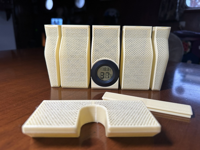

Ik ben er ook zeer tevreden mee, voor het vergrendelen van het deksel heb ik zelf iets gemaakt met magneten. Zie foto's
Afbeeldingslocatie: https://tweakers.net/i/IJ7dpWsVUHJ_lhzh2JCiDV2YnX0=/x800/filters:strip_icc():strip_exif()/f/image/ejonu9hk8Gl5WXB1a3QunZ4l.jpg?f=fotoalbum_large
Afbeeldingslocatie: https://tweakers.net/i/3E0X1s_iqXWK6SbDa7ZuUAGlGG0=/x800/filters:strip_icc():strip_exif()/f/image/ithLVQu841ogTHvMaPMN6emd.jpg?f=fotoalbum_large
Afbeeldingslocatie: https://tweakers.net/i/sLbSmAoCtLtoiIDKPfZQUlUM3jE=/x800/filters:strip_icc():strip_exif()/f/image/KWrZM9t8JkferkhnZuq7aqTO.jpg?f=fotoalbum_large

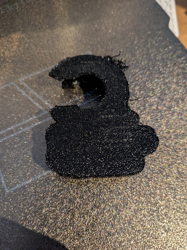

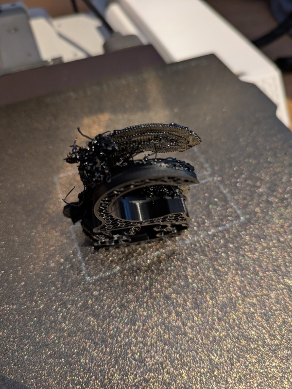

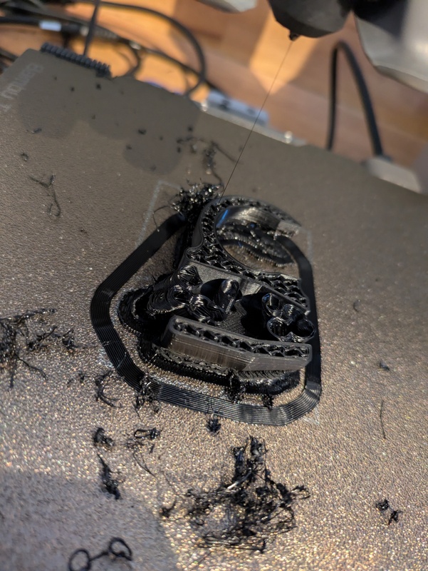

Iemand enige idee waarom menig printje bij mij “krom trekt”?
Filament is goed gedroogd, zit in AMS 2 Pro, SuperTack plaat gebruikt omdat een hoop mensen die aanraden en alsnog trekt het krom
Heb een P2S, al het filament zit in Samla 22l bakken met 800g silica per 4 rollen filament.
Afbeeldingslocatie: https://tweakers.net/i/dX_GhBZcYaiUcn0ZZRqYS0kfAMQ=/x800/filters:strip_icc():strip_exif()/f/image/dN0gibIF6Y852u4gIhAhi9IT.jpg?f=fotoalbum_large

Definieer filament? Het maakt nogal een verschil of je PLA of ABS gebruikt.... En uiteraard de settings.
Bij de P1S gaf de fan aan de zijkant ook wel eens issues, de sterke airflow kon de boel doen kromtrekken. Geen idee of dat bij de P2S nog een issue is.

PLA Basic Jade White

Kan niet goed inschatten hoe groot je print is.
Is het toevallig aan de kant waar de fan er op staat te blazen? Zo ja, dan zou ik die uit zetten (wel chamber temp in de gaten houden dat deze niet te hoog wordt). Heb dit vooral in mijn X1C regelmatig gehad. Uiteindelijk maar lijmstick op de textured PEI gesmeerd en dat helpt goed.
Bij de P2S heb ik het tot nu toe lichtjes gehad in de rechter achterhoek. Kan ook de fan zijn geweest, of misschien dat de temperatuur van het bed daar net wat minder was. Print was niet belangrijk dus niet opnieuw geprobeerd.
Vooral met grote/lange (formaat) prints loop je het risico. Bij het afkoelen van de lagen willen deze lagen krimpen en hoe langer het object, dan wel hoe meer infil en/of walls hoe sterker dit is.
Dus dan is het combi van lijm, brim, bedtemp ietsje hoger, fan aan de zijkant uit en/of object iets verder van de fan af, of eventueel je model aanpassen als dat kan. Lijm was bij mijn X1C eigenlijk al voldoende.

Net mijn eerste multi-material print achter de rug. PETG en TPU voor een houdertje voor de 'weeding tool'. Dat is een haakje om bv vinyl stickers die je met de cutter module hebt gemaakt los te peuteren. Bambu levert het haakje, maar je moet zelf een houdertje printen. Er zitten een paar schroeven bij, maar iemand heeft het op zich genomen eentje te maken die je zonder tools in elkaar kunt zetten én een soort grip heeft van TPU. Mooie kans om dat een keer te proberen. En het is nog gelukt ook!
Afbeeldingslocatie: https://tweakers.net/i/ZBi5Wj3qH5oc57hFmgIlz1wjpcY=/800x/filters:strip_icc():strip_exif()/f/image/YRTuRkH9yS0CSwVFjwdvA4Op.jpg?f=fotoalbum_large

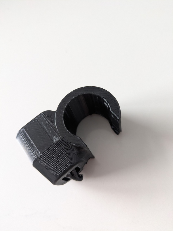

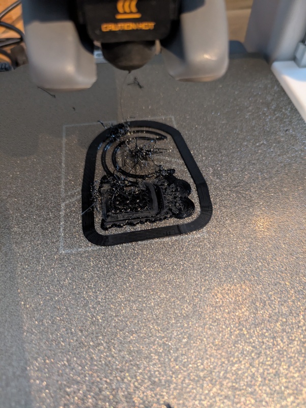

Pff... Ben me een partij aan het stoeien met petg. Dan weer oozing, dan weer stringing. Supports lastig te verwijderen.
Bambu en tm3d geprobeerd. Op de geadviseerde temperaturen (235/70). Vier uur gedroogd op 65 graden, ook de nieuwe tm3d rol. 50% en 100% snelheid geprobeerd. 245/260 graden ook. Bambu en generic petg profiel. Blijft rommelig.
Probleem is dat pla voor deze vorm te snel breekt.
Afbeeldingslocatie: https://tweakers.net/i/0o8akyexsZDYlGy-7pprdY5qQ_Q=/x800/filters:strip_icc():strip_exif()/f/image/cPRwEOOfpXFpmCqtVozFAJAK.jpg?f=fotoalbum_large
Hechting lijkt op orde deze keer.

Mijn eerste ingeving is langer drogen. Bambu raadt voor hun PETG 8 uur aan op 60-65. Welke droger gebruik je?

Ik print op 255 graden. Probeer dus eens in stappen van 5 graden te verhogen of juist te verlagen.
Heb je ook een kalibratie uitgevoerd voor het filament. Print altijd met PETG van verschillende merken en gaat altijd zonder problemen en droog het nooit.
Gebruik het standaard PETG profiel en dan de beide kalibraties uitvoeren. Deze onder een andere naam opslaan en wel zorgen dat je dit profiel gebruikt voor je print >:)
Anders een keer je printer zelf opnieuw kalibreren. Of je moet last hebben van een verstopping in je hotend waardoor deze niet meer lekker loopt. Een keer de temp hoger zetten en even goed extruden wil soms helpen.

Wat ik zo zie:
Eerste lagen zien er prima geprint uit, filament instellingen lijken te kloppen.
Buitenranden lijken zo van bovenaf wel enigzins opgekruld, mogelijk warm van de plaat getrokken.
Er is een duidelijk gebied rechtsboven waar de meeste ellende ontstaat.
Eigenlijk ligt de complete print vol met filament wat nooit ergens aan vast gezeten heeft.
Ik denk dat je print daar rechtsboven is losgeraakt van de buildplate en vanaf toen de ellende is gaan opstapelen. Voordat je verdwaald in een doolhof van instellingen probeer eerst eens de print opnieuw met een schone build plate en misschien 10 graden hogere bed temperatuur, evt liquid glue of glue stick. En die ronde C vorm bovenaan kan misschien wel een Brim gebruiken.

Scherp; zeker warm er vanaf getrokken. Hij zat ook goed vast ook.
Grappig genoeg zegt TM3D dat een heated bed nieteens nodig is.
Plaat wel netjes afgenomen met isopropyl alcohol (zonder aceton deze keer :+ )

Het tussenresultaat na nog vijf uur drogen, Dreft, IPA en een hechtspray:
Afbeeldingslocatie: https://tweakers.net/i/NJlrywM5oAy6RVgNCEpxJAK-Uro=/x800/filters:strip_icc():strip_exif()/f/image/JzE8V7aZPVJiqGzandKN0Gwm.jpg?f=fotoalbum_large
Afbeeldingslocatie: https://tweakers.net/i/j3qoqvSzTemRyIUny-EGJlWwWDQ=/x800/filters:strip_icc():strip_exif()/f/image/qlkrRrKyoMq1ZXNT7AERinfn.jpg?f=fotoalbum_large
Afbeeldingslocatie: https://tweakers.net/i/mQURRwJAo_RckZET2eBVuBU9bSw=/x800/filters:strip_icc():strip_exif()/f/image/nd1fdcM3bMuaIVv9KC7xq9NO.jpg?f=fotoalbum_large
De hechting aan de plaat lijkt me op het oog top. Gezien de onderkant. Maar dan...
Geprint op het generieke petg profiel.
240 graden, met 75 graden bed temp.
Het wordt steeds slechter :X

MikeyMan schreef op woensdag 7 januari 2026 @ 15:52:
Zelf als ik een willekeurig merk pak, dan komt het er prima uit met het generieke petg profiel.
Heb je een ander merk PETG dat je kunt proberen?

is je model wel geschikt voor FDM? Lijkt wel of er spontaan in de lucht geprint wordt.

Geprint op een P1S in BambuLab PETG, maar met de Generic PETG Profile
Afbeeldingslocatie: https://tweakers.net/i/D-zyOFqQc4NVuLeu6TvE6YIG_Z0=/fit-in/4920x3264/filters:max_bytes(3145728):no_upscale():strip_icc():strip_exif()/f/image/U2LHOobc5Nxa6MLTle3P2SRT.jpg?f=user_large
Geen enkel probleem

Poh die is strak zeg.
Dan toch die k waarde die een probleem is? Filament/flow? Of nozzle klaar?

Heb nu alle calibraties gedaan, kop schoongemaakt, cold pull gedaan. Nog eens proberen :)
K waarde is nu van ~0.080 naar ~0,056 gegaan. Dus wellicht toch een deel-verstopping.
Ik geef het op...
Afbeeldingslocatie: https://tweakers.net/i/md9bOR_u0DqN9Imrp4S16uLrNpA=/x800/filters:strip_icc():strip_exif()/f/image/JbfktUdCxFvJy9qecwcnduu6.jpg?f=fotoalbum_large
Binnen no time weer een bende...

Goed, niet aan gedacht om Chatgpt toch eens aan te slingeren. Blijkbaar toch veel te snel aan het printen geweest. Lijkt nu wel goed te gaan.

Base: Generic PETG → 0.20 Strength
Change ONLY these:
Temperatures
Nozzle: 250 °C
Bed: 85 °C first / 80 °C rest
Flow
Max volumetric speed: 7.0 mm³/s
Flow ratio: 0.97
Speeds
Initial layer + infill: 20 mm/s
Outer wall: 60 mm/s
Inner wall: 80 mm/s
Top surface: 50 mm/s
Infill: 90 mm/s
Cooling
Fan off first 3 layers
Fan 10–25%
Min layer time 8 s
No “increase fan for short layers”
First layer
Height 0.24 mm
Line width 0.52 mm
Strength
Walls 3
Infill 15% Gyroid
Brim
Outer only
5 mm, gap 0.10 mm
Device
K-value 0.05

Naar aanleiding van mijn vraag over die dry pods heb ik besloten om toch maar een set te printen. En ik moet zeggen dat ik zeer onder de indruk ben. Geprint met 15% droge PETG met de standaard profiel in de P2S. Ik zie hele lichte stringing maar gezien de minuscule ruimtes in het 'gaas' vind ik dat niet zo gek. De dekseltjes zitten als gegoten.
Afbeeldingslocatie: https://tweakers.net/i/tXeiCKiPwJwOfU9lVXOqktxG9JQ=/800x/filters:strip_icc():strip_exif()/f/image/Yv6OIIVmASayl3DRWc7dWzBj.jpg?f=fotoalbum_large
Nu wachten tot ik de silsca korrels binnen heb.

Nice! Welke hygrometer is dit?
