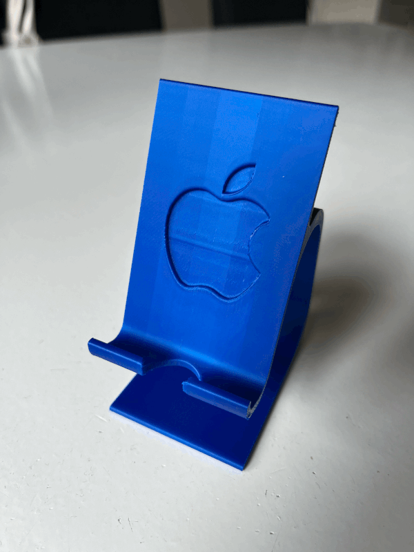

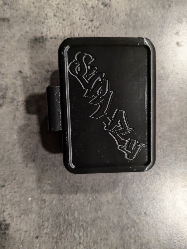

Heeft iemand hier een truukje om de infill op bepaalde plekken in een part te veranderen? Specifiek op een locatie meer walls kan denk ik ook. Hieronder even een foto van wat ik probeer:
Afbeeldingslocatie: https://tweakers.net/i/aXUFPAKhcU1eLHM2VtP5cl9Vc9Q=/full-fit-in/4000x4000/filters:no_upscale():fill(white):strip_exif()/f/image/qcaxddKbz5bSMAuJEQV7TVly.png?f=user_large
Ik heb deze part zelf geknutseld, het zijn gaten voor M10 schroeven en er komt nog een keer en ander zelfde deel op z'n kop bovenop, zodat je een klem hebt voor een redelijk dikke 10kV kabel. Ik zou graag cirkels om de gaten maken van 100% infill, zodat er meer verticale krachten kunnen zijn als je de bouten aandraait. Of dus gewoon wat extra walls rondom de 4 gaten in het midden van de part. Iemand een idee? :)
Edit: Ik heb zelf al gezien dat je een part in stukken kan knippen en dan zo de infill kan aanpassen, maar dat werkt helaas niet.

Je kan dit doen met modifiers, ik gebruik zelf orca slicer :
Rechtermuis op je object, add modifier -> cylinder
Gooi deze cylinder over het desbetreffende gat met de grootte die je wenst, vervolgens in de objects tab kan je dan de infill van de modifier op 100% zetten, daarbij vult hij alles om het gat met 100% infill.
Als goed is, is dit wat je graag wilde? :)

D3StRoY40 schreef op donderdag 11 juli 2024 @ 18:05:
Jep, dat is hem! Dank je wel! :)

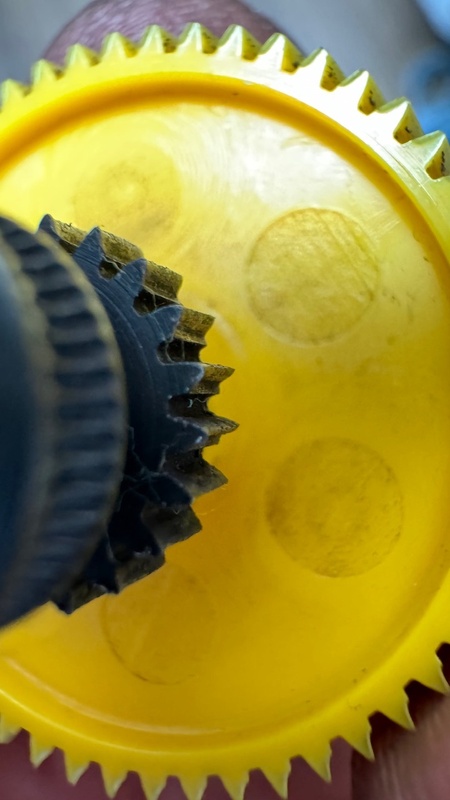

Hoe ziet de tandwiel eruit van een extruder na ~3500 uur in gebruik? :')
Tijd voor wat groter onderhoud aan m’n X1C “farm”…

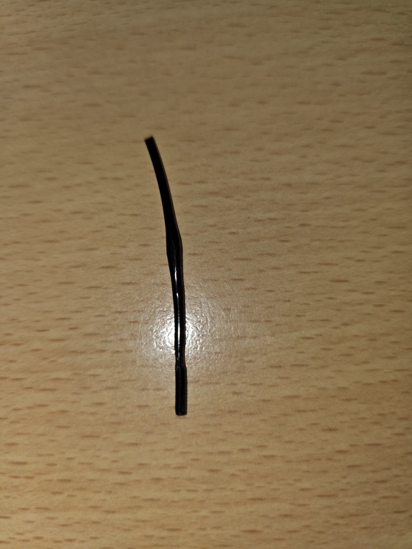

Net weer wat leuks met de printer, deze was nu ongeveer een uur in de lucht aan het printen. Er kwam ook geen filament meer uit. Maar even unload gedaan van de filament en dat ging goed. Daar kwam deze verrassing uit, mijn eerste Esun filament probleem:
Afbeeldingslocatie: https://tweakers.net/i/85_OEk1sqQnFminv34M8fRIzLDo=/x800/filters:strip_icc():strip_exif()/f/image/F9YkGbxq6Vr4eFU64KBBWUsX.jpg?f=fotoalbum_large
Alleen nou vroeg ik mij af: waarom is de printer niet gestopt? Is het bij een plaatselijke verdikking van de filament mogelijk dat de filament blijft steken, maar dat toch de filament sensor wel geraakt wordt en de printer dus vrolijk verder gaat?
Printer P1S
Filament Esun PETG black, echt net uit de verpakking.
  • iMars
  • Laatst online: 15:03
iMars
Full time prutser
dehardstyler schreef op maandag 15 juli 2024 @ 15:10:
Printer P1S
Kennelijk was de filament sensor gewoon getriggerd en "dacht" de printer dat er gewoon filament aanwezig was.
Ik had hetzelfde met 1 van mijn X1C's (zie foto hierboven :+ ) Ook lekker in de lucht aan het printen, filamentsensor getriggerd, maar geen nieuwe filament naar binnen trekken/duwen :o

dehardstyler schreef op maandag 15 juli 2024 @ 15:35:
Ja dat zal het gewoon zijn. Er zijn gewoon hele happen uit je gears? :P
Yup, mooi weggesleten, zie nu ook behoorlijke wear op de gele tanden :+
Binnenkort maar 3 extruders bestellen naast wat ander "groot" onderhoud
(Mja, 3500+ uur ... dat is bijna 146 dagen non-stop printen, 24/7 :9 :o )

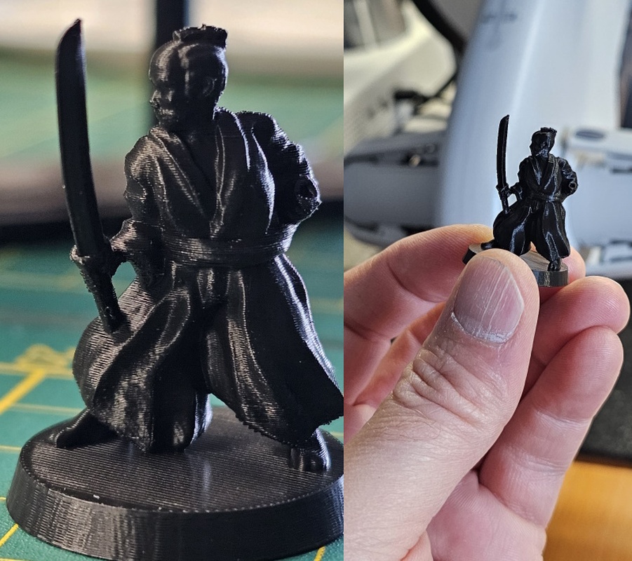

Ik heb dit weekend eens kunnen spelen met de 0,2mm nozzle op m'n A1 mini, ik was er nog niet aan toe gekomen om dat ding te gebruiken.. zag ook nog geen reden.
Mn huidige project verijst een paar heel kleine accesoires, denk aan 3mm x 2mm objecten enne.. dat ging niet meer op 0,4 dus ben even aan het spelen geweest met de 0,2 mm nozzle.
Assemblage van de nozzle ging als verwacht, was in 10 sec klaar denk ? :)
Plastic kapje eraf, silicone kous eraf.. klemmetjes naar buiten en los lag de hotend.
Ben echt onder de indruk!
Dit test figuurtje is 3cm groot (0,06mm layerlines) :

dehardstyler schreef op maandag 15 juli 2024 @ 15:53:
Ja het is een lange tijd indd, zo lang is de printer ongeveer uit. :+
Je zei dat dit van de X1C was trouwens, dus dit zijn ook nog eens de hardend gears toch?
Blijkbaar is alleen het deel waar de filament door heen gaat hardend dus? Want dit ziet er uit als de gears die in mijn P1S zitten.
Yup! Deze is toevallig van de kickstarter (dus echt een van de eerste :) ).
Alleen de de wieltjes wat je filament pakt is kennelijk gehard. Grote gele wiel is gewoon plastic (hard plastic? :+ )

Welke settings heb je gebruikt?
Ik heb zelf veel minder layerlines als ik .02 gebruikt met 0.08 layerheight.
Kan ook zo zijn omdat erg klein is en dat je er met de camera op zit :X

Renegade666 schreef op maandag 15 juli 2024 @ 16:11:
De camera zit er recht op joh 😉
Met blote oog zie je de layers niet.

Ik ben de laatste tijd veel TPU aan het printen, en dat gaat echt zoveel makkelijker dan met de Ender 3.
Ender 3:
Afbeeldingslocatie: https://tweakers.net/i/Ds4m74KpPyV4oaqrINbGTntQfz8=/x800/filters:strip_icc():strip_exif()/f/image/Te3GDFGsElxqCHUzRgBDYksC.jpg?f=fotoalbum_large
Een case voor mijn Caddx Walnut actioncam. De witte was een test, ik had zo'n proef setje TPU gekocht om te testen op mijn Ender 3. Het resultaat was ok.
Printtijd voor een volledige case: 4-5 uur (tenzij je al eerder door je filament bent :$ )
Bambu Lab A1:
Afbeeldingslocatie: https://tweakers.net/i/VTLL3XvXHj7CZdwLVrZZ31kFriQ=/x800/filters:strip_icc():strip_exif()/f/image/Xyrdd47Q7AGBKiUcGIJwLie4.jpg?f=fotoalbum_large
Een GoPro case voor iemand anders, dit had ik nooit zo mooi op mijn Ender 3 kunnen doen. En ook niet zo snel. Printen duurde 3,5-4 uur.
Afbeeldingslocatie: https://tweakers.net/i/n2Bra4PEDiKcy3t03oDkck5tHjE=/x800/filters:strip_icc():strip_exif()/f/image/rFHLxBsvIS9rhD7LBEPNSMge.jpg?f=fotoalbum_large
Op de achtergrond dezelfde GoPro case, op de voorgrond de tweede poging om de Walnut case te printen op mijn oude Ender 3, die zag er al een stuk beter uit
Afbeeldingslocatie: https://tweakers.net/i/t_j5pzbIb6T7kvQixvEMoirn1X8=/x800/filters:strip_icc():strip_exif()/f/image/19YmgsqiCIXVQnn2dEWApJVE.jpg?f=fotoalbum_large
Een andere GoPro case voor iemand anders, die had dit logo op de achterkant en ik ben echt blij met het resultaat :)
Alles wat ik op de A1 heb geprint was met het Generic TPU profiel in Bambu Studio zonder er ook maar iets in aan te passen.

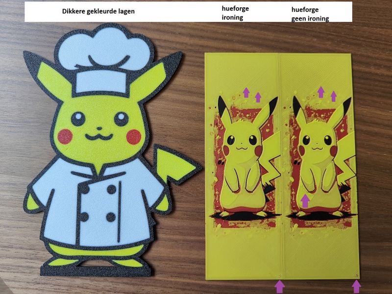

Heb voor het eerst een hueforge print gemaakt maar moet zeggen dat ik het niet perfect gelukt vind, zie foto hieronder. Defecten heb ik daar aangegeven met paarse pijltjes. Misschien moet je even inzoomen voordat je het goed kunt zien. Iemand tips voor verbetering?
Wat vooral opvalt:
-infill pattern (rectilinear) is goed te zien door de toplagen heen. Heb de instelling nu aangepast naar 'monotonic line', hopelijk is dat beter. Concentric zou ook nog een optie kunnen zijn
-sommige lagen zijn gewoon niet goed geprint en er mist filament waar het wel hoort te zitten. ik zag op makerworld dat andere mensen hetzelfde probleem hebben (alhoewel ze het misschien niet erg vonden). Zie de hoek rechtsonder en het stuk onder de rechterarm van pikachu. Reviews van andere mensen hier https://makerworld.com/en/models/536786#profileId-453730
-ironing gaf wel een mooiere glans aan het oppervlak vond ik, maar omdat je meer materiaal neerlegt verandert de 'transmissie', met andere woorden: je ziet minder van de onderliggende lagen. Wat zijn jullie ervaringen?
-de lijntjes sluiten vaak niet mooi op elkaar aan, dit zie je vooral in het rode & gele gedeelte.
Ik heb online mooie hueforge prints langs zien komen en ben benieuwd naar jullie successen & adviezen :)

HSlegend schreef op donderdag 18 juli 2024 @ 23:02:
Wat vooral opvalt:
Heb een tijdje terug ook een geprint (groepsfoto dus kan hem niet laten zien). Heb hem gereed gemaakt om te printen met het programma Hueforce (https://shop.thehueforge.com/) en met de settings van de X1C:
Afbeeldingslocatie: https://tweakers.net/i/LvitL15Yhj7iUITHXKRXIxTGdNY=/full-fit-in/4000x4000/filters:no_upscale():fill(white):strip_exif()/f/image/mR04uXTZO6iAZ1rLPeYxZHGT.png?f=user_large
Was aangenaam verrast door het resultaat en zag er goed uit!
Wat vooral opvalt:
Heb je een X1/P1S of een A1? In het eerste geval, vooral die lijntjes die niet goed aansluiten - al je filamentjes even calibreren met Flow Dynamics calibration en Flow Rate.
  • HSlegend
  • Laatst online: 03-08 14:19
Mday schreef op vrijdag 19 juli 2024 @ 09:04:
Heb een P1S staan. Filament komt van Bambu dus had verwacht dat de kalibratie die standaard is ingebakken wel goed zou zijn. Eigenlijk ook 0 problemen gehad met deze filamenten buiten de hueforge print om. Maar ik print dan eigenlijk ook nooit met laaghoogtes <0.16 mm en hueforge is 0.08 mm.
Run de kalibraties wel voor materiaal van andere leveranciers.
  • Mday
  • Laatst online: 01-11 23:37
HSlegend schreef op vrijdag 19 juli 2024 @ 10:14:
Ik kalibreer meestal alleen als ik krijg wat jij ziet, ongeacht fabrikant. Het kan soms nog behoorlijk schelen en niet elke rol Bambu is hetzelfde. Just my 2 cts.

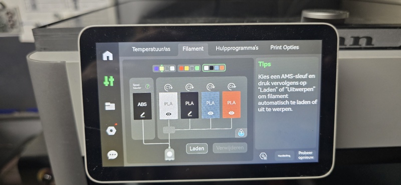

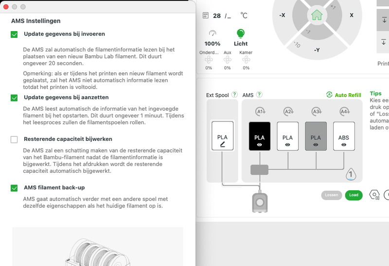

Ik heb nou weer iets raars... In de AMS zit generic PLA, in de Slicer (Prepare) staat er PLA, zodra ik print, zegt ie dat er ASA in zit. Ga ik naar Device, geeft ie aan dat er ASA in zit. Klik ik om te wijzigen, is er Generic PLA geselecteerd 8)7 ik klik op confirm, en bam, staat er ASA in het overzicht ...
Printers herstart, slicer afgesloten en opnieuw geopend... Nu PolyTerra PLA geselecteerd en pakt ie 'm wel ...
Heel raar :?
Gewoon standaard rollen, geen RFID stickers o.i.d.
Koop hier mijn P1 reader :)
  • bing69
  • Laatst online: 14:19
iMars schreef op woensdag 24 juli 2024 @ 23:45:
Heel raar :?
En als je hem op de printer zelf wijzigt??
Bing
  • my_fiero
  • Laatst online: 13-01 07:17
ik heb bij sommige gezien dat de printer aangeeft hoeveel filament er nog op de rol zit.
bij mij laat hij dit (nog) niet zien.
Gekeken waar ik dat zou kunnen instellen, maar ik zie het niet. :?
Iemand een tip waar ik dat aan/uit kan zetten?

  • bing69
my_fiero schreef op donderdag 25 juli 2024 @ 07:35:
Heb je een link naar de wall mount?
Ook in bambu studio:
Afbeeldingslocatie: https://tweakers.net/i/lztF5B3aRJxP17y07W7lkiwS6RM=/800x/filters:strip_exif()/f/image/tTE93pGbhSs0eJFpOesanoJY.png?f=fotoalbum_large
[ Voor 22% gewijzigd door bing69 op 25-07-2024 08:41 ]
Bing

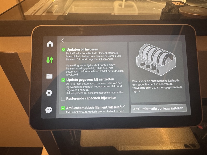

  • bing69
my_fiero schreef op donderdag 25 juli 2024 @ 07:40:
Ik heb nu de muur versie geprint (ABS) voor de 3 AMS
nadat ik de derde had binnen kekregen was stapelen zeker geen optie meer.
Beugel zit stevig vast aan de muur, en je kunt het zelf 1-2-3-4 of meer boven elkaar plaatsen.
Naar voren kantelen om makkelijk de rollen te wisselen of onderhoud gaat goed
Ben er blij mee
Derde knop van rechtsonder en dan kom je hier:
Afbeeldingslocatie: https://tweakers.net/i/GI8pc1erAd9iEYWuS2JTkC6JwCM=/800x/filters:strip_icc():strip_exif()/f/image/lzHpE39eZzUQz04P4fM1isiD.jpg?f=fotoalbum_large
Bing

Ik heb anderhalve maand geleden een A1 mini gekocht als eerste 3D printer en hij bevalt me prima!
Erg makkelijk in gebruik en ik heb al heel wat geprint.
Nu heb ik alleen het probleem dat de kleur op layers waar minder filament wordt gebruikt, lichter uitvallen zoals hier te zien is:
Afbeeldingslocatie: https://tweakers.net/i/oNF0BNOhKokuAQ5fkgiJ-k5eoSk=/x800/filters:gifsicle():strip_exif()/f/image/PRmuJqMQpKTXPJTbnd6cCopa.gif?f=fotoalbum_large
Iemand een idee hoe je dit oplost?
  • ja3
  • Laatst online: 18:20
ja3
Crusader1978 schreef op vrijdag 26 juli 2024 @ 17:14:
Ik denk dat hij nu langzamer print in het lichtblauwe gebied vanwege de minimale layer time. Als dat zo is kun je of de minimale layer time naar beneden halen of de algemene maximale snelheid (Outer wall denk ik) naar beneden zetten. Met als doel om alles even snel te printen.
Je kunt dit controleren door in de preview de 'speed' te bekijken.
[ Voor 7% gewijzigd door ja3 op 26-07-2024 17:25 ]

  • dj_dysaster
  • Laatst online: 18:08
dj_dysaster
Stoom \o/
Ik heb tijdens de Juni sale een X1C met AMS gekocht. Al het nodige mee geprint toen ik hem net had, voornamelijk Bambu PETG en dat ging prima. Daarna de printer een aantal weken niet gebruikt. Vandaag had ik een afdekkapje nodig, dus even getekend, gesliced met de Bambu slicer en laten printen. Dit keer met Bambu PLA, een rolletje die ik bij de printer kreeg en al in het AMS zat.
Toen de print klaar was had ik het volgende resultaat. Is dit under extrusion? Ik heb de part nog eens geprint waarbij het gehele part er uit zag zoals de bovenste laag van de foto. Ik vraag mij af wat te doen hiermee, de filament lijkt soepel te lopen door de standaard 0.4 nozzle vanuit het AMS. Flow calibratie stond bij beide printjes ingeschakeld. Iemand een tip?
Afbeeldingslocatie: https://i.ibb.co/YTXxTqs/Afbeelding-van-Whats-App-op-2024-07-28-om-20-06-15-3beb7e4e.jpg
  • Mday
dj_dysaster schreef op zondag 28 juli 2024 @ 20:16:
Wilde gok: vochtig filament. Droog je spoel eens in de oven of in je printer zelf
  • MC Taz Man
  • Laatst online: 18:39
MC Taz Man
Ziet er idd uit als een klassieke "nat filament"
  • rally
  • Laatst online: 17:46
rally

MC Taz Man schreef op maandag 29 juli 2024 @ 10:15:
Het lijkt er op dat het filament niet in het begin vochtig was, wat het een en-fabriek probleem maakt. Maw; maakt niet uit hoeveel silica je in de AMS heeft & wat de AMS aangeeft, het vocht zit al in je filament.
Als we gelijk hebben, uiteraard :D
Ik geloof dat de x1 ook een droogfunctie heeft toch voor filament? Anders lijkt mij dat wel een goede keuze. Heb zelf een losse droger hiervoor...

De rol PLA heeft gisteren 8 uur liggen drogen in de X1, na het terugplaatsen van de rol in het AMS een nieuwe printpoging gedaan. Helaas het zelfde resultaat. Vannacht heeft de rol nog 12 uur liggen drogen EN ik heb hem zojuist in een ander AMS slot geplaatst. Er loopt nu een nieuwe printpoging, ik ga het resultaat melden!

dj_dysaster schreef op dinsdag 30 juli 2024 @ 09:52:
Ik heb hetzelfde gehad met een bakje geprint in PETG-CF, de hogere dunne wand was slecht geprint, onderaan gewoon goed. Zag er niet zo erg uit als op jouw foto, maar het kan ook met snelheid te maken hebben als de top een dunne(re) wand is als onderste gedeelte. Dat kan ik op de foto niet goed zien. Je zou kunnen proberen om eventueel met outerwall op een lagere snelheid te printen.
Blijft het trouwens op dezelfde plek zo lelijk printen? Zo ja, dan kan je filament uitsluiten omdat deze op de eerste gedeelte goed print, terwijl het daarvoor slecht printe op het laatste gedeelte.
Ben wel benieuwe naar het object en de slicer settings...
