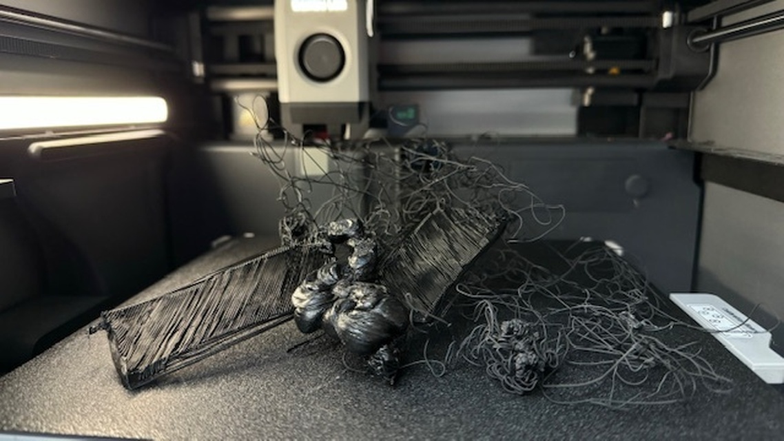

Blijft het trouwens op dezelfde plek zo lelijk printen? Zo ja, dan kan je filament uitsluiten omdat deze op de eerste gedeelte goed print, terwijl het daarvoor slecht printe op het laatste gedeelte.
Ben wel benieuwe naar het object en de slicer settings...

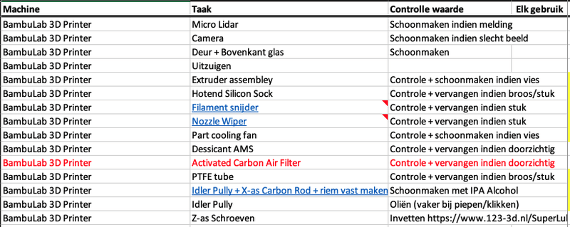

Dit is ook een belangrijke. Mocht dat het geval zijn, raad ik je aan om ff alle onderhoudsstappen te doen.
Wij doen maandelijks, of 2-maandelijks deze stappen (muv koolstoffilter):

Stoom \o/
De printer is inmiddels klaar. Deze keer wel volgens het verwachtte resultaat. Nog even een fototje van de 4 pogingen, van links naar rechts. De meest linker is op 3/4 begonnen met matig printen, de tweede is helemaal slecht, de derde (na 8 uur drogen in de X1C) begon ook slecht, dus print gestopt. De vierde (na nog eens 12 uur drogen) is aardig goed.
Het lijkt dus toch aan vochtig filament te liggen, weer een wijze les. De wand is overigens 4mm breed van het kapje. 3 lagen wanddikte, 25% infill. Bedankt voor jullie hulp!

Welk merk filament is dat?

dj_dysaster schreef op dinsdag 30 juli 2024 @ 11:35:
Bedankt voor de opvolging! Zoals ik ernaar kijk lijkt het wel een deel van de spoel die overdadig vochtig is/was. Als het een z- hoogte is die de printkop in de war bracht oid dan was de derde poging niet slecht begonnen.

Stoom \o/
Het was een proefrolletje Bambu PLA die bij de printer zat. Toen ik de printer net had prima mee geprint, een maand niet gebruikt (de rol in het AMS gelaten, dat gaan we dus niet meer doen :) ) en vervolgens bovenstaand resultaat.
Mday schreef op dinsdag 30 juli 2024 @ 11:47:
Ik denk het ook inderdaad. Hoewel ik het ergens nog gek vind dat de print wel prima begon. Eens kijken of het probleem weg blijft bij een paar dingen die ik te printen heb de komende dagen. Dan zal dit rolletje ook wel op zijn. :)

Overigens zie ik geen issue met dingen in de AMS laten zitten, dat zou een droogbox móeten zijn juist (iig mag het niet vochtiger worden en is het altijd beter dan open buiten de AMS bewaren). Dus het zit/zat al in de spoel, denk ik. Ja of er is iets mis in de AMS, soms kunnen die out-of-the-box droogzakjes verzadigd raken maar dan zou het niet zo'n vaart lopen als er niet iets supernats in ligt ofzo.
Ik heb er een hygrometer in gezet samen met van die siliciumkorrelhoudertjes, die geeft nu 35% aan, was ooit 20. Tijd voor nieuwe korrels en zakjes, denk ik dan :)

Mday schreef op dinsdag 30 juli 2024 @ 13:40:
Die heb ik er ook in zitten maar zit tussen de 10% en 14% max.
Zodra deze hoger gaat, vervang ik de korrels.
Ok zit sommige filament er al 2 maanden in, en geen probleem

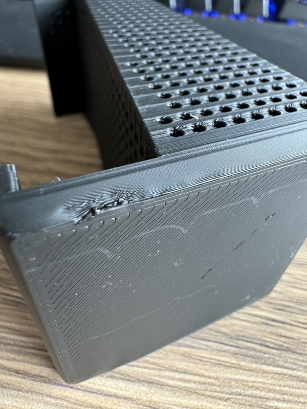

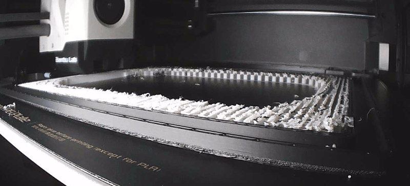

Is dit ook vocht in het filament?
Afbeeldingslocatie: https://tweakers.net/i/w5WDv1dtm7g4V1QWlx4Qzvk9zSU=/x800/filters:strip_icc():strip_exif()/f/image/rXDWu7xyKdqFgMoAPho4ytR1.jpg?f=fotoalbum_large
Afbeeldingslocatie: https://tweakers.net/i/NaA-YDP9ov_9coAuqL07E8yWxmQ=/x800/filters:strip_icc():strip_exif()/f/image/pC5idbdCUUr4EK4fs0qL810R.jpg?f=fotoalbum_large

Is dat de onderkant van je print?
Ziet er uit als slechte bed adhesion, probeer hem eens goed schoon te maken (IPA) en je zou een raft kunnen toepassen

dragonhaertt schreef op donderdag 1 augustus 2024 @ 10:15:
Klopt is de onderkant van mijn print. ik had deze schoongemaakt met dreft. De smooth plate bij mij heeft ook een hele lelijke afdruk van een vorige print er in zitten die ik er niet uit krijg.
Ik zal wel even wat IPA halen :)

mydogisgone schreef op donderdag 1 augustus 2024 @ 10:20:
Ziet er meer uit als bed adhesion issue idd. Ik zou hem evt ook met een brim printen.

Als de hoeken krullen, kan het ook zijn dat de aux fan te hard staat.
Zeker het geval bij petg en het standaard profiel

Yelti schreef op donderdag 1 augustus 2024 @ 11:21:
Gewoon PLA :) geen gekkigheid oid.
Maar ik zal de plate eerst eens cleanen en met een brim printen

Ik heb bij al mijn PLA profiles de AUX fan helemaal uitgezet, dit heeft veel PLA warping problemen opgelost.

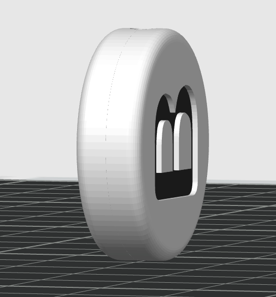

Ik heb onlangs een rol Sunlu PLA Silk Rainbow 01 cadeau gekregen. Nog niet eerder mee geprint. Eerst de twee flow calibrations gedaan, vervolgens een calibratiering voor snelheden en wat kleurverlopende Benchys.
Toen gelezen dat een zeer lage printsnelheid van 50 a 60 mm/sec het 'beste' resultaat geeft, dus dit gaan aanhouden voor mijn volgende print. Rainbow kleuren, dus de keuze voor een Unicorn was snel gemaakt.
Ik vind het resultaat mooi, ben blij dat het zo gelukt is, maar ergens vind ik het vooral bijzonder glanzend. Veel te glanzend om Silk genoemd te kunnen worden.
Voortaan toch maar hogere snelheden aanhouden om minder glans te krijgen? Riskeer ik dan niet slechtere layer adhesion? Suggesties?

JorneB schreef op donderdag 1 augustus 2024 @ 12:44:
Als je uit gaat van het standaard 'PLA Silk' profiel van Bambu Studio, zie je al dat ie uit zichzelf al langzamer print dan normaal PLA. Ik heb altijd goede resultaten met Silk PLA op basis van dat standaard PLA Silk profiel. Glans kan ook veroorzaakt worden door een hogere nozzle temp. Maar in jouw geval is het denk ik de snelheid.
Probeer eens iets kleins (filament swatch bv) met dat PLA Silk profiel en misschien een beetje spelen met de temps en bekijk het verschil.
Teveel glans?
Ik vind jouw prints eigenlijk erg goed gelukt.
Silk filamenten staan volgens mij zo goed als altijd gelijk aan glans. Vandaar ook het advies om traag en warm te printen. Je kan de nozzle temp verlagen om minder glans te hebben en/of de printsnelheid verhogen.

Neu, een combinatie (of tenminste een van) bed adhesion en temperatuur.
De print laat los, komt omhoog en de nozzle komt er tegenaan.

JorneB schreef op donderdag 1 augustus 2024 @ 13:49:
Bedankt voor het meedenken heren, word gewaardeerd. Zal het volgende bolvormige object eens op 80mm/sec printen, dan zal het er hopelijk minder nat uitzien.
Zojuist ook benieuwd geworden naar wat de setting Fuzzy Skin zou gaan uithalen met de outer wall in PLA Silk. Iemand daar toevallig ervaring mee? :)
Edit: Gevonden, Dat word nog best mooi.
Ik print Silk altijd bewust op 50mm/s op outer wall. Nadeel van hoger is dat het niet overal consistent is. Stel je gaat overal voor 150~200, zul je altijd zien dat er delen zijn waar het minder snel gaat (omdat het gewoon niet kan)... dan krijg glimmend en minder glimmend door elkaar heen. (niet mooi)
Slice het met de gewenste instelling, en kijk daarna naar de print snelheid in het overzicht:
Afbeeldingslocatie: https://preview.redd.it/orcaslicer-speed-preview-does-not-match-v0-dhgcola4tgnb1.jpg?width=1851&format=pjpg&auto=webp&s=4c5c590416ca8b4fd0744bb2b4ec51d74e1bf05d
(schaamteloos van internet geplukt).
Als je ziet dat er plekken zijn waar het toch langzamer print dan je opgegeven snelheid,... krijg je glans en matte afwerking door elkaar heen

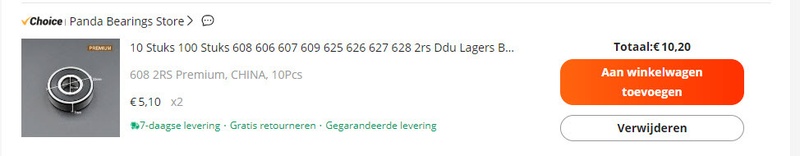

Mag ik je vragen waar en welke lagers je besteld hebt voor AMS drawer stacker?? Mijne zijn helaas te groot

Hmm nu een print aan het maken met ABS. Maar de ABS support lijkt tijdens het printen uit elkaar te vallen.
Komt echt rechtstreeks uit de verpakking van Bambu.
Gaat dit goed komen of kan ik hem beter afbreken?
Net afgebroken. Werd echt 1 groot zooitje. Heeft iemand een tip hiervoor? Ik heb de support op standaard settings staan.

Volgens mij gebruik je dat bambu support materiaal enkel voor de interface layer. Dus de 'toplaag' van de support structure vlak voordat hij het object er overheen print.
Hier onder het kopje support filament:
https://wiki.bambulab.com/en/software/bambu-studio/support

bing69 schreef op donderdag 1 augustus 2024 @ 19:11:
Ik heb deze gekocht bij ali :*)
https://nl.aliexpress.com...0trd&gatewayAdapt=glo2nld
Let op dat je de 608 2RS Premium kiest

Thanks, dacht dat mijn bestelde en geleverde niet pasten. Maar dat doen ze wel, keek :( niet goed.

  • mydogisgone
  • Laatst online: 17:19
mydogisgone
Watskeburtwithmydog
Igor92 schreef op donderdag 1 augustus 2024 @ 23:19:
Hoe kan ik dat dan instellen?
Zo? Dus voor de base de normale ABS en de interface de support ABS?

mydogisgone schreef op vrijdag 2 augustus 2024 @ 10:48:
Exact, je ziet dat je dan alleen een laagje ABS-support print als tussenlaag tussen de support en het object waarvan het los moet breken.

watercoolertje schreef op vrijdag 2 augustus 2024 @ 10:59:
Haha ik was er echt van overtuigd dat dit dus in zijn geheel met support filament moest. Weer wat geleerd dus :)
Dank!

Nieuwe print gemaakt. Helaas niet gelukt zoals ik zou willen. De laag support abs is niet goed gegaan.
Heeft iemand nog tips? Of beter pva gebruiken voor de support?

mydogisgone schreef op zaterdag 3 augustus 2024 @ 08:51:
PVA is niet geschikt voor de hogere temperaturen, dus niet als support voor ABS.
Heb je de Top en Bottom Z-distance (van support) wel op 0 gezet?

JorneB schreef op zaterdag 3 augustus 2024 @ 09:29:
Geen idee. Ik heb dat verder standaard gelaten in bambu studio. Zal vanavond nog eens kijken.
Ik heb deze settings ingesteld staan.
Afbeeldingslocatie: https://tweakers.net/i/91U6K7_YUDN8m4H2d5QPesi9VDs=/800x/filters:strip_exif()/f/image/WYX712NJ5Ozurf6n1a2mMW57.png?f=fotoalbum_large
Afbeeldingslocatie: https://tweakers.net/i/edygFCx14Hg4ABsE8DrmxdXRKQk=/800x/filters:strip_exif()/f/image/qDJYYKpjbCK1RnhrJ8u90jse.png?f=fotoalbum_large

mydogisgone schreef op zondag 4 augustus 2024 @ 13:42:
Ik heb deze settings ingesteld staan....
Je Bottom Z distance staat nog op 0,08 ipv 0.
Dat heeft het volgende gevolg:
Afbeeldingslocatie: https://tweakers.net/i/VG6k51OLU2siynQtfbbxXX5rbOU=/full-fit-in/4920x3264/filters:max_bytes(3145728):no_upscale():strip_icc():fill(white):strip_exif()/f/image/WLqBwJyVjhb7n3QIxg9gq2VN.jpg?f=user_large
Bovenaan deze link (Bambu Lab Wiki) staan twee vooringestelde profielen (3mf) voor supports. Download het bovenste profiel (normal supports), open het in BL Studio, en voeg daarna je te printen model toe. Zo weet je in ieder geval zeker dat je support settings kloppen. Persoonlijk zou ik dan een verkleinde variant van je model proberen te printen, ivm verspilling, of zelfs een ander modelletje. Klein strookje zwart ABS, daarop support, en daarop weer ABS, puur om te testen. Of dit kleine test model.

JorneB schreef op zondag 4 augustus 2024 @ 14:03:
Thanks voor de info. Hier kan ik echt wat mee. Ik zal kijken of ik een klein model kan printen en kijken wat er dan gebeurt.

Kunnen die strepen op een of andere manier verholpen worden met behulp van Bambu Studio?
Ik heb een X1C en het gebruikte filament is hun Basic PLA Blue 10601 (welke trouwens een erg mooie diepe kleur heeft).
De wand van het getoonde model is 1.5 mm.
Heb je de layer height op zijn laagst staan? Dus 0,08 bij de 0,4 nozzle?
Verder heb ik eens gezien dat je de wall volgorde kan veranderen naar Outer wall first en dat dat beter resultaat zou moeten geven. Zelf nog geen ervaring mee, maar wellicht dat het helpt.

Sinds begin van dit jaar zelf ook een mooie P1S met AMS printer. Ben nu aan het experimenteren met het gebruik van PLA als support voor PETG print. Als testprint hiervoor dit model geprint (met instellingen zoals beschreven op Makerworld), maar op de overgangslagen krijg ik een slechte hechting van de PETG.
Tips om dit te verbeteren? PETG heeft uitgebreid in droger gezeten, dus zeker niet vochtig.

rafvhoof schreef op donderdag 8 augustus 2024 @ 15:00:
[Afbeelding][Afbeelding]
Kom er steeds meer achter nadat de originele ondersteuningsmateriaal gebruikt had en daarna met PLA en PETG als ondersteunig dat eigenlijk de ondersteuning van hetzelfde materiaal mij het beste bevalt.
Bing
Dit is zeer waarschijnlijk het gevolg van niet voldoende purgen na het wisselen van materiaal. Er blijft dan nog wat PLA achter in de printkop dat zich vermengt met de PETG die daardoor minder goed hecht.
Je zult dus het purge volume van PLA naar PETG moeten verhogen. (van PETG naar PLA kan zo te zien hetzelfde blijven)

OverTheTop schreef op donderdag 8 augustus 2024 @ 17:31:
Flushing volumes stonden al op 800, beide richtingen op. Kan het in de slicer niet hoger zetten dan 999, maar beide zijn al hoog. Temperatuur misschien? Nu hier de standaard temperatuur voor genomen (220 PLA en 255 PETG).

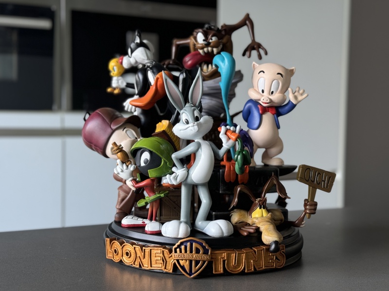

Vandaag de laatste hand gelegd aan mijn eerste grote print. Gestart met printen op een Ender 3 S1 pro. Maar dat duurde veel te land, dus na de aanschaf van de X1 carbon kwam er ineens vaart in het printen. Meeste tijd heeft gezeten in het schilderen/airbrushen.
Afbeeldingslocatie: https://tweakers.net/i/ci3gJJHkXU4WljMEnFcmIjFRgno=/800x/filters:strip_icc():strip_exif()/f/image/dkIazV50lXaMuV1mFuZgixbB.jpg?f=fotoalbum_large
Afbeeldingslocatie: https://tweakers.net/i/Jwecjhaf6DH3xI9IssfRRYoBg10=/x800/filters:strip_icc():strip_exif()/f/image/cYVVhfxKONReeK85WgDeqqbm.jpg?f=fotoalbum_large
Afbeeldingslocatie: https://tweakers.net/i/Hey70XsKmUvpFE__1_z29KNbRhs=/x800/filters:strip_icc():strip_exif()/f/image/c6C0d4ku8cTrkc0Xd8wiOlj0.jpg?f=fotoalbum_large
Afbeeldingslocatie: https://tweakers.net/i/WrgifFYhyB3hKpcr6POtDJmvq8Q=/x800/filters:strip_icc():strip_exif()/f/image/YA5RkFuZH6l3JsnGpTriGsBH.jpg?f=fotoalbum_large

Super strak man. Voor het spuien alles geschuurd? Ziet er zo lijnloos uit namelijk😁

bvsteyn schreef op vrijdag 9 augustus 2024 @ 19:46:
Gaaf zeg! Wel te zien hoeveel je bent bezig geweest met nabewerking en het verven van de modelletjes.
Erg mooi geworden joh! Mag je trots op zijn.

Dank! Idd zit er wat voorbewerking in. Na het printen eerst in automotive plastic putty gezet. Hierdoor worden de meeste oneffenheden en zichtbare lijnen weggewerkt. Daarna opschuren en eventueel met vuller de grootste plekken behandelen. Daarna in regulaire primer van de aldi zetten en verven. Het is niet het leukste werk, maar geeft wel het mooiste eindresultaat.

Dank! Ja, het niet meer handmatig hoeven levelen en aanpassen van de settings van de Ender is een verademing! :)

Whooopsss … it happens to the “best” :+
Afbeeldingslocatie: https://tweakers.net/i/SrsW7GskuKAuP-m3NJyB3w0Lpuo=/full-fit-in/4920x3264/filters:max_bytes(3145728):no_upscale():strip_icc():fill(white):strip_exif()/f/image/xUkMPVJhljaFzIhBQWaRqxLL.jpg?f=user_large
Build plate lag niet goed (achterin zat ie op het plastic ipv ertussen)… gevolg, geen goede z-offset en amper adhesion |:(
