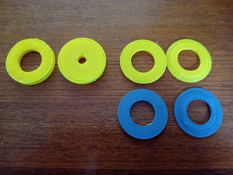

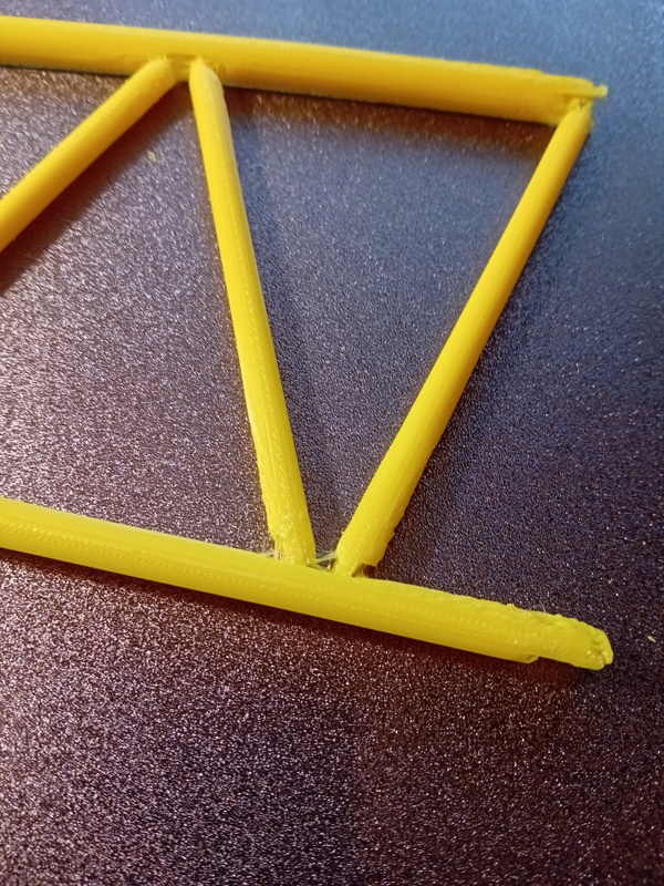

mphilipp schreef op dinsdag 9 januari 2024 @ 21:14:
Heb je dit filament gecalibreerd? Zowel flow dynamics als flow rate? Want het lijkt wel of er een beetje teveel materiaal neergelegd wordt.

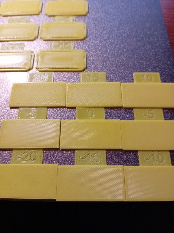

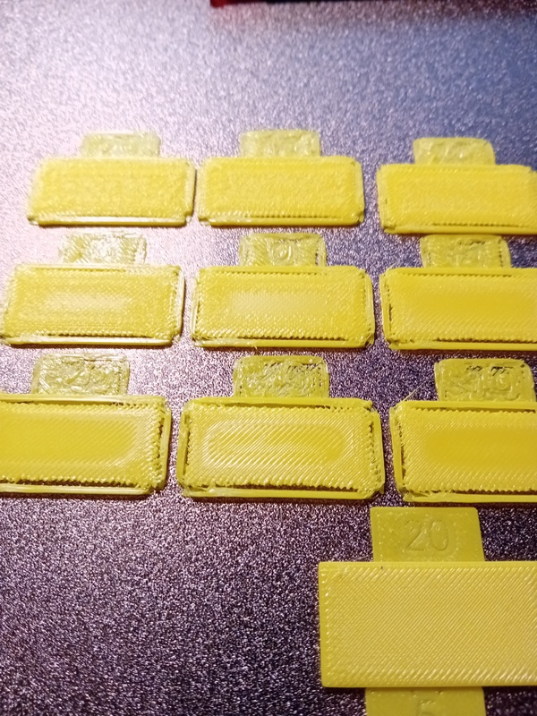

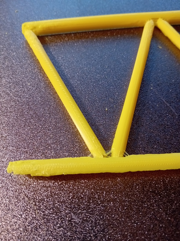

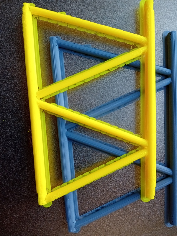

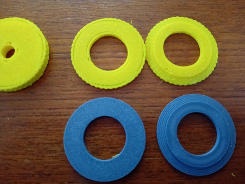

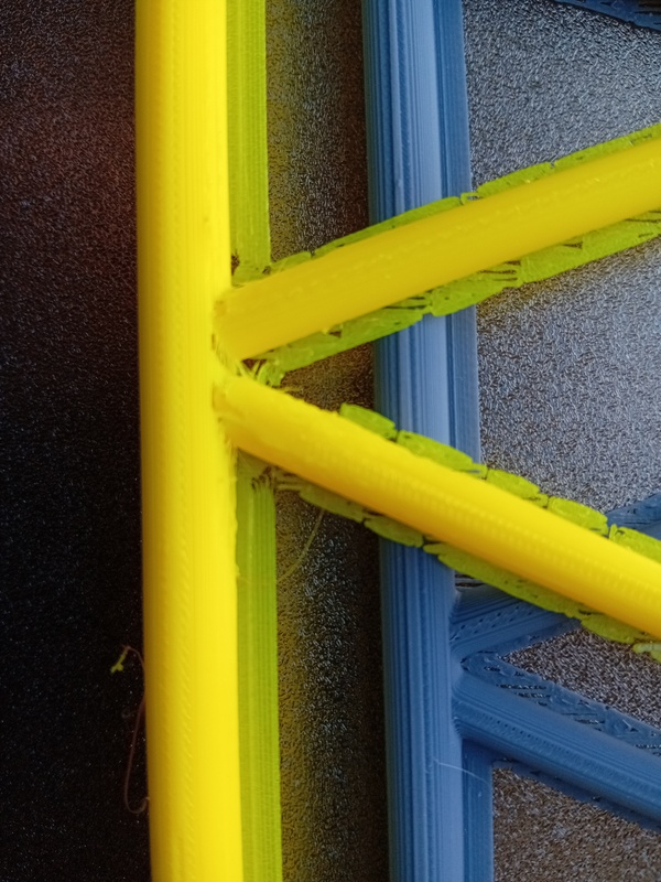

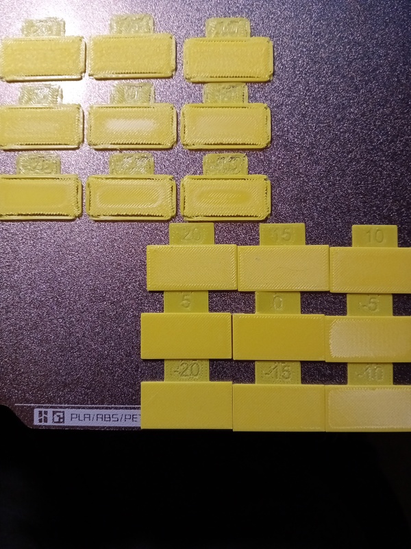

Even een verlate reactie, want die flow dynamics had ik niet gedaan, inmiddels wel dus. Voor de flow rate had ik ook maar een 1 punt afwijking, en voor de net gedane dynamics was dat een 0.01 of 0.02, die waren gewoon gelijk. Hierop ingevuld, K=0,01, en dat staat nu dan ook bij de waarden voor dit filament in het vakje van het filament in de AMS.
Ook @TTLCrazy en @jj85 bedankt voor de input; Ironing heb ik nog niet geprobeerd, wel al over gelezen, maar ik vind dat niet zo'n 'technische' oplossing, ook al niet als je dat bij 26 dezelfde onderdeeltjes moet doen.
Wat de laaghoogtes betreft, die had ik voor de toplagen al gehalveerd, maar verder nog niet mee geëxperimenteerd.
Uiteindelijk resultaat na deze marginale aanpassing: nul, het ziet er wat mij betreft nog precies zo uit. Nu is dit niet, bij dit deel, van groot belang; ik had dit gepost, omdat dit sowieso een moeilijker deeltje is, met die flauwe tophoek; grotere hoeken geven een veel rustiger en gladder beeld, weet ik van andere producten, en het is ook logisch dat dit een lastige tophoek moet zijn. Ik ga nog wel wat verder experimenteren.
Bedankt zover.

Naalroc schreef op woensdag 10 januari 2024 @ 15:02:
Bedankt zover.
Mocht je ervoor open staan om je .3mf project file hier te delen, wil ik wel eens meekijken of ik een oplossing zou kunnen vinden. (file - save project as)

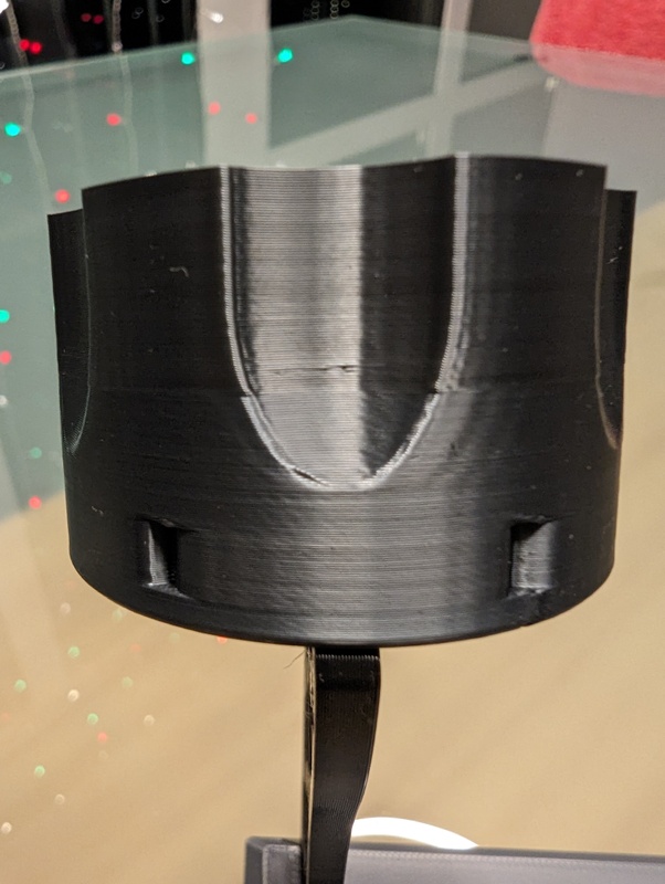

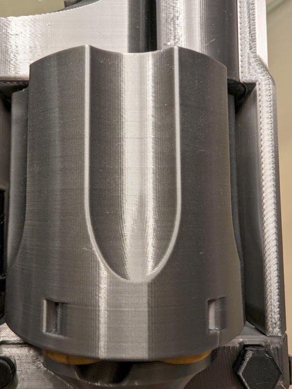

Ik heb for science een experiment gedaan met printkwaliteit op de X1C. Voor een model van Printables had de maker een advies gegeven vwb printsnelheid en dat komt neer op L-A-N-G-Z-A-A-M printen, erg langzaam. Uit nieuwsgierigheid wilde ik wel even zien wat het verschil dan wel niet was, want het heeft nogal wat impact op de duur van de print. Zijn instructies waren als volgt (volgens mij op een Prusa Mk3S):
So here is my typical setup:
layer height: 0,15mm
outer perimeters: 20mm/s
other perimeters: 25mm/s
infill: 30mm/s
max. acceleration: 300mm/s² (to prevent tall models from wobbling around)
Ik heb hiervoor een aangepaste versie gemaakt van het 0.16 Optimal profiel in Bambu Studio en de layer height aangepast naar 0.15 en zo goed als ik kon de bovenstaande settings overgenomen. Dat profiel opgeslagen en dan eerst maar eens proberen op normale snelheid met het 0.16 optimal profiel, met als enige aanpassing de 0.15 layer height. Na een poosje heb ik 'm in silent mode gezet (50%) om te zien wat het effect was:
Afbeeldingslocatie: https://tweakers.net/i/pAJAQmJls75wzOgF7bcSJSWqqSU=/x800/filters:strip_icc():strip_exif()/f/image/2BK0iXz9R9GQz9t576PADAt3.jpg?f=fotoalbum_large
Je ziet duidelijk de eerste fase vanaf de bodem: het oppervlak is nog een beetje mattig en je ziet duidelijk ringing. Als ik overschakel naar 50%, zie je het oppervlak al meer glanzen. Het gebruikte filament is overigens Eryone Ultra Black Silk (heel mooi). Dit was tevens een testprint om te zien of dit filament geschikt was voor dit doel . Ik had nl ergens foto's gezien van een model met ongeveer dit filament.
Goed, die print het ik afgebroken, want ik wist genoeg. Daarna het filament dat ik ook wilde proberen, en waarmee ik vervolgens het model verder heb geprint: Sunlu Grey Silk. Nu heb ik dus het hele onderdeel afgerukt met de aanbevolen settings die ik hierboven heb opgesomd. Duurt even, maar dan krijg je ook een aanzienlijker mooi resultaat:
Afbeeldingslocatie: https://tweakers.net/i/LL7q30fCtQWCeNGcd786U85_ThQ=/x800/filters:strip_icc():strip_exif()/f/image/lW0XZcokQKRDYbWzNEg5y6YO.jpg?f=fotoalbum_large
Nou wil ik niet zeggen dat de X1C niet mooi kan printen, want het is maar net wat je wil en met welk filament etc, etc. Voor dit model was ik echt uit op een zo realistisch mogelijk resultaat. Het moest echt lijken op gepolijst staat zeg maar. Mooi glad en glanzend. Ook moesten de onderdelen accuraat zijn, want het is behalve optisch mooi, ook mechanisch een juweeltje, en dat betekent dat alles perfect moet passen. En printsnelheid heeft ook daar een grote invloed op. Ik hoefde maar op twee asjes een klein beetje te schuren, want die waren nét iets te krap. De rest ging er met precies de juiste hoeveelheid moeite er in (het moet ook weer niet uit elkaar vallen :+ ).

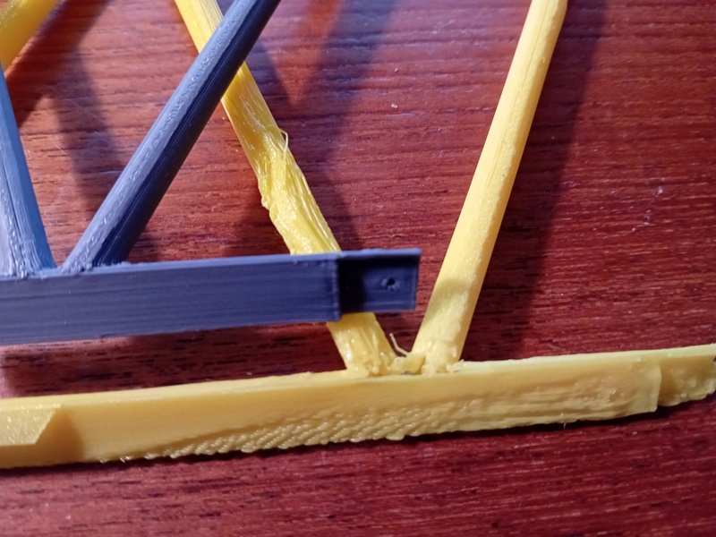

Ik heb een werkstuk (nu deels) gedrukt met Bambu ABS-geel en eSUN ABS+-Grijs
Dat is tot nu toe prima verlopen, maar krijg nu hele rare fouten in mijn onderdelen in Bambu-geel.
De foto's tonen het betreffende onderdeel.
Na meerdere pogingen heb ik als test 2 schijfjes afgedrukt in de default instellingen, in zowel Bambu als eSUN.
Daarbij is weer het geel totaal onacceptabel.
De beide spoelen zitten 2-3 weken in de AMS, en de vochtigheidsgraad staat op 34%, hetzelfde eigenlijk als de RV in de kamer.
Omdat het grijs goed print, verdenk ik nu de gele draad, waarmee ik 2-3 weken geleden een groot aantal onderdelen in prima staat uit de printer heb gekregen.
Ligt mijn probleem bij de RV??
Ik kan niets anders bedenken, maar het onderdeel waarbij dit nu naar voren kwam is fout op een groot aantal plekken, en lijkt onvoldoende materiaal te hebben. Ik had kort hiervoor de complete Calibratie uitgevoerd, met een kleine aanpassing voor het grijs, en alleen een 0,05 aanpassing voor de K waarde voor het geel (K= 0,15 nu, was 0,20)
Enig idee?
De rechte stukken lijken ok, maar alle verbindingen, en einden zijn defect.
Afbeeldingslocatie: https://tweakers.net/i/ZgegzRgtkpwt711T_2NYi1upMJQ=/x800/filters:strip_icc():strip_exif()/f/image/4phYcX47s8pJdPQhrnqb6bMp.jpg?f=fotoalbum_large
Afbeeldingslocatie: https://tweakers.net/i/C46Mj6rwV7EXC5MHzHbtlDOb1SM=/x800/filters:strip_icc():strip_exif()/f/image/gjcv4k3R99a3HlFzy74tOc50.jpg?f=fotoalbum_large
Test-onderdelen
De gele schijven lijken wel tandwielen! en hebben hele slechte oppervlakte
Afbeeldingslocatie: https://tweakers.net/i/KDGgH7J61pg-zyjaX7SKeUTcMHE=/800x/filters:strip_icc():strip_exif()/f/image/pGZSCZRWwTA8q79l7M4CBIMG.jpg?f=fotoalbum_large
Afbeeldingslocatie: https://tweakers.net/i/R4T_cgb3SJ2A2l4uJ_kkW7uEkBg=/800x/filters:strip_icc():strip_exif()/f/image/glMe5l8PBaveLAVmTAvF5BpS.jpg?f=fotoalbum_large

Het wordt, volgens mij, te vaak gezegd, maar misschien heb je toch last van vocht? (Ook al lijkt abs niet heel hygroscopisch te zijn).

In de AMS droogt je filament niet. Als het probleem vocht is, dan zit het IN het filament. Die korrels in de AMS zorgen er alleen voor dat er niet nog meer vocht in komt. Ik heb even gemist welke printer je precies hebt, maar je kunt een X1C in ieder geval als droger gebruiken. Dat is een van de menuopties. De enige manier om nat filament te drogen is warmte. Daarna met de korrels zorgen dat er niets meer bij komt.

De AMS kán wel drogen, maar idd passief en niet met de silica van BL zelf. Ik heb bakjes met korrels erin en nooit last van vocht in m'n PLA, wat ik voorheen wel had toen die van BL er nog in zaten.
Maar da's 1) passief en 2) PLA. PLA is zo'n beetje het makkelijkste filament, dus als je daar een procent of 2 vocht uit haalt (totale gok) ben je al "gered". Voor PETG zou ik het er ook op gokken, maar alle andere filamenten zou ik persoonlijk in een oven/de printer drogen.

Ik heb met de bestelling van de printer ook een aantal zakjes silica mee besteld van Bambu, maar die werken niet (goed) volgens jou?
Welke dan wèl?
En ik heb de filament zo lang als mogelijk in de oorspronkelijke vacuum verpakking gehouden, maar nu een week of 2 alleen grijs gedrukt, met het Bambu-geel nog steeds in de AMS, met silica zakjes.
Nu blijkt (???) de Geel dus te nat.?
Even voor de goede orde: Ik heb de P1S , met AMS, en gebruik Bambu ABS-geel, en eSUN ABS+ grijs momenteel, en over deze 2 filamenten gaat mijn verhaal.
Ik heb nooit vocht problemen gehad in de 3 jaar ervaring met mijn Ender 3V2, en daar gebruikte ik voornamelijk PLA en PETG, meeste van Jupiter. Die lagen opgeslagen in een niet luchtdichte doos, met wat silica.

En hoe lang ligt die ABS nu al op de plank, onbeschermd? Want anders dan vocht kan ik niets bedenken, vandaar mijn vraag hier over de mogelijkheden, maar iedereen bijt zich nu vast op "een vocht probleem"; ik ook...

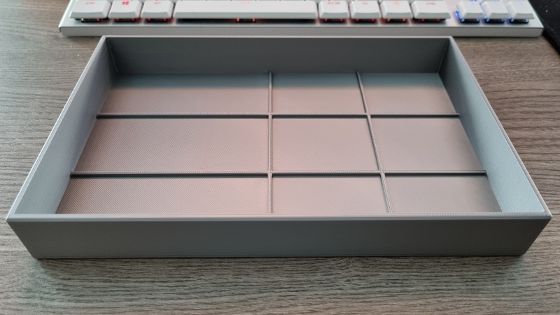

Ik heb nèt die vakwerk constructie af, nu geprint in eSUN-grijs ABS+, en die is nagenoeg perfect, op basis instellingen, alleen 5 wandlagen, en met Brim, net als de gele hierboven.

Ik moet helaas even verder zeuren over mijn extrusie probleem: Nadat ik gisteren eigenlijk overtuigd begon te raken van de mogelijkheid dat vocht mijn vijand was, heb ik vanmorgen een nieuw rol ABS van Bambu uit de vacuum verpakking gehaald en hetzelfde vakwerk giek deel geprint. Resultaat: hetzelfde drama! Dat is de eerste foto hieronder; de grijze is dus de eSUM rol die goede resultaten geeft als vergelijking
Een paar andere test stukjes gemaakt, en ook die geven een onacceptabel resultaat, alsof er veel te weinig materiaal geextrudeerd wordt.
Vanavond, omdat er nu toch weer een nieuwe rol filament in zit, toch maar weer een calibratie uitgevoerd, wat ik vorige week ook gedaan had, en toen alleen een aanpassing van de K waarde had gemaakt, van 0,20 naar 0,15, maar dat was echt marginaal, nauwelijks enig verschil te zien.
Maar de calibratie van vanavond is uitermate slecht, zo slecht dat er geen enkel cijfer van toepassing is, en overal een ruw oppervlak is, maar aan de randen gewoon kale plekken. Ik laat 3 foto's hiervan zien, de eerste is het test resultaat van vanavond
De 2e is het test resultaat van vorige week, en de 3de is beide setjes, rechts onder is dus de goede van vorige week
Wat nu?
Het erg ruwe oppervlak doet mij denken aan overextrusie, maar de kale randen aan veel onderextrusie, en dat is volgens mij ook het geval op mijn werkstukken die ik eerder deze week liet zien. In een update zal ik een link naar die post plaatsen. (Update, zie hier: Naalroc in "Bambu Lab 3D Printers" )
Wat is hier aan de hand, en wat moet ik met dit testresultaat. En waarom???
(Ik heb meerdere foto's, maar niet allemaal geplaatst)
Afbeeldingslocatie: https://tweakers.net/i/BXTdxGxKEAkI1oEnzdUqMPQtmbo=/800x/filters:strip_icc():strip_exif()/f/image/eKEpdq4xeAtYbByDD0F0DdF1.jpg?f=fotoalbum_large

Na mijn dramatische resultaten van gisteren ( zie hier Naalroc in "Bambu Lab 3D Printers" ) heb ik een test calibratie gemaakt met als uitgangspunt het profiel van de eSUN ABS, en dat gaf uitstekende resultaten: de eerste test kwam uit op 0 en de fijne test op -1; de flow dynamics op K=0,01 daarna dit opgeslagen als het nieuwe profiel voor Bambu ABS, en vervolgens dezelfde print gemaakt van die buizenconstructie, met de verse rol Bambu. Resultaat: Slecht als steeds.
Nu heb ik precies datzelfde onderdeel gemaakt met eSUN grijs, op de settings voor dat filament, en het resultaat is perfect!. Ik zal nog 1 maal een foto daarvan plaatsen, maar het houdt echt op voor het Bambu filament.
Wat denk je, heeft het zin om een ticket te openen bij Bambu, want per slot van rekening heb ik 1 rol goed kunnen gebruiken, de 2e voor bijna de helft, de derde voor een paar meter, en de vierde nog nieuw in de doos. In november geleverd, maar de printer kwam pas half december. Tenzij ze goede vervanging willen leveren heb ik ook niets aan een tegoed voor toekomstig gebruik van filament, want het is rommel gebleken.
Het plaatje; helaas komen de defecten niet goed uit de verf, maar het volgende detail is hopelijk duidelijker.:
Afbeeldingslocatie: https://tweakers.net/i/pL6fXz41Yax5sxcclriIsHVi1eA=/x800/filters:strip_icc():strip_exif()/f/image/twMzqMUWQTwPjRdGbiJoSB85.jpg?f=fotoalbum_large
en een detail:
Afbeeldingslocatie: https://tweakers.net/i/qCtBYNgK5rCbUj8Usznz4PmaKBA=/x800/filters:strip_icc():strip_exif()/f/image/4Q2V64y7M9w36qi2LQSh2eQC.jpg?f=fotoalbum_large

Altijd een ticket openen. Ook voor BL een nuttige terugkoppeling.,

@Naalroc Ik kan nergens lezen of je het filament nog gedroogd hebt ? Ook vers uit de verpakking kan het te vochtig zijn.
just imagine: war breaks out and nobody turns up... SPECS - Ajaxied
  • Nederlandhc
  • Laatst online: 20:16
Sterker nog, ik heb een best groot deel wat ik eerst droog voordat het een printer in gaat.
Al is het nieuw uit de verpakking.
Het kan ook zijn dat de rollen in een warenhuis "open en bloot" liggen op stellingen tot een bestelling. Daarna wordt het dan vacuum verpakt en verzonden. (Let op dit is uiteraard niet overal zo)
Nee, niet gedroogd, ik verwacht van een product met een premium prijs OOK een premium kwaliteit; en dat is vochtige filament niet. Waarom dan al die moeite doen met de dure vacuum verpakking, en silicagel zakjes er in? Alleen voor de Bühne? En om de prijs te kunnen verhogen?
De eSUN is bijna de helft goedkoper, en werkt uitstekend, zo uit de vacuum verpakking.
Ja, dat kun je allemaal verwachten, maar meten is weten. Ik zou het toch gewoon even proberen. Pas als je dat gedaan hebt, kun je met zekerheid zeggen dat er een productieprobleem met dat filament is. Zou ook zomaar kunnen dat BL dat als antwoord teruggeeft als je een ticket inschiet.
Ik zou het persoonlijk ook even doen, al wat het alleen maar om alles uit te sluiten.
