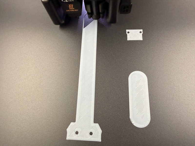

Ik heb mijn H2C sinds vrijdag in huis. Op mijn X1C deden de standaard profielen het eigenlijk altijd prima. Flowrate stond daar altijd op 0.98 voor Bambu basic PLA en generic PLA.
Op de H2C merk ik constant bijna underextrusion. Flowrate staat op 0.99 voor Bambu PLA en 0.98 voor generic. Voor mijn eSun matte moet ik naar 1.035 gaan en voor eSun ePLA+HF 1.008.
Anders heb ik gewoon gaps op de top layers en ook op de first layer valt het goed op. Ook de Bambu profielen lijken licht te underextruden. Het is beter dan met eSun, maar op de eerste laag heb ik soms gaps.
Ofwel gaat de bed probing niet helemaal goed ofwel zijn de profielen nog niet optimaal? Hoewel ik denk dat de profielen grotendeels gelijk zouden moeten zijn aan de H2D want de linker nozzle is hetzelfde en er zijn geen aparte instellingen voor de rechter nozzle in de filament profielen.
Ik zie de buffer netjes werken, dus ik zou denken dat het PTFE goed zit. Ik heb de PTFE tubes mooi op maat gedaan zodat ze niet te lang zijn, maar ook niet te kort en knikken.
Op zich zien de prints er verder erg goed uit als je niet naar de bovenste en onderste layer kijkt. VFA's zijn veel beter dan op de X1C.
First layer met Bambu Basic PLA profiel (en ook Bambu basic pla filament). PA is gekalibreerd. Mijn manuele waarde wijkt ook niet veel af van de automatische kalibratie. 0.024 vs 0.026 dus PA is goed.
Afbeeldingslocatie: https://tweakers.net/i/SxcwEBG4TzpWgKufZeWk-1bwTGw=/800x/filters:strip_icc():strip_exif()/f/image/YcRnRgA7MF4DTCThiTA5A83r.jpg?f=fotoalbum_large
Second layer (niet letten op het losse draadje, ik had eventjes pauze gedrukt om de foto te maken)
Afbeeldingslocatie: https://tweakers.net/i/vtBAmGJAeWCzQoF3BI3TO1WizH4=/x800/filters:strip_icc():strip_exif()/f/image/M0WTaS7X2xQZW2w2JvWcwgPl.jpg?f=fotoalbum_large
EDIT: scraper is klaar. Bovenkant ziet er goed uit, al is het lastig te zien met wit filament. Ik heb die zelf gesliced en niet van de SD kaart gedownload. Flow mocht misschien iets hoger zijn, maar al bij niet verkeerd.

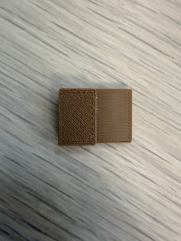

Hier nog een testprintje waarbij je beter de flowrate kunt beoordelen. Het was een klein testje met een PETG interface. Je ziet dat de onderkant last heeft van underextrusion, het gedeelde op de support is nagenoeg perfect en de bovenkant is ook perfect. Naar de gaatjes in het grijze PETG filament hoef je niet te kijken. Dat filament was niet gecalibreerd.
Het lijkt alsof bed leveling een te hoge Z offset aanhoudt na het levelen. Ik heb de initiële calibratie door lopen met nieuwe nozzles zonder geladen filament, dus blobs waren er niet. Voor mijn prints nadien heb ik auto leveling gekozen voor bed leveling en ik zie hem effectief nog levelen, maar niet niet op alle punten heb ik de indruk.
Ik heb wel de firmware geupdate na het doorlopen van de calibraties, want de print start daarmee i.p.v. te updaten. Dus misschien maar eerst eens alles opnieuw doorlopen.

De calibraties opnieuw gedaan en mijn first layer is perfect nu! Heb ik ook de engineering sheet gebruikt i.p.v. de textured al denk ik niet dat het iets uitmaakt, maar die is toch net iets vlakker.
Er moet toch iets mis gegaan zijn door de firmware update of bij de eerste calibratie.

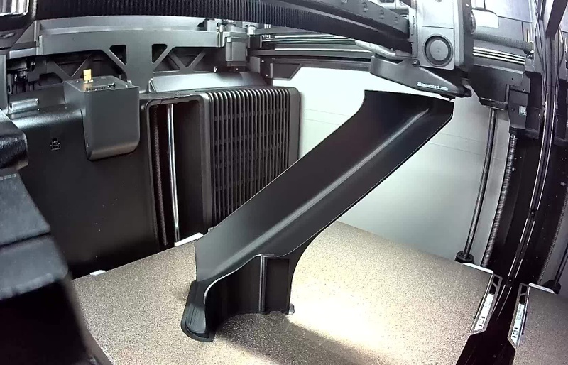

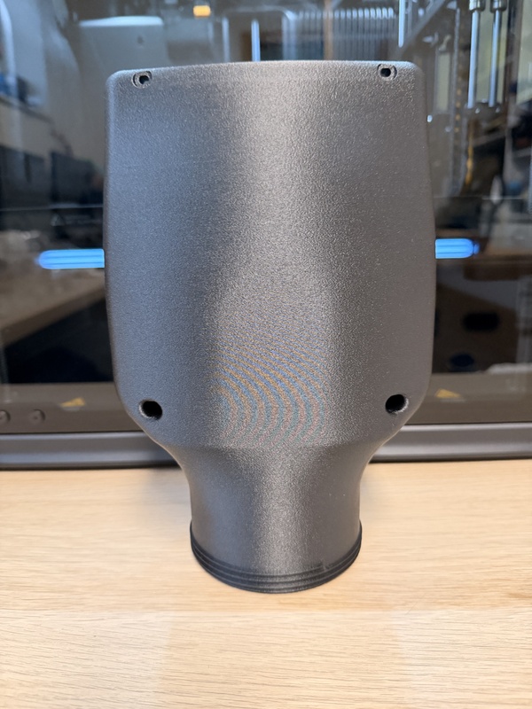

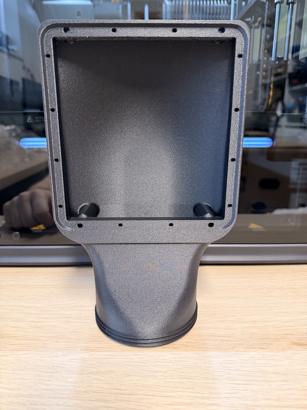

En nu bed leveling perfect is, begonnen aan de onderdelen voor de afzuiging. Ik moet zeggen dat het erg warm was in mijn bureau na een avondje gamen + de hele nacht ABS printen met 60°C chamber temp. En geen nare geurtjes icm de recirculatie filter op de H2 en mijn gemodde Ikea filter met geactiveerde carbon pellets.
Afbeeldingslocatie: https://tweakers.net/i/ZrqmvuQHj0J5ijYoTgvEa1MOOFo=/x800/filters:strip_icc():strip_exif()/f/image/szohZ7R0IQlLfPD1PvLyyNlD.jpg?f=fotoalbum_large
Afbeeldingslocatie: https://tweakers.net/i/12KOLi7B7W5cpakVgzLQW_NK8Ko=/x800/filters:strip_icc():strip_exif()/f/image/TGugMcnDZKWvafprm5T5da19.jpg?f=fotoalbum_large

@Broodro0ster Dat ziet er sjiek uit! Eigen ontwerp?
  • Broodro0ster
  • Registratie: September 2014
  • Laatst online: 09:23
Naalroc schreef op woensdag 11 maart 2026 @ 11:46:
Ik wou zelf iets maken, maar toen zag ik deze: https://makerworld.com/en...updated#profileId-2013378
Die gast heeft dat uitstekend gemaakt dus ben ik daarvan enkele onderdelen aan het printen. Ik wil wel een airmix optie om niet teveel negative pressure hebben op de printer, dus dat ga ik zelf nog ontwerpen.

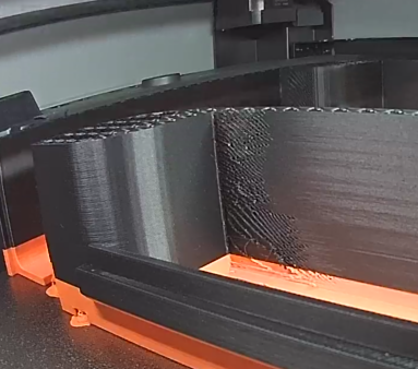

Ik heb een bestand gedownload van Thingiverse. Een 8n uren print die er tot ca 95% geweldig uitzag, binnen en buitenzijde. Buitenzijde bleef perfect echter binnenzijde maakt hij de wand niet meer dicht. Kan iemand zo'n bestand repareren?

Je had geen support gebruikt, neem ik aan?
En repareren? Is dat nodig? In het zicht?
Als ik zoiets heb met een aantal losse draden in de top van een voorwerp, of een 'brug', dan druppel ik er wat CA lijm op en laat dat drogen, waardoor het weer 1 geheel wordt. Maar mooier wordt het niet, al kan je het dan wèl bewerken / schuren e.d.
  • RobSig
  • Registratie: November 2025
  • Laatst online: 13:06
Neen, geen support. Zat ook niet in bestand-omschrijving. Is geen zichtwerk maar binnenzijde desktop speaker en die wil ik eigenlijk wel dicht hebben.
https://www.thingiverse.com/thing:4731920
Ik kan er echter slecht bij. Wat voor CA lijm is dat?

Afbeeldingslocatie: https://tweakers.net/i/PG4E_5fJeQY7hrO14cbmEnUcy4g=/x800/filters:strip_icc():strip_exif()/f/image/dvQSKn0g68CmIWy489Qi00DO.jpg?f=fotoalbum_large

Ik zit nog volop in mijn "verbeter de printer" fase waarbij ik begonnen ben met kleine verbeteringen,
- Full Plastic Scraper
- Blade Scraper
- Custom Bumper met naam van de printer om het display.
- Handvat voor een microvezel doekje om de buildplate goed schoon te kunnen maken met IPA.
- Pods met Silica korrels in de AMS2 Pro
De prints worden dus steeds iets groter ;) mijn eerste echte grote print zal een riser worden ( ik wil ook nog een lade onder mijn P2S maar die is een nog grotere print). Nu wil ik eigenlijk aan die riser iets aanpassen. ( ik wil afgeronde clips hebben ipv de scherpe rechte lijnen), maar met welk programma kan je zoiets doen en wat raden jullie aan ?

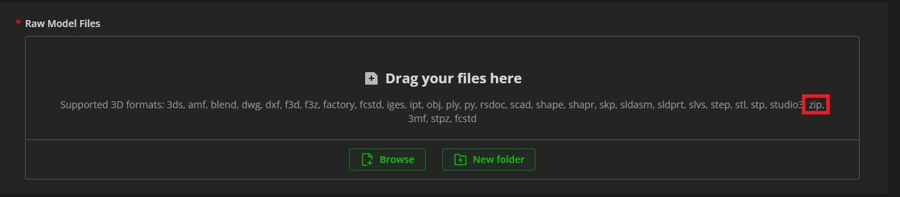

Ik ben stiekem wel benieuwd want als je op de site kijkt dan kan je dus enkel de opties
- Open in Bambulab Studio
- Download 3MF File
- Download STL/CAD File
Je kan in de upload functie gewoon kiezen voor de optie "I have STL/CAD or other types of 3MF files kiezen en dan krijg je dit te zien :
Afbeeldingslocatie: https://tweakers.net/fotoalbum/image/pC9o7HAXF0lGyPNfRdVg38aO.jpg
Waar je dus blijkbaar gewoon zips mag uploaden, beetje raar waarom zou je dat toestaan ?
[ Voor 13% gewijzigd door ShadowBumble op 13-03-2026 14:51 ]

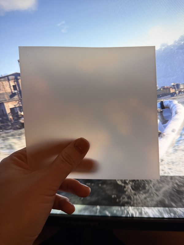

Afbeeldingslocatie: https://tweakers.net/fotoalbum/image/8deEttOw0XMoh0ENKtekfWdX.png
Tijdens de print viel het volgende mij op in de hoek daar een niet zo mooi glad stuk en daarachter ook, weet iemand hoe dat kan ?
Het zit aan de binnen kant dus is niet storend maar er zit ook geen lucht aan die kant die het kan veroorzaken, maar ben wel benieuwd wat de oorzaak kan zijn is gewoon PETG-HF van bambulab zelf met een 0.4 HF nozzle erop.

Ik heb te vroeg gejuicht. Mijn H2C zijn first layer is verbeterd door de calibraties opnieuw te doen, maar de consistente under extrusion blijft. Ik weet dat dit wel te tunen is, maar voor Bambu Lab filamenten zou ik verwachten dat dit gewoon in orde zoals op mijn X1C.
Dit is geprint met het 0.16mm high quality profile (0.4mm) en het Bambu PLA Matte profiel voor oranje en PLA Basic voor het zwart.
Ik moet de flowrate van al mijn filamenten zo'n 3 à 3.5% verhogen en dan is het goed. Maar zelfs met Jayo, eSun, Eryone, ... heb ik nooit echt mijn flowrate moeten aanpassen in het generic profiel op de X1C.
Afbeeldingslocatie: https://tweakers.net/i/Avpr2Qsz6bJfLMM4j1KKIZlgMaA=/x800/filters:strip_icc():strip_exif()/f/image/KMvhBBuEJKZ3mydbCfoLtAA5.jpg?f=fotoalbum_large

Broodro0ster schreef op dinsdag 17 maart 2026 @ 14:51:
Volgens mij is dit gewoon een firmware probleem in de h2c. Ik heb het namelijk ookAfbeeldingslocatie: https://tweakers.net/i/20NxvY3pSaD6-ciotdRK_lKqq3k=/x800/filters:strip_icc():strip_exif()/f/image/9YVBctwYnc3dOWEOllm7id5h.jpg?f=fotoalbum_large
